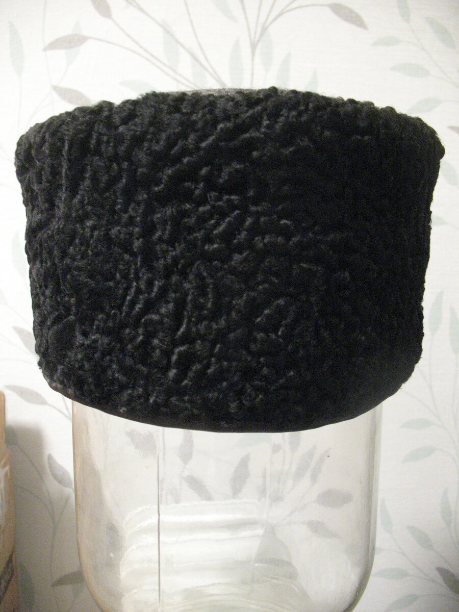

    Сегодня у меня выходной.Мне предстоит поездка в славный город Санкт-Петербург, а так как стоит морозная погода,то лучше головного убора,чем папаха просто нет.
    Вот и начал заниматься с утра ремонтом.Вначале отпорол меховую опушку тульи папахи.Думаю,что реставрацию затеял вовремя.Изнутри потери меха выглядят гораздо отчётливее.
    Пока пьётся кофе,можно и подурачиться,благо есть кому сфотографировать,дочь ещё не умотала по своим делам...

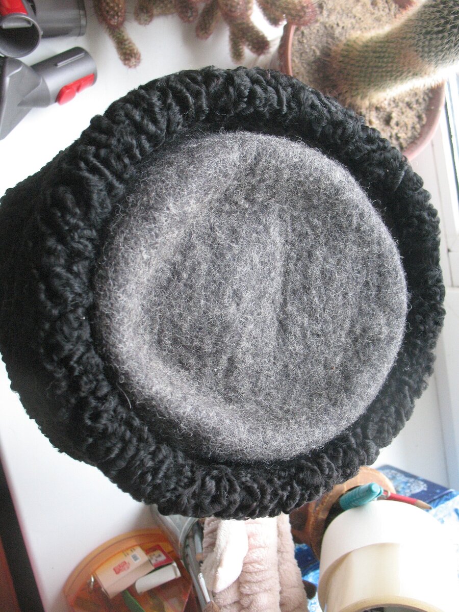

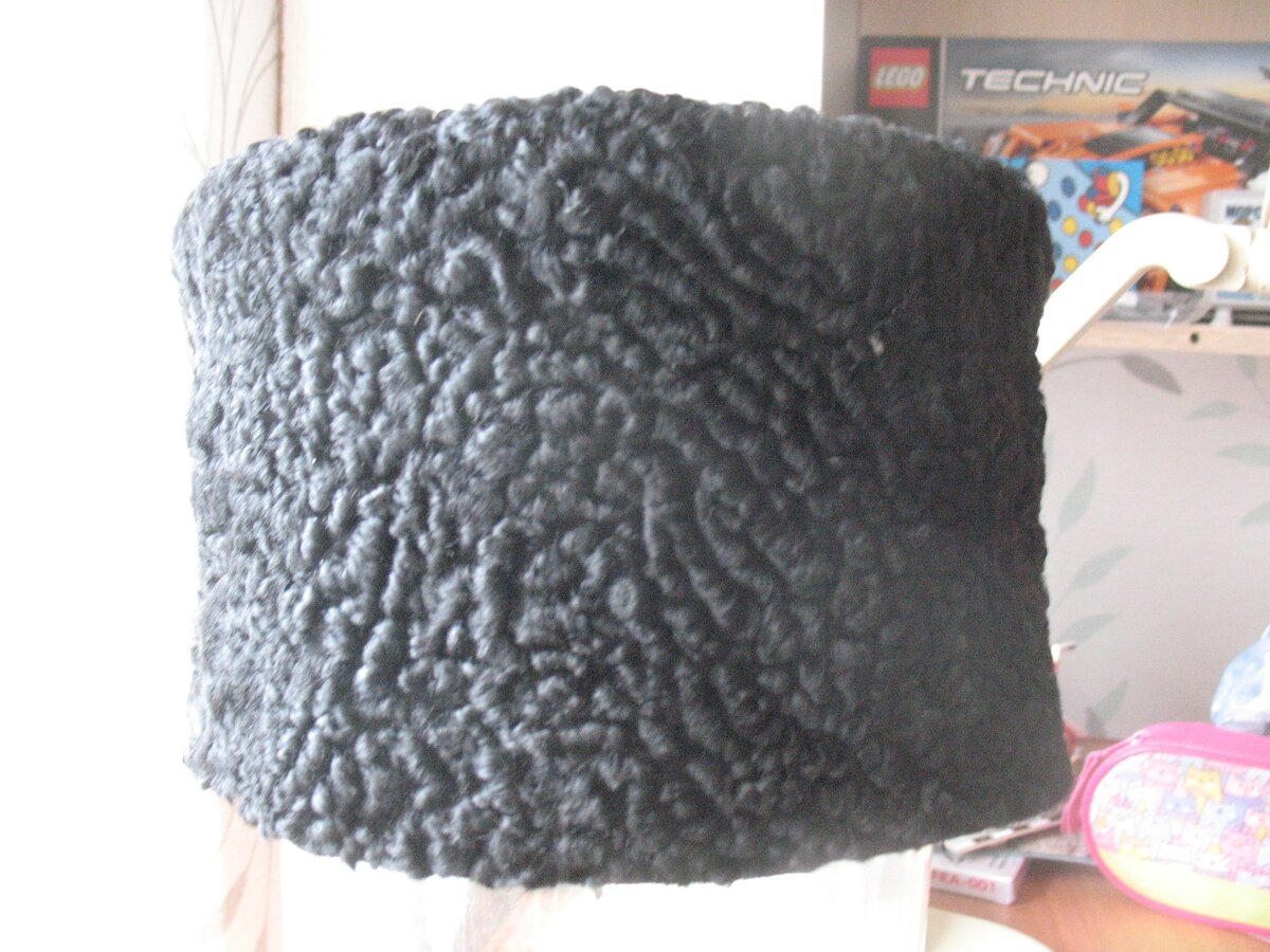

    Начал с того,что пропарил колпак на месте сгиба вверх.Для этого поставил на плиту ковшик с водой и когда вода закипела пропаривал само место,которое нужно было после проглаживать утюгом.Не только пропаривал,но и обильно смочил горячей водой.
    Сам колпак изготовлен из тонкого и мягкого войлока,так что после пропарки и глажки утюгом он довольно сильно подсел.Болванкой при глажке отлично подошла банка стеклянная на 5 литров.;)
    А вот уже сам результат проглаживания колпака в сложенном виде.
    Хоть и добился таким образом цилиндрической формы колпака,но всё де решил немного усилить верх папахи и пришил небольшое утолщения из сукна.Под мехом его не будет видно,но во время носки головного убора,папаха будет дольше сохранять заданную форму.
    А затем уже пришил заранее заготовленную полосу меха сверху с подворотом.
    Следом ,отрезал уже по месту мех,который немного выступал за габариты колпака по высоте.

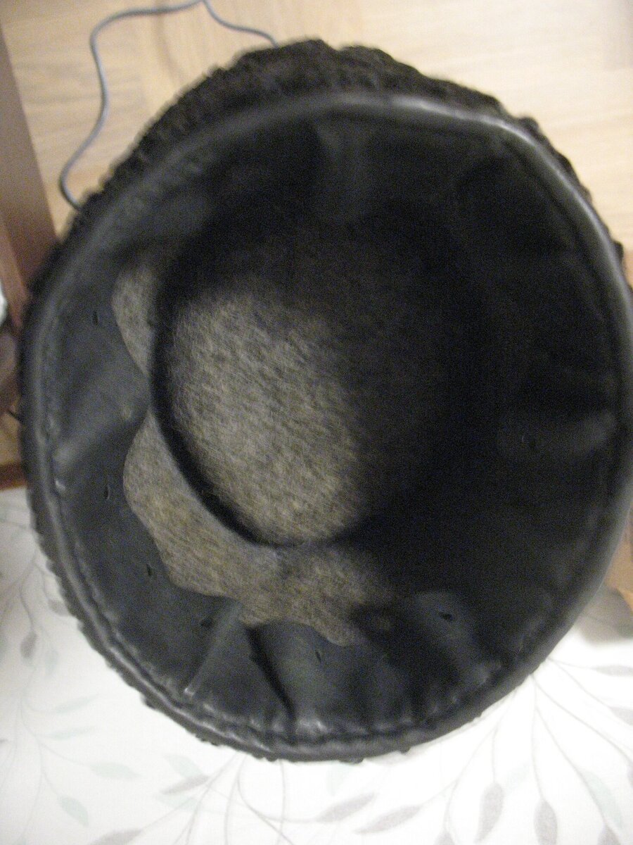

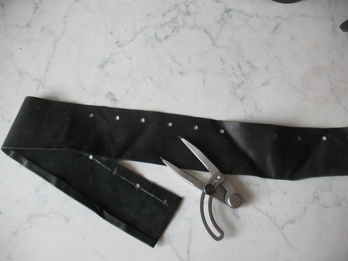

    Перечитав ссылку по пошиву папах,решил,что полоса из тонкой кожи в виде валика внизу папахи будет не лишней.o_O
    Рассуждал при этом примерно так.Самые первые потёртости на мехе возникают именно внизу любого головного мехового убора.Будь то ли шапка-ушанка из натурального меха или папаха.И эти потёртости чаще всего в районе соприкосновения головного убора сзади и воротника.Кожаный валик,как бы тонким он не был,прекрасно защитит мех от вытирания.Да и кожаная полоса внутри может пригодится для регулирования папахи при носке по размеру головы,если колпак опять немного растянется.
    Для изготовления полоски кожи применил новый свой измеритель,и пробойник по коже.Перфорацию делал не очень частую,думаю в самый раз.:)
    Пришил полосу,одновременно закрепил край меха,загнул полосу внутрь и прошил её заново,что бы она не выглядывала не нароком при носке.
    Пока в перфорацию не вставлял ничего,пока папаха ещё не разношена,она и так сидит очень плотно на голове.А потом найду ленточку красного цвета ( это обязательно красного );) и продену её по контуру кожаной полосы изнутри.

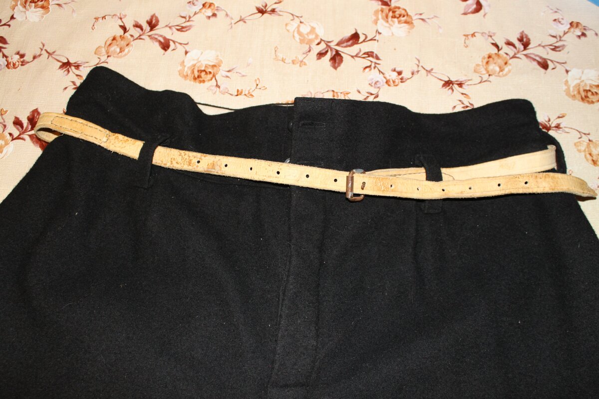

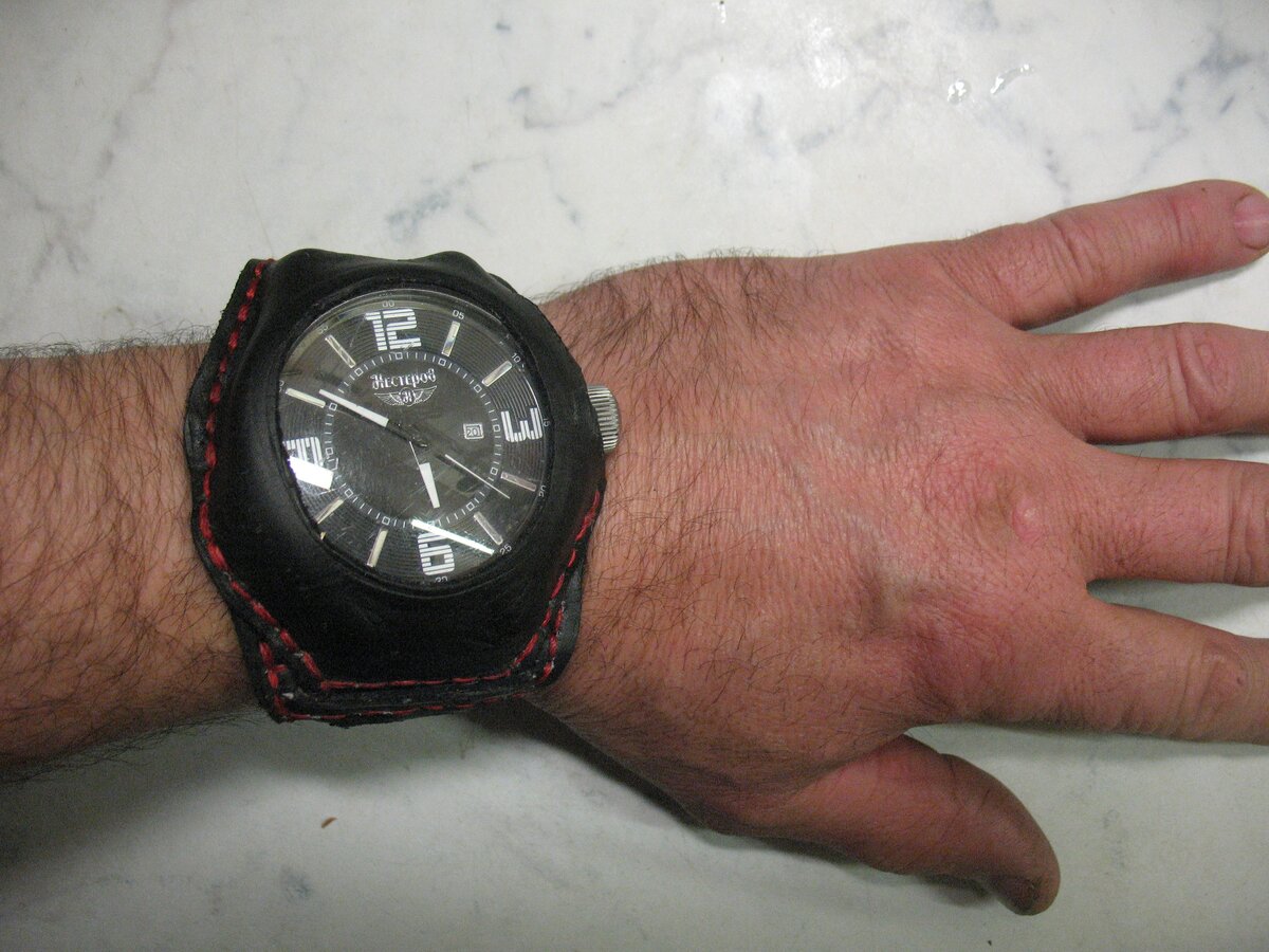

    Вот и я стал такой же,так мало того что ленивый,да ещё и привередливый.:oops:больше года назад прикупил себе часы.Они довольно полновесные и высокие по толщине.А так как я не люблю и не ношу металлические браслеты на часах,то всегда использую кожаные ремешки.Но есть у них одно не совсем хорошее качество-они усыхают.А ещё специально покупал часы в которых можно плавать,так что я их не снимаю вовсе.
    После того как ремешок усох,появляется его небольшое шатание на оськах,которыми ремешок и крепится к самим часам.Были бы они полегче,ничего бы не было,а так оська выдёргивается из корпуса часов и их легко можно потерять.Ohh
    Вот и решил сшить себе ремешок,который исключит такую возможность в принципе.

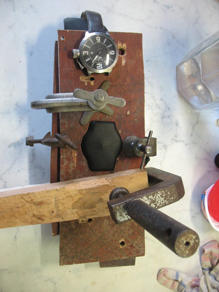

    Для формования кожи изготовил на скорую руку форму,намочив кожу,запресовал её в приспособу и зажал струбцинами.

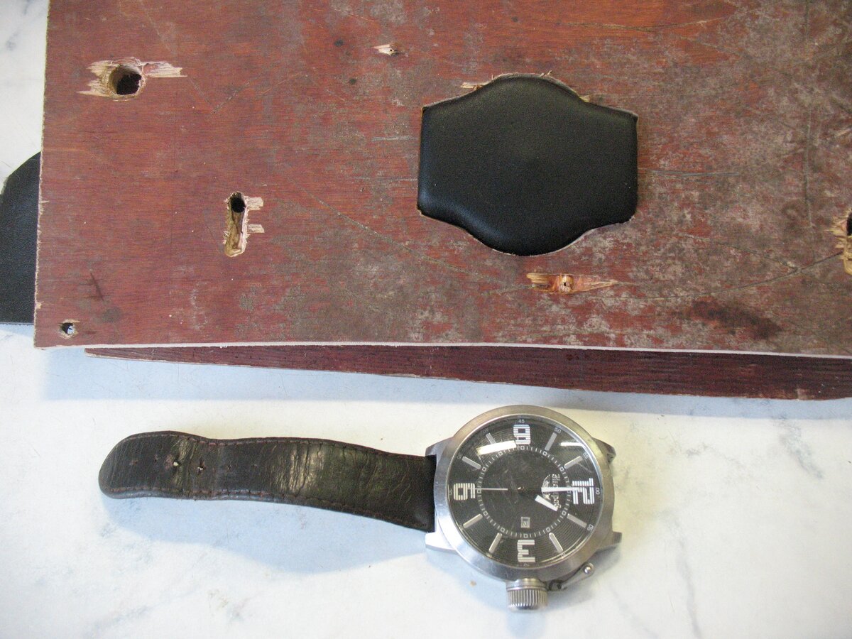

    К слову сказать, я уже делал подобный ремешок для участия в слётах ,под часы карманные.
    Ну а теперь хочется говорить : "Маешь годыльник? -Маю... Сымай!"

    Ты б ещё, " Кукушку" на руку примастырил, Андрей Александрович!
    Реально здоровый будильник!

    А по хорошему,дядя Коля,мне не нравятся часы ,где в угоду дизайну теряется функциональность.Мне как раз и нужны были "глазастые" часы.

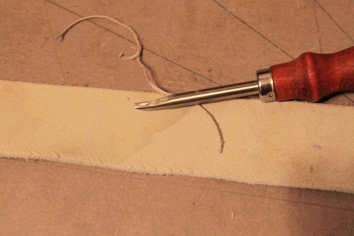

    Если при шитье тонкой кожи можно обойтись и шильцем,то для шитья толстой кожи ,как например кобуры,без них сложно.Не нужно размечать стежки по длине,и ширять кожу шилом,которое затягивается,если делать всю строчку сразу.Мне приходилось ширять по 5 отверстий.

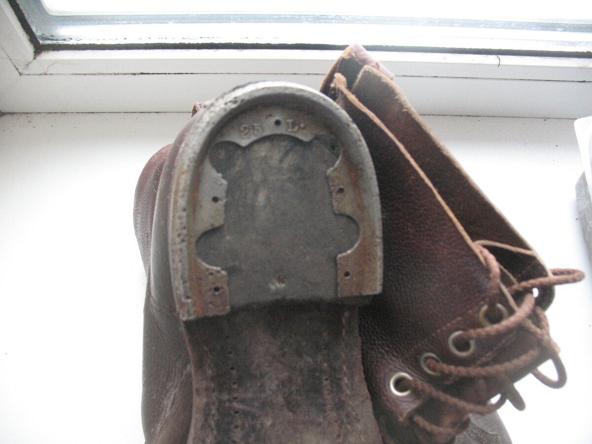

    Когда один из многочисленных друзей узнал ,что мне предстоит починить ботиночки шведские 1942 года,то посылочка сразу пошла ко мне.:)
    Немного поведаю про эти ботинки.купил их полностью не ношенные,был период ,когда арсеналы Шведского Королевства ,видимо, списали много старого военного имущества.И оно большим потоком пошло на продажу.Года выпуска были самые вкусные 1939-1946,вещи стоили смешные деньги.Я лично прикупил себе китель 1941 года,эти ботинки,каску,жалею что не купил ещё суконных штанов.Ну люблю я сукно в носке.:rolleyes:
    Когда начал носить ботинки,то оказалось,что резина набоек на каблуках совсем не предназначена для носки в московских условий.OhhПосле пары поездок на метро с его мраморными и гранитными полами пришлось срочно ставить подковки.Так и ходил,"гарцуя" как конь.;)Теперь подковка на одном каблуке просто стёрлась.И мне предстоит поставить новые подковы.
    Там ещё правда стоит немного поработать,так как разошлись немного швы сверху ботинка.Будем стараться.:)

    И тут подпёрло.Достал инструменты для работы с кожей,заготовки из сыромятины и начал.Длины ремешка не хватает,нужно удлинить.Сначала предстояло срезать "на ус" два конца под сшивание.Один с лицевой стороны,а второй со стороны бахтормы.
    Склеил стык.
    Затем разметил и пробил отверстия для прошивки стыка.
    Прошил вощеной нитью.

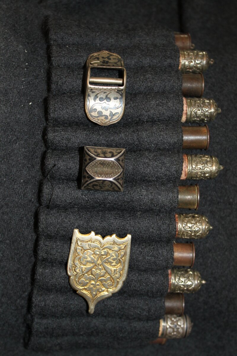

    А вот и сами детали для работы...:)
    Есть и наконечник на ремешок,как-то не достал его из заветной коробочки.:m1020:Но он есть точно!:rolleyes-67:

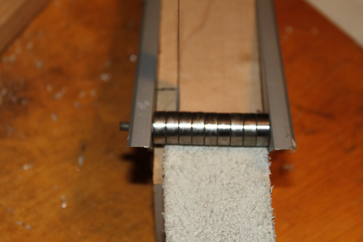

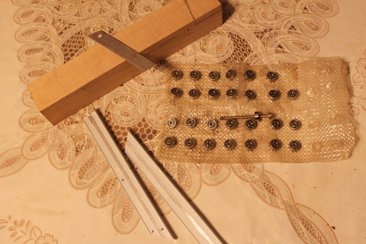

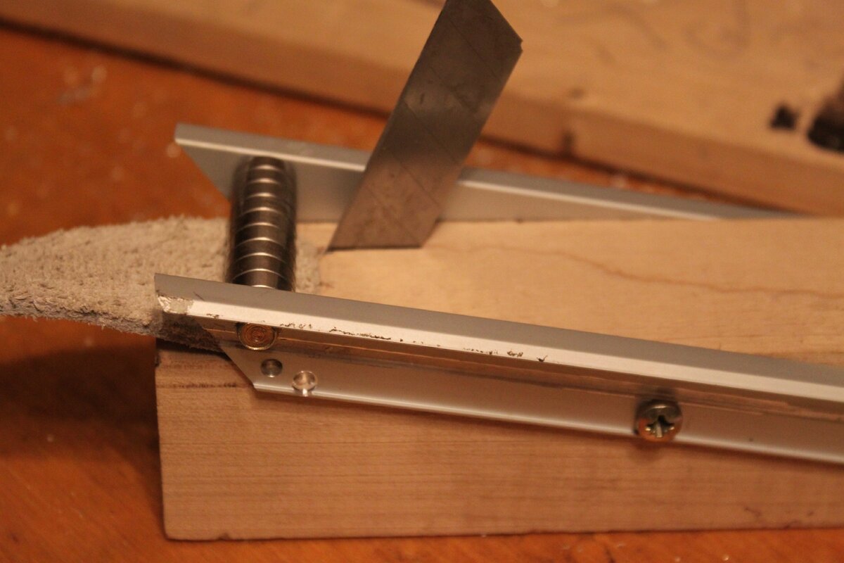

    Ремень у меня не только широкий,но и толщиной несколько больше,чем мне нужно.Так что работать над ним ещё и работать.
    Изначально кожаный ремень длиной около 1.5 метров длиной не крашенный.Для того,что бы обрезать его по ширине,решил изготовить приблуду ( иначе это не назовёшь ) для одного "прогона" ремня по ширине.:m0400.gif:Для этого в закромах найдены мелкие подшибники,обрезки алюминиевых профилей,брусок правильной формы,который сделал ещё работая на мебельной фабрике,винт,саморезы и лезвие от ножа.

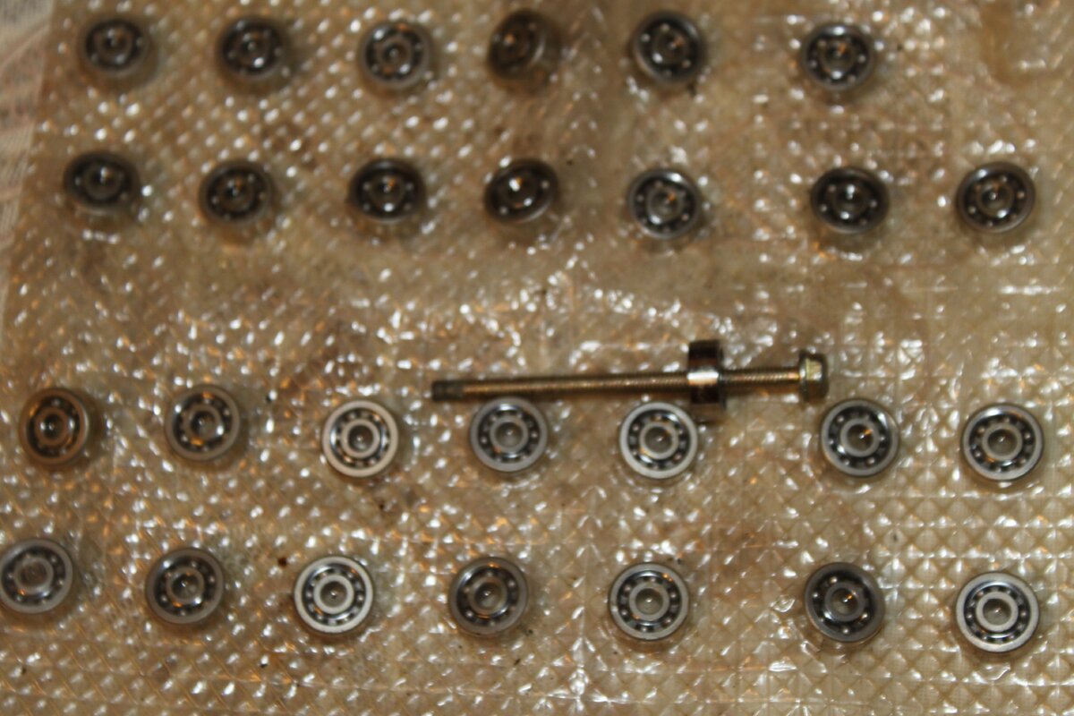

    Сделал прорез в бруске,вставил туда лезвие и закрепил его саморезом.А вот подшибники насадил на винт и закрепил их гайкой.Подогнал по толщине кожи и закрепил на бруске.:)
    Прогнал всю длину ремня,получил ремешок нужной мне ширины по всей поверхности.

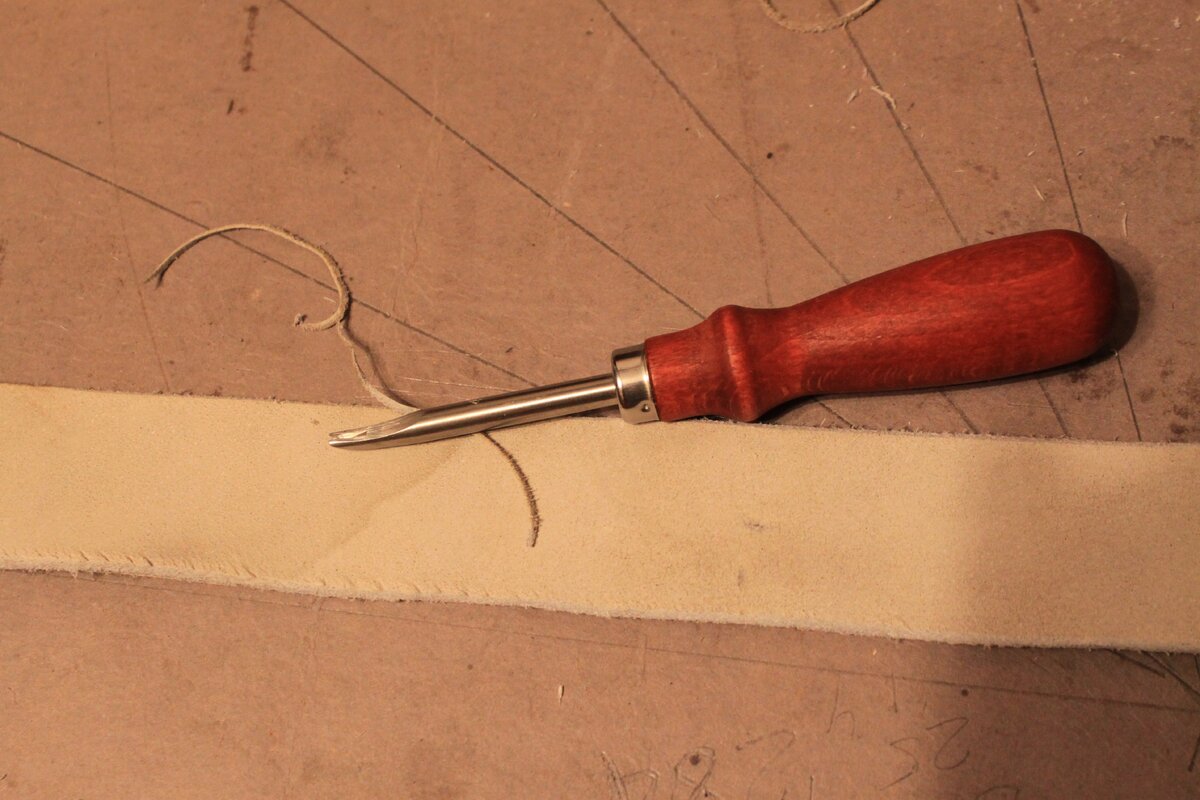

    Но вспомнил,что у меня есть ещё один инструмент,который был закуплен,но ещё не разу не использовался по назначению.:rolleyes-67:Пора попробовать его в деле!:m1020:
    Приноровился правда не так что бы сразу,но это дело наживное.:blush:Верно говорят,что без инструмента и блоху не убьёшь.:m1018:
    Но дело в том,что мне предстоит ещё сделать ремень тоньше,так что завтра буду мудрить приспособу для уменьшения толщины кожи.
    Знаю,что такие приспособления есть в продаже,но покупать её для одного ремешка не вижу пока смысла.Думаю,мне удастся сгородить такую же вещь для одного разаи уменьшить толщину ремня до 2-2.5 мм.

    Подобрал заготовки,запилил ,начал собирать.
    Закрепил струбцинами,просверлил отверстия,закрепил каркас на болты.Но случилось так,что всё одно нужно ещё поработать "болгаркой!,на работу бежать нет охоты.Завтра всё одно на смену,отпилю завтра.:rolleyes-67:На сегодня пока отдохну,посижу на форуме,потыкаю клавишами...:m1020:
    Наверное нужно немного пояснить.Саму приспособу изготавливаю на ширину максимальную двоения ремня 50 мм,думаю мне хватит.И надеюсь ,что она ещё мне пригодится в дальнейшем.Посему и заморочился изготавливать её более внимательнее.
