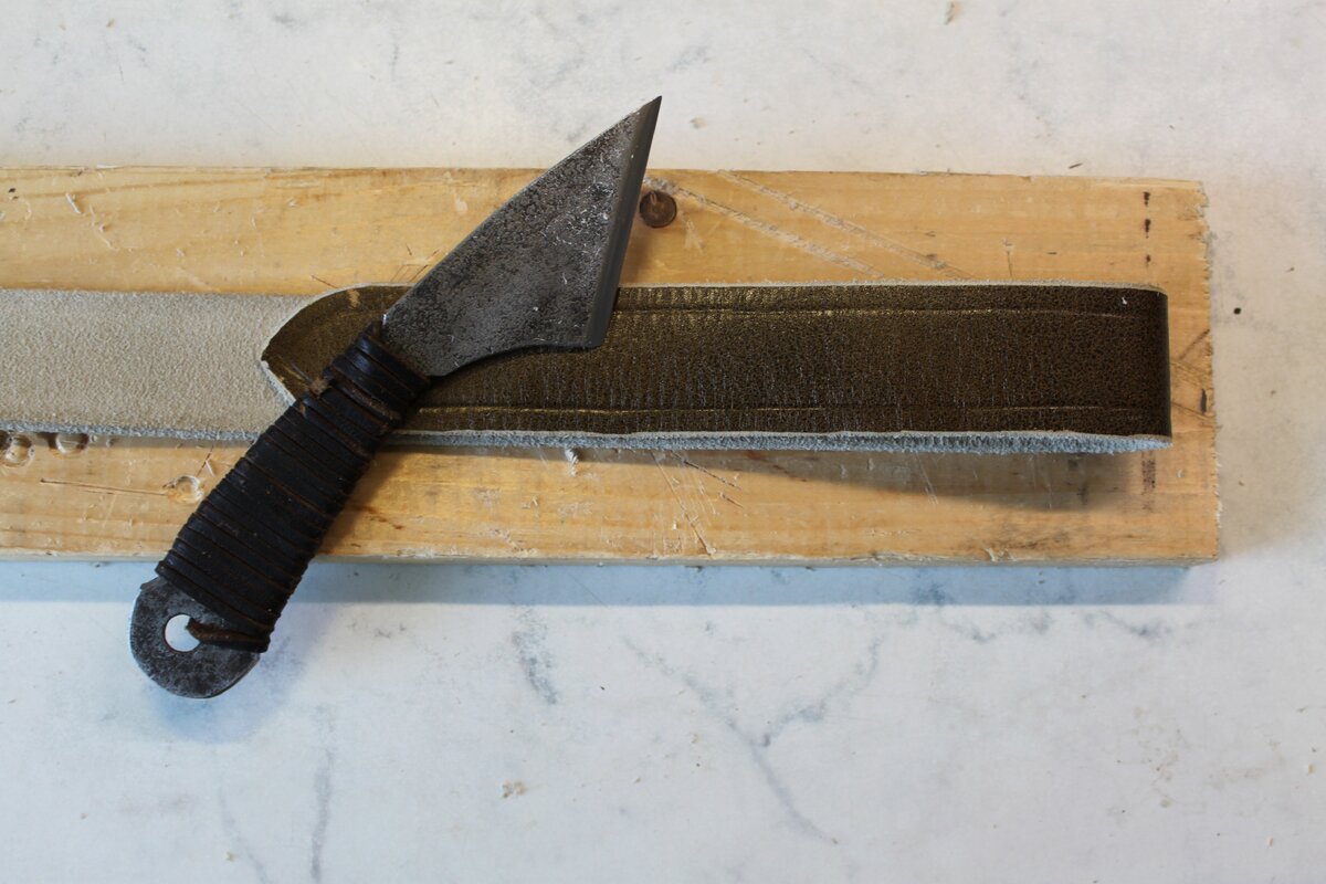

    Ковырялся я ковырялся с этой приспособой и ничего не вышло!OhhНасколько я понял,угол установки лезвия не получилось поймать...
    А ещё решил купить новый ремешок.Купил,получил,сделал нужной ширины.И как полагается,пошел простым путём.:)
    Как говорил Филиас Фог в старом мультфильме :" используй то что под рукой и не ищи себе другого..."
    Так что взял рубанок,подточил железку и приступил к шерфованию,т.е. уменьшению толщины кожи.
    Потратил некоторое количество времени,добился нужной толщины кожаного ремня.

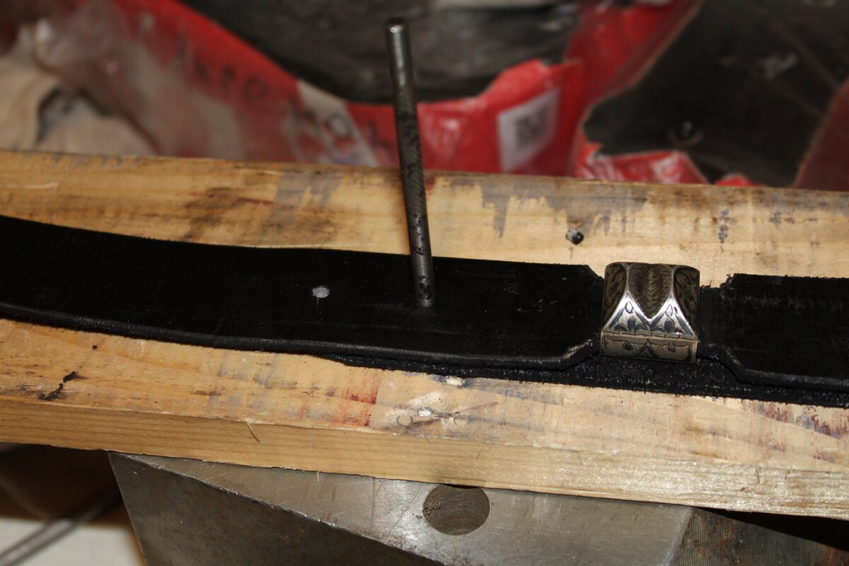

    Вот и дошло дело до вязки пояса.Для начала открываем книгу на нужной странице,читаем,перечитываем,вникаем...:) :rolleyes:
    До покраски ещё нужно подготовить всю полосу,ведь покраска это предпоследняя операция перед умащиванием пояса кремом.:oops:
    Прикидываем на себя на футболку пояс.Это для того,что бы пояс при надевании уже на униформу давал небольшой запас.
    Подворот на изнанку с небольшим запасом даёт возможность немного увеличить длину пояса,если вдруг я "покруглею",чего конечно же не хочется.:m1020:Но пусть будет.:rolleyes-67:
    На самом поясе прокатываем полоски вдоль края,так красивее получается.:m1039:
    Затем уже раскладываем основной набор пояса.
    В него входят : пряжка,тренчик,деталь,фиксирующая подворот и наконечник ремня.Все заметили,что ширина пояса больше,чем поясные детали. Это сделано специально,что бы усилить пояс шириной в районе спины.А вдруг я буду обладателем вещи,как правый воин?:m1020:
    Там уже тоненьким пояском не получится обойтись.Но и раньше так делали.
    По сему ,вот зачем была произведена прикидка на теле.Это для того,что бы установить тренчик и пряжечку.;)Прирезал наконечник ремня,что будет в дальнейшем заправляться в пряжку.
    Правда пока только прирезал тренчик,но и пряжка будет ставиться таким же способом.

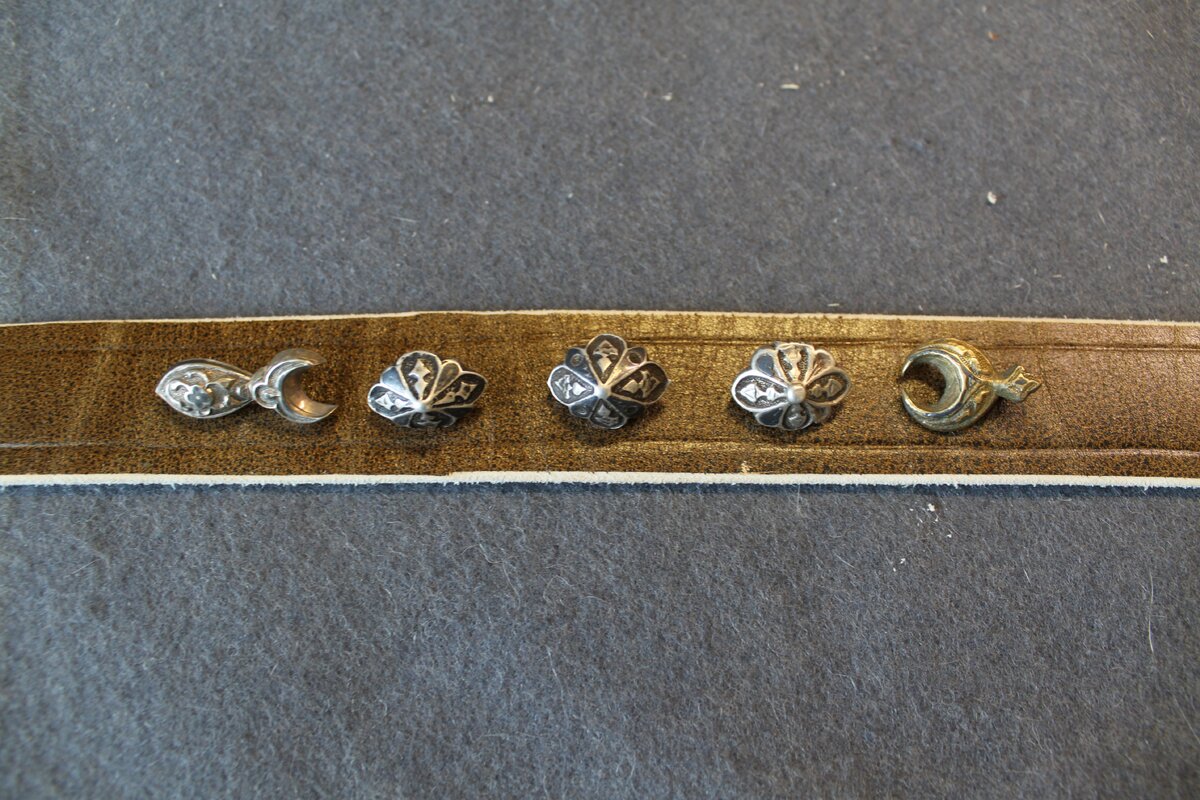

    Но следом не удержался и прикинул ещё несколько деталей,которые будут установлены на ремень и крепить собой отлётные ремешки.:) :m1020:
    В общей сложности будет по 3 отлётных ремешка с каждой стороны.

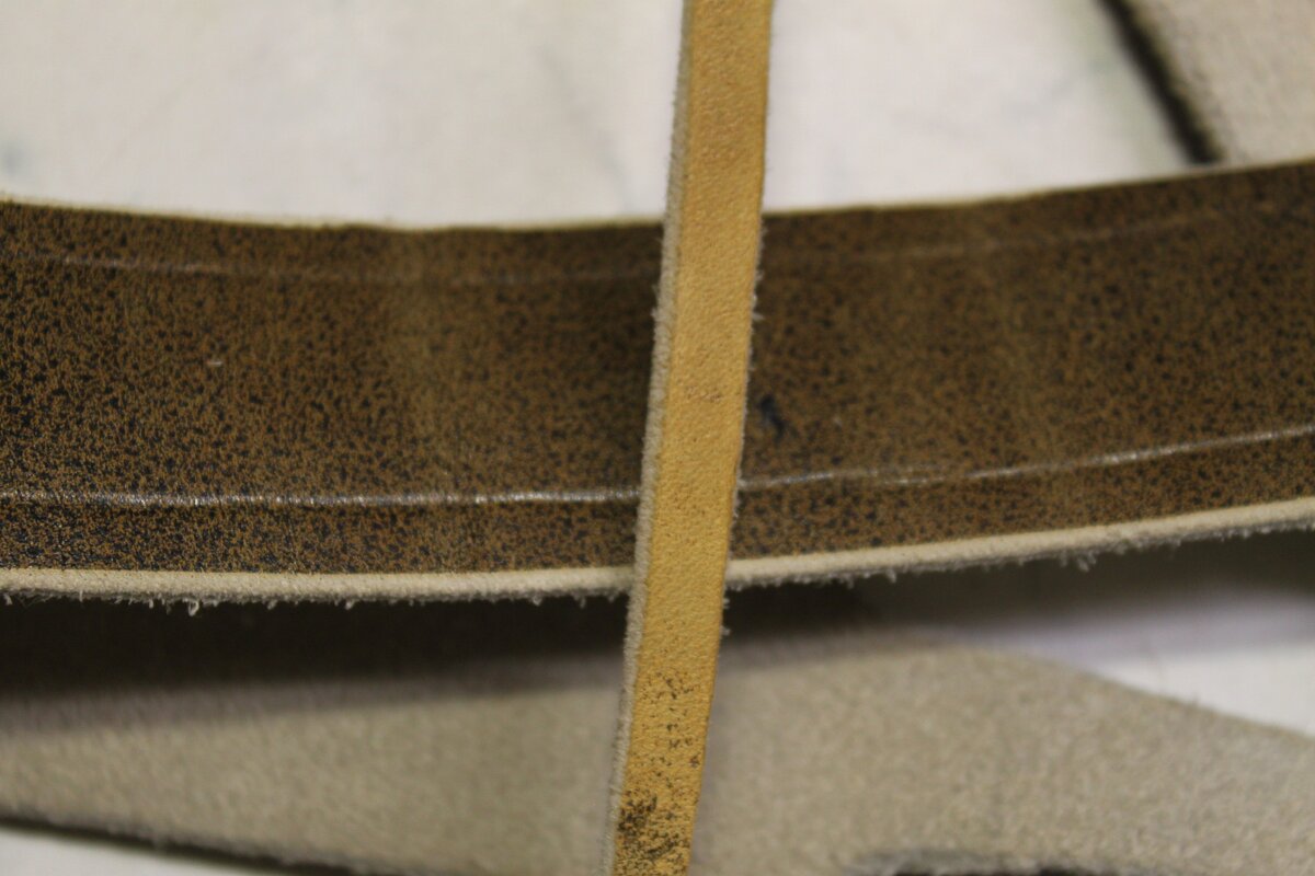

    Ну и коли уж осталось немного времени до вечернего чтения,решил проверить одну идею.:)
    Взял я средство для смывки лака с ногтей ( пока супруги не было дома :oops: ) и попытался смыть краску с ремня.Получилось просто легко и просто!:)
    Дело в том,что сам краска нанесена недавно и она ещё не высохла до состояния скорлупы крепкой.Вот и смылась за пару протираний.
    Для чего я так сделал?Если оставить ремень крашенным,то я таким образом ставлю себя в заведомо более сложное положение.Ведь краску для закрашивания торцов и бахтармы придётся подбирать ,а это не так уж и просто.А отмыв фабричную окраску я смогу уже красить ремешок в любой ,понравившийся мне цвет,весь одновременно.:m1020:
    Так что завтра предстоит мне добраться до дачи и отмыть ремешок ацетоном,да и потом,пока дойду до дома,он весь выветрится...

    Всего-то 10 минут вони и ремешок уже желтый,дело за покраской.Но только когда выветрится запах ацетона.

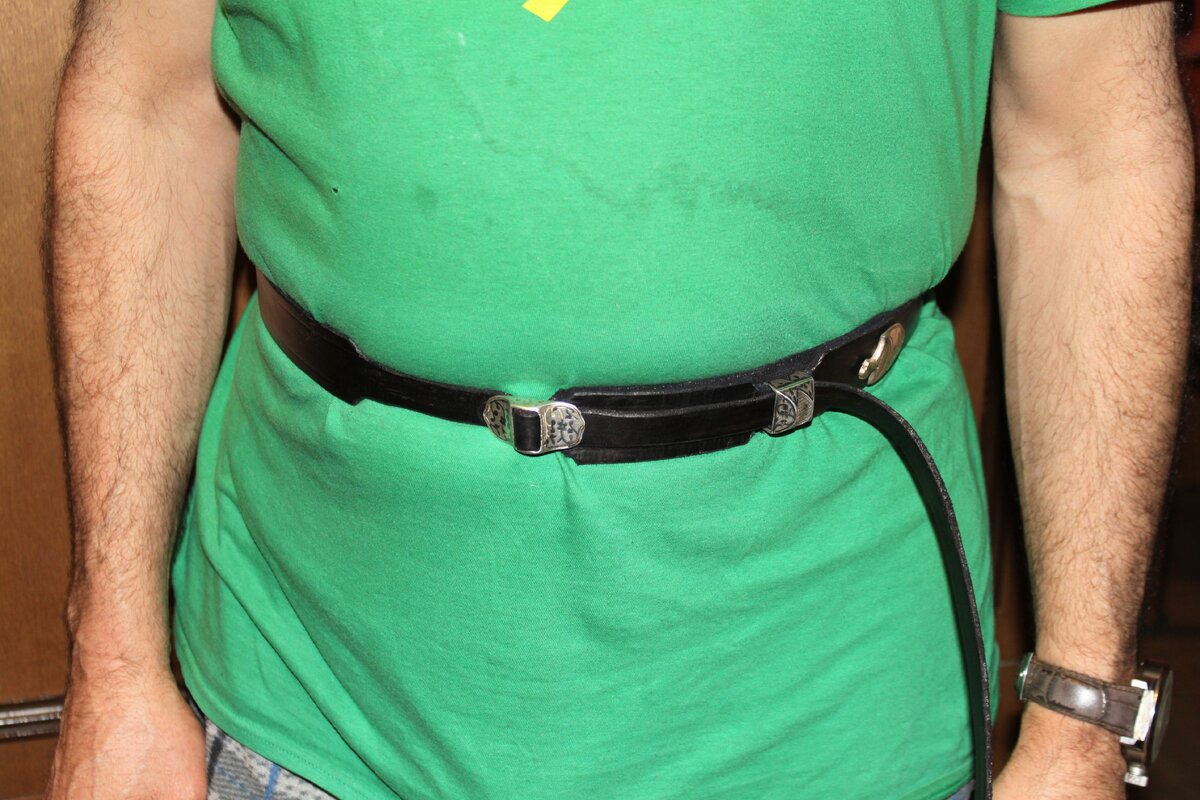

    После проветривания от ацетона,прокрасил ремень,обработал воском натёр суконкой.:)
    А уж потом продолжил вязание пояса.
    Пробил отверстия,прорезал между ними ножом-косяком.
    Собрал ,закрепив с обратной стороны петлю кусочком кожи.
    Вот как выглядит собранный ремень в месте пряжки.
    А так он смотрится уже на мне,пока на футболке.
