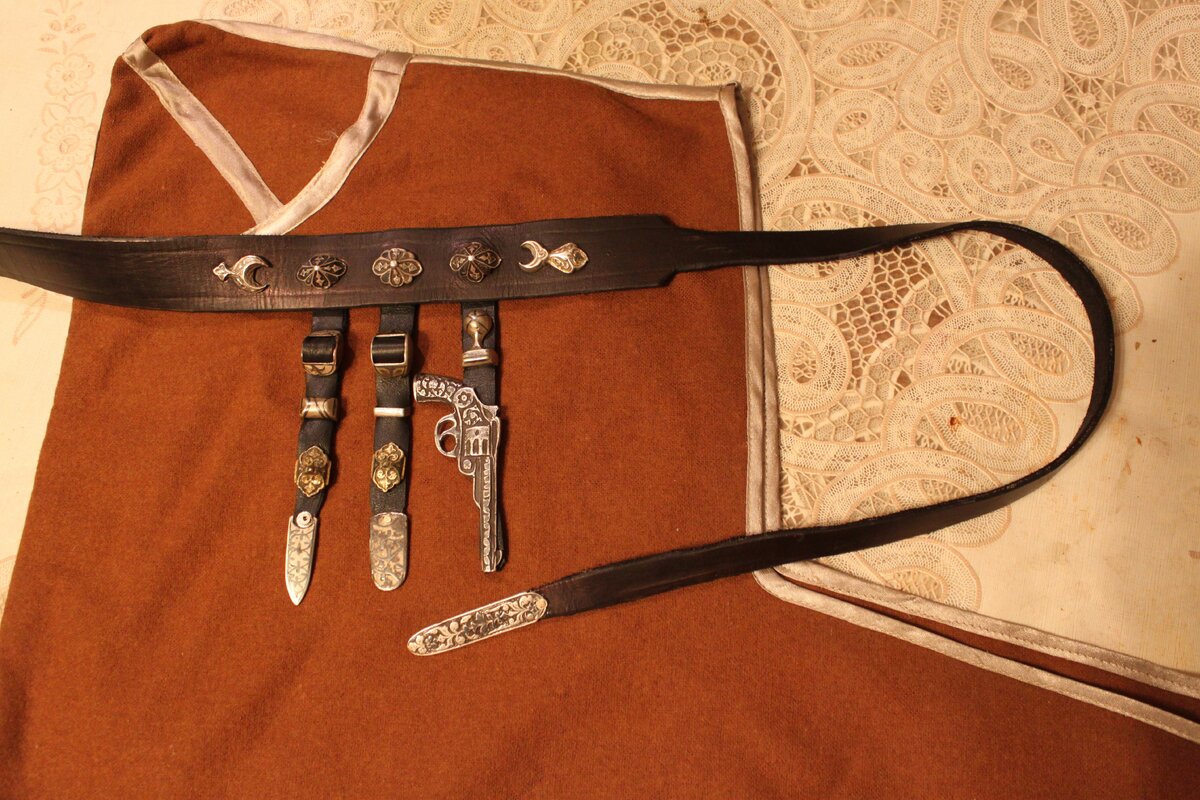

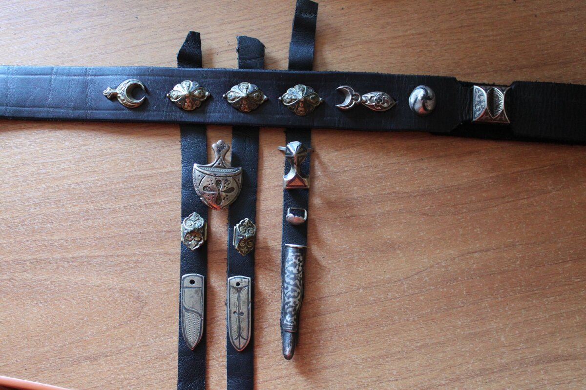

    Раз я уж заказал себе обновку-рубаху,но длиной до середины бедра,не гоже ходить не подпоясанным.:mad-23:
    Надо гоношить ремешок узенький как раз для подпоясывания...
    Ну раз надо,так надо...Поковырялся в закромах,подобрал как раз деталей,которые не идут на пояс для кинжала.
    На сам ремешок у меня отлично подошла полоса из сыромятной кожи.Правда мне пришлось его располовинить вдоль до нужной ширины.
    Собрал детали,прикинул.
    Хорошо,но выпедриться никогда не мешает.В конце концов щеголевать никто не может нам запретить.:m0400.gif:Посему,решено выкрасить ремешок в красный цвет!!!:blush:
    Сказано -сделано!Подкрасил,пропитал церезитом красного цвета...
    Пробойниками пробил отверстия,и установил детали так,что бы тренчик имел возможность свободного хода в районе 5-8 см.
    Сами детали закреплены кожаными ремешками.Узлы затягивались с помощью пассатижей.
    Убрал лишние концы ремешков.Проверил всё в действии.
    А уже потом проверил ,как будет смотреться ремешок в состоянии подпоясывания...:rolleyes:
    Вроде ничего...:m1020:
    Жду заказанную рубаху.

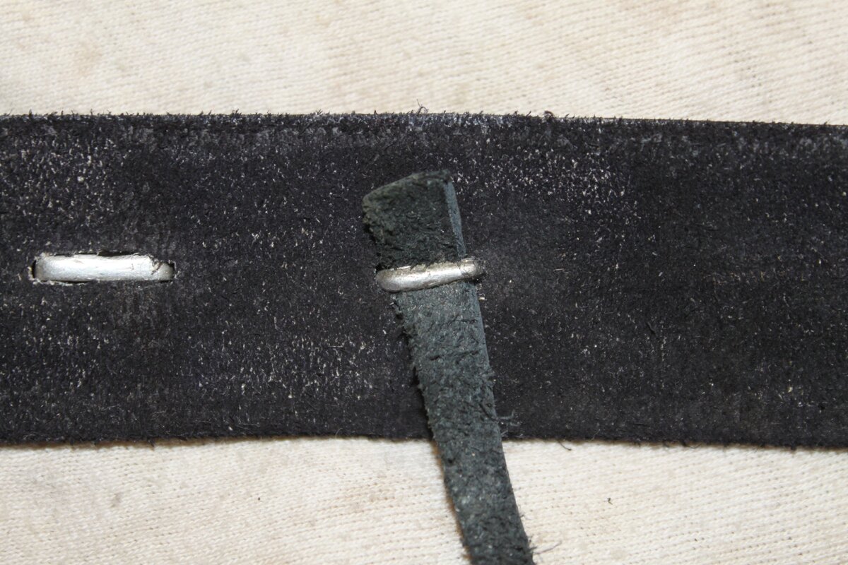

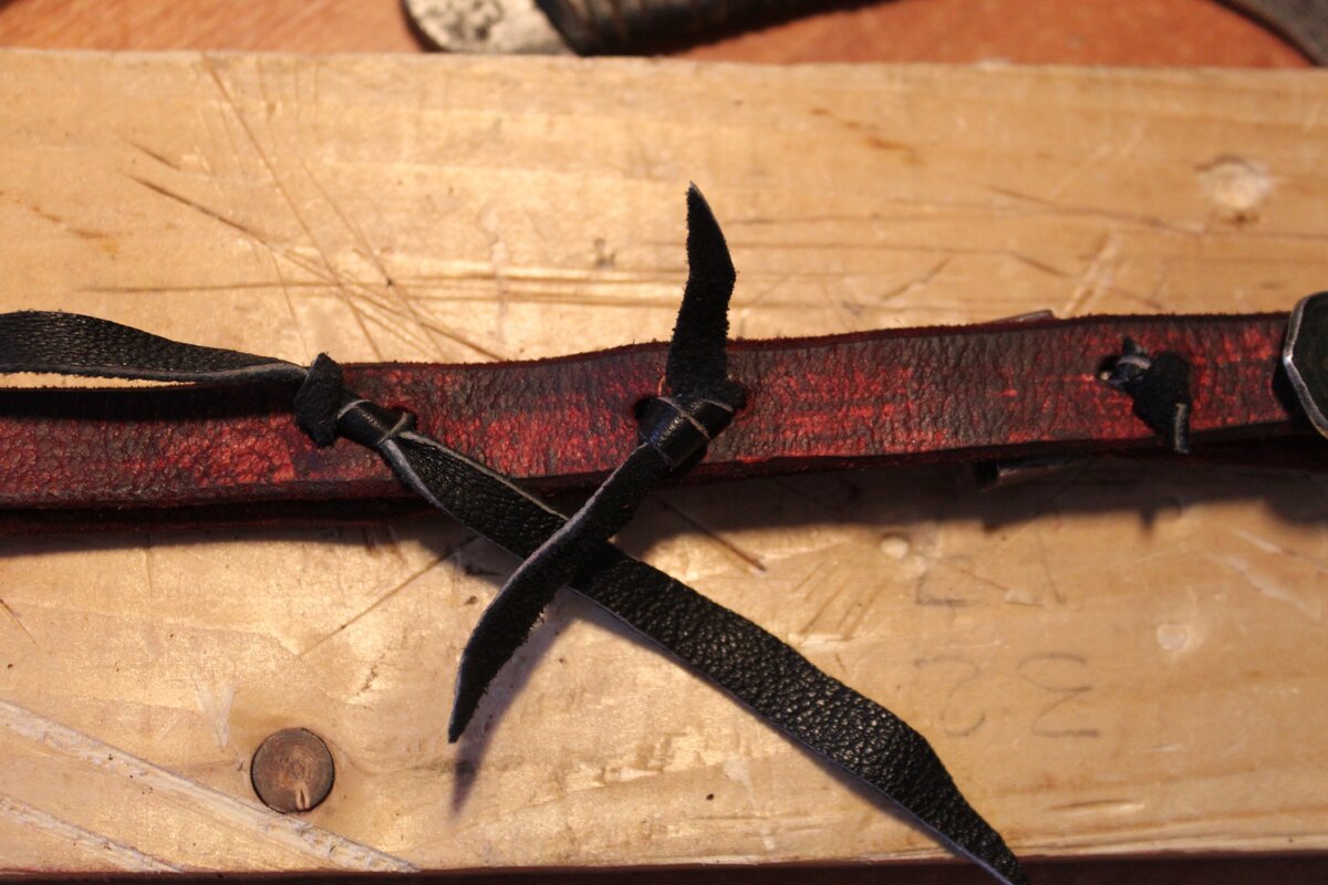

    В закреплении деталек на поясе тоже есть свои нюансы.Поделюсь тем опытом,к которому пришел методом проб и ошибок.:)
    Во-первых,петля сзади изготавливалась не совсем одинаково.Т.е. иногда перевернув деталь,ты на лицевой стороне ремня можешь получить кривизну закрепления самой детали.Нужно относится внимательнее при установке.Как разметил,так и устанавливай деталь.Во-вторых,прорезь под закрепление детали делать нужно впритык,кожа может немного растягиваться при установке детальки,за то сама деталь болтаться на ремне не будет.В-третьих,кожу на отлётные ремешки можно и нужно брать тоньше самого ремня.Отлётные ремешки не несут нагрузки.Это скорее дань старине и украшение пояса.Мне понравилась использовать кожу от старых сапог моей супруги.Сапоги уже пришли в негодность,на подошве дыры,вот я и воспользовался опытом моего отца.Отрезал голенища от сапог,а сами подошвы выбросил.Раньше мой папа всегда так делал.Кожа шла на подшивку валенок,без них в деревне раньше никуда.А носили с галошами и они разбивали валенки в районе пяток.А вот из набранных овчинных утеплений сапог,из кусков мой папа сшил маме душегрейку.И она служит ещё до сих пор.:)Теперь эту душегрею носит уже моя сестра...
    А закрепление деталек происходит с помощью кожаных клиньев.Пример.
    Но и здесь есть небольшая "хитрость",к которой я пришел чисто эмпирическим путём.:oops:
    Сначала снимаешь детальку,просовываешь кожаный клинышек в пробитую прорезь,пропускаешь через петлю детали,заводишь клин обратно в прорезь.А уже следом,тянешь за концы клина деталь до полной посадки её в положенное место.А уже потом,протягиваешь клин,так что бы он встал в натяг в скобу детали!
    Подрезать хвосты клина всегда можно.Но вот работать так гораздо удобнее.
    Наверное многие заметили,что три центральные детали пока не закреплены с обратной стороны?А вот они будут закреплять три отлётных ремешка с остальными деталями.И их закрепление будет немного отличаться.Но это позднее,пока нужно ещё нарезать отлётных ремешков и присадить на них детальки.:rolleyes-67:
    Dietrich 08.., fidji, Unter und 2 anderen gefällt dies.
    Registriert seit:
    13. November 2012
    Beiträge:
    7.075
    Zustimmungen:
    30.972
    910
    Униформа

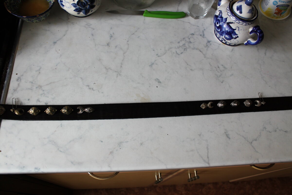

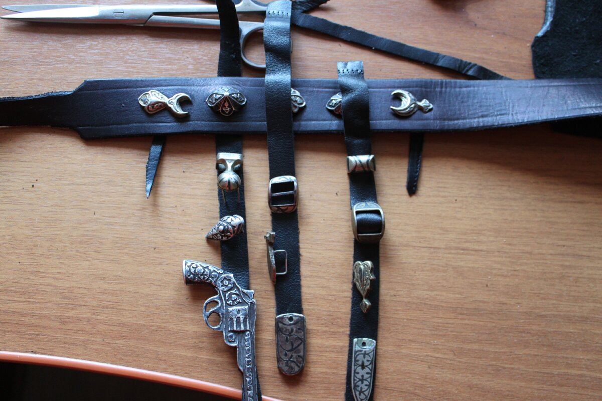

    Для начала нарезал ремешков.Очень удобно оказалось использовать металлическую деталь нужной ширины.Прижимаешь её ,совместив с обрезом кожи одной стороной,а по второй отрезаешь полосу от заготовки.Потом следующий ремешок и так далее.Не нужно размечать ширину полос,где есть вероятность ошибиться.как не удивительно,но отличие ремешка в один миллиметр! очень бросается в глаза на готовом ремне.Проверено!:oops:А так у нас получаются ремешки одной ширины.:rolleyes:
    Следом закрепил на концах пары ремешков самые "фельдиперстовые" детали ремня!:m05009.gif::new (10):
    Эти два ремешка будут выставлены с разных сторон от пряжки.
    Ну и прикинул расположение остальных деталек.
    Муторное это дело,скажу я Вам!:m1020:Но уж очень увлекательное ,вместе с тем...:rolleyes-67::blush:

    Работы по "вязанию" пояса подходят к концу.:rolleyes:
    Встал вопрос : как расклёпывать наконечники отлётных ремешков?И тут вспомнил я про пару каких-то "космических" разъёмов.:oops:Это что-то круглое со множеством штырьков ,найденное во время гаражного поиска.Надеясь,что сами штырьки из разъёмов посеребрённые,я штырьки оставил в гараже до лучших времён.И вот эти времена настали.:m0400.gif:
    Откусив часть штырька ,получил готовую заклёпочку,тем более что она точно подходит по диаметру отверстия в наконечнике ремешка.:)
    Немного работы и заклёпка уже на месте.:rolleyes-67:
    Но стоит учитывать,что все наконечники уже "в годах" и есть на них потери.Вот и приходится ставить заклёпки с шайбочками.А как сделать шайбочки?Нет ничего сложного,отколупываем серебряный контакт от релюшки,сверлим в нём отверстие и шайбочка готова.Если не нравится толщина,можно легко расплескать на наковаленке.:m1020:
    Слова откусываем от штырька нужную часть,расклёпываем.:m1061:
    Вот уже и одна сторона показывается в полной красе.
    А там и вторая сторона почти готова.:rolleyes:
    Тут ещё нужно сделать крепёж на обратную сторону щитка и установить его на пару отлётных ремешков.
    Но пока так!!!:) :rolleyes:

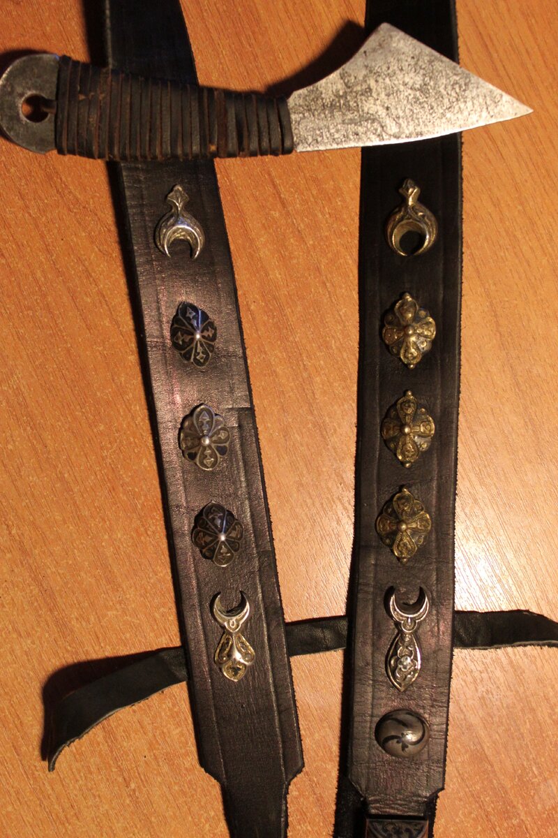

    Всё,закончил "вязание пояса"!:m1020::m1010:

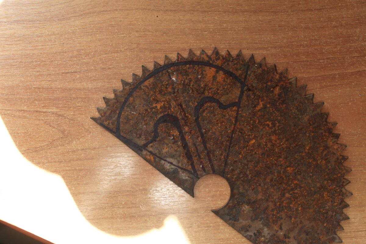

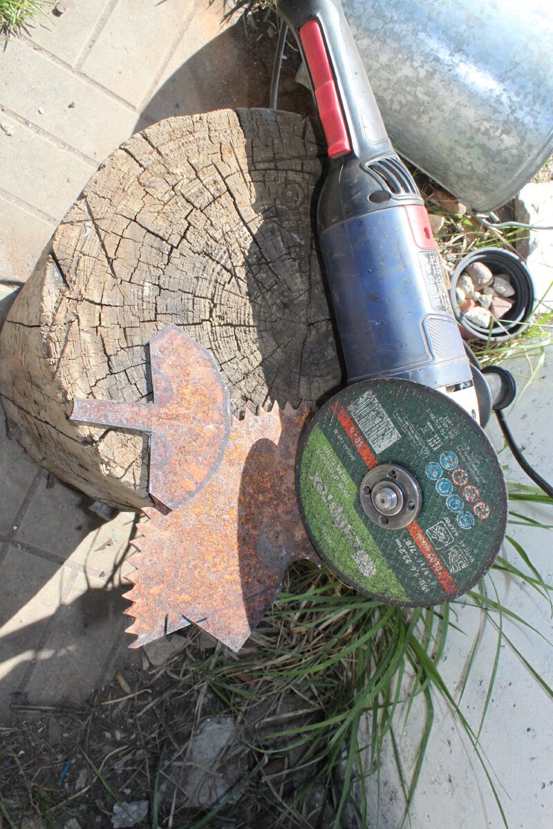

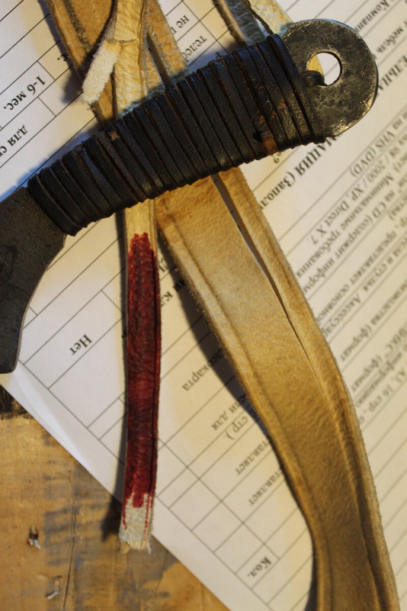

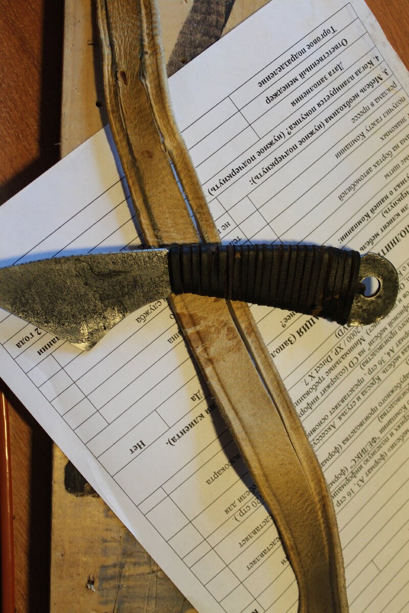

    Пока наполнялась бочка водой,есть немного времени.Задумал изготовить новый нож для кожи.
    Потом обработаю на точиле,прокислочу и буду точить .
    Сообщения объединены, 3. Mai 2024, время первого редактирования 3. Mai 2024

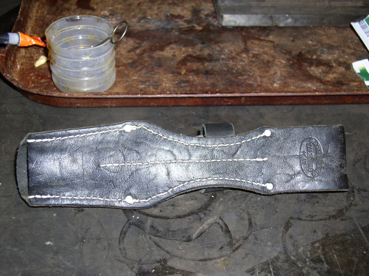

    Как не относись к старинным вещам ласково и нежно,возраст даёт о себе знать.Вот и приходится их чинить.Главное это делать сразу,как только увидал,первые оторванные ниточки.Важно не давать дальше рваться.:)
    Взял вощёные нитки,иглу для работы по коже и немного терпения.:rolleyes:
    Починка кавалерийского снаряжения...:m1020: :rolleyes-67:

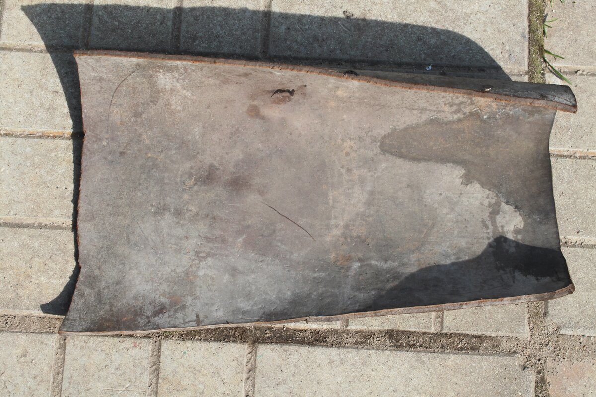

    "Гаражный поиск" приносит иногда очень интересные находки.Вот и в этот раз добыл кусок чепрака толщиной около 8 мм,что не мало.Но она из-за хранения получилась неровной.
    Для выравнивания куска замочил её на 5 часов в воде.
    Потом почувствовал себя Андреем Кожемякой.;)
    Размял кусок руками.Не смотря на приличную толщину,мокрая кожа разминалась довольно легко.Тем более,что насколько мог судить,кожа растительного дубления.:)
    Выложил её на ровную поверхность,сверху уложил такую же и пригрузил приличным весом.
    Благодаря жаркой погоде кожа выпрямится за сутки-двое.:)
