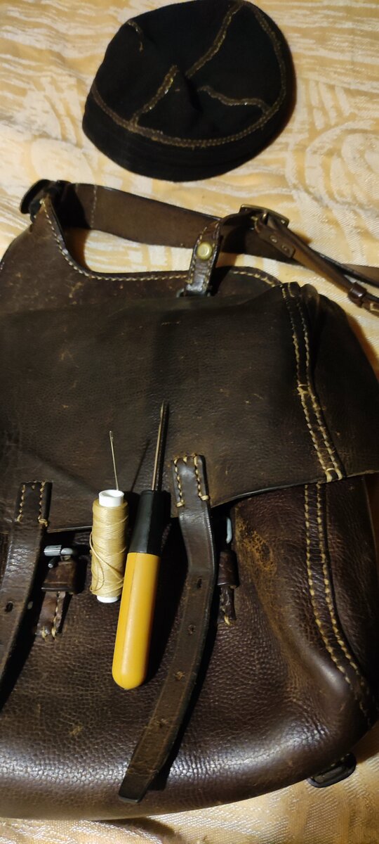

    Вот и опять моя сумка попросила ремонт. Дело в том, что ей уже более 80-ти лет... И нитки там льняные. А они просто стираются в местах наибольшего соприкосновения с остальным. Ещё у меня и зимой суконное обмундирование, та ещё наждачка.
    Вечера теперь темные, после 18 часов на грядах делать нечего. Пора заняться работой с кожей. :rolleyes:
    Слава Богу, потери небольшие.Это первая.

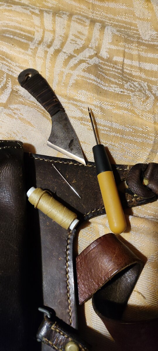

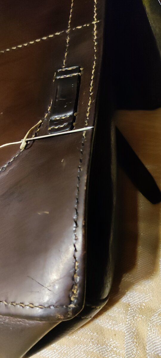

    Развернул мобильную мастерскую по работе с кожей.

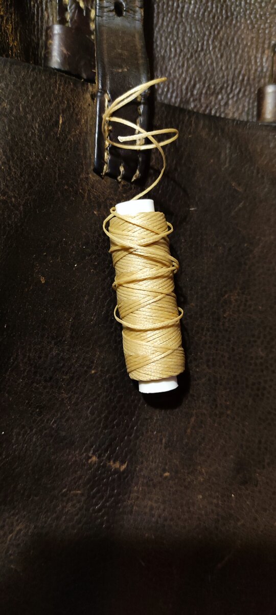

    Использовать метод работы двумя иглами тут нет необходимости. А ещё, хорошо, что в продаже есть уже вощеные нити. Начинаем со скобки.

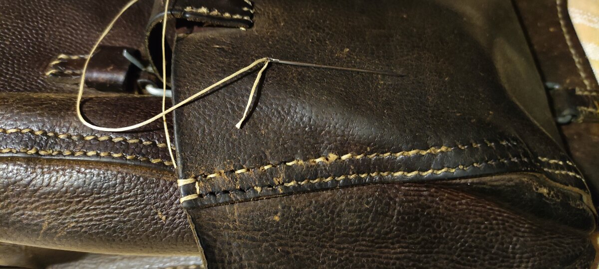

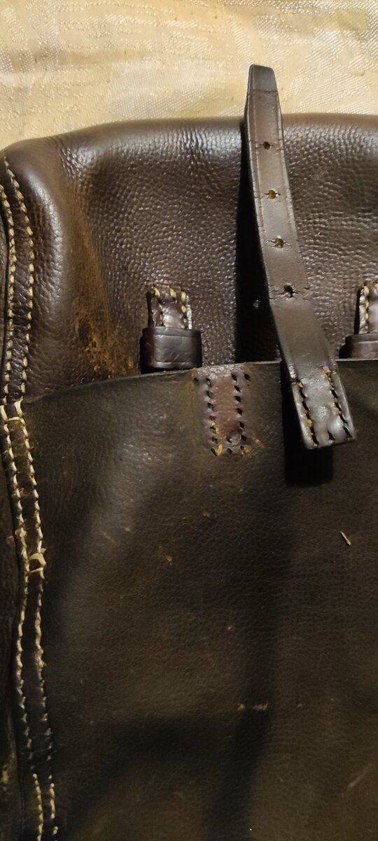

    Прошил и вдруг обнаружил, что один из ремней, запирающий сумку почти оторвался. Непорядок..
    При восстановлении желательно убрать старые нитет. Это и освободит отверстия и сам шов будет аккуратно выглядеть. Скобки обязательно а начале и конце шва.

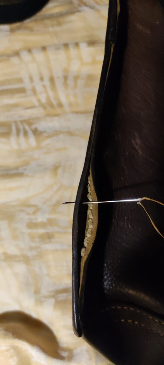

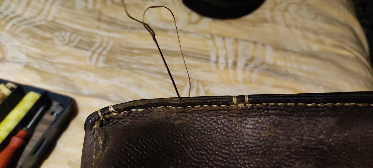

    Есть ещё потери. Чистим от нитей, работаем.

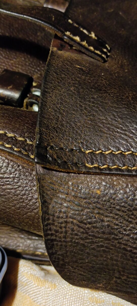

    И на последовательно, то место, что я каждый день хватаю рукой при посадке и высадке из автобуса.
