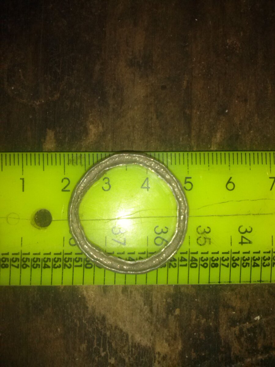

    слыхал умельцы делали кольца из монет? оно ли? металл серебро, в канавке видны буквы, найден на фундаменте стаааарого дома, сорри за качество фото CAM00353.jpg CAM00354.jpg

    Оно,но не доделанное
    Селяне делали примерно так-из монеты зубилом вырубали середину.Полученную шайбу обстукивали надев на круглый штырь(У Вас результат)
    Потом раскатывали на штыре,из нутри обрабатывали кр.напильником(на коп.кольцах часто видны следы),полировали снаружи...Всё готово:pont:

    Немного уточню: сначала обковывали окружность монеты (по гурту), затем, когда уже достигалось определенное поле будущего кольца, высекали середину, дальше как и описывал уважаемый Jager, такие дела...
    PS: не голословлю, есть заготовки-потеряшки в серебре и меди на разной стадии обработки.

    Для изготовления широкого кольца вырубалась небольшая часть монеты посередине, затем путём нагрева и использования молотка и конического ригеля монета "выворачивалась" наизнанку. Далее по вкусу - напильник, полировка и т.д.
