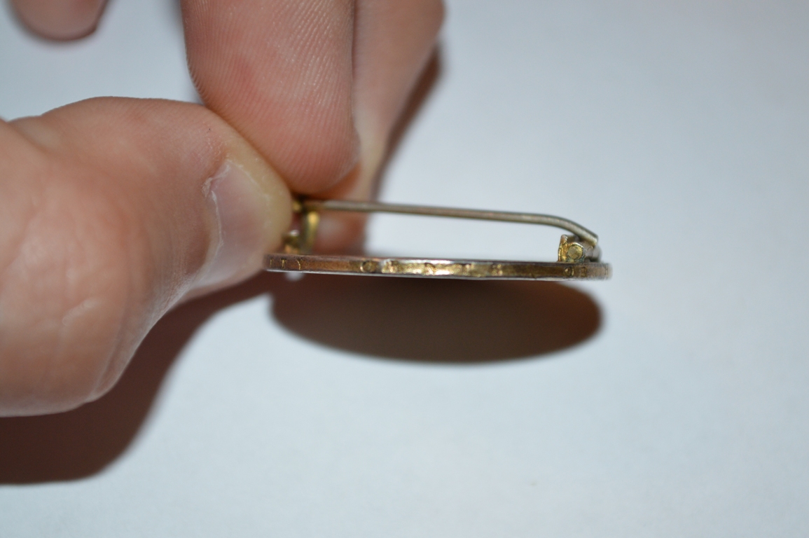

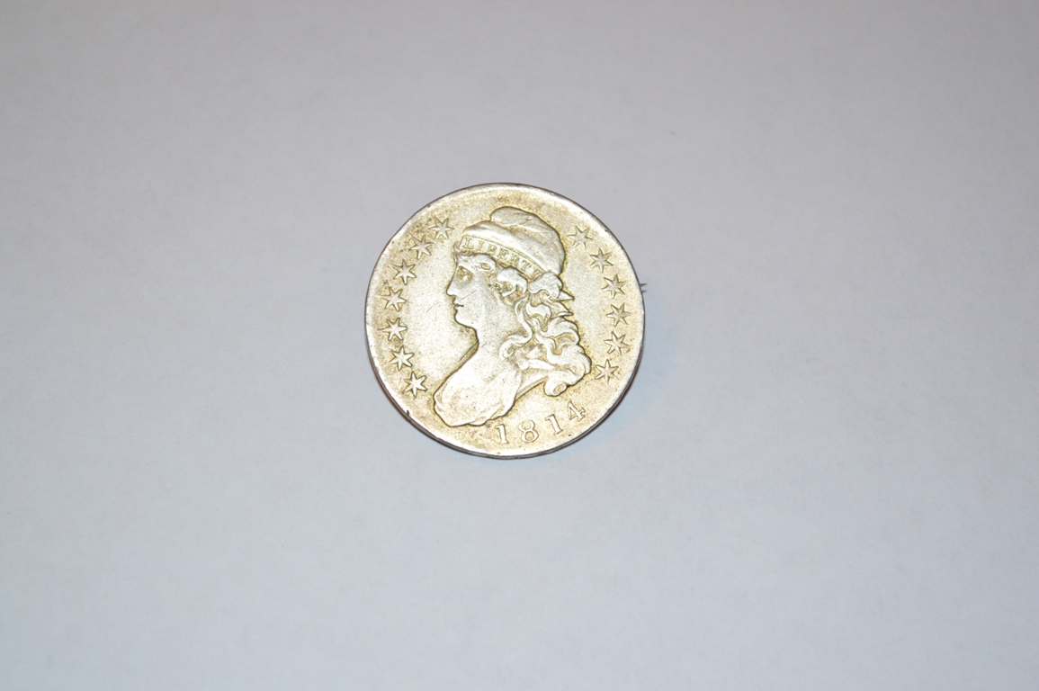

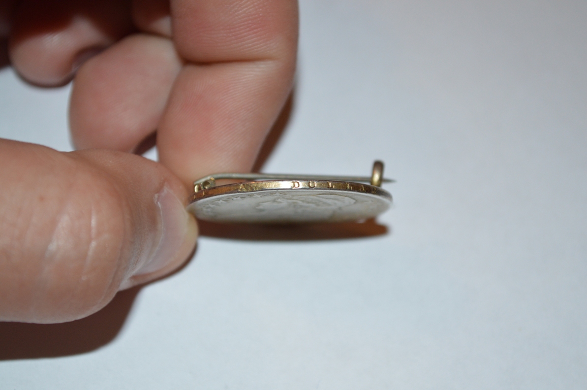

    Да, модная тема. Встречал несколько разных монет с булавками. Жалко было рубль Александра III 1892...

    Да, с А III совсем печально...Попробую 50 cent превратить опять с монету, потом скину фото)

    Кстати, бывает паяют по серебру оловом. В таком случае бывает достаточно покипятить в соляной кислоте изделие. Олово из припоя растворяется, серебро остается в первозданном виде. Это самый оптимальный вариант. Если паяно сплавом на основе меди, то можно замачивать в растворе нитрата серебра. Медь растворяется в нем. Серебряная монета не страдает. Если проба не ниже 800. Припой уходит, иногда оставляя маленькие язвочки и темные пятна на монете. Хуже, когда паяно серебром. Там только механически можно снять.
