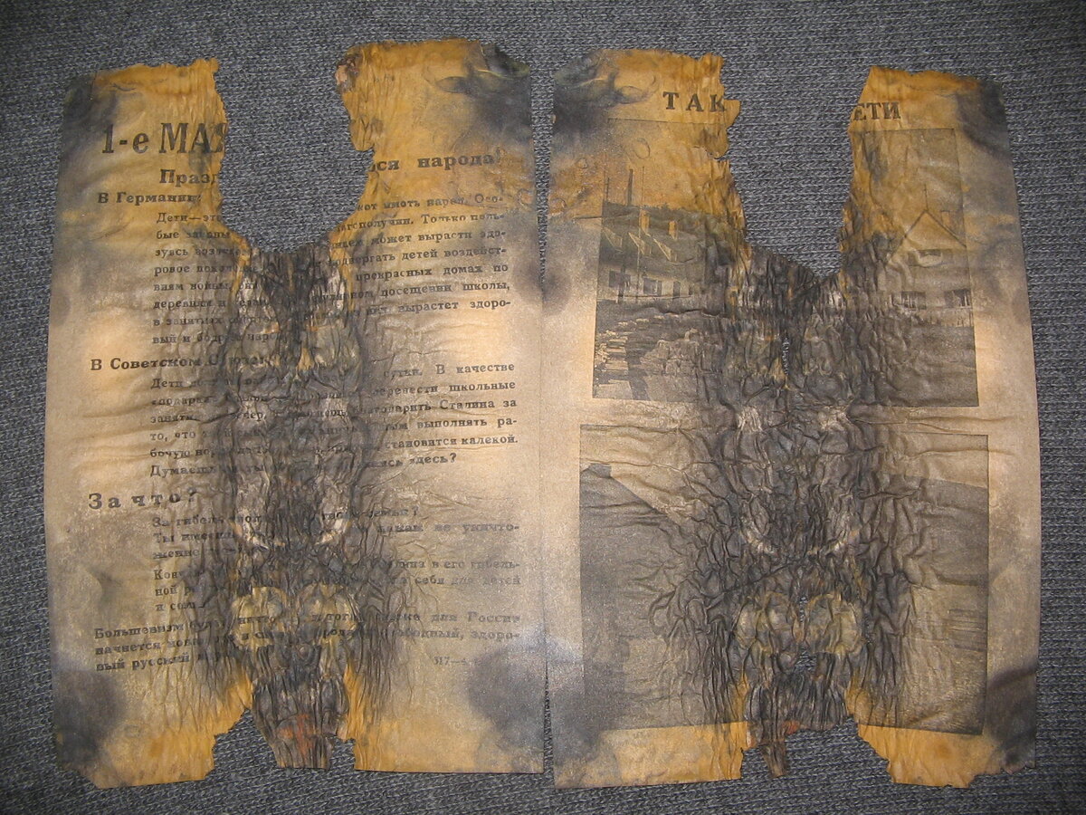

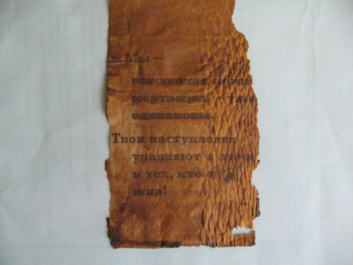

    вот как раз примеры того,что попадается в ружейных агитках - находки прошлой осени (вроде выставлял уже, но повторюсь в профильной теме)

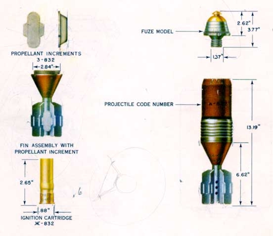

    зато наши агит мины красавы!
    Устройство мины 53-А-832 было аналогично другим агитационным боеприпасам. В корпусе мины располагались листовки, зажатые между металлическими полуцилиндрами, вышибной заряд, обтюратор, верхний и нижний упоры.
    В отличие от обычных мин, в данном случае в качестве взрывателя применялась дистанционная трубка двойного действия.
    Перед выстрелом трубка устанавливалась на определенное время срабатывания. После истечения установленного времени с момента выстрела пламя от дистанционной трубки воспламеняет вышибной заряд. Газы давят на обтюратор, полуцилиндры с листовками и, соответственно, на донный упор. В результате резьба хвостовой части сбивается, и хвостовая часть вылетает назад из корпуса мины. За ней - полуцилиндры с листовками. Полуцилиндры распадаются, и листовки оказываются в воздухе.

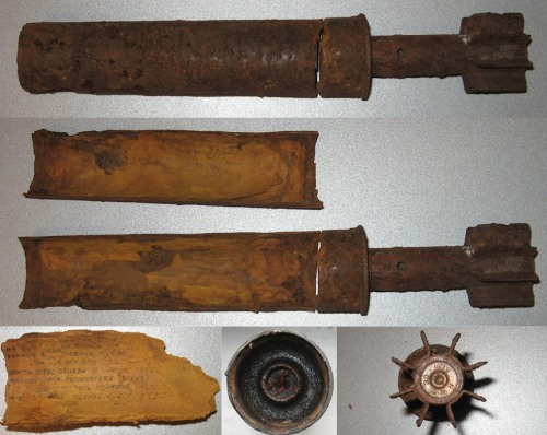

    как бы из "немцев" все уже представлены в этой теме)
    если я чего то не забыл...
    были самоделки.
    например такая:
    В Вермахте не состояло на вооружении ни одного типа агитационных минометных мин. Поскольку миномет являлся одним из самых распространенных средств поддержки пехоты, а 105-мм орудия, Propagandawerfer'ы, и даже ружейные гранатометы были под рукой далеко не всегда, немецким ремонтным подразделениям приходилось восполнять недостаток штатных средств агитации и пропаганды.
    Подобные самодельные агитационные мины, собранные из гильз от 50-мм противотанковых пушек PaK-38 и стабилизаторов 50-мм минометных мин, встречались в районе городов Белый и Оленино Калининской (ныне Тверской) области.
    В годы войны район Оленино - Нелидово - Белый не раз становился ареной тяжелых и кровопролитных боев. Позволим себе предположить, что найденные агитационные мины относятся к периоду проведения операции "Зейдлиц", проводимой 9-й армией Вермахта в июле 1942 года против советских 39-й, 22-й и 41-й армий, а также 11-го кавалерийского корпуса. Это было наиболее крупное окружение советских войск на данном участке фронта. В ходе этой операции немцами было взято в плен свыше 30 000 бойцов Красной Армии. Оленино и Белый в то время были немецкими узлами обороны на границах "котла". Конечно же, это предположение не подкреплено документальными свидетельствами, так что подобные мины могли собираться в течение всего 1942 года.
    о своей конструкции мина состоит из двух частей: орудийной гильзы и стабилизатора 50-мм минометной мины.
    Для изготовления мин использовались гильзы от выстрелов 50-мм противотанковой пушки PaK-38. Были найдены мины с биметаллическими и стальными гильзами, но можно предположить, что использовались любые гильзы, оказывавшиеся в руках оружейных мастеров. У гильзы обрезалось дульце (поскольку она изначально имела бутылочную форму, и это мешало процессу снаряжения агитационной мины), вывинчивался капсюль и стачивалась закраина до диаметра 50 мм (стандартный диаметр закраины данной гильзы - 51 мм). При этом резьба на отверстии под капсюль гильзы перерезалась для крепления хвостовика минометной мины. На дно гильзы закладывался вышибной заряд (для выброса листовок) и круглая прокладка, поверх которой вставлялся рулон листовок. Вероятно, сверху на гильзу надевалась крышка-обтекатель (возможно, изготовленная из дерева).
    Стабилизатр мины наворачивался на вновь нарезанную резьбу отверстия в гильзе. Вдоль продольной оси стабилизатора высверливался сквозной канал, в который вставлялся огнепроводной шнур. Шнур передавал форс пламени от вышибного заряда в хвостовике мины к заряду в гильзе, то есть выполнял функцию замедлителя.
    Выстрел подобной миной производился при помощи 50-мм миномета leGrWr 36. К сожалению, найти данные о масштабах и периоде выпуска подобных мин не представляется возможным.
    взято отсюда:
    http://agitka.su/index.php/arsenal/83-de/31-mortarshell

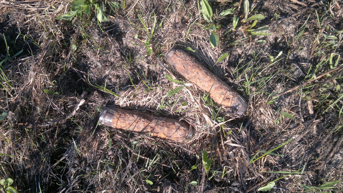

    Женя, забыли еще классический немецкмй агит 105 мм снаряд "вайс-рот"
    Вот фото моего товарища (надеюсь, будет не против, если я размещу) - недавно такой ему попался.
