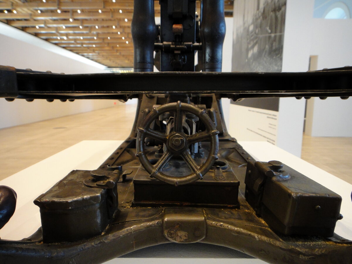

    добрый вечер
    слушайте, все время хотел узнать - какой функционал выделенной мною на фото запчасти??? Для чего? Почему именной такой формы?
    Заранее премного благодарен
    37.661
    Зеркало пламегасителя называется. Видимо помогало гасить дульное пламя от мощного патрона. Возможно, благодаря своей площади, также способствовало охлаждению выступающей за пределы кожуха части ствола. Пламя гасится, или рассекается у линии прицела для удобства ведения стрельбы, потому что оно мешает обзору и поводке за целью особенно в сумерки.. Вроде так.

    Диск пламегасителя
    В 1915 г. на многих пулеметах усилили надульник, ускорив ход подвижной системы — это не столько повысило темп стрельбы, сколько улучшило работу автоматики и системы питания в условиях запыления и загрязнения.
    От бронещитов расчеты отказывались, зато переднюю часть кожуха защищали бронеколпаками, поскольку пробитие кожуха фактически выводило из строя пулемет.
    http://www.plam.ru/transportavi/tehnika_i_vooruzhenie_2003_02/p19.php
