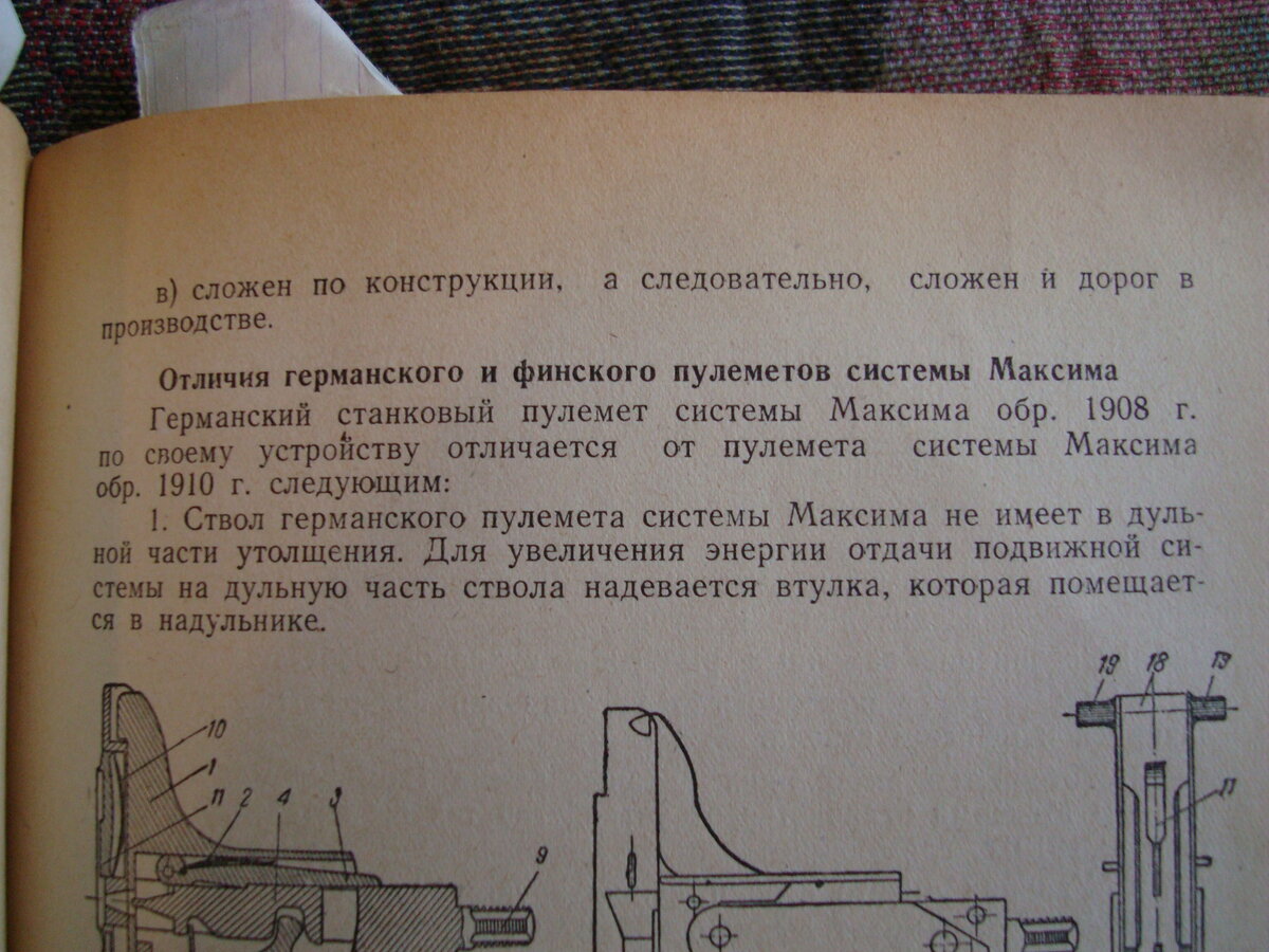

    ....ну вы уж хотите что бы я раскрыл все тайны "сумрачного германского гения"o_O
    Наставление РККА скромно говорит что "надульник объединён с пламягасителем"
    Германское наставление так же скромно извещает нас об "рюкштоссферштэкер"

    Всё верно, старые скромные наставления как немецкое, так и наше, описывают этот элемент на первых моделях MG-08 как единое целое.
    В нашей книжке -"надульник объединён с пламегасителем".
    В германской элемент указан как единое целое -"усилитель отката".
    Однако не секрет, что все наставления (особенно старые; изобилующие неверными, а порою и просто забавными неточностями, применимо к современному прочтению) со временем постоянно редактируются и обрастают более конкретными определениями отдельных деталей. Как например, в более современной редакции:
    В старой модели, пламегаситель являлся принципиально отдельной, но неотъемлемой частью, очевидно скрепляющей всю конструкцию. Позже, в MG-08/15, было показано, что надульнику и без воронки пламегасителя - ни холодно, ни жарко. А вскоре появилось и условное разделение на отдельные, независимые по своему изначальному принципу элементы.
