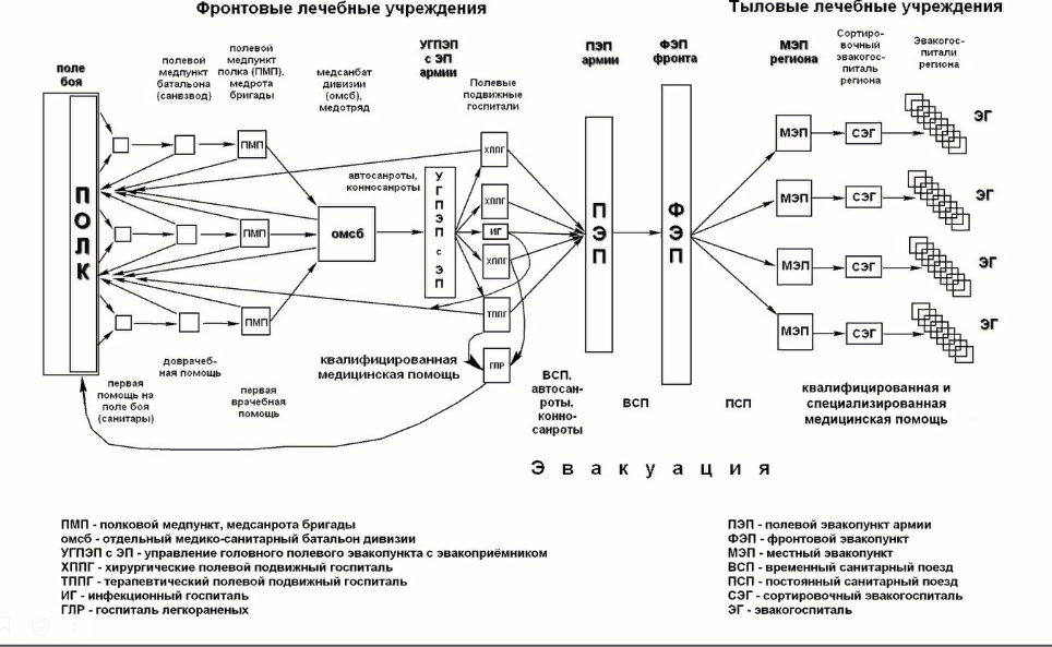

    Можно поискать таким образом:
    Зарегистрироваться на ОБД, тогда откроются 2-е новые строчки Документы, везде убрать ''галочки'' и поставить её только на:
    [​IMG] Поиск Донесений
    - написать в поисковой строке, например: 10 гв. а 12.1943:
    https://obd-memorial.ru/html/advanced-search.htm
    - Ниже то, что выдал поиск за декабрь 1943 года, соответственно в донесениях информация в основном за ноябрь 1943 г., в них нашел.
    ( ноябрь 1943 года может быть и в донесениях за январь 1944 г. или позднее, не угадаешь)
    Перед тем как листать донесение убедитесь на первой странице документа, что смотрите именно 10 гв. а , бывает, что ОБД ошибочно выдает информацию по другой армии (по другой дивизии, мсб, госпиталю и т.д.)

    Те госпитали, что выше обязательно запросить, хотя вроде не видел там по 30 гв. сд, но может потому, что не все донесения этой армии отражены в ОБД?
    Конечно, надо попытаться поискать именно по 94 гв. сп и по всей 30 гв. сд., куда попадали в ноябре 1943 года?
    То есть искать различными вариантами: ставить и убирать ''галочки'', заполнять разными вариантами поисковик ОБД и т.д.

    Или я ошибочно понял написанное?
    https://www.soldat.ru/news/1313.html
    '' ... После оказания квалифицированной медицинской помощи в ХППГ/ТППГ/ИГ те воины, кто по характеру и небольшой тяжести ранений был близок к выздоровлению, для медицинской реабилитации направлялись в армейский (фронтовой) госпиталь легкораненых (ГЛР) или в батальон выздоравливающих при ПЭП/ФЭП (или УГПЭП с ЭП). После выздоровления воины направлялись в свои части. ...''
    - Как-то сталкивался с случаем, когда боец после ранения возвратился в свою дивизию, но был направлен в другой стрелковый полк.
    То есть, в теории , если ранение 15.11.1943 г. было не тяжёлым, то после лечения в АГЛР 2950 мог быть направлен в какую-либо в другую часть 30 гв. сд?
