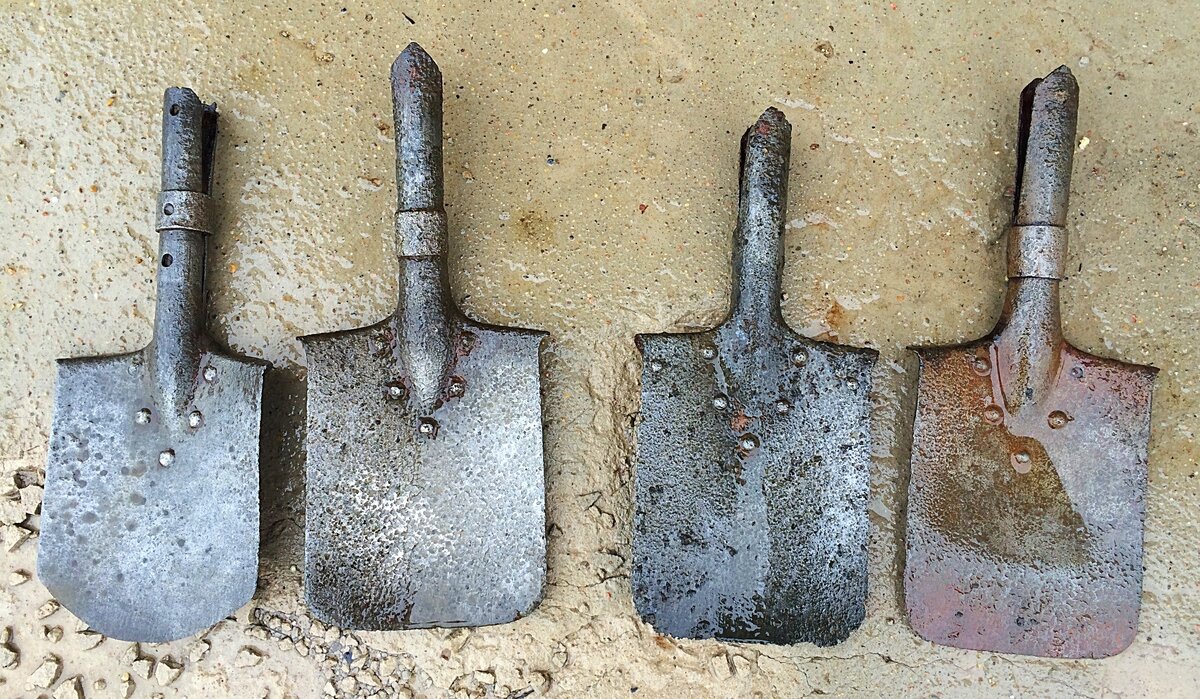

    Коллеги, помогите идентифицировать сапёрные лопатки.
    Две справа найдены на немецких позициях ПМВ, две слева - по полям в Смоленской губернии.

    И вот, 4 саперные лопатки полностью почищены. 2 немца на ПМВ, третья вероятно РККА до 1941, четвёртая вероятно РИА.
    А где брал черенки? Рынок?

    PaulZibert, отмеченная крестом немец с ПМВ.

    По лапаткам-слева на право:1-советская переточка царевой лопаты,2непосредственно сама царева лопата(клейма есть?)как и четвертая.3-германская на ПМВ-изготовление года так 15.Российские лопатки на ПМВ часто встречаются у германцев-уважали!

    Блин, эмоции переполняют. Очередное тиражирование байки о перетачивании царских лопат .
    Для интересующихся темой - полистайте ГОСТВ-1404-42, утверждённый Всесоюзным Комитетом Стандартов 21.1.1942г. Там чётко прописано два типа малых пехотных лопат ПОЛ ГОСТ В-1404-(лопата пехотная с острым лотком) и лопата ПТЛ ГОСТ в-1404-42 ( лопата пехотная с тупым лотком). Первая в народе пятиугольная, вторая- прямоугольная. И РИА было ДВА варианта лопаток, пятиугольная и прямоугольная. Можете посмотреть в ЖЖ Сэра Жаба и Рыжего Кота. Там достаточно фотографий МПЛ обеих типов выпуска 1915-1917г.г.

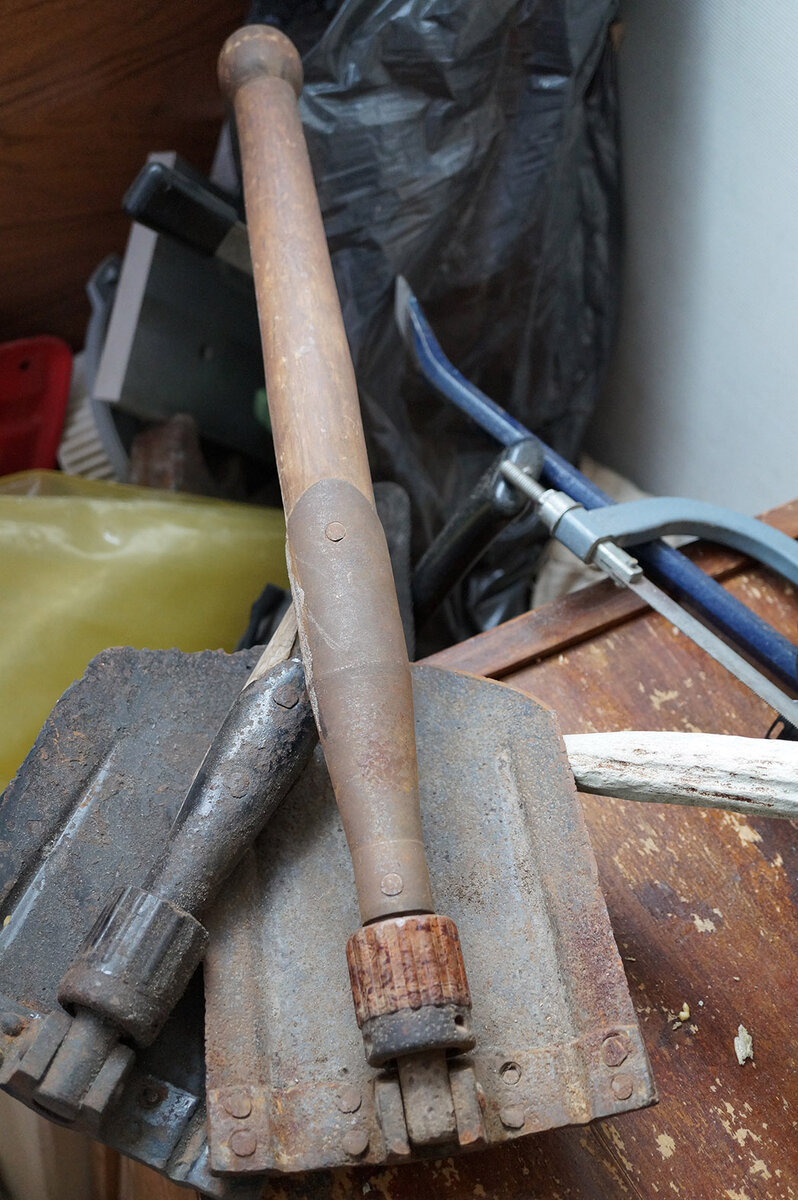

    Попалась по 1944-му году на советских позициях вот такая лопатка.
    Идентифицировать не смог. Клейм не обнаружено. Крепление - клёпка сквозная и гвоздь (шуруп?) Обжимного кольца нет. Главное - срез тулейки прямой, а не угловатый, как на наших и импортных образцах.
    Что за звер?
