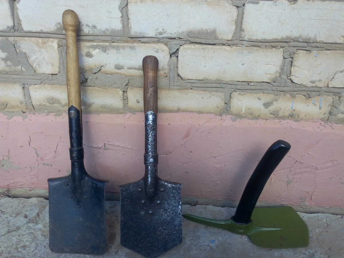

    Вот мои лопатки. Левая 1915-й год, правая кирка-лопата по одной версии вроде Австрияк с первой войны, по второй тоже Австрияк но на 30-е годы. Чикуха была круглая, на подобии нынешнего штампа, но разобрать не удалось ни чего.
    А вот есть вопрос по средней, чикухи ушли, (видимо чикухи проштампованы были плохо) но металл бодрый по этому ей и посчастливилось вернуться в строй. Подозреваю что она царская, по этому и рукоять сделал соответствующую. Как по вашему, на какой период средний лопат? IMG_20170929_140105.jpg

    Средняя может быть как РИА 1916-17 года, так и КОМИНТЕРН 1935-1941г.г. Без клейма сказать сложно. Правая - немецкая кирка-мотыга на ВОВ. Делали их с десяток заводов. Ручка у неё должна быть прямая, съёмная. Могу поискать чертёж на неё, если надо.

    Вот в том то и дело что средняя может быть как царской так и нет. Я читал где то что царские отличаются более толстым металлом из которого делались. У этой же он толстый не смотря на то что она подржавела. Они не редко попадаются, эта же тяжёленькая, вот и привлекла моё внимание, вот и теплится мысль.
    По кирке лопате спорить не буду чья она, но у нас на форуме её определили как Австрийскую, чел один свои показывал, там и чикухи были, правда на предвоенное время.
    Чертёж у меня к ней есть подробный, ручка должна быть 32.5 см длинной и ровная, эт я в курсе. Эта кирка-лопатка полагалась пулемётным расчётам для работы с тяжёлыми грунтами.
    Изогнутой удобней выгребать из ямы и работать, здесь я не выдерживал стандарты прошлого, только цвет краски.

    Советский ГОСТ 1104-42 требовал толщину лотка 2-2,5 мм. или иную, по согласованию с заказчиком. Попадались советские лопатки складского сохрана с толщиной лотка 3 мм.
    Имперских с лотком толще 2 мм. не встречал.

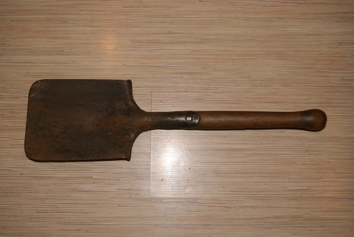

    Сегодня выменял у дворника на соску с пивом такую лопатку.
    Немец?
    535 см в длину с деревяхой.
    Клейм визуально нет. Присутствуют остатки черной краски.

    На многих форумах было обсуждение лопатки с клеймом "голова волка"( зебры, собаки). Характерная форма лотка и плоские заклёпки. К единому мнению не пришли. Либо Германия конца войны, либо ранняя послевойна. Форма навершия черенка не германская. Возможно черенок меняли.

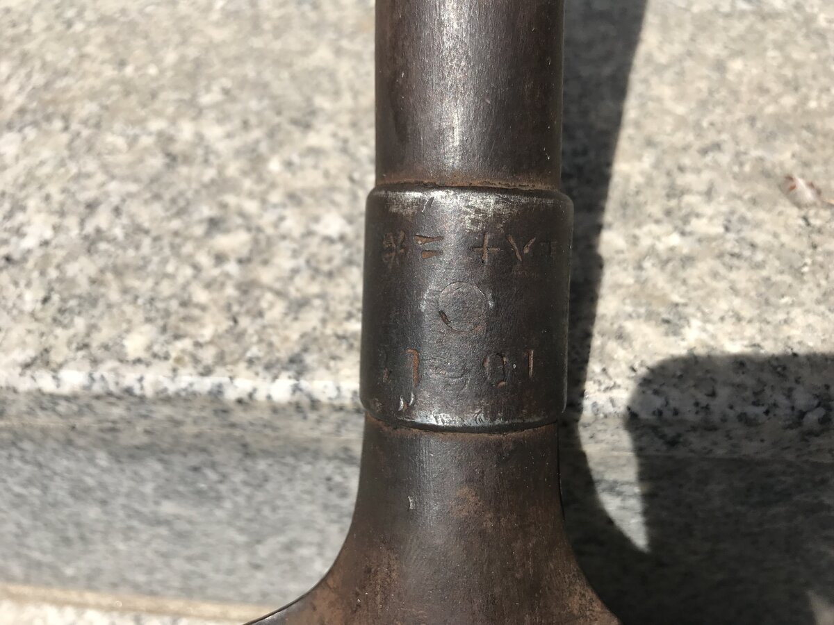

    Нужна помощь в определении времени изготовления лопатки. Копана в степях Маньчжурии. Вроде обычная, но с японскими иероглифами на обжимном кольце. На лотке клейм нет. Где-то читал что в 1915 г. Япония делала такие лопатки по заказу России, примерно 150 000-200 000 шт. Вопрос: это лопатка сделанная в Японии по заказу России в 1915 г., или это просто японская лопатка? Или что-то иное? Относится к периоду РЯВ, ПМВ или ВМВ?

    Посмотрел книгу Вадима Шутикова "малая пехотная лопата в документах,чертежах,фотографиях " части 2и 3.
    Так Г.В.Т.У. приобрело в Японии у фирмы "Окура и Ко" 1 700 шт малых пехотных лопат и 30 000 малых пехотных топоров .
    При освидетельствовании на инструмент было наложено клеймо -буква "Г" в круге.Так что если на лопатке удастся обнаружить приёмное клеймо,то это царские закупки.Если клейма нет,то вернее всего может быть производство лопат Линермана для других заказов.

    Спасибо. Попробую ещё поискать, но вряд ли что-то там будет. Осталось только под микроскопом лопатку рассмотреть) Кстати, японская Окура, у нас во Владивостоке отель открыла в центре города https://tourism.interfax.ru/ru/news/articles/76657/ может к ним с лопаткой сходить-спросить?)))
