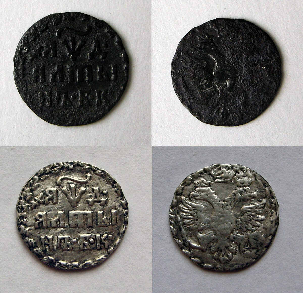

    Просят- заделываю.Сам не "втуляю". Для продажи или нет из-за ложной скромности не спрашиваю. В чужие дела не лезу , в своих бы разобраться. Бывает просто после варваров попадают предметы и из под культиватора с поля.

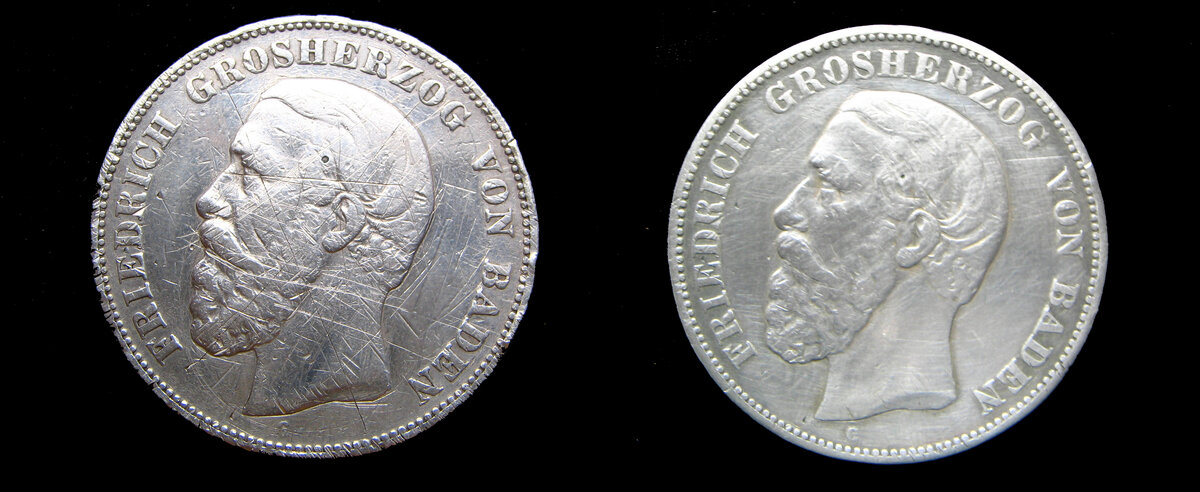

    До чистки и после .

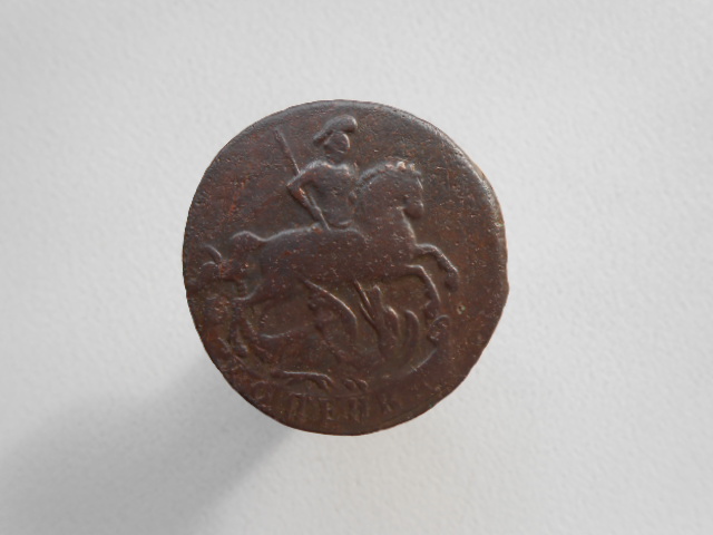

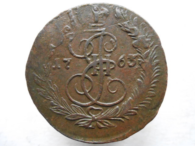

    Приобрел тут на SB несколько дней назад на аукционе вот такой пятак 1763 ем перечекан с 10 коп. 1762г , пол дня ушло на чистку .
    До )))
    После )))

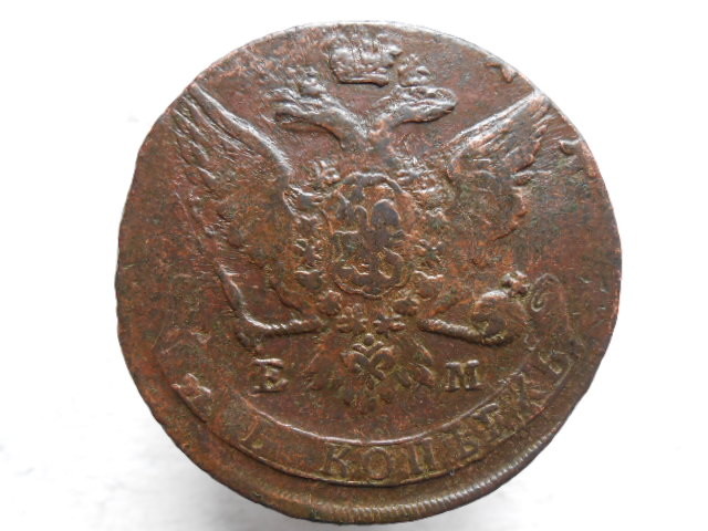

    В продолжении темы механическая чистка монет .
    До и после .

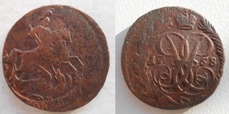

    Stefan, добрый день!
    Вот такую монету сможете шабером почистить и отверстие заделать?
    спасибо!
    Алексей.

    Монетка проблемная. Патина сыпется, дырка пробита с деформацией монетного кружка. В принципе сделать можно. но работа не простая.

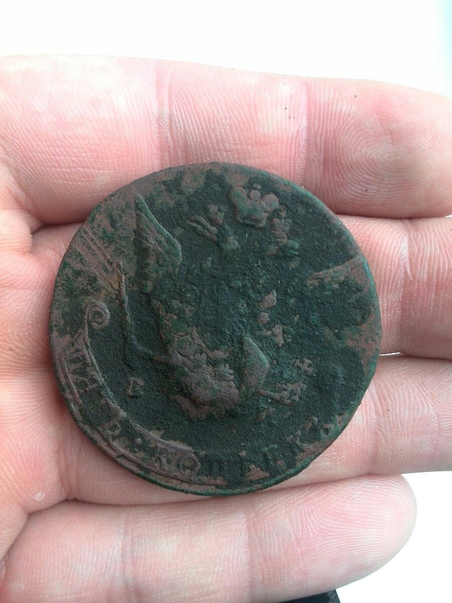

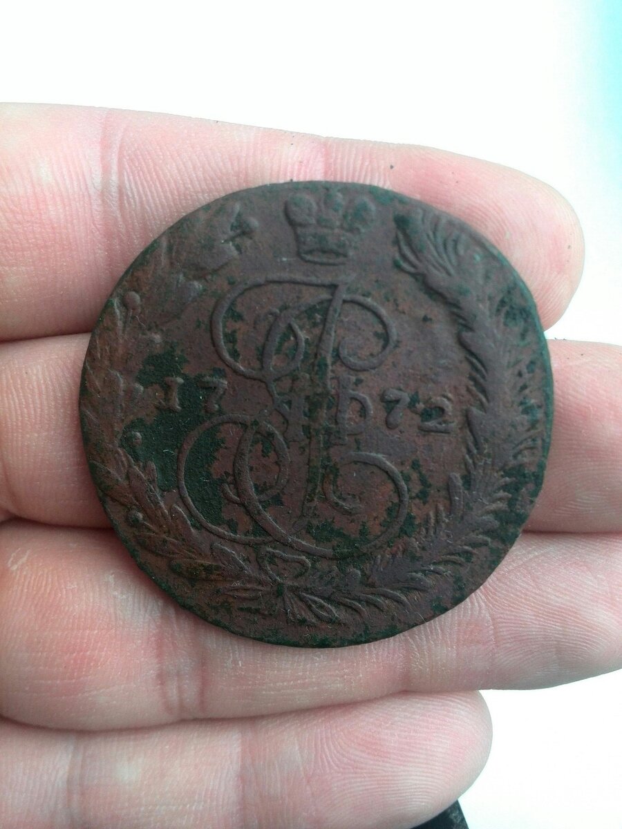

    Здравствуйте!
    Вот есть у меня несколько монет, у которых такой вот налёт: WlxydeumCmo.jpg ZwJZKOW56YQ.jpg
    Как я понимаю это как раз тот случай, когда отмочив эти окислы можно обычными зубочистками ( я серьёзно, руки-круюки, чтобы сильно не испортить) или заостренными деревянными палочками убрать при этом не поцарапав и не повредив поле монеты?

    Думаю зубочистками только хуже будет, потому как вся монета покрыта купритом и заметно шершавая, здесь бы шабером побрить все поле, была бы красавица монета

    Зубочистками не добьёшься желаемого результата.
    NEMO Завсегдатай SB
    Inscrit depuis le :
    21 Janvier 2010
    Messages :
    2440
    "J'aime" reçus :
    17461
    605
    69
    Можно и зубочистками. Но ожидаемого эффекта не будет. Такой налёт не трудно удалить шаберами. Можно самому сделать. Можно даже без микроскопа. Приспосабливаешь увеличительное стекло с малым фокусным расстоянием, чтоб руки были свободны. Часа четыре, или немного больше уйдёт. И поле монеты не повредишь.
    Эти полоски зубочистками не уберёшь, а шаберами да.

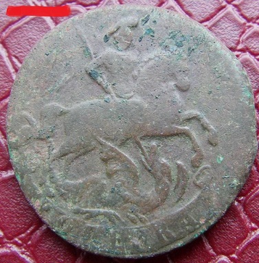

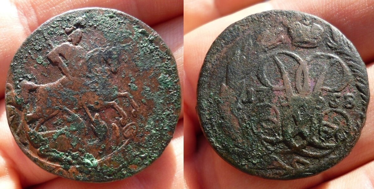

    Заказал шабры - жду доставки) осталось ещё микроскоп найти и вперёд)...А пока появился такой вопрос у меня.
    Двушечка в приятно сохране, однако зелень на ней совсем не приятная, что делать и как спасти монету?
