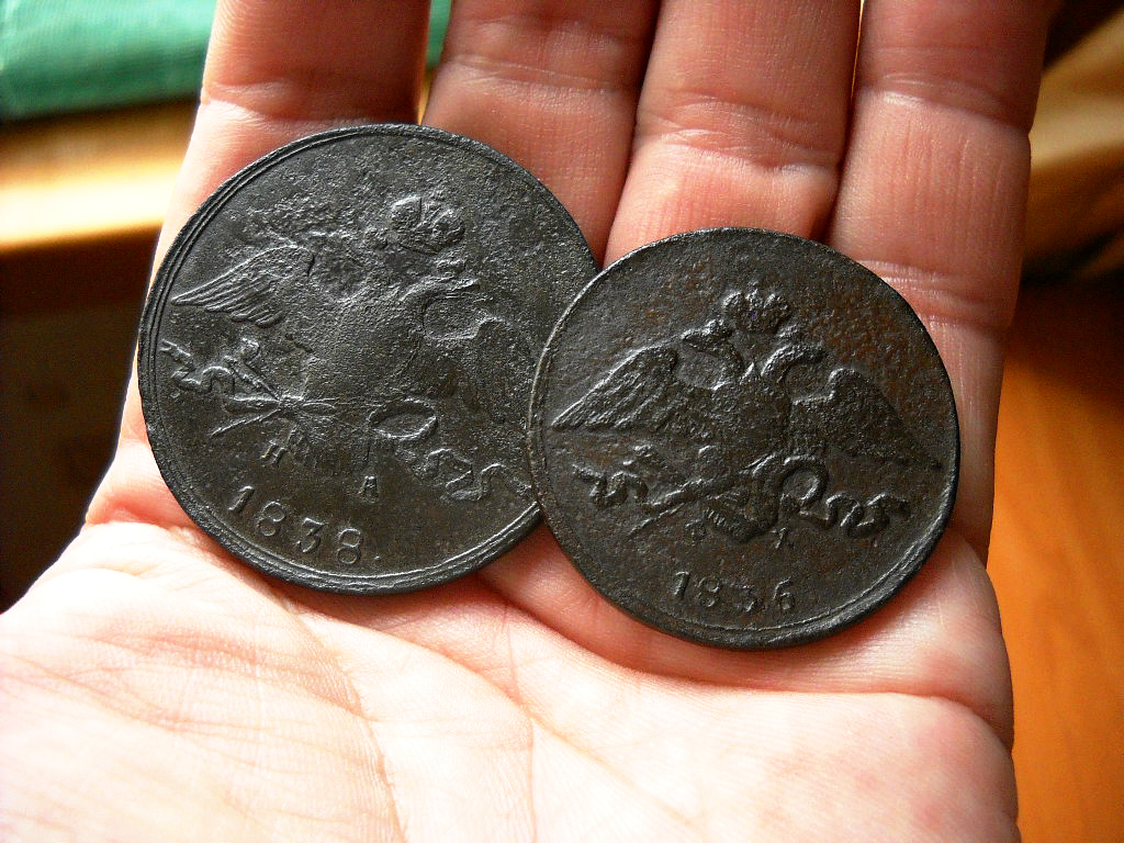

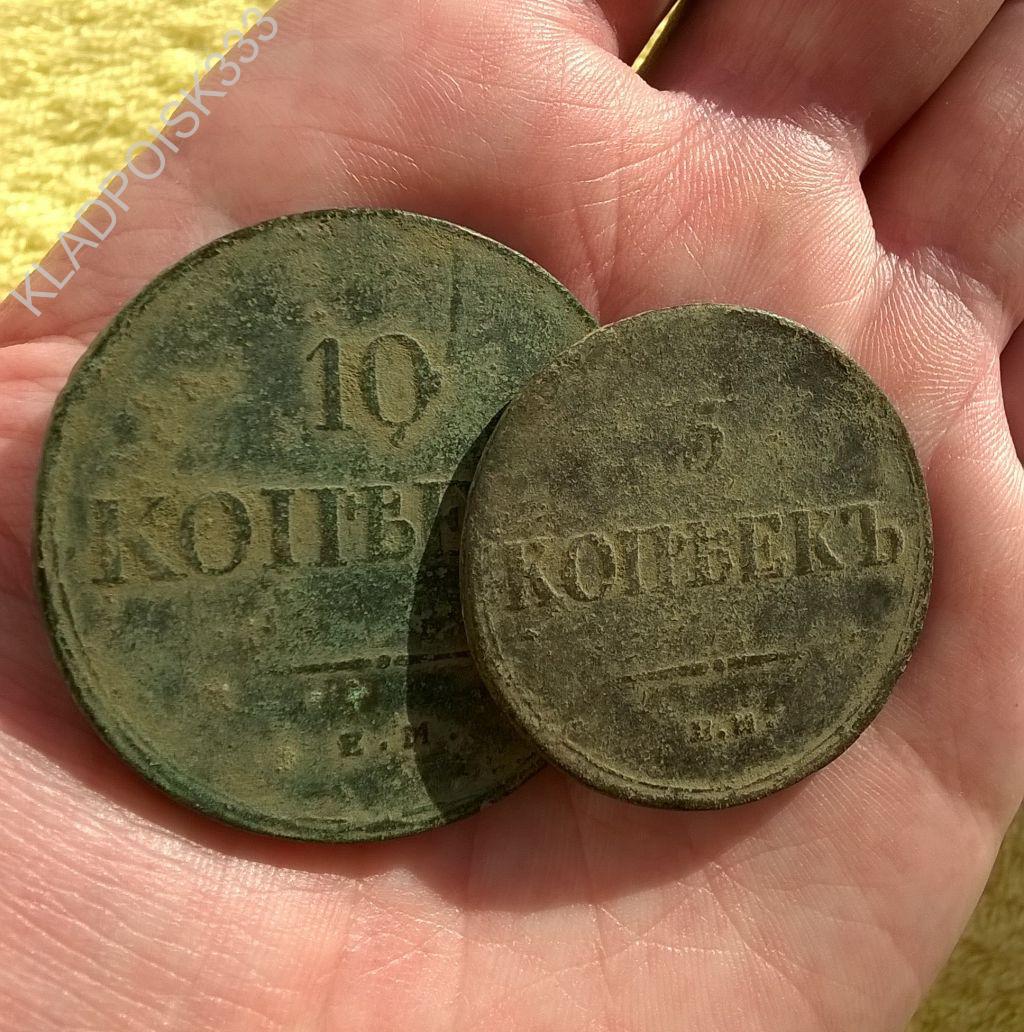

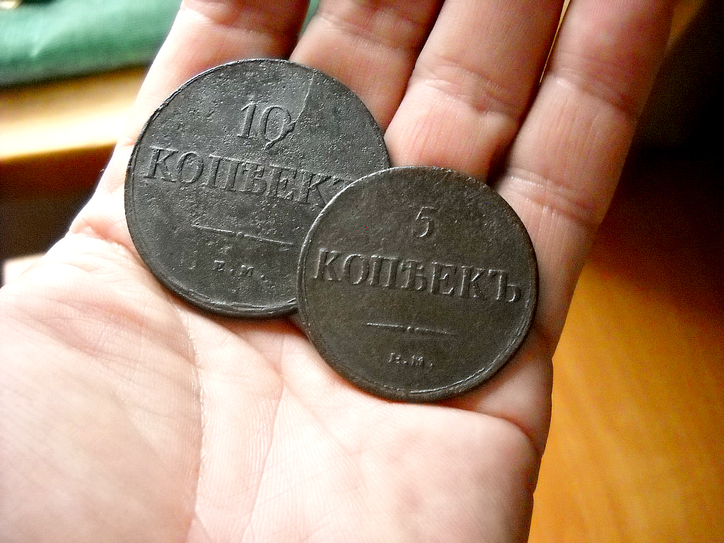

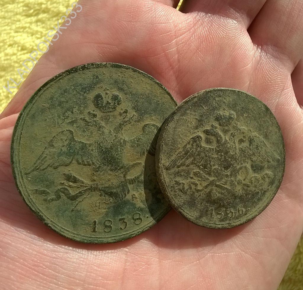

    Тоже "подсел" на чистку . Спасибо Ctrannikу за его чудесные шаберы. Только всё никак не могу патинирование освоить ("перетемняю" постоянно.)
    Сообщения объединены, 12 июн 2016, время первого редактирования 12 июн 2016
    Сотворил глупость. Сначала "приварил" в соде. Поэтому появились каверны. Теперь "каюсь". И больше так не делаю.
    NEMO Завсегдатай SB
    21 янв 2010
    2.507
    18.203
    640
    69
    На фото патина какая-то чёрная.
    Voyager 46 Гв. сержант.
    29 фев 2012
    32
    55
    Новороссийск
    Фалеристика ПМВ, СССР.
    Да. "Закосорезил" При патинировании раствором марганца+купорос, главное - словить МОМЕНТ !!!!! При нагреве - это очень сложно, т.к. монета после остывания ведет себя абсолютно непредсказуемо. Возможно и дополнительное потемнение (пример - мои фото. Ловил "шоколадную" патину, но после промыва и остывания потемнело до....) Сейчас убедился - лучше дольше (при нормальной ("комнатной") температуре 3 - 7 часов ( в гараже, с друзьями. под "пиво"), нежели , радикально за 10-20 минут, с нагревом и проч.....

    А цвет - не черный, а очень очень темно-коричневый. И патина получилась "мягкая", ровная с блеском. Пробовал для монет после электролизной чистки - помогает, поле приглаживает
    Сообщения объединены, 13 июн 2016, время первого редактирования 13 июн 2016
    Чисто марганцовкой ???? Я отказался и от "серной" (убийство для Российской Империи) Но лучше марганцовки+купорос (кстати в хоз.магах пошёл "китаец" - это что-то непредсказуемое, можно получить "дикую" реакцию и ..... Может и я на такое попал...)) И лчше, всё таки, холодный раствор, долго, но - КОНТРОЛИРУЕМО !!!!
    Кстати. Легкое, "холодное" патинирование сглаживает следы от шабера.
    Voyager 46,
    Да, и промывать лучше с мылом. "Рубите" реакцию. И сразу потереть суконкой, валенком, войлоком ( но не синтетикой) - мягкий блеск, заглаженность - обеспеченна !!!!!
