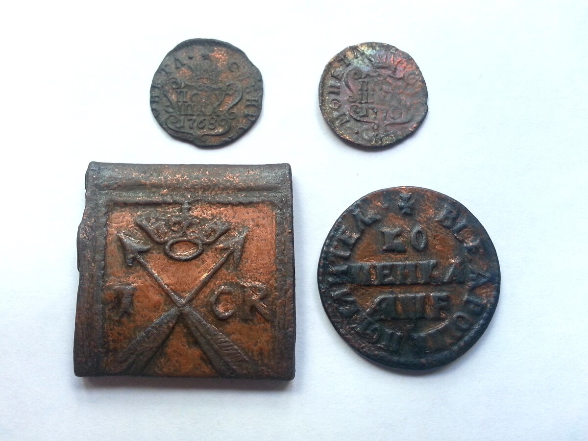

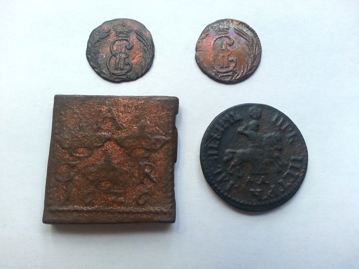

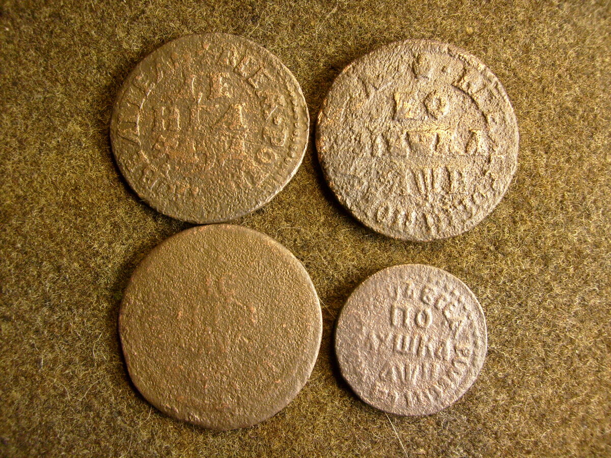

    Вот собственно почистил и еще несколько монет после чистки.
    Химией не поливал, не закреплял, патина от нагрева.
    Вымачивал в дистилляте, размачивал и шабрил...
    Просьба оценить первый опыт.

    Весьма неплохо получилось!

    Первый опыт можно назвать удачным.

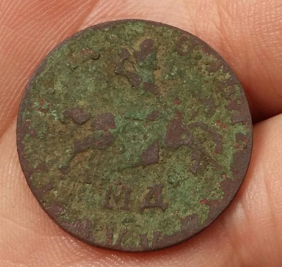

    Добрый день!
    Подскажите,
    вот такая монетка шабером почистится?
    Предлагают даром, не знаю связываться или нет с ней.
    У меня большие сомнения.

    После механической чистки монета, конечно, будет выглядеть немного лучше. Это, если для себя. Чем-то другим чистить смысла нет.

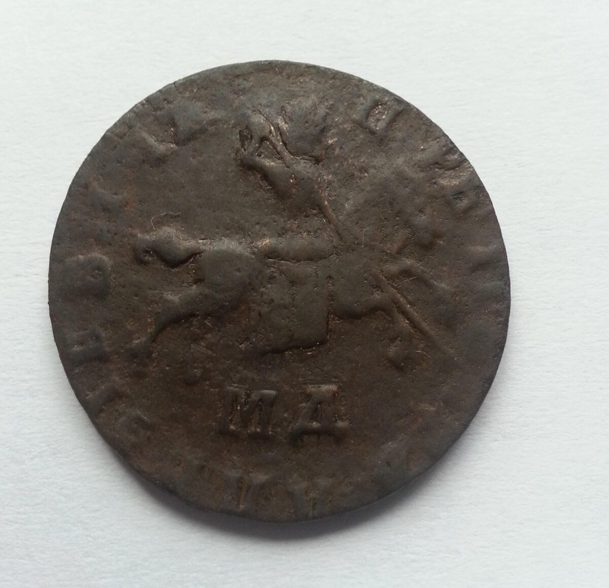

    вот собственно немного почистил шабером и гладилкой.лучше уже не станет.
    Делал около 1 дня, разновид R1 конь парящий.

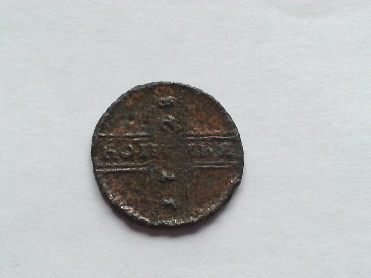

    Экспериментировал с механической чисткой.Правда не сфотографировал до чистки.Монетки были просто зеленые брусочки,не читаемые.Думаю,что коллегам будет все равно интересно взглянуть. S6300896.JPG S6300897.JPG Варка в масле до прекращения выделения пузырьков.Затем чистка жестской пластиковой щеткой,хозяйственным мылом смешанным с СУРЖЕЙ-паста для чистки раковин.На трех брусочках появились надписи и даже можно определить номиналы и года чеканки.Одна деньга похоже убита совсем-хотя жалко,в номинале ,в слове ДЕНГА,буква Е закругленная.Похоже была довольно редкая монетка.

    Это не механическая чистка , а химическая в щелочном растворе.Монетки конечно сильно окисленные, но здаётся за деньгу можно было побороться . Ваш результат увы не блещет.

    Да соглашусь, раз варил крестовой пятак в масле, по Вашему методу, дам рельеф с окислами сходит.Бросил эту идею.
