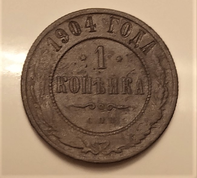

    Нашел вчера. Такая была из земли -
    Извиняюсь другую сторону не фотал. Было хуже. Номинал вообще не просматривался, из года было видно то ли 01, то ли 04, ни каких С.П.Б. и в помине.
    Решил чистить. Реставратор - чистильщик монет я никакой. Опыт практически нулевой. Почитал тему, почесал репу... Механика, так механика, но думаю, добивать какалик надо изподвыподверта:) Налипший песок и окислы щеткой не удалялись ни под каким видом...и тут решил попробовать "контрастные ванны", нагрев и охлаждение. Ну как из ножен копаный штык нож прикипевший доставать.;)
    Взял плоскогубцы, стаканчик под холодную воду и начал. Нагрел на газу и в воду, процесс повторил три раза. Грел не до "красного", а так, что бы зашипело. Потом попробовал зубной щеткой с подрезанным ворсом и вижу, как эта налипшая хрень отходит, да так ловко, в виде коричневой водички.
    Процедуру с "тройными ваннами" и чисткой провел три раза. Закрепил результат воском и вот, что выросло.
    Может этот процесс и "неправильный", но результат меня вполне удовлетворил:)

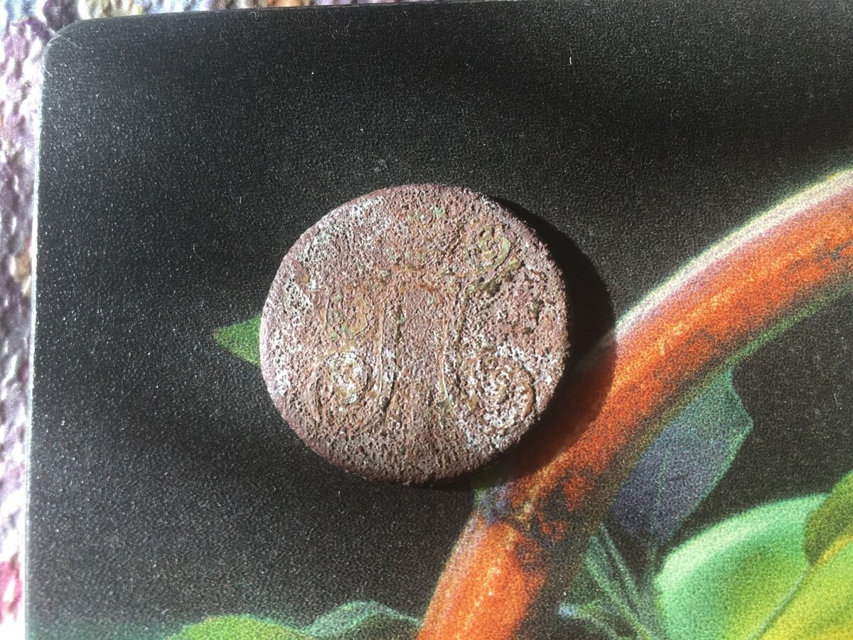

    У меня была монета пожалуй даже хуже чем у вас - стал чистить в мыле и узнавать про мехчистку и на сегодняшний день вот такой промежуточный результат
    Сообщения объединены, 15 дек 2020
    Дальше буду комбинировать мыло и советы/оборудование от очень уважаемого гуру мехчистки под ником Ctrannik - погуглите и найдёте его.

    image.jpeg Мой был хуже. Это промежуточный результат.
    Хочу по профилю прорезать поле и приподнять рельеф.
    Это тоже подопытный экспонат.

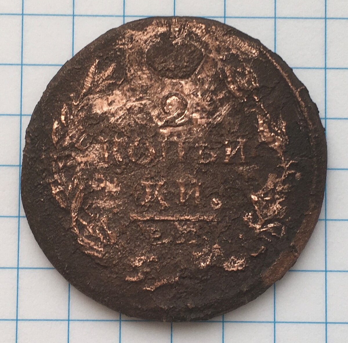

    Короче, сдублирую на любимом Смолбаттле:
    заполучив инструменты и микроскоп от уважаемого Ctrannik, и расчистив график дел, выбрал совершенно убитый экземпляр 2 коп "капусту" (на тот момент неизвестного года) и начал расчищать.
    Конечно, тут вариант о котором Ctrannik очень точно выразился что-то в том роде что "взял уродливый металлический кружочек и начал вырезать из него монету". Согласен. Я поставил скорее цель "набить руку" в работе шаберами, а если из какалика что-то еще и получится - то совсем хорошо.
    Что получилось:
    1. Аверс - фактически пришлось вырезать орла из каверн и шрамов от пожара, сельхозхимии, электролиза и кислоты))) Получилось не особо (см фотку) - скорее просто научился отличать понятия "резать" и "расчищать", а также понял всю глубину глубин предостережений аксакалов от химической и электролизной расчистки
    2. Реверс - был в чуть ином состоянии: фактически там было больше следов рельефа и поэтому - пришла идея сперва пройтись по доступным "выпуклостям" рельефа и выделить их на фоне горелого и изуродованного поля. Результат конечно тоже не коллекционный - вот посудите сами:
    Ради понимания что это был за какал - приложу фотки монеты в оригинальном состоянии из земли и после электролиза.
    Итог: получил эмпирически следующее правило (согласитесь или поругайте) и собираюсь его придерживаться: для находок в плохом состоянии у которых есть хоть какой-то выпуклый рельеф - выгоднее всего добиваться ситуации "светлый рельеф на темном фоне", причины думаю понятны - темный рельеф скрадывает недостатки поля, а светлые буквы и символы - привлекают внимание и облегчают прочтение номинала. Плюс, есть мнение что в период своего хождения обычная медная монета времени Империи примерно так и могла выглядеть - то есть, некий "псевдоаутентичный вид" получается.
    То есть, в этом и еще нескольких других случаях - видимо согласно методике Ctrannik'а надо дочистить, законсервировать БТА, затем каким-то образом запатинировать в темную патину и затем - постараться не потеряв остатки рельефа выделить их в светлую сторону например шлифанув крацовкой с шлифпастой или касаясь только рельефных контуров латунной насадкой на гравере.
    Буду благодарен за мнения уважаемой аудитории по сути дела

    Roma, нас два странника идущих одним путём , но в разных направлениях.
    Кроме боров,шаберов , гладилок и прочей приблудой, с которой вам неизменно придётся столкнуться если будите продолжать ,есть ещё и пластиковая палочка. С помощью её щетины можно убрать всю рыжину, в щадящем режиме.
    И ещё совет. Не берите в дрызг убитые какалики, дабы набить руку. Рельеф необходимо видеть, иначе эффект от трудов будет обратный.
