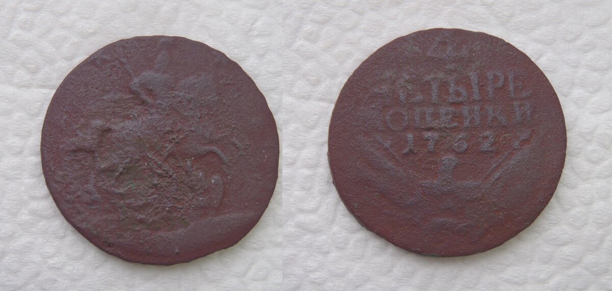

    Была вот такая заготовка. Надежд было мало - рельефа почти нет и монета была отправлена на отмочку.
    По мере отмокания окислы снимались.
    Чуда не произошло......

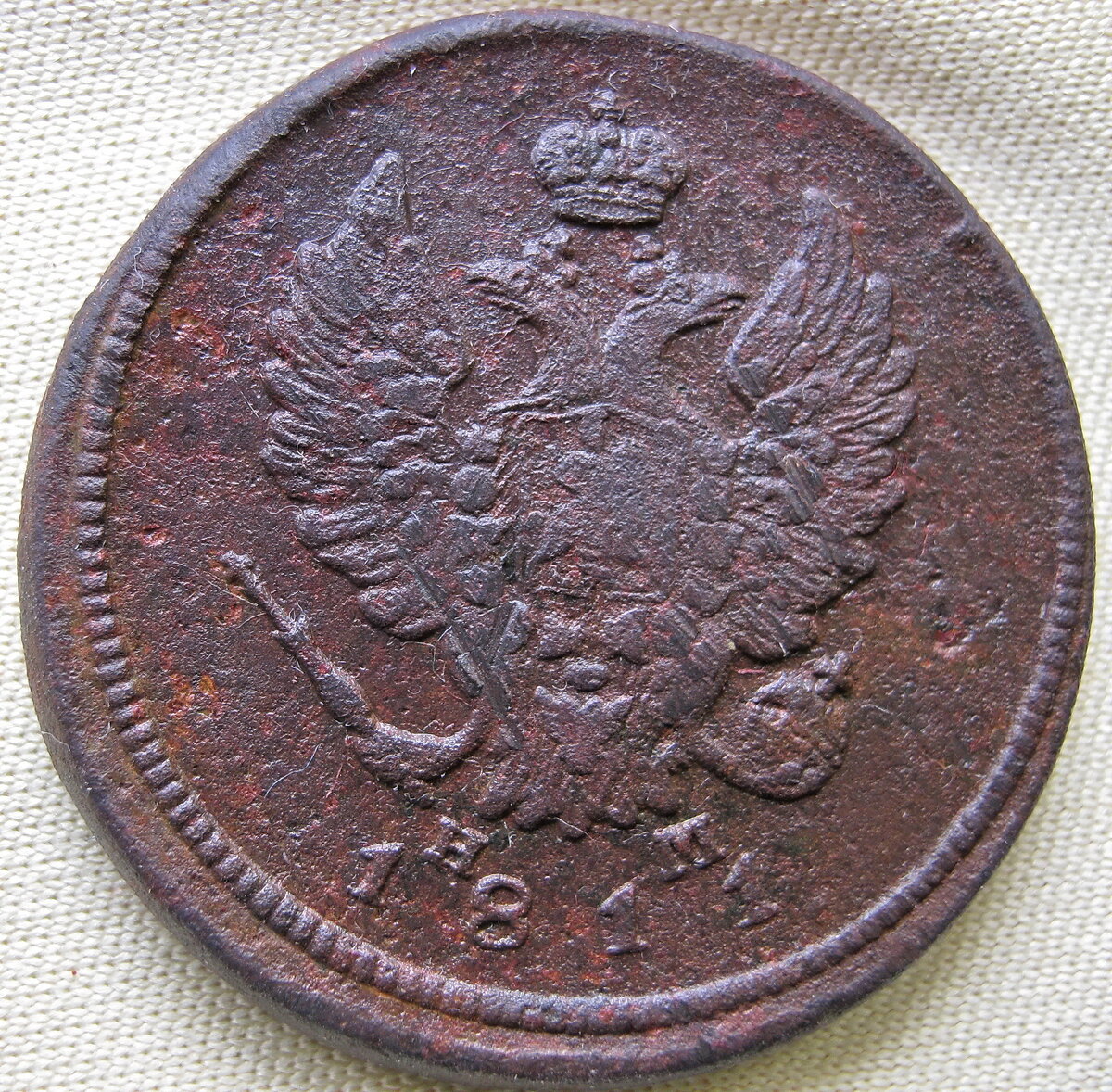

    Подчищеные монеты, без патинирования. Ваше мнение?
    Тата63, RedisKo_Sun и Кермит нравится это.
    ВАСИЛИЧ Завсегдатай SB
    19 апр 2009
    1.464
    2.295
    46
    Смоленщина
    неплохие двушки вышли. вообще с "Николаевкой" медью все попроще, годиков то маловато :rolleyes: А вот четырехкопеешный жалкооо :(

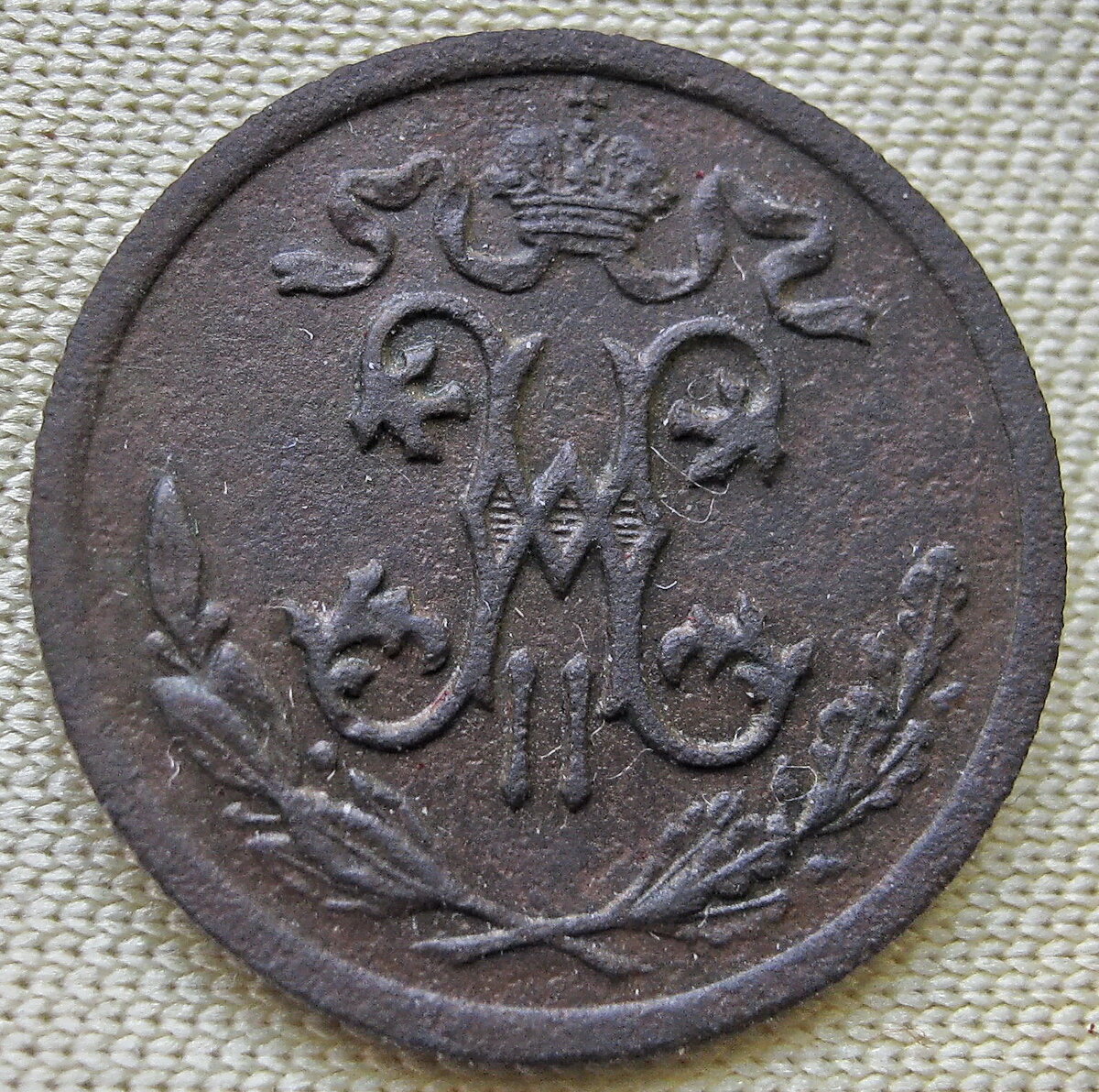

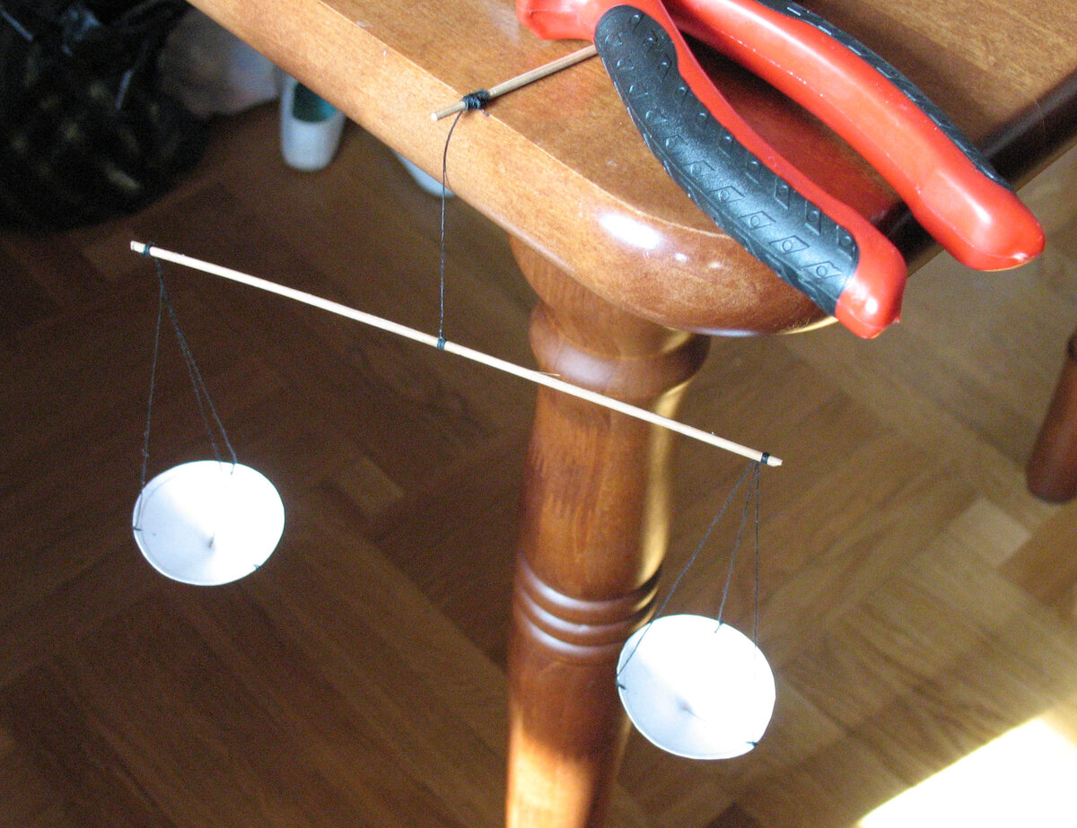

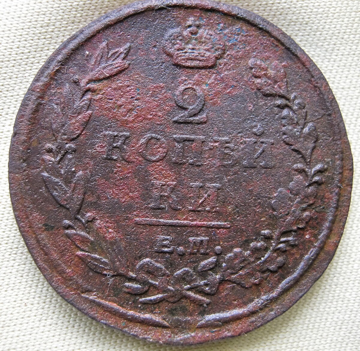

    Попробовал раствор купороса и марганцовки. В целом, мне понравилось.
    Раствор такой: 0,5г. марганцовки, 5г. купороса на 100г. воды.
    Перед применением грел в микроволновке 15 сек. (пока жена не видела) :)
    Весы :)
    Разновесы...
    Трупик денежки "до"
    и "после"
    Чуда не произошло... какалик вымоченный в трилоне остался какаликом. Правда, стал другого цвета :)
    А вот монетка с хорошим сохраном стала выглядеть еще лучше (на мой вкус, конечно).

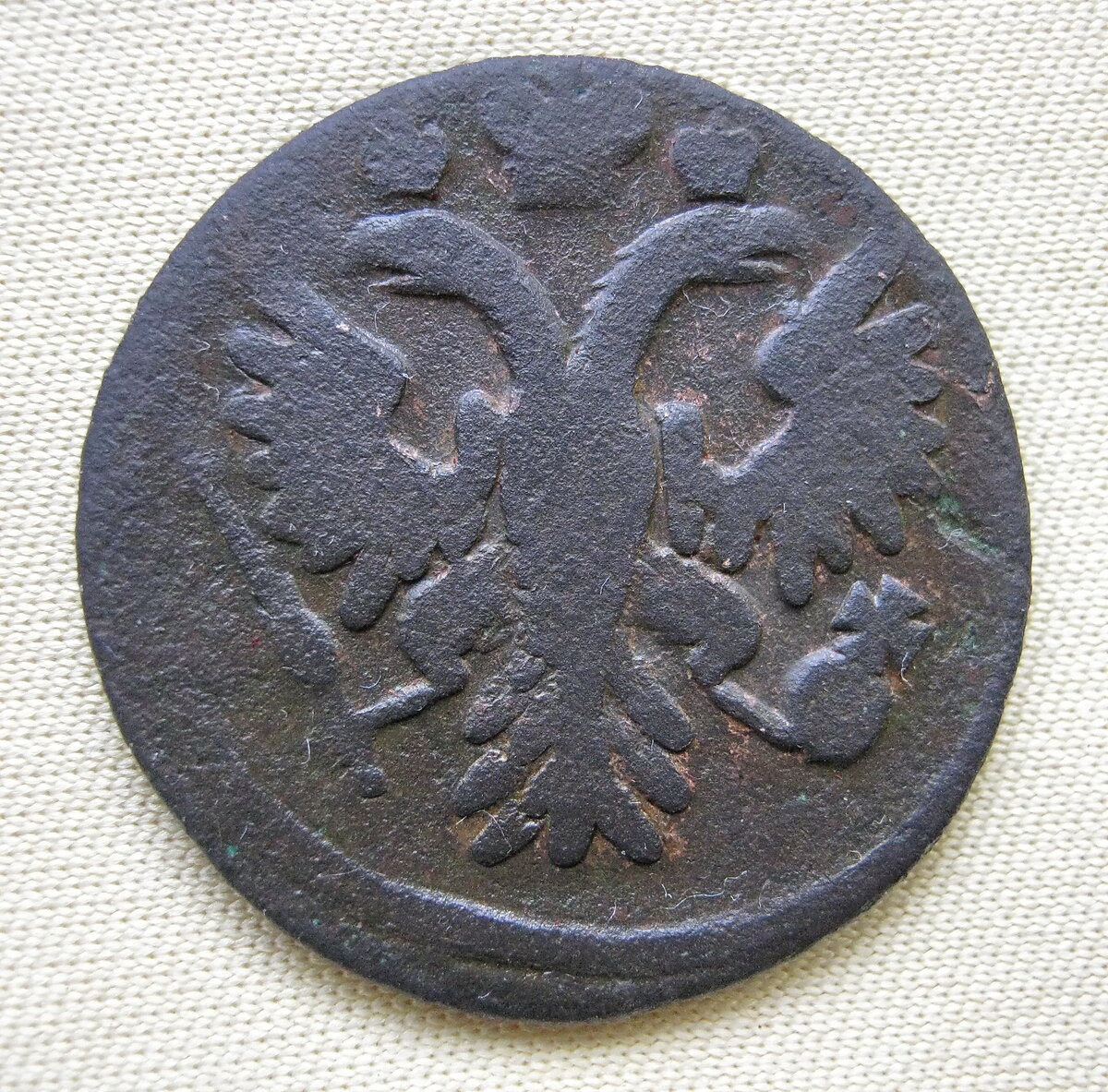

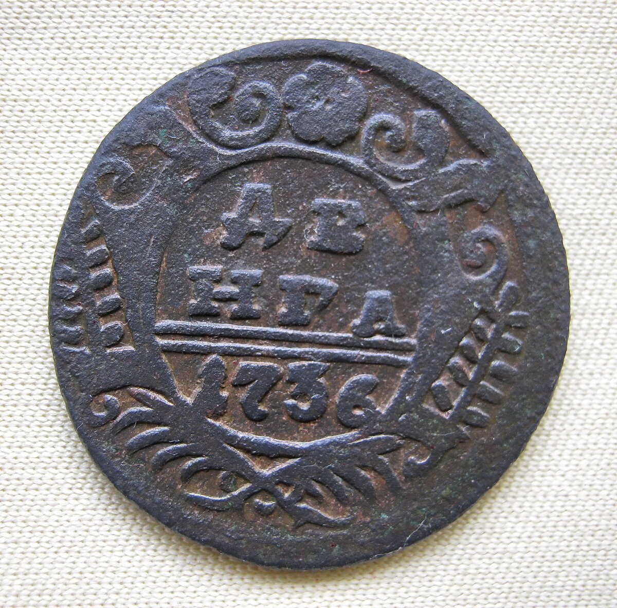

    Всем привет. Вот и я решился отписаться в этой теме, закинуть несколько фото на общий суд. Ничего нового не расскажу - действия выполнялись стандартные. Имеется куча какаликов, в основе своей монеты. Монеты различные, медные - от петровских до ранних советов. И состояние у них такое нехорошее - промежуточное. И выбросить в банку на цветмет жалко, и тратить силы на поэтапную серьёзную чистку не хочется. Так что была вся куча благополучно закинута в хоз. мыло. Обычное, жёлтое (или какое оно там по цвету - коричневое

    Хорошо получилось! А стоит ли патинировать? Со временем,нормальная патина сама ляжет, в домашних условиях. Знакомый рассказывал, забыл монетку в водичке, через год нашел, патина была отличная! beer
