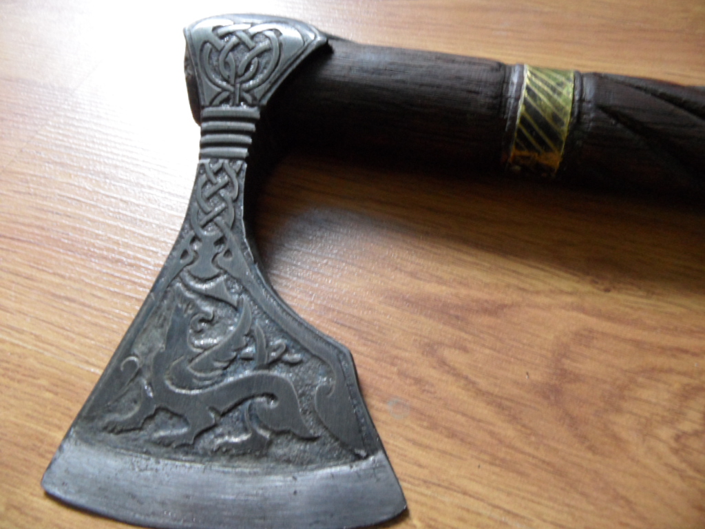

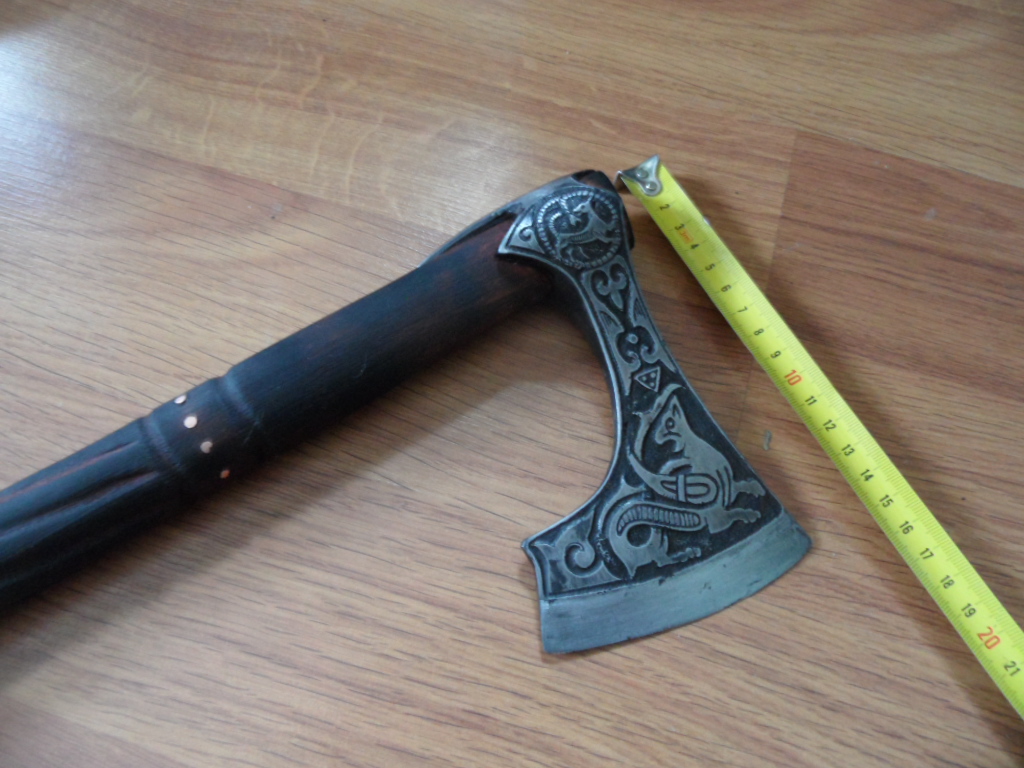

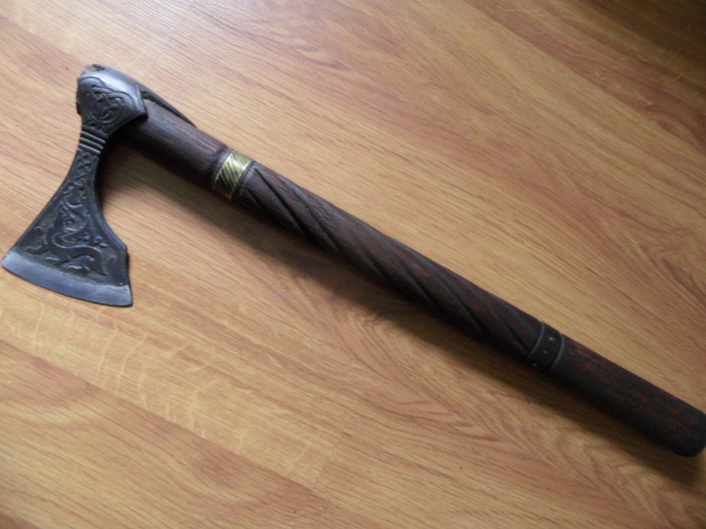

    Еще пара работ.

    Супер работы!:new (10):

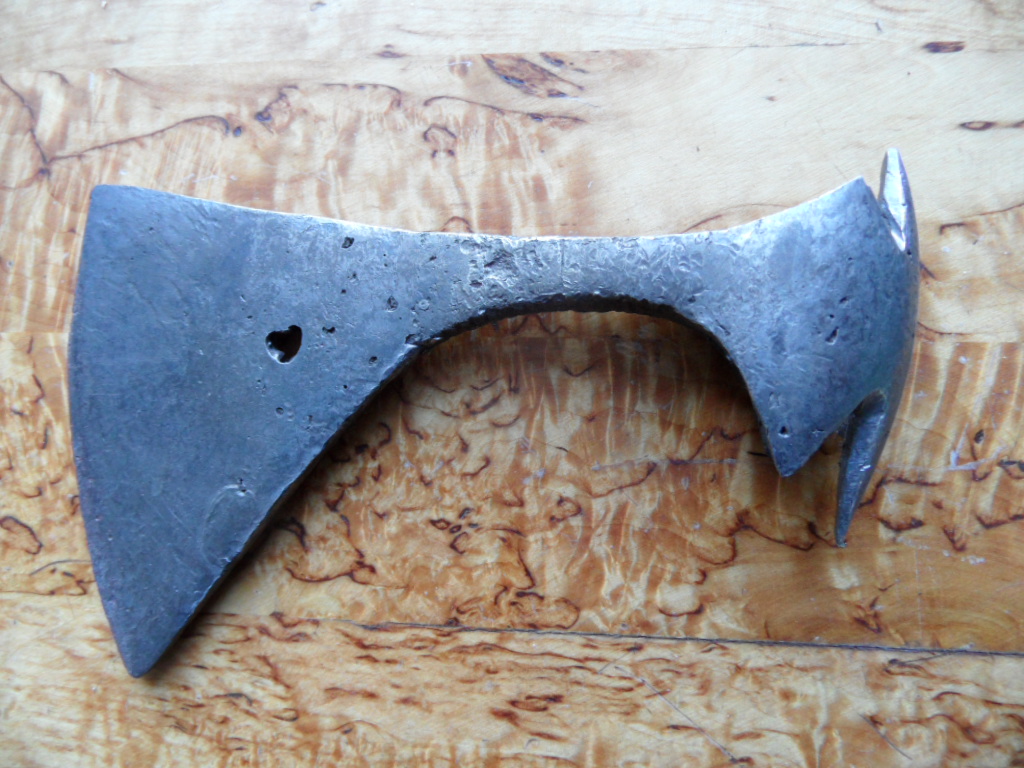

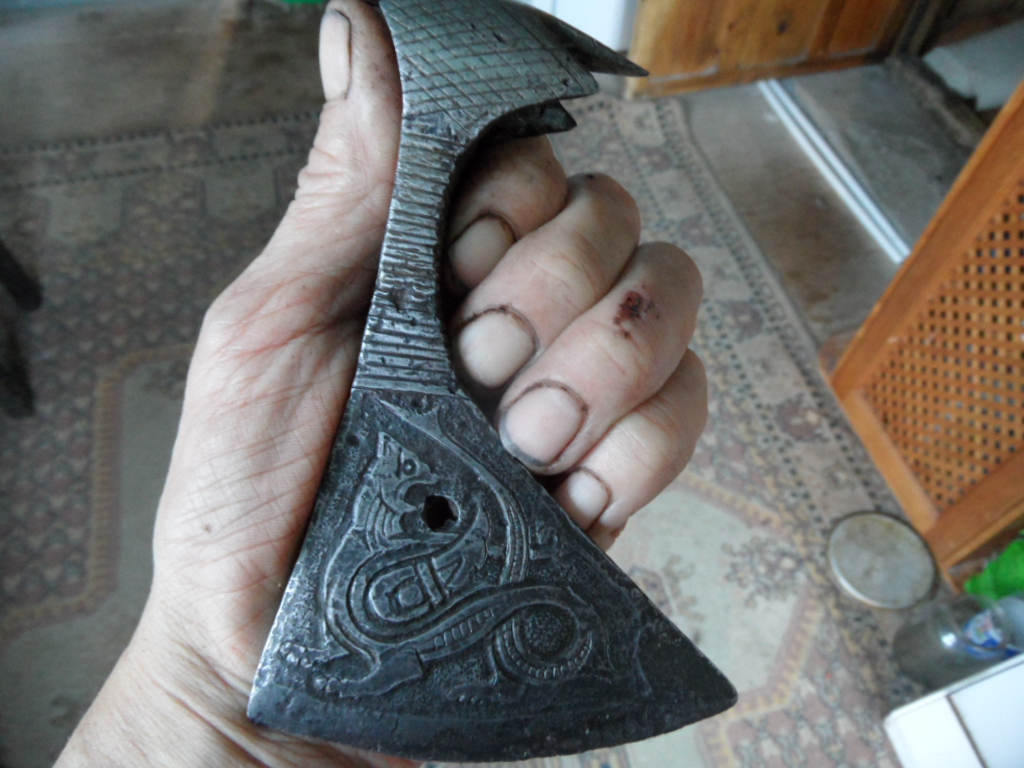

    Эх Коля,спортил топорик,я ведь даже выборку тебе сделал,чтоб ежели подрезать то по ней.
    Руки у мя не такие красивые как у тебя,грязные ,но фотка ток такая осталась
    Вторая сторона.

    Ниии,то я ще не доточив маленько!:c0102: всё будет -как надо!

    Руки золотые. Однако топоры испорчены безвозвратно.

    А их,топоров,и не было вовсе,были куски ,обломки топоров,из них все и делается.Так что портить особо и нечего было.С наваренным низом ,топорик Николая.

    Как трудоёмкий процесс заценить можно..но не более.Кич-Лубок и загандошенный материал..по другому сказать не могу ,звиняйте.

    Ох....ть! Дайте две!!! Это просто офигенно! Это....(прям слов нет).
    Автору и умельцу огромный респект, руки растут из нужного места!
    Я прям загорелся желанием приобрести подобную вещь, но чую что авторская работа стоит неподъемных денег!

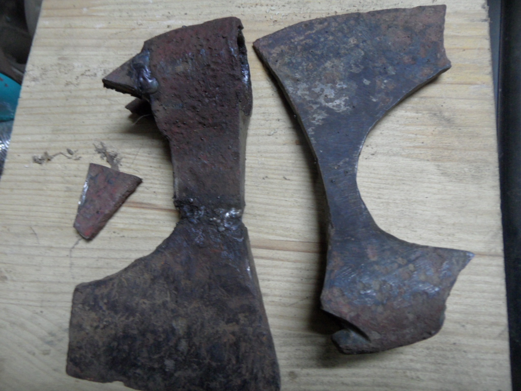

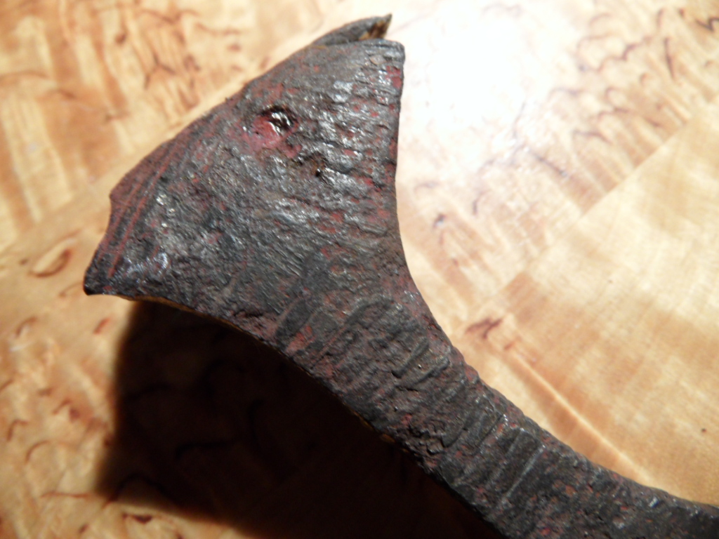

    На самом деле использован всего один топор древний,на начальном этапе,Он на первой странице,все остальное лом,причем лом именно топоров древних\.иногда приходится добавлять недостающую деталь,такую как шипы .А на мнение Савы мне глубоко .....нисколько не задело.Вот как это происходит,это как раз два последних,выставленых в теме.
    Это предварительный прихват на сварку,потом еще неоднократная проварка-проковка, каление и другие виды работ
    Вот работа по топорику Николая,топорик децельный,боевая часть отсуствовала,Шипы отгнили,обушок прогнил насквозь.Восстановление 50 процентов поверхности.Наварка шипов,щековин.Можно конечно было его оставить так как был.Но ему приходил кирдык.
