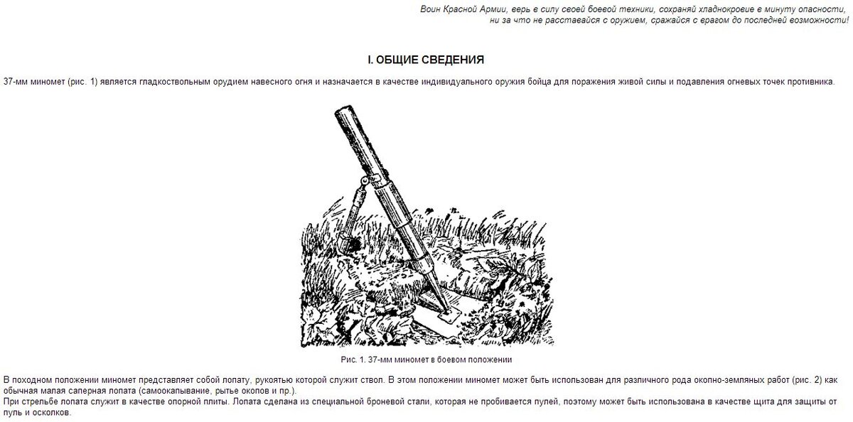

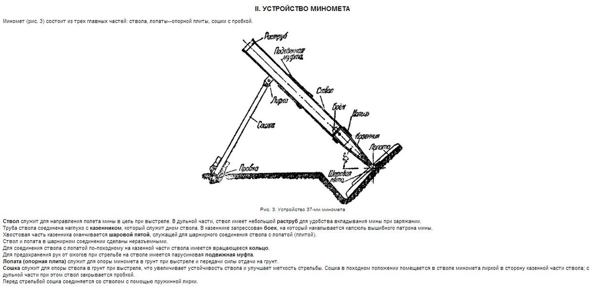

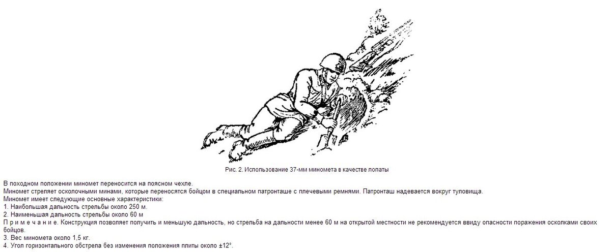

    В конце 30-х годов для вооружения пехотных подразделений в Советском Союзе был разработан легкий 37-мм миномет оригинальной конструкции. В походном положении он представлял собой обыкновенную лопату, которую можно было использовать по прямому назначению для оборудования позиции пехотинца. Рукояткой лопаты служил ствол миномета длиной 520 мм, а полотно лопаты играло роль опорной плиты и изготавливалось из броневой стали, не пробиваемой пулей винтовочного калибра. Таким образом, в боевой ситуации лопата быстро превращалась в оружие, пригодное для стрельбы 37-мм осколочными минами.
    Ствол 37-мм миномета-лопаты состоял из трубы и казенника. В верхней части ствола крепилась в качестве сошки дополнительная опора с пробкой. Шарнирное соединение ствола и опорной плиты было выполнено неразъемным. В походном положении ствол и лопата фиксировались вращающимся кольцом. Мины переносились в патронтаже.
    Минометы-лопаты получили боевое крещение во время «зимней войны» с Финляндией, и в боях обнаружилась их низкая эффективность. Стрельба велась на глазок, так как прицельные приспособления отсутствовали, и поэтому точность попадания оставляла желать лучшего. Дальность стрельбы миномета была небольшой, а осколочное действие 37-мм мины слабым — почти все осколки попросту застревали в снегу.
    Ввиду резко отрицательного отношения советской пехоты к 37-мм минометам выпуск последних был прекращен, а также снята с вооружения 37-мм мина. Тем не менее минометы этого типа применялись в сражениях Великой Отечественной войны. Например, зимой 1942 года их использовали в боевых действиях парашютисты 4-го воздушно-десантного корпуса во время высадки в районе Вязьмы.
    Тактико-технические данные 37-мм миномет-лопата

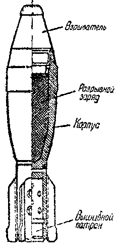

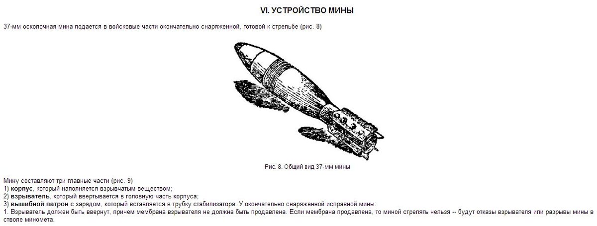

    Каин,
    редкий хвостик!
    Вот схема:
    37 мм мина (фото из и-нета)
