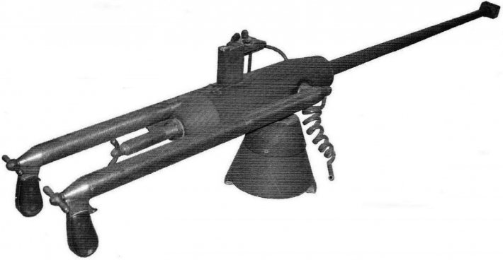

    Как выдумали жидкий порох, или пулемёт на керосине
    Летом 1942 г. в поселке Билимбае группа инженеров авиазавода, эвакуированного из Москвы, пыталась (приватно) найти средство значительного увеличения дульных скоростей, а следовательно, бронебойности пуль и снарядов.
    Эти инженеры окончили механико-математический факультет МГУ, удовлетворительно знали математику и механику, но в области огнестрельного оружия были, мягко выражаясь, дилетантами. Вероятно, потому и придумали оружие, «стреляющее керосином», что у порядочного артиллериста, скажи ему это, вызвало бы тогда лишь усмешку.
    Вначале была подвергнута расчетам давно известная схема электропушки в виде двух соленоидов, неподвижной части — ствола — и подвижной — снаряда. Получились такие потребные мощности, что размеры и вес конденсатора выросли неприемлемо. Идея электропушки была отклонена.
    Тогда один из этих инженеров, ранее работавший в реактивном НИИ в группе С.П.Королева по пороховым крылатым ракетам и знавший о регрессивности кривой давления пороховых газов в ракетной камере и канале ствола оружия (в РНИИ он иногда листал «Внутреннюю баллистику» Серебрякова), предложил сконструировать орудие, заряжаемое обычным порохом, но с зарядом, распределенным вдоль канала ствола в отдельных каморах, сообщающихся с каналом. Предполагалось, что по мере продвижения снаряда по стволу заряды в каморах станут по очереди воспламеняться и поддерживать давление в заснарядном пространстве примерно на постоянном уровне. Это должно было увеличить работу пороховых газов и повысить дульную скорость при неизменных длине ствола и максимально допустимом в нем давлении.
    Получилось громоздко, неудобно в эксплуатации, опасно и т.д., вследствие чего схема также была забракована. После войны в каком-то журнале или газете была фотография такой пушки, созданной немцами и, по-видимому, тоже забракованной.
    Наши старания уперлись было в тупик, но выручил случай. Однажды на берегу заводского пруда загрохотал жидкостный ракетный двигатель, испытываемый на соседнем заводе, главного конструктора Виктора Федоровича Болховитинова, где тогда создавался БИ-1, первый в СССР истребитель с ракетным мотором.

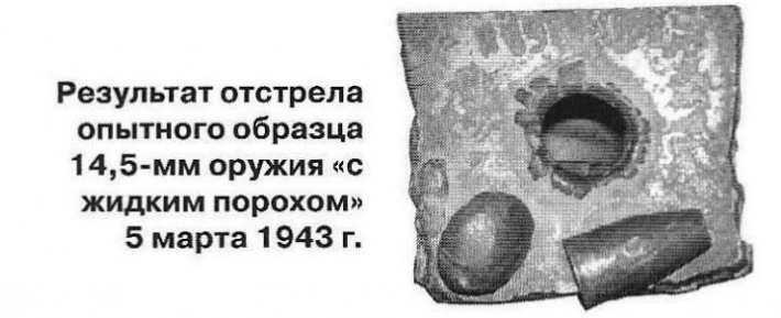

    Грохот РД навел нас на мысль использовать в огнестрельном орудии вместо пороха топливо жидкостных ракет с непрерывным впрыскиванием его в заснарядное пространство в течение всей продолжительности выстрела.
    Идея «жидкого пороха» привлекала изобретателей еще и тем, что удельная энергоемкость известных жидких смесей, скажем керосина с азотной кислотой, значительно превышала энергоемкость пороха.
    Возникла проблема впрыскивания жидкости в пространство, где давление достигало нескольких тысяч атмосфер. Выручила память. Когда-то один из нас читал переведенную с английского книгу П.У. Бриджмена «физика высоких давлений», в которой описаны устройства для опытов с жидкостями, находящимися под давлением в десятки и даже сотни тысяч атмосфер. Используя некоторые идеи Бриджмена, мы придумали схему подачи жидкого топлива в область высокого давления силой самого же этого давления.
    Найдя схематические решения основных вопросов, мы приступили к конструированию жидкостного оружия (к сожалению, сразу автоматического) под готовый ствол дегтяревского противотанкового ружья калибра 14,5 мм. Выполнили подробные расчеты, в которых неоценимую помощь оказал мой ныне покойный товарищ по РНИИ крупный ученый-инженер Евгений Сергеевич Щетинков, работавший тогда в ОКБ В. Ф. Болховитинова . Расчеты дали обнадеживающие результаты. Быстро изготовили чертежи «жидкостного автоматического оружия» (ЖАО) и запустили в производство. Благо, один из соавторов изобретения был директором и главным конструктором нашего завода, поэтому опытный образец изготовили очень быстро. Из-за отсутствия штатных пуль ПТРД наточили самодельных, из красной меди, зарядили ими оружие и 5 марта 1943 года в тире, составленном из кожухов разрушенных вагранок (авиазавод был размещен на территории бывшего труболитейного завода) испытали «керосиновый» пулемет. Должна была последовать автоматическая очередь выстрелов, равная количеству пуль, вложенных в магазинную коробку. Но не последовала. Произошел лишь один, судя по звуку, полноценный выстрел.
    Оказалось, что столбик пуль в стволе подвергся такому давлению газов со стороны заснарядного пространства, что заклинило механизм автоматической подачи пуль и компонента жидкого топлива.
    Ошибку изобретателей, решивших создать сразу пулемет до отработки системы одиночного выстрела, отметил в своем (в основном положительном) отзыве о изобретении зам. председателя Арткома генерал-лейтенант Е.А. Беркалов. Мы немедленно это учли.
    Пуля из красной меди первого жидкостного выстрела пробила 8-миллиметровую стальную плиту и застряла в кирпичной кладке, к которой была прислонена плита. По диаметру пробоина значительно превысила калибр пули и имела со стороны удара ясно видимый на фото венец выплеска стали навстречу пуле, которая реформировалась в «гриб». Ученые-артиллеристы решили, что выплеск материала на входе пули в плиту, по-видимому, следует объяснить высокой скоростью встречи, а также механическими свойствами плиты и пули.
    Макет образца оружия, из которого был произведен, по утверждению артиллеристов-ученых, первый в истории выстрел жидким «порохом», хранится в музее завода.
    После первого, не вполне, таким образом, удачного (автомата не получилось) испытания жидкостного автоматического оружия пятого марта 1943 г. мы занялись отработкой выстрела из ПТРД унитарным патроном, снаряженным вместо пороха жидкими компонентами горючего и окислителя. Долгое время стреляли самодельными медными пулями, но с возвращением завода из эвакуации летом 1943 года в Москву, при помощи работников ЦК И.Д.Сербина и А.Ф. Федотикова, получили достаточное количество штатных патронов противотанкового ружья и стали вести стрельбу «жидким порохом» уже по бронеплитам бронебойно-зажигательными пулями. Доведя толщину пробиваемых плит до 45 мм, зарядом из 4 грамм керосина и 15 грамм азотной кислоты, вместо 32 граммов штатного порохового заряда, мы составили подробный отчет и послали его Сталину.

    Наибольшая дальность стрельбы, м ок.1250 / 800
    Темп стрельбы, выстр/мин 436 / -
    Практическая скорострельность, выстр/мин 57 / 30
    Масса в боевом положении, кг 45,5 / 12
    * Данные по гранатомету Таубина приведены согласно отчету о полигонных испытаниях в октябре-декабре 1937 года
    а это фото гранатомета было опубликовано в журнале "ОРУЖИЕ" в 2004 году
