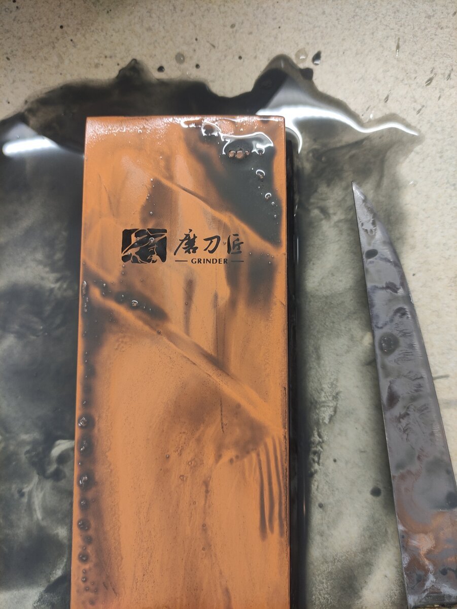

    Я свои ножи кухонные точил так. Подводы правил дешёвым камнем, купленным уже и не помню когда:
    А правил уже этим камнем:
    Результат прям порадовал. Для кухни, я думаю, достаточно.

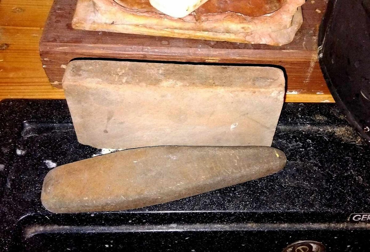

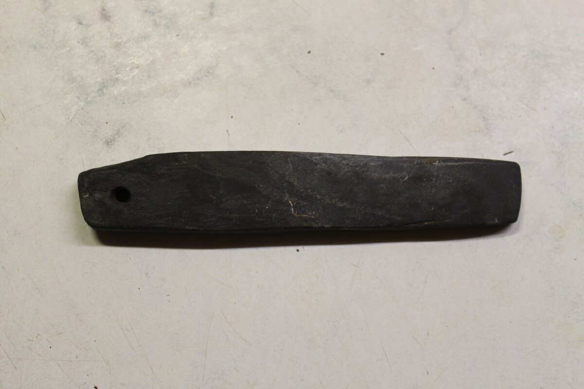

    Тут многие начали говорить,что натуральные камни слишком дороги.Но ведь относительно недавно только такие и были.;)
    И тот оселок,что показал Николай-обычная "лодочка" для заточки кос и тем более искусственного происхождения.Во если бы был показан такой оселок!:m05009.gif:
    1288008-cc15e524ac6672e2f566a382e9318ca3.jpg 1288009-abe32902bed2aa528dfd863e27e06b10.jpg 1288010-bbba336640e0fc7c3fba3a71fa1eec25.jpg
    Таким оселком точили не только ножи,но и оружие,от которого зависела твоя жизнь.И не кто не жаловался на дороговизну оселка...:rolleyes-67:
    И ещё,нижний брусочек тоже натуральный.Там даже видна структура камня...

    У меня есть ещё один. Вот интересно, не с ваших ли слов, Андрей Александрович, подобные брусочки, всё чаще стали называть :" оружейный оселок"? Я всё голову ломал как связали два слово в кучу, а вы мне подсказали.
    Боецъ, Kostian, Dietrich 08.. и ещё 1-му нравится это.

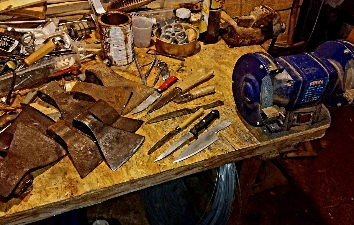

    Увидел тему -обошёл свой "медвежий угол" (по часовой):
    IMG_20251110_204326.jpg IMG_20251110_204338.jpg IMG_20251110_204419.jpg IMG_20251110_204639.jpg IMG_20251110_204607.jpg IMG_20251110_204848.jpg IMG_20251110_204348.jpg
    ТОчуть и тОчуть, тОчуть и тОчуть... зачем точуть? Чем точуть? Сколько уже можно точить?) Почему столько точуть)? Кому точуть? Для чего точуть?)
    И мало им всё..)
    Главное, чтобы было что
    Точуть, а потом режуть.... и режуть..)
    Надоели....)))

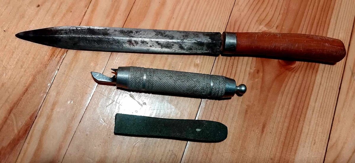

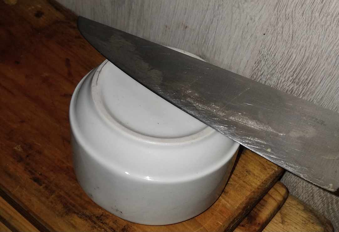

    А серьёзно если, то вот этот способ править лезвие работает действительно волшебно (если вариантов не много):
    Сообщения объединены, 10 ноя 2025
    ИМХО - по мясу всегда "микропила" на лезвии клинка выручает (самый грубый брусочек)

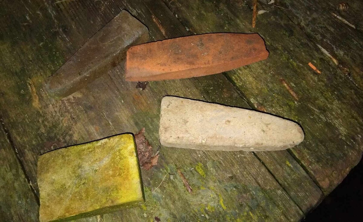

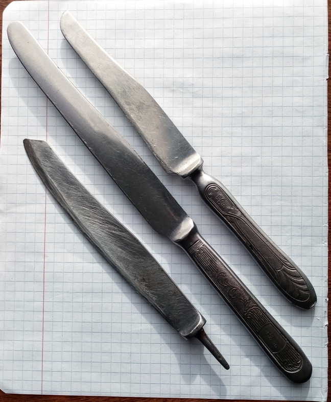

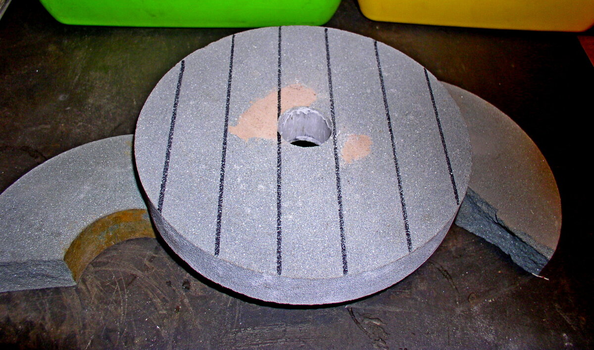

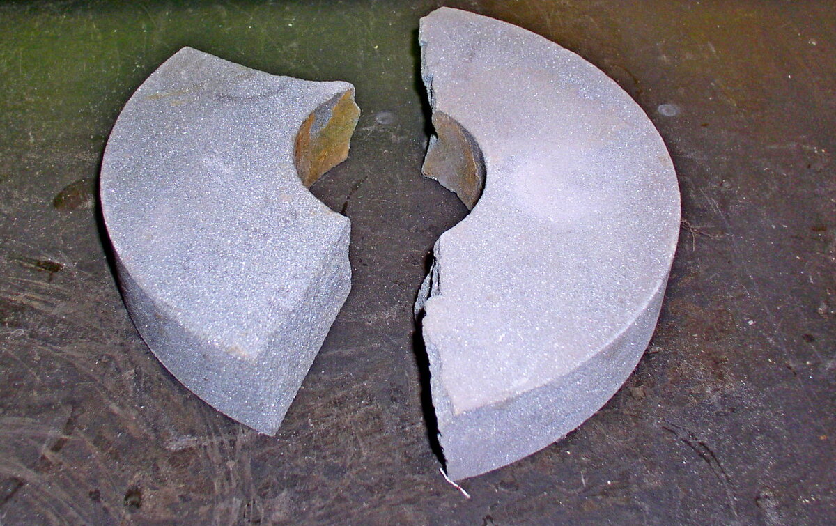

    ДВС . пробовал на брусках разных , тоже вынашиваются . Пробовал 2 одинаковых бруска между собой тереть , быстро уходят .
    Тогда нашёл притирочную плитку (чугунную) и скамуниздил мелкого притирочного абразива (зерна) зелёного цвета , поливал плитку водой , посыпал абразивом , и тёр по всей плоскости бруском который нужно было выровнять . Очень даже получалось , только абразива сыпать по меньше , но чаще , и воду подливать постоянно.
    Но увы , абразив кончился , а плитку чугунную расколол рихтуя на ней железину. Хотя есть уже замена стальная , закалена до 50 единиц по Роквелу .
    Очень понравилось , попозже покажу чем пользуюсь на кухне , немножко хоз/быта и абразива для заточки.
    Сообщения объединены, 11 ноя 2025

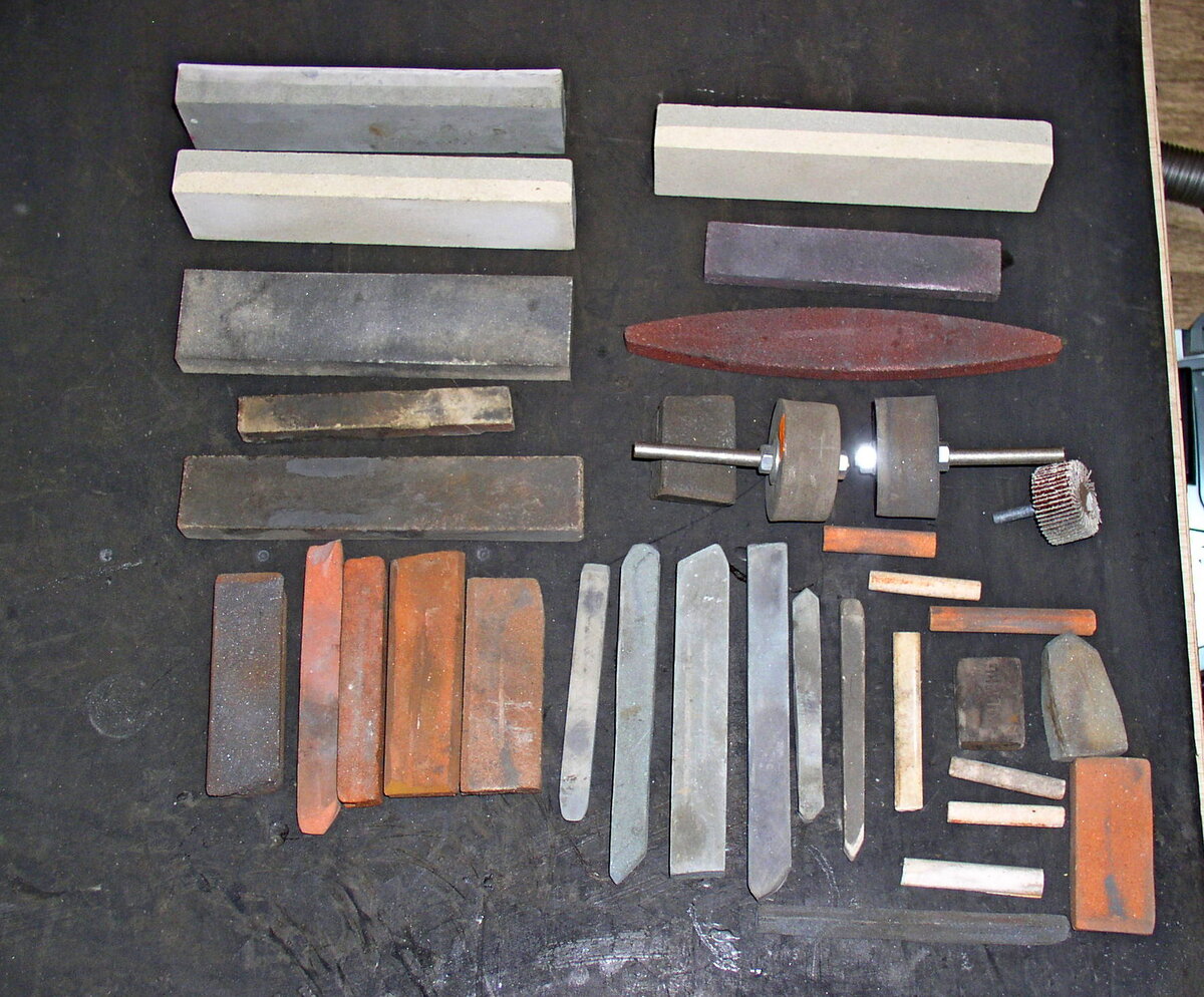

    Собственно вот , что из старого осталось
    P1010001.JPG P1010005.JPG Китайское железо , белый широкий длинный прям не плох , правлю керамическим мусатом , все остальные железным . P1010004.JPG
    Бруски , ролики , вулканит , итд итп ( что осталось ) использую только для выведения плоскостей под клин , в формировании режущей кромки не участвуют .
    P1010009.JPG Я отказался точить режущую кромку на брусках , пользуюсь или муссатами или алмазными напильниками или алмазными брусками.
    P1010011.JPG Теперь о брусках и кругах к наждакам : - если попадаются в старых строениях , забирайте все не раздумывая , иногда очень не плохие бывают , особенно бакелитовые (на бакелитовом лаке) . Ну производители брусков добавляют всякие примочки типа подставку , чтобы не ёрзал , соответственно цена такого бруска выше . Я нашол выход , спрашиваем у продаванов инструмента бой наждачных кругов , или неликвид , (желательно большого диаметра) со сколами , трещинами , если зерно и твёрдость устраивает , забираем за копейки , а , то и за спасибо . Тащим в нору , размечаем , и пилим болгарином как Вам нужно . Или простым отрезным диском или по керамике(с эльборовым напылением) лучше на улице чтобы пыль ветром сносило или под пылесос , но не забывая о защите органов дыхания , абразивная пыль та ещё паскуда. Вот например бой зелёного круга 300Х40 , и треснуты зелёный 200Хз0 , руки распилить не доходит , но количество брусков будет неплохое....Вот как то так.:soldiers:
