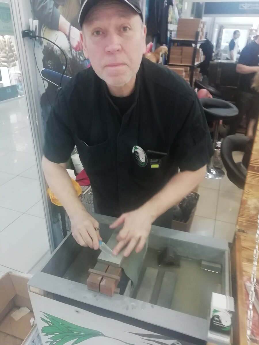

    Сгонял в Москву на выставку "Клинок новогодний",встретил там знакомого.Именно про него говорил раньше,что он проходил стажировку в Японии по заточке.
    Стараясь не мешать его работе,есть на выставках у таких специалистов лёгкий подработок-заточка ножей,только что купленных тут же,порасспрашивал у него про подставки для удержания камней при работе.
    Например,та на которой он и точил клинок в тот момент.
    И для меня он открыл один маленький нюанс!Сама площадка должна иметь просвет посередине,для того,что бы вода сразу же стекала вниз.Иначе есть реальная возможность,что основу поведёт.
    Ещё,две поперечные планки ( на фото видна передняя ) нужны не столько для того,что бы крепить две досочки основы,но и останавливать воду и опять же скидывать её через прорезь вниз.Ну и ещё в эту планочку можно упереть и сам камень.
    Хотя у него камушек лежал на салфетке фибровой.

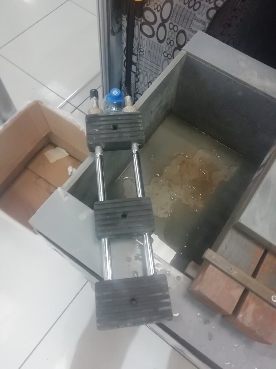

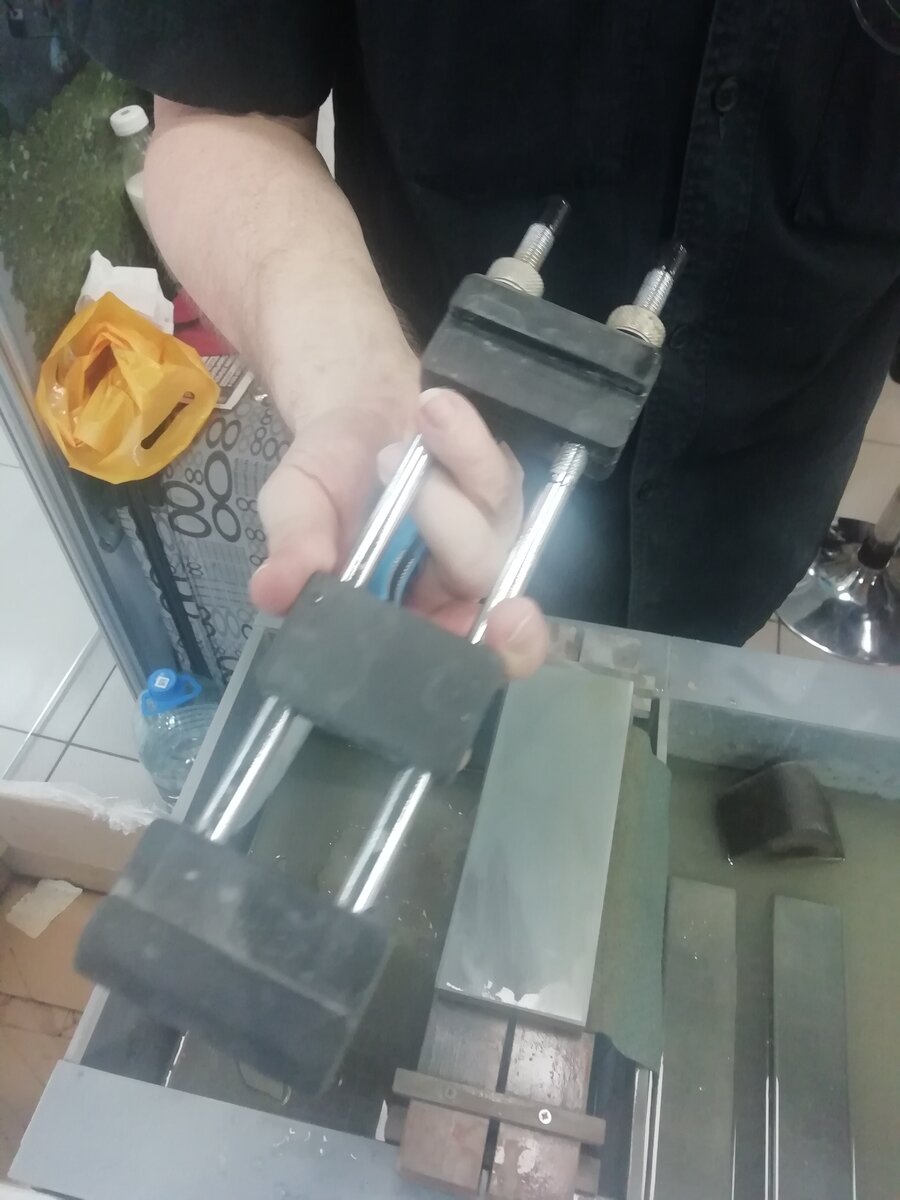

    Кроме того он показал и ещё одну приспособу для удержания камня.Вид приспособления со стороны,где закрепляется камень.
    И обратная сторона.
    Он указал,что такую приспособу можно заказать в тырнете за 700 рублей.Не дорого же?Как считаете?

    Андрей! Что-же не написал заранее про зимний клинок?
    По приспособе куча вопросов. Опоры резина или пластик? Стержни и гайки из какого металла и из одного и того-же или из разного?
    Жульковъ нравится это.

    Опора резина твёрдая,серединка перемещается по стержням в зависимости от длинны камня.На передней и задней есть выступы,действуют как зажимы.

    Пара часов будет мало,но сделать точно можно.Нужно будет подумать изготовить стержни для приспособы на работе.Основное,что товарищ мне указал.Срединная часть должна быть обязательно в плоскости с окончаниями.Иначе ,если будет маленький провал,камень может лопнуть.Ведь он работает с водой.

    Прочёл Озоновское описание. Пара нерж.-нерж. при незначительном загрязнении сильно закусывается. Гайки ( а лучше барашки) я бы сделал латунными.

    Но у меня мысль крутиться над тем,что бы изготовить сами держаки ( обзовём 3 детали так ) из текстолита и проклеить под камни резиной.Про стержни пока не думал...

    Средняя опора должна быть из двух частей с возможностью фиксации под камни разной длинны. Резину на опоры надо клеить сверху и снизу.

    Коллеги, так для чего усложнять? Зачем эта приблуда со стержнями и т.п. металлическими составляющими? Классика же "на лицо"....
    Мастер же показал..., главное чтоб упоры (поперечные планки) располагались на расстоянии большем, чем самый длинный имеющийся брусок (камень). А далее - крути, как хочешь... под эту же ванночку...

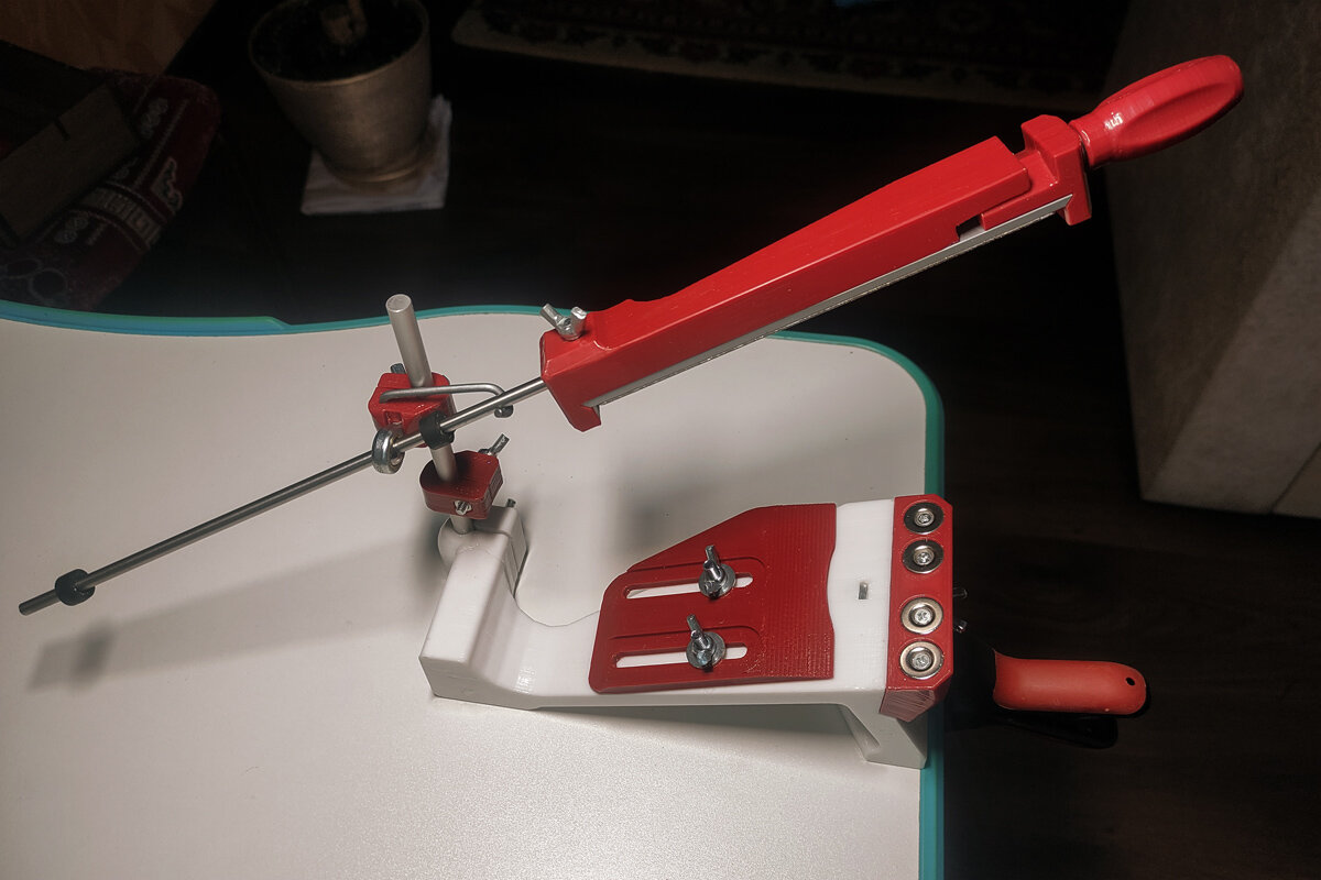

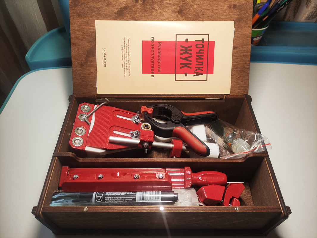

    Всё таки победил я земноводное. Приобрёл:
    Сразу же опробовал на одном из кухонных ножей. ВЕСЧЬ! Острота — бритвенная. Жена наехала: нахрена так остро заточил. А потом, при разделке мяса, в восторг пришла, "режет как по маслу".

    ДВС , Коллега , за направляющие стержни не заморачивайтесь , в гаражах полно масляных амортизаторов подвески (авто) на выброс , Шток амортизатора как правило имеет резьбу с одной стороны , в зависимости от модели они разной длинны и диаметра , и причём покрыты хромом . Имея техническое мышление , а , Вам его не занимать можно изготовить не обязательно аналог виденной приспособы , а , что ни будь своё , возможно попроще и интересней .:post-43-1210696242:
