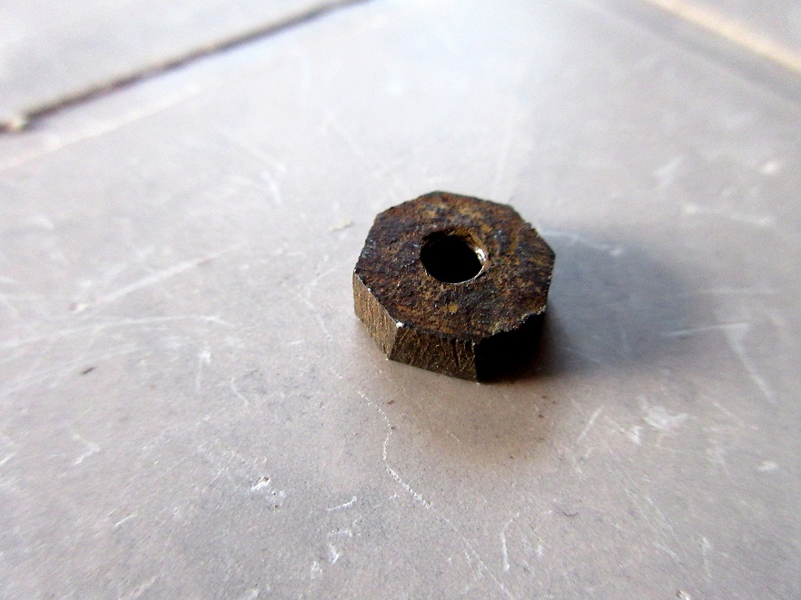

    И вот тут меня ждала засада!!!!! И всё из за одной маленькой, но очень нужной детальки!!! Вот он, источник моих мучений!:new (4):
    Короче, это гайка, должна была накручиваться на штырь, который и держит этот золотой декор. Гайка родная, а значит старая-престарая, ну такая же, как и сам этот штырь! Слушайте..... Я умоталась вся! И так её, и сяк, ну не идет и все!!! Ладно, думаю, инструмента много, сейчас похожую по размеру найду, и закручу! Ага! Фиг вам, называется!:tongue: То больше есть, то меньше, то резьба не совпадает, то "гранаты не той системы":m0400.gif: Опять к неё вернулась.... Почистила, маслом протерла, и......потихоньку смотрю пошла родимая....:m1069: Пока всё это собирала на улице темно стало, сфотографировала в помещении, поэтому качество не четкое....
    Черноту эту, в некоторых местах оставила сознательно.... Досконально вылизывать все не стала, чтобы не было эффекта "самоварного золота".... А....Вот тот нижний ободок, тоже на гвоздиках держится, так они еще меньше! :ohmy:Больше всего боялась, уже не за пальцы, а по столу попасть! Вроде, обошлось!:)

    Молодец! А гаечку надо было не на долго в уксус закинуть и резьбу на штырьке им же обработать. Вся процедура заняла бы минут 15.
    Андрей Бутерман, fidji и Alex67012 нравится это.

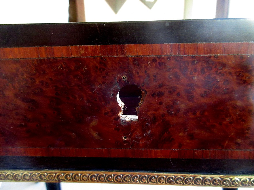

    Я человек метеозависимый и как только на улице похолодало ( сегодня у нас +28:m0868:) сразу "такая приятная гибкость в теле образовалась", что захотелось работать, творить, да и просто жить!:t142033:Поэтому сегодня, после того, как я попыталась отмыть дедушкину табакерку, вернее папиросницу, я взялась за столик... Решила сегодня прикрутить к нему замок. Вот что он представлял собой до замка... Вид спереди...
    И вот такое безобразие, сзади.
    Я все зачистила, убрала заусенцы и придала более-менее правильную форму.... Замок я показывала.... Вот он с клеймом... Видали! Может, барин какой, из Парижу привёз?!
    А еще циферку 11 нашла.... Что бы она значила? Может это 11 стол по счету?:dumi:
    Вообщем, замочек и нашлепку я прикрутила! Теперь спереди....
    И сзади....
    А еще пели, чтобы потом крышку поставить....
    Только петли тут плохо видно, тут я больше отобразилась в рваных шортах! Уж извиняйте, как смогла!Ohh

    Катенька,а ключик то есть?
    fidji Команда форума
    15 апр 2010
    6.152
    32.563
    1.350
    Екатерина
    поиск, генеалогия, история
    Вот тут печалька..Когда покупали, ключика уже не было... И на полочках, камушки тоже не лежали...:(
