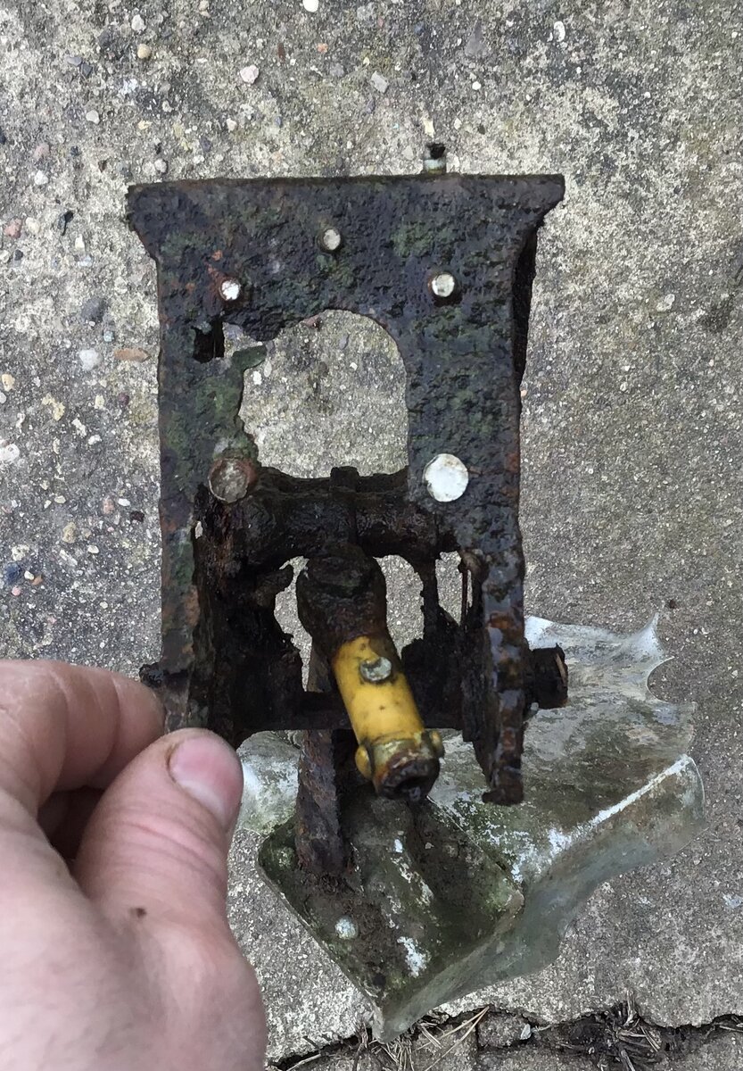

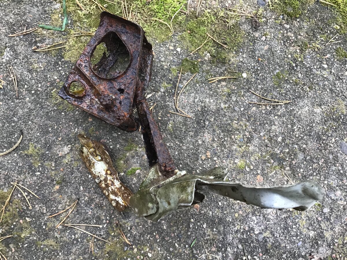

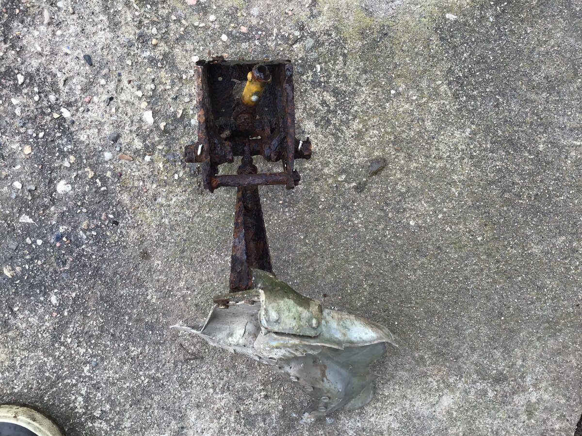

    Доброго времени суток! Попался вот такой небольшой фрагмент самолёта. Место находки - Московская область, Одинцовский округ. Был ограничен по времени, потому нормально обыскать окрестности не получилось, на скорую руку поблизости нашёлся лишь маленький кусочек алюминия.
    Люминь был в основном покрашен серебрянкой (за исключением некоторых мест, окрашенных в жёлтый цвет. Железо же было покрашено серебрянкой и зелёной краской поверх.
    На алюминиевой части кронштейна обнаружилась россыпь штампов, фото прилагаю.
    Возможно ли определить, что это была за машина?

    Пара клейм похоже на клейма 1-го завода. Миг-3, И-153, Ил-2.

    У ребят, занимающихся авиапоиском, выпущено пособие по клеймам всех наших авиазаводов.
    Там таких клейм нет
    В войну желтым цветом красились агрегаты и трубопроводы
    бензосистемы. На фото какая-то желтая тяга.

    Похожи на то, что в теме на тризне нашёл, но не совсем.
    Да, тяга - это самое заметное. А так ещё и пара соединительных пластинок в жёлтый покрашены. На маленькой детальке одну видно даже в немытом виде, вроде.
    А клейма в пособии современные тоже указаны? Если предположить, что постоянно повторяющиеся цифры 25 имеют отношение к модели, то после войны хватает различных самолётов с индексом 25. Ну, не Митчелл B-25 же это?

    Современных клейм в пособии нет. Там только немного по ленд-лизу.
    Кстати с натягом похоже на клеймо Бостона 1285480-298a0656b244b87cccc446eb37617387.jpg 50.jpg

    Сходство есть, но это может быть следствием каких-то общепринятых стандартов. Исполнение отличается, взгляните на углы.
    Просмотрел руководство по Бостону. Отвлекали постоянно, так что надо будет потом ещё раз пересмотреть. Но один элемент похожий нашёлся. Пусть, увы, и изображённый довольно условно.
    В поисках подробностей начал рассматривать фотографии кабины. В принципе, да, у железного короба некоторое сходство имеется. И зелёный окрас тогда в тему. Вроде, не оно, но компоновочно (продублирую показанное ранее) выглядит как оно самое. И жёлтая «трубка», которая заканчивается вилкой крепления, и три маленьких заклёпки, которое идут полукругом, как раз становятся в тему: тяга переключателя и секторная табличка. И скруглённые формы отверстия хорошо ложатся под предположительный циферблат. Думаю, надо будет копать в этом направлении.
