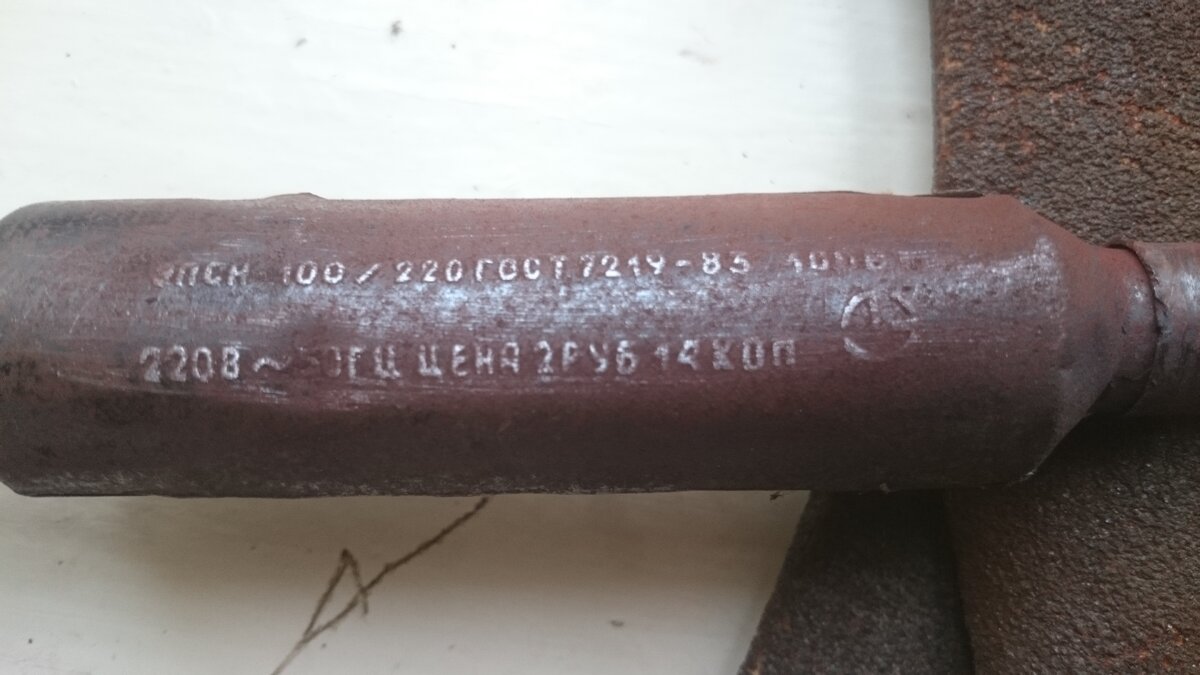

    В детстве, когда занимался в автомодельном кружке(1983 или 1984 ,точно не помню) Батя для пайки кузовов из жести подарил мне паяльник. Лет 10 назад во время халтуры у одного заказчика, по паяльнику проехал bobcat .Слегка подровнял(даже не разбирал) ,и работает до сих пор. Что бы жало не выгорало быстро нужно просто отключать паяльник между пайками(если большой период) или снизить температуру нагрева (способов море).Как пример, встроить в цепь нагрева диод с микропереключателем на подставке .Что бы во время простоя паяльник грелся через диод, а при снятии с подставки переключался на полную сеть.

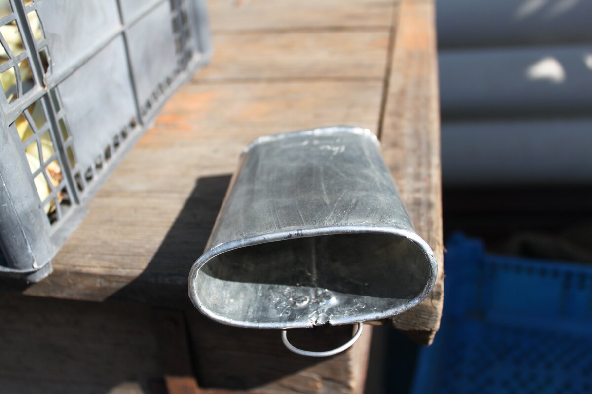

    Установил заклёпочки и облудил их изнутри.
    А покуда был паяльник тёплым,почистил его щёткой.Конечно же,перед использованием в следующий раз, снова облужу рабочий конец.Пусть паяльник лежит чистеньким.

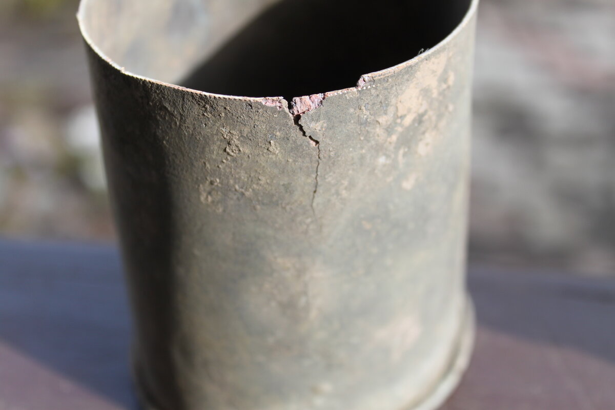

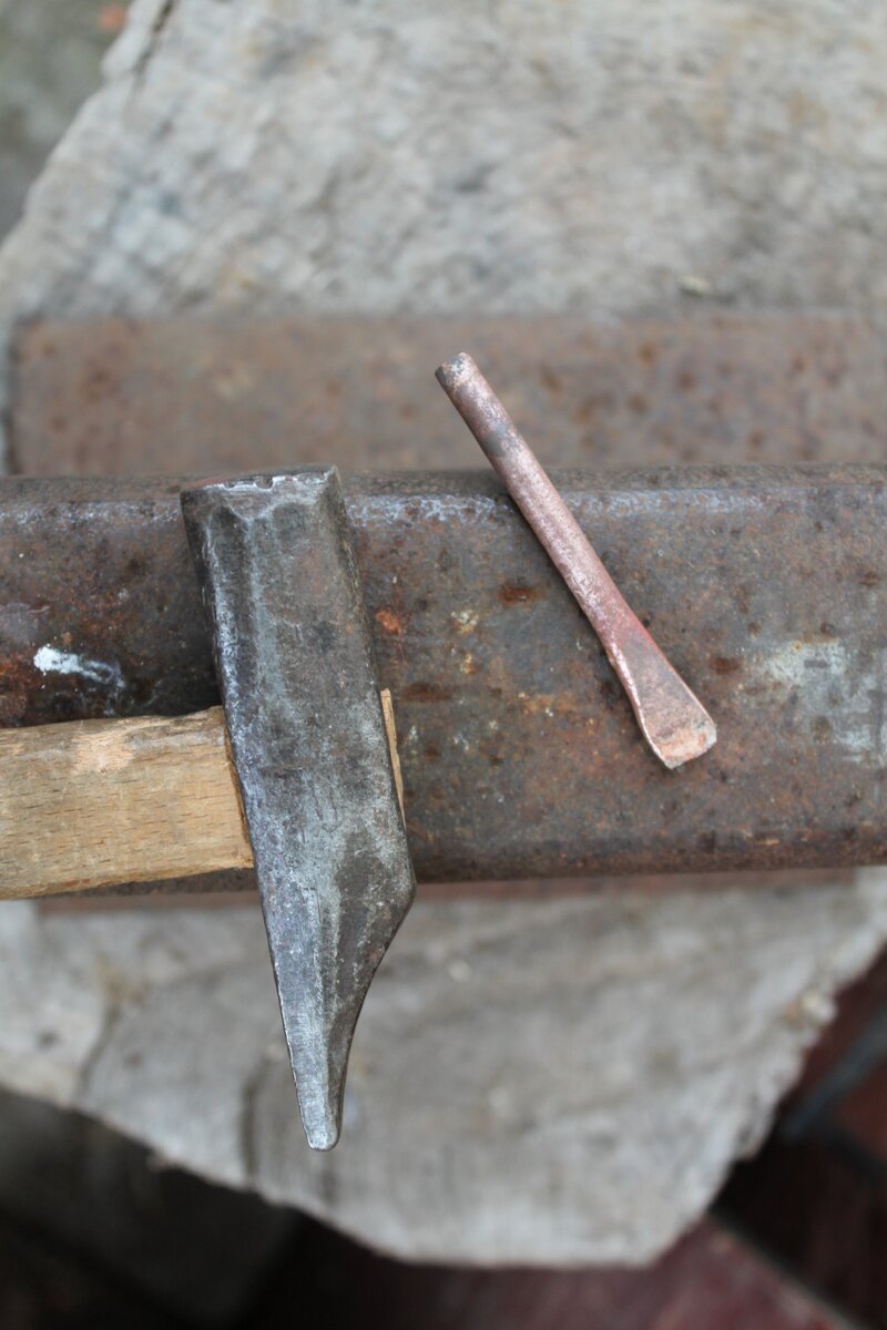

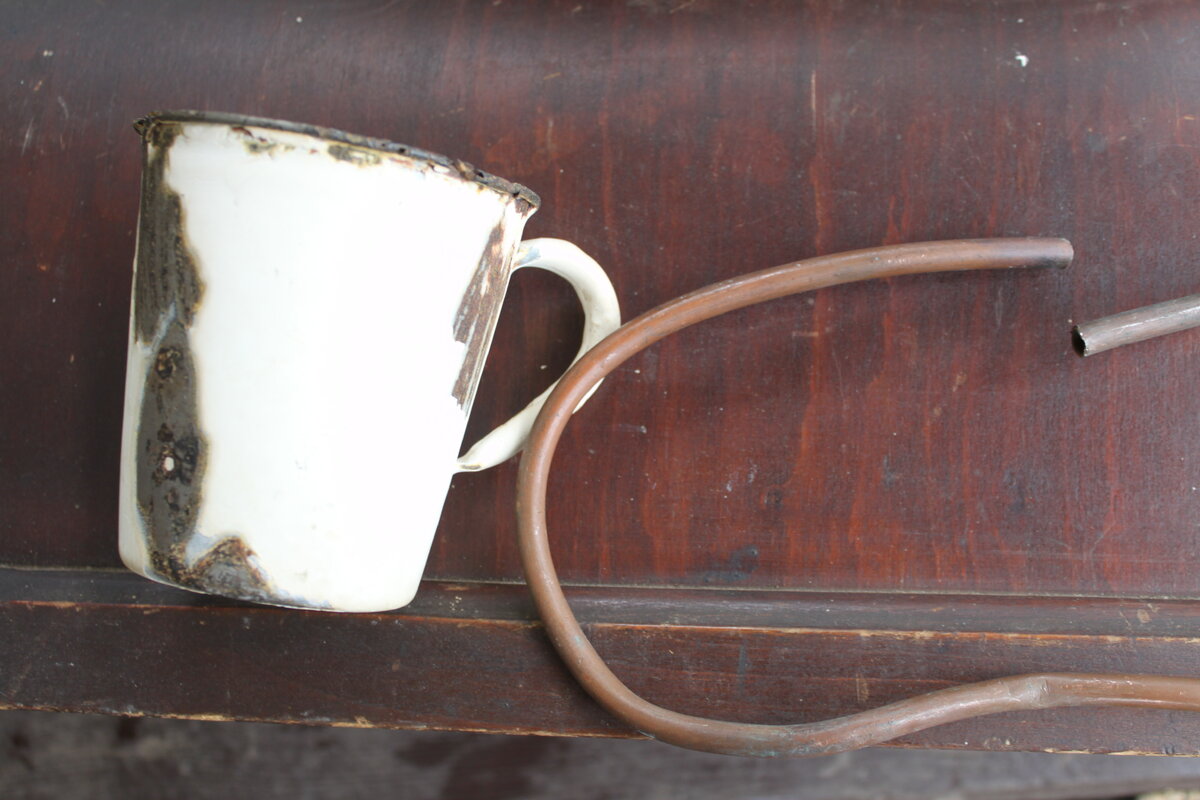

    Иногда заказчики подталкивают на интересные мысли.:m0400.gif:
    Нет пока у меня в запасниках латунной трубы или остатков от артиллерийских гильз.Вот и решил попробовать изготовить кружку вальцованную из меди "аля-Вулкан".
    Конус по развертке собрал быстро.Но вот ручку решил замучить из медной трубочки.Тем более,что ездил на Родину и там в гараже у отца позаимствовал несколько трубочек...
    Для определения длины ручки воспользовался старым способом: изогнул мягкую проволоку по форме ручки.Затем разогнул её и получил длину,которую нужно отрезать от заготовки.:)
    Dietrich 08.., 2bellum, Unter и 3 другим нравится это.

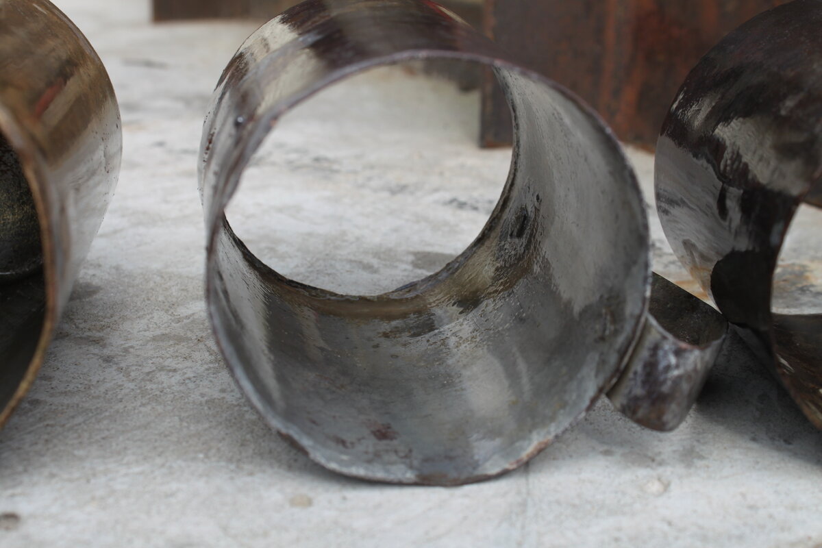

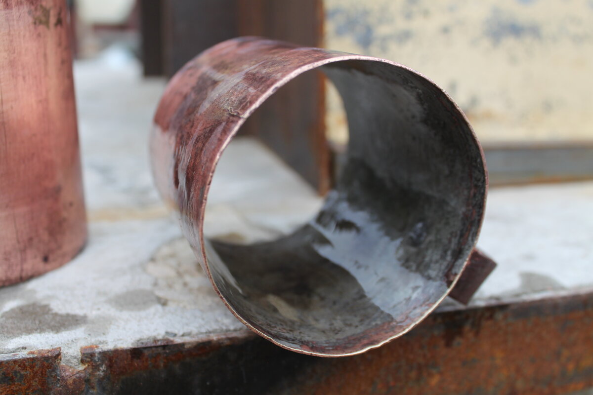

    Добрались руки до "новых старых" кружек.;)
    На самом деле каждая такая кружка-это всегда своеобразная работа.Ведь кружки делались ,как получилось и из чего получилось.Вот и приходится возиться с ними по разному.
    Ну во-первых,если у кружки дно впаивалось,её всё равно нужно распаять.Иначе не получится лудить изнутри.
    А потом уже идет внимательное рассмотрение "пациента" и созываешь консилиум ,чаще сам с собою,как дальше поступать.
    Тут решил пробовать прокислотить их в "щавельке".
    Почему так?Сама "щавелька" очень хорошо показывает и выводит на поверхность олово.Например,кружки полежали в "щавельке" всего ничего,пока собирал инструменты и поливал грядки.А сразу видна разница в покрытии кружек изнутри.
    Вот первая,самая крупная и тяжёлая.Там олово с потерями,но зачистив её изнутри,правда придётся по "рукоблудить",думаю удасться без особых проблем покрыть её изнутри.
    А вот вторая кружка очень удивила лужением!:new (10):Она только потеряла олово снизу,да и то из-за того,что пошла коррозия шва.
    Ну и правая кружка оказалась сама "чумазая".:(Вот с ней то придётся повозиться прилично.
    И продолжаю плакать,что находить кистей с нормальной натуральной щетиной становится всё сложнее...OhhА ими лучше всего разгонять олово при лужении.

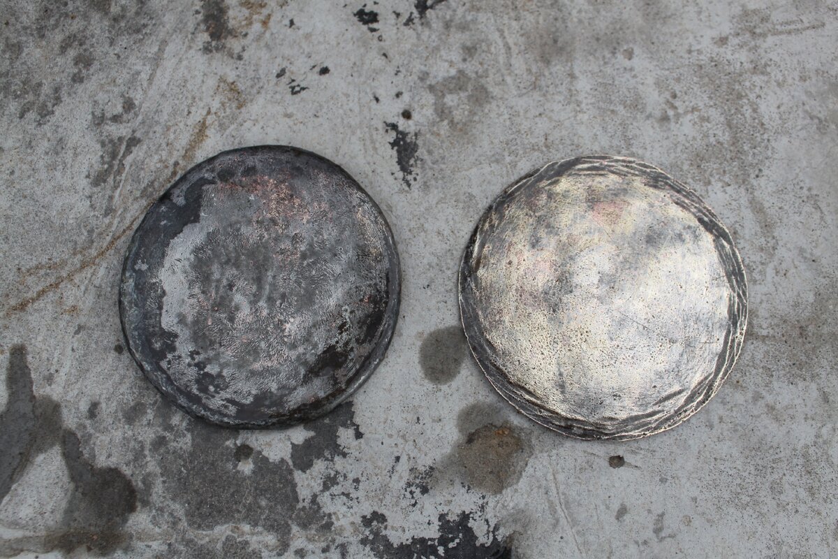

    13 ноя 2012
    7.679
    34.292
    978
    Униформа
    Даже не смотря на дела,всегда стоит помнить,что на даче кружки замочены в кислоте.:oops:Благо в подъезде стоит мой железный конь,тогда в седло и на дачу!:p0257.gif:
    Всё,чего я хотел добиться щавелевой кислотой у меня получилось.Показываю.
    Самая большая кружка протравилась достаточно,осталось только немного поработать наждачкой и можно смело обрабатывать нутрянку оловом.
    А вот вторая кружечка,та которая удивляла меня сначала хорошо сохранившимся лужением,показала сюрприз. :wink:Оказывается была попытка реставрации.Насколько могу понять ,начала протекать нижняя клёпка.И её решили "полечить",но использовалось при этом не олово,в оловянно-свинцовый припой.На это указывает тёмно серый цвет вокруг заклёпки .
    Но вот попытка не удалась,распаялось донышко и кружку просто отложили.Вот и два донышка ,что подтверждают мои догадки.:blush:
    Левое донце с пятнами тёмного цвета-это остатки именно ПОС.Мне придётся удалить всё покрытие донца и залудить заново.А вот правое донце довольно хорошее,там работать наждачкой придётся совсем немного.:m1020:А ведь оно от самой "чумазой" кружки.А она тут как тут!
    Поработать над неё тоже придётся,но это и следовало ожидать.:rolleyes-67:

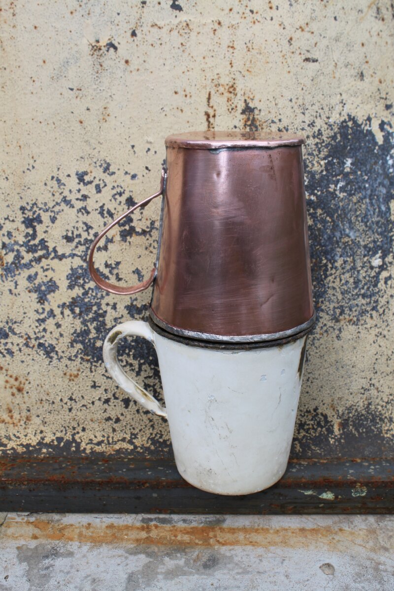

    Доделал я эту работу!:rolleyes:
    Помимо кружек ещё и пара мисок за одно пролудил.
    Ручки у кружек подрихтовал, а у самой лютой сделал, как она была в начале изготовлена.Удивительно удобно удерживать её в таком положении.
    Для работы приходится выпендриваться и делать щётки из всего, что подходит.Например, нашел в гаражном поиске щётку для натирания полов.Изготовлена она из конского волоса,самый лучший вариант для этого.;)
    Да ещё и новодельную кружечку изготовил.Наверное ещё таких сделаю парочку.Очень она мне понравилась.:oops:

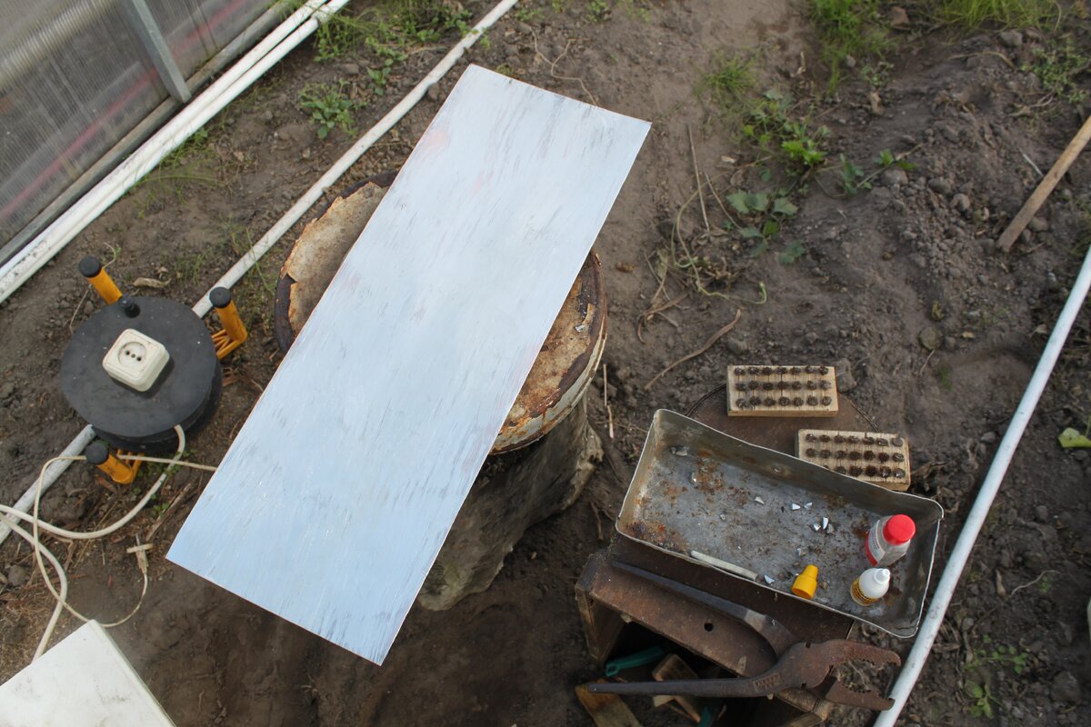

    Так уж получается,что жестянкой удаётся заниматься либо когда всё посажено на даче,либо когда всё убрано.:m1020:Но к слову,работать сейчас лучше всего в парнике!:rolleyes:Там нет ветра и ничего не мешает лудить заготовки.

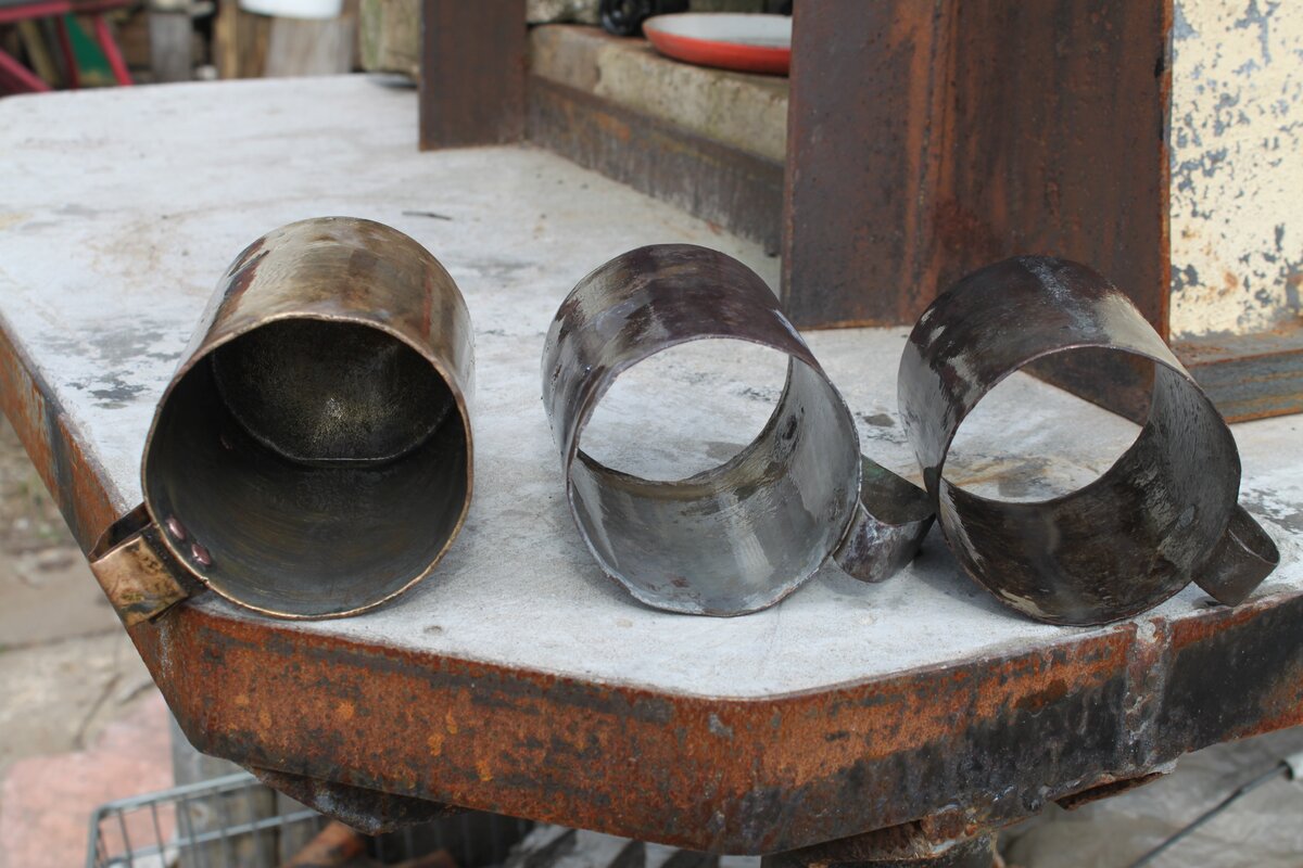

    Вот и сегодня отправился на дачу с одной целью-пролудить заготовки.Как уже говорил,лучше всего облудить заготовку в виде плоскости и уже следом вырезать заготовки.А лудить оказалось не плохо на электроплитке.;)Да,на горелке это происходит быстрее,т.к. она прогревает металл лучше.Но электроплитка позволяет лучше всего контролировать нагрев.
    А потом чистится заготовка песком с водичкой-хорошо прочищается все места.
    Но на даче я был не один,а под надзором супруги...:m0400.gif:Она продолжала разбирать семена цветов.Я закончил работу чуть-чуть пораньше,вот и ходил по даче,обдумывая что делать в следующие выходные...:)

    паяльник , жало, нужно уплотнить . для этого молотком оттянуть его до нужного размера , затем плоским напильником подравнять , пройтись шкурочкой поменьше, зачищенную часть натереть мягким аллюминием, проводом , например и тщательно облудить жало.и лучше подбирать температуру жала любям регулятором. Правда , такие сложности нужны при пайке более нежных вешей.
    Dietrich 08.. и Жульковъ нравится это.

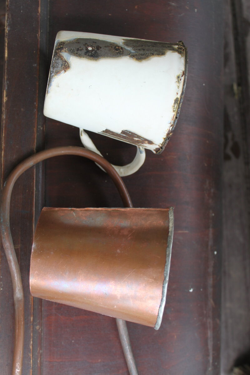

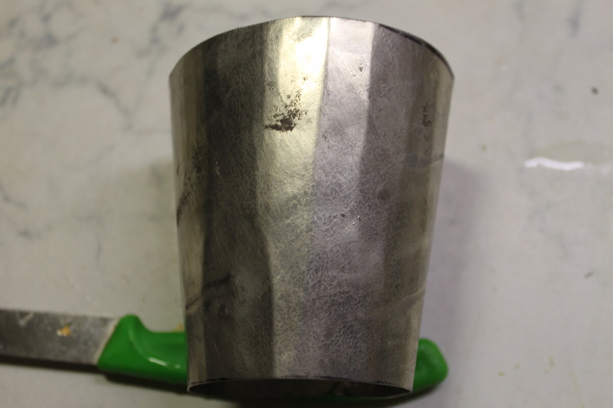

    Вот и продолжаем работу над репликами.:)
    Дано : изготовить некоторое количество чарок для винной порции.Один из листов,пролуженных в выходной ,разметил с помощью шаблона.Сам шаблон изготовлен из листа жести для жёсткости.
    Но вот донце будут изготавливаться из обрезков,которых накопилось достаточное количество.
    Dietrich 08.. и 2bellum нравится это.

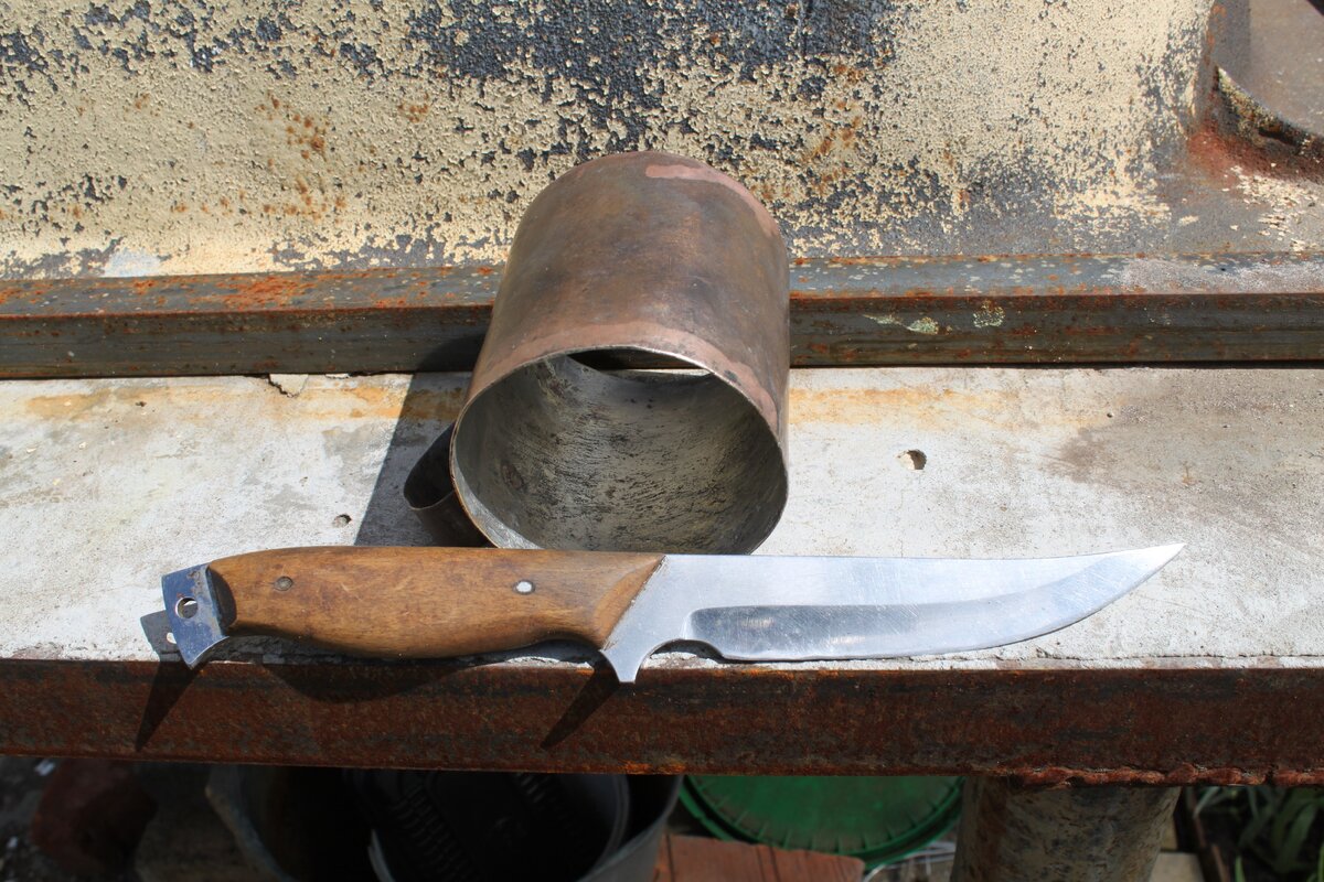

    Могу отметить такую вещь: формуя изделие из меди,всё получается достаточно ровно.Медь мягкий материал и гнётся легко,особенно при малой толщине.Но формируя изделия из лужёной жести,так уже не выходит.:(Получаются рёбра.
    Но вот решение этой проблемы оказалось довольно банальным!:)
    На одной из многих киянок я сделал вогнутую ударную часть и эти ребра легко и не принуждённо правятся на круглой оправке,причем,как конусные детали,так и цилиндрические.
    Dietrich 08.., Bruno A и 2bellum нравится это.
