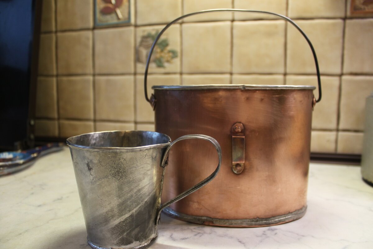

    У меня осталось немного лужёной жести.А почему не изготовить бы кружку?Тем более,что жестяные кружки присутствовали всегда в окопах,и в ПМВ и в ВОВ.Иногда это было артельное производство,иногда и производство на штамповочном оборудовании.Как пример.
    Но я решил изготовить конусную кружечку,есть в них что-то элегантное.
    Сказано-сделано!:)
    Объём получился 300 мм.Испытание кружка прошла успешно.:rolleyes:
    Но параллельно изготавливается и котелок из меди,вальцованный,порождение ПМВ

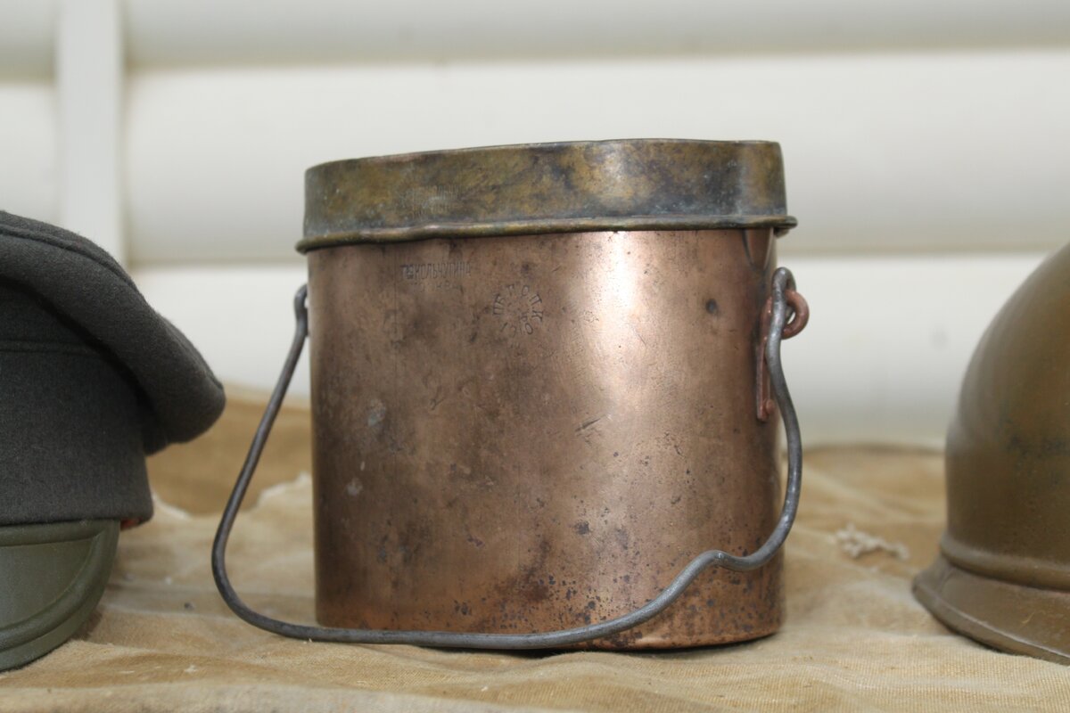

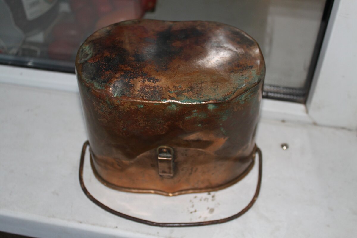

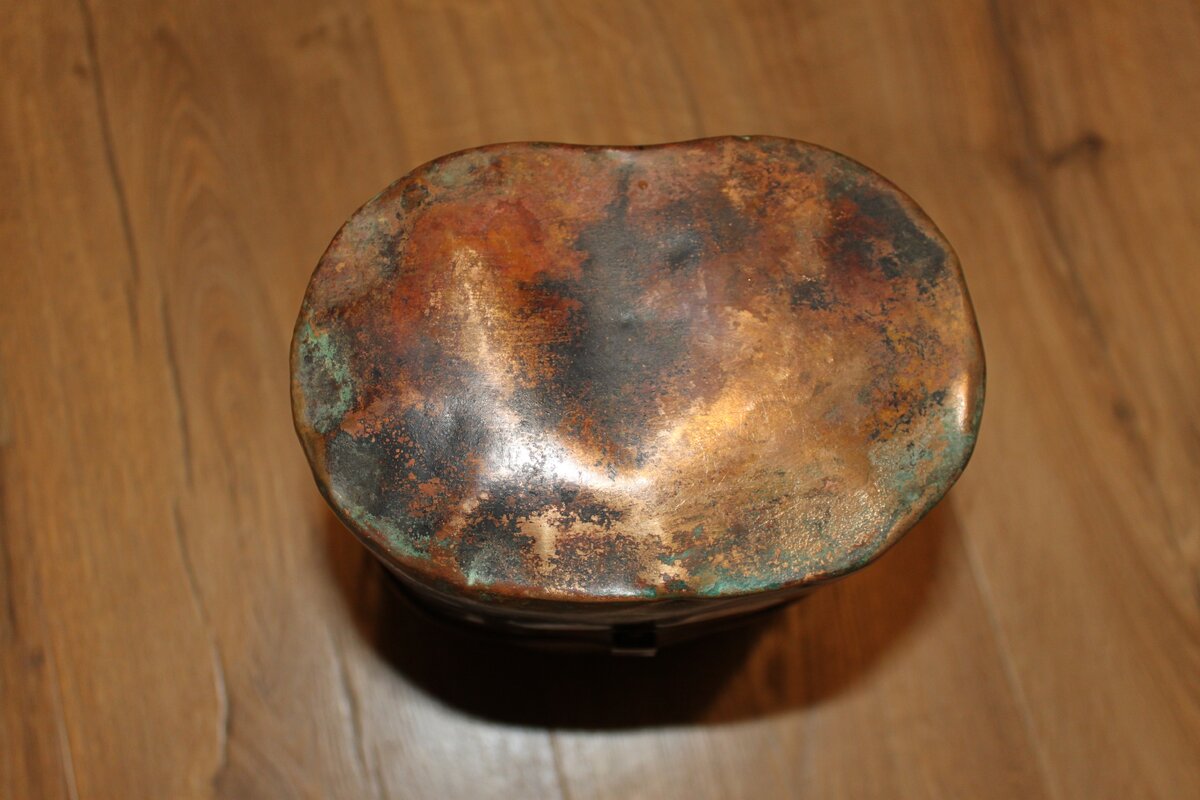

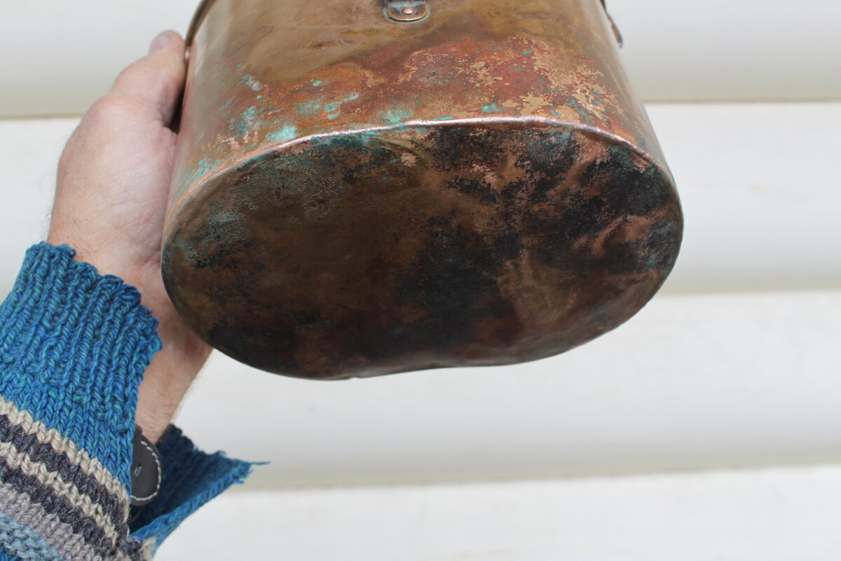

    Иногда работы с жестянкой помогают подержать в руках хорошие и довольно редкие вещи.:)
    Вот так и в этом случае.
    Как-то довольно давно делал одному человеку небольшую реставрацию котелка обр. 1909 года.Изготовил ушки ручки и саму ручку,а так же пролудил изнутри котелок.Прошло прилично времени и он же попросил меня подрихтовать уже и крышку на этот котелок.
    Восстановить геометрию крышки не составило большого труда,она довольно крепкая и из-за сложной формы легко правится.Теперь крыша уже садится на котелок.;)

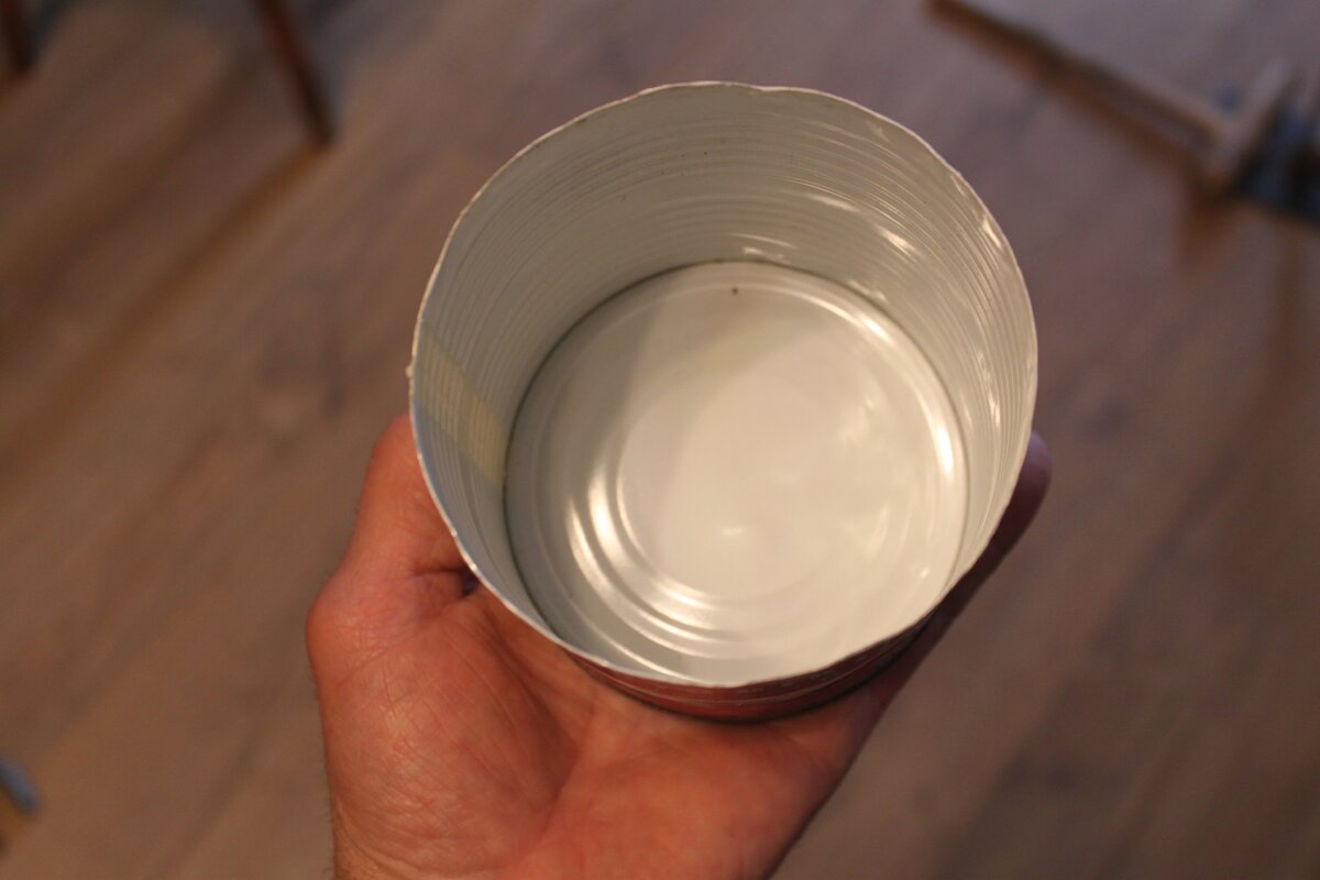

    Жестяные работы могут пригодиться и дома.:)Говорят :"Хорошо яичко ко Христову дню".Но не только яйца должны присутствовать на Пасхальном столе,но и куличи.А для их выпекания нужны формы,вот и пора заняться изготовлением одной такой...:rolleyes:
    Взял банку из под томатной пасты,срезал завальцовку.А что бы моя благоверная не порезалась о острые края не нароком,отогнул верхний край.
    Благо часть инструмента ,который позволяет работать с металлом практически на коленках,есть дома.;)
    Вот и ещё одна форма для кулича готова.:m1020:
    Можно спросить : а зачем такие небольшие формы?А как же одарить Пасхальными куличами детей и гостей?Вот и выпекаем много небольших куличиков...:rolleyes-67:

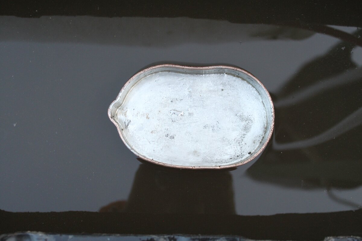

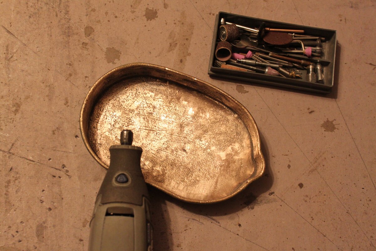

    Что-то работа над крышкой затянулась.OhhНо тут то пьянка,то партсобрание...:oops:Закончил...
    Для лужения изнутри пришлось зачищать с помощью Дремеля и кисточек и вулканитных насадок.
    После лужения проверка-запуск "кораблика".:)
    И что ещё интересно.До лужения цвет крышки и котелка отличались довольно сильно.После лужения и прогрева при этом,цвет стал похожим.Теперь крышка немного потемнеет со временем и всё будет нормально...
