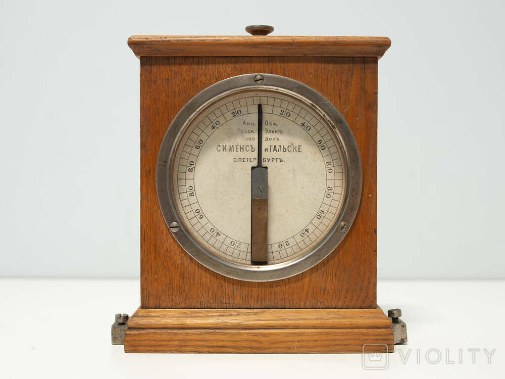

    Приветствую! Благодаря этой ветке форума я смог идентифицировать Гальваноскоп, который достался мне от деда. Выложил его на продажу (ссылку дам с разрешения автора ветки).
    Гальваноскоп большого типа вертикальный в ясеневом корпусе, производства Сименсъ и Гальске С.Петербург. Родной деревянный корпус, без всяких поздних покрытий лаком. Внутренности оригинальные. Размеры. Высота полная 177мм, ширина сверху 145мм, ширина основания 150мм, ширина по середине 134мм, глубина по середине 60мм, глубина сверху 65мм. Привожу фотографии для посетителей и для истории.
    [​IMG] [​IMG] [​IMG] [​IMG] [​IMG] [​IMG] [​IMG] [​IMG] [​IMG] [​IMG] [​IMG] [​IMG] [​IMG] Посмотреть вложение 1253432
    гадюкин, il2 и AV66 нравится это.

    хороший прибор. я бы купил за адекватную цену но вероятно сейчас для России это не возможно.
    да и цена в 500 долларов явно завышена (раз в 5 ), на ebay.com за такую цену иногда проскакивают телеграфы в сборе.

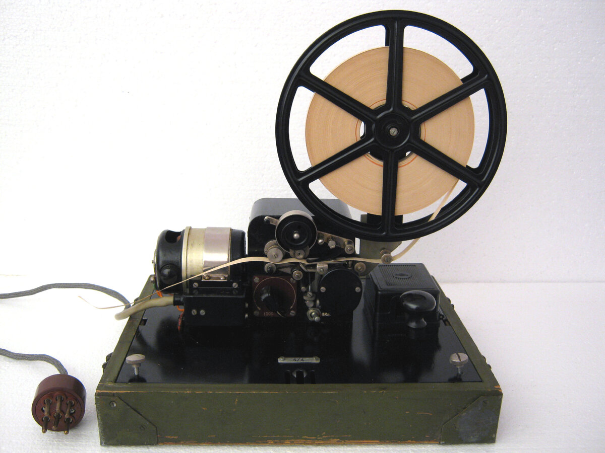

    Аппарат с электромотором, примерно 1959 года. В сети по нему информации не нашел IMG_1783_.JPG

    Что могу добавить , мотор с этого аппарата был у меня и работал по назначению от 220 вольт . На шильде указано и постоянное напряжение питания это годы 1970- 1972.

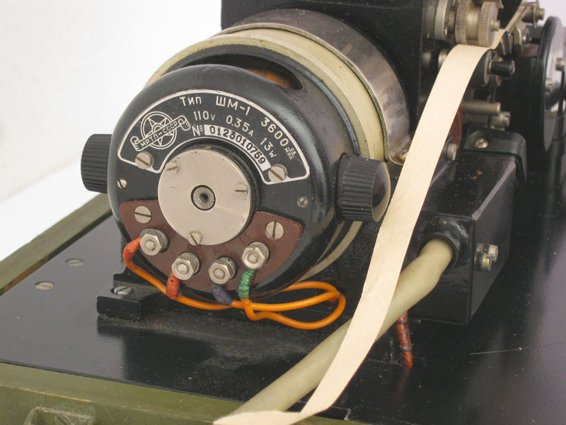

    Я подключал штатных телеграфных 120 вольт постоянки. Скорость движения ленты на минимуме оборотов сравнима с пружинным двигателем. IMG_1786.jpg IMG_1787.jpg IMG_1792.jpg
    Сообщения объединены, 19 янв 2024, время первого редактирования 19 янв 2024
    Выпуск мотора 07/59 А МРТП - Министерство радиотехнической промышленности функционировало до 57 года. На вилке 3 контакта + К - это просто выводы ключа, другие 3 контакта + Э - плюс мотора, плюс электромагнита, общий

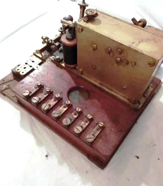

    Всем добрый день! Кто сможет подсказать какое отношение к телеграфу имеет хняшка, которая на фото? Он похожа на большой метроном с грузиками.,. Спасибо! 156604576.jpg
    AV66 Завсегдатай SB
    12 дек 2009
    927
    2.423
    СПб
    Может есть получше фото с данного аукциона?

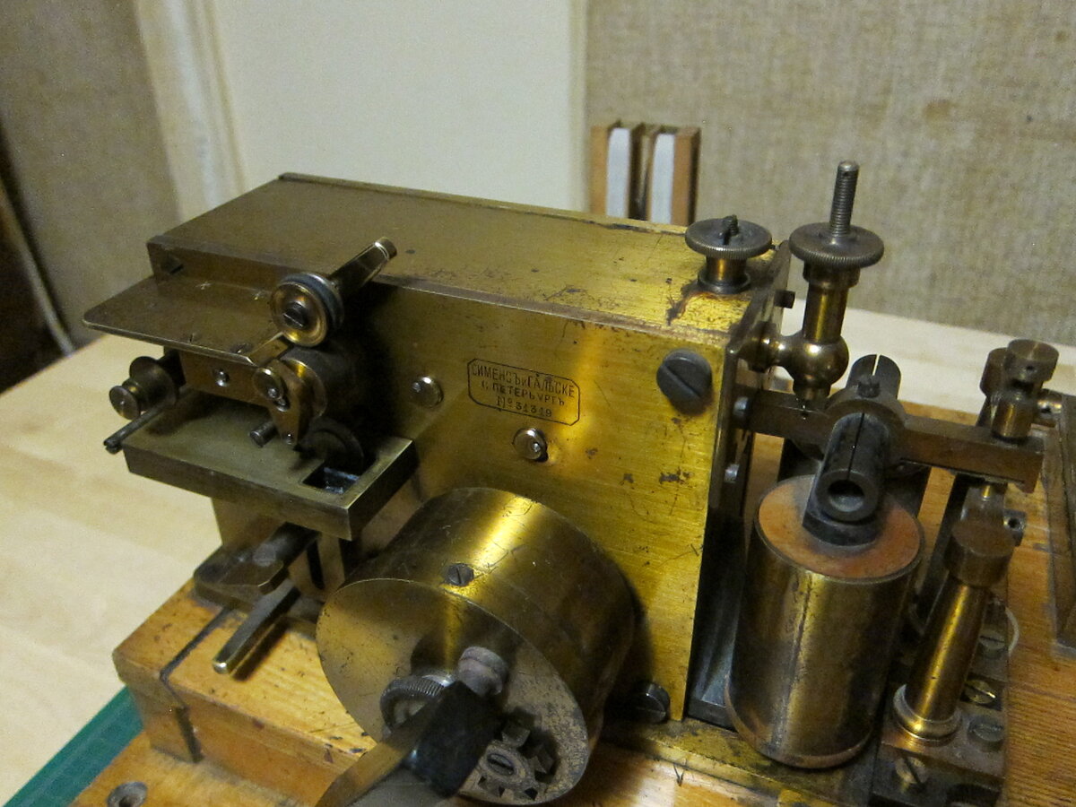

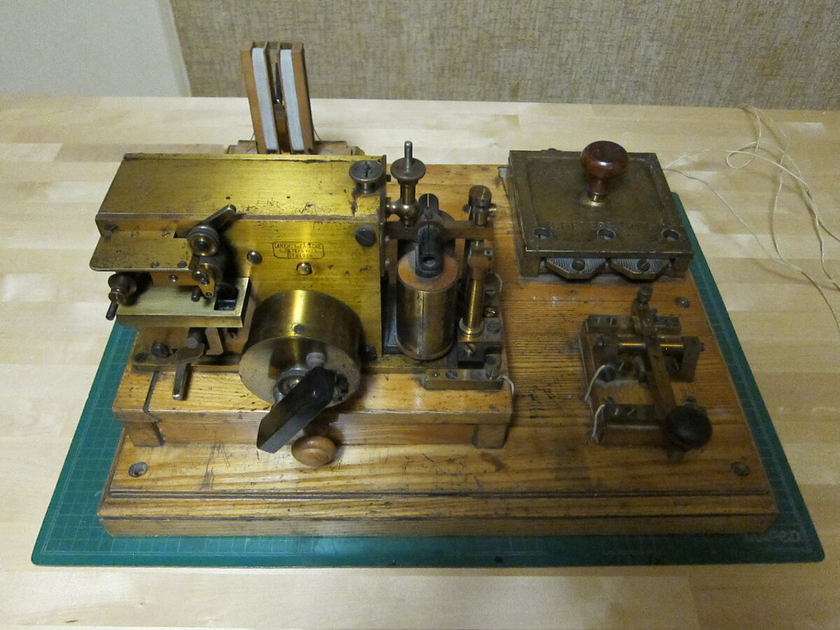

    Здравствуйте! Имеется в наличии вот такой аппарат. Хотелось бы попросить помочь с атрибуцией, датировкой (находил таблицу с датировкой по номерам, по ней выходит около 1880 года), комплектностью (насколько я понимаю, отсутствует гальваноскоп) и приблизительной оценкой. Заранее спасибо.
      658,3 КБ
      651,2 КБ
      622,3 КБ
      640,4 КБ

    Очень хороший аппарат. Сборка для железнодорожного телеграфа
    По году трудно точно сказать . где то 1880- 1890
    Сообщения объединены, 27 фев 2024, время первого редактирования 27 фев 2024
    Гальваноскопы попадаются в продаже отдельно, многие попали в кабинеты физики в школах когда их меняли на более современные миллиамперметры
    По цене сложно сказать
    На Авито много предложений на более поздние года по цене 150- 200 т
    но это хотелки продавцов И аппараты висят годами, уходят если цена менее 50 т
    Я почти такой же покупал в Финляндии за 400 евро и продавец был доволен.
    Личное мнение - начать на Авито с 120-100 т, выслушать встречные предложения.
    А далее опускаться потихоньку. И не связываться с перекупами с Молотка
