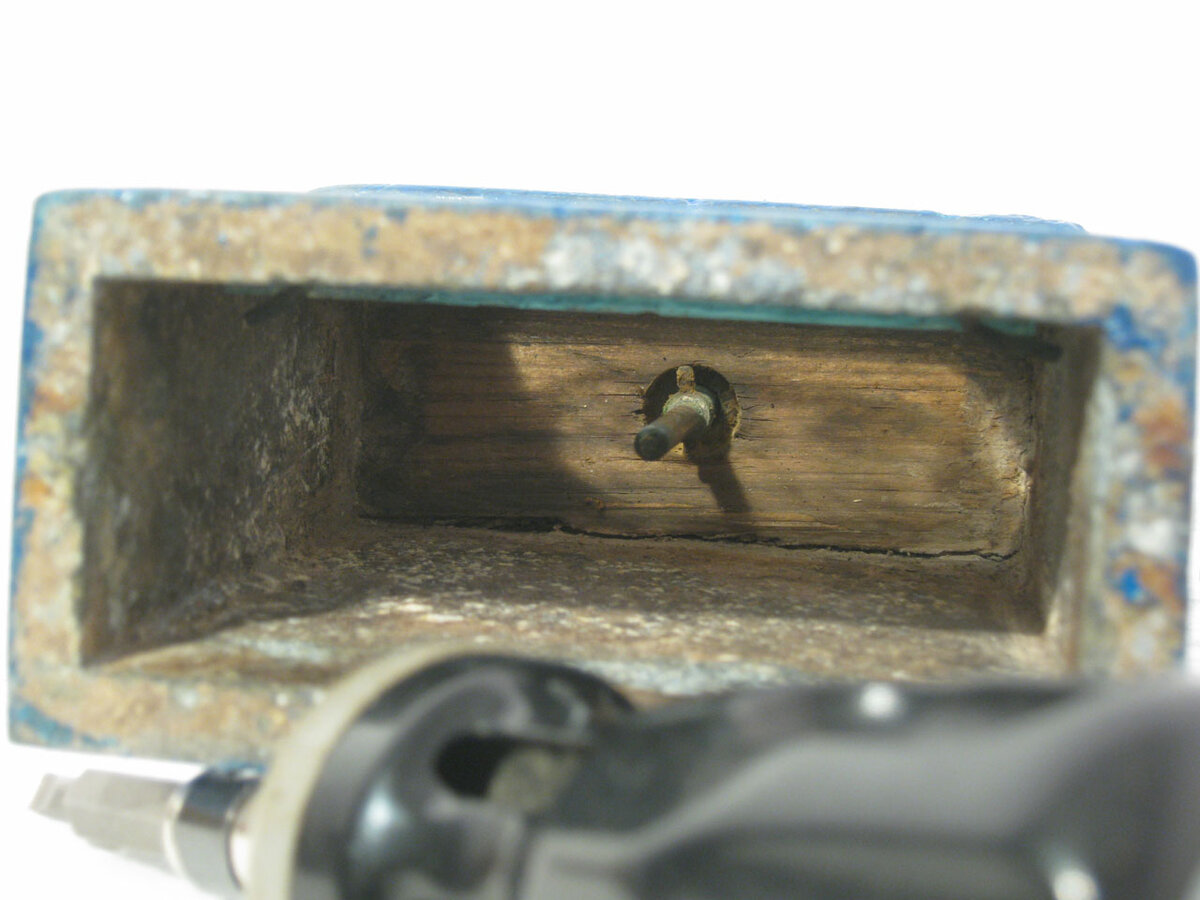

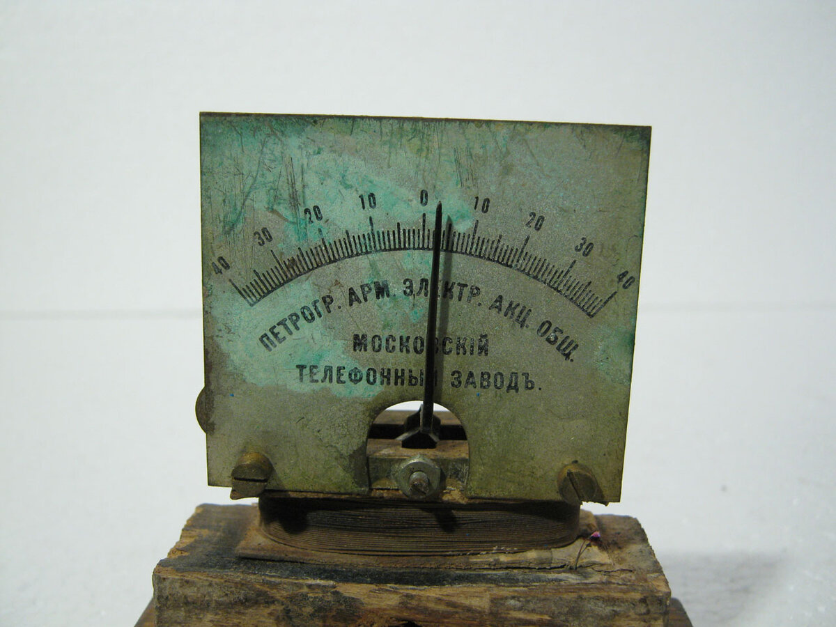

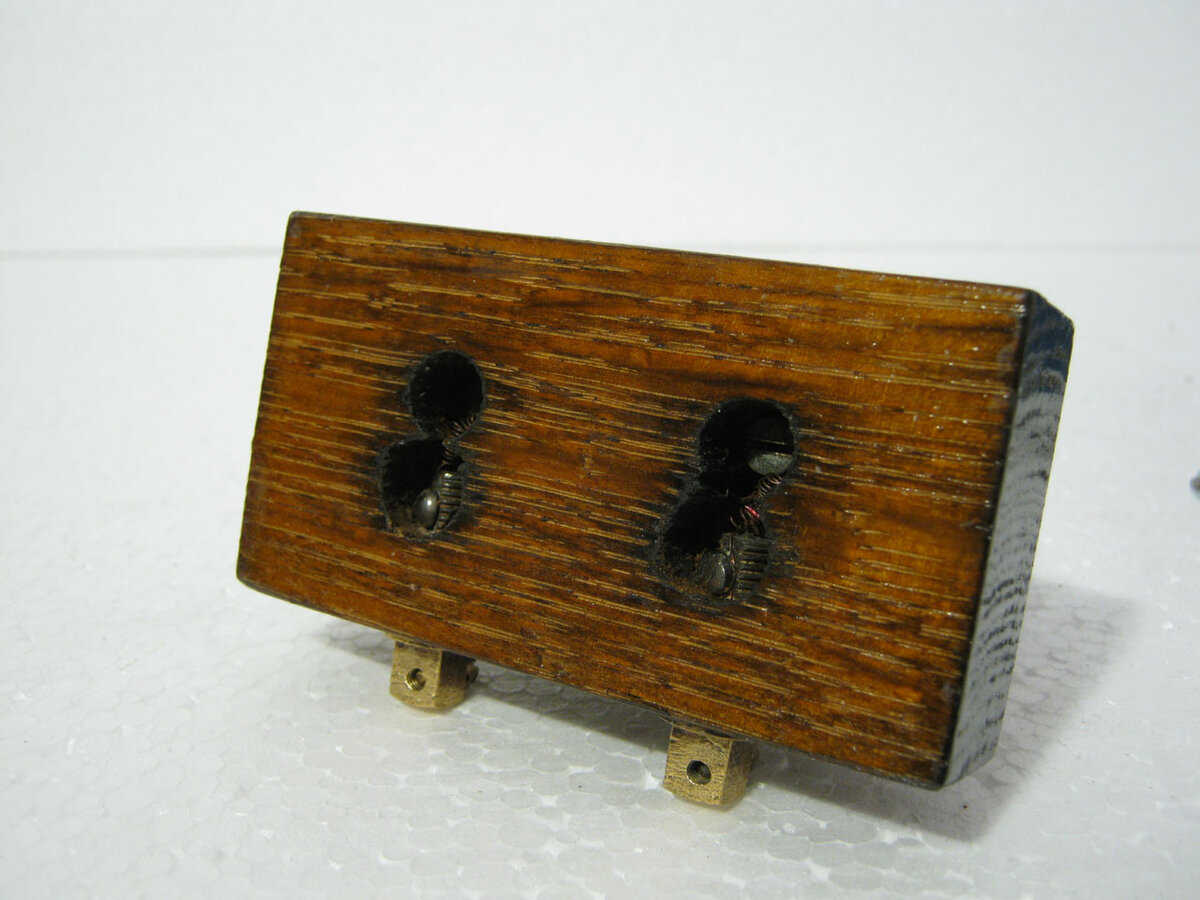

    Реставрировал несколько месяцев тому такой-же гальванометр. Как раз изготавливал деревянное основание взамен сгнившего Металлические втулки служат для крепления деревянной основы, а провод с катушки гальванометра проходит сквозь деревянную заглушку гальванометра и деревянное основание и прикручивается к латунным контактам. Они в свою очередь туго вкручиваются в боковую стенку стенку деревянного основания. Верхний винт - это просто тормоз стрелки при перевозке аппарата. У меня самый нижний слой краски был темн-синий, покрасил похожей краской. Корпус гальванометра - цинковый сплав. Цинковый корпус крепится к деревянной основе с помощью штифта, который проходит сквозь заглушку. Мой прибор в рабочем состоянии,
    только врет раза в два.

    вероятно после революции гальваноскопы красили в синий цвет,

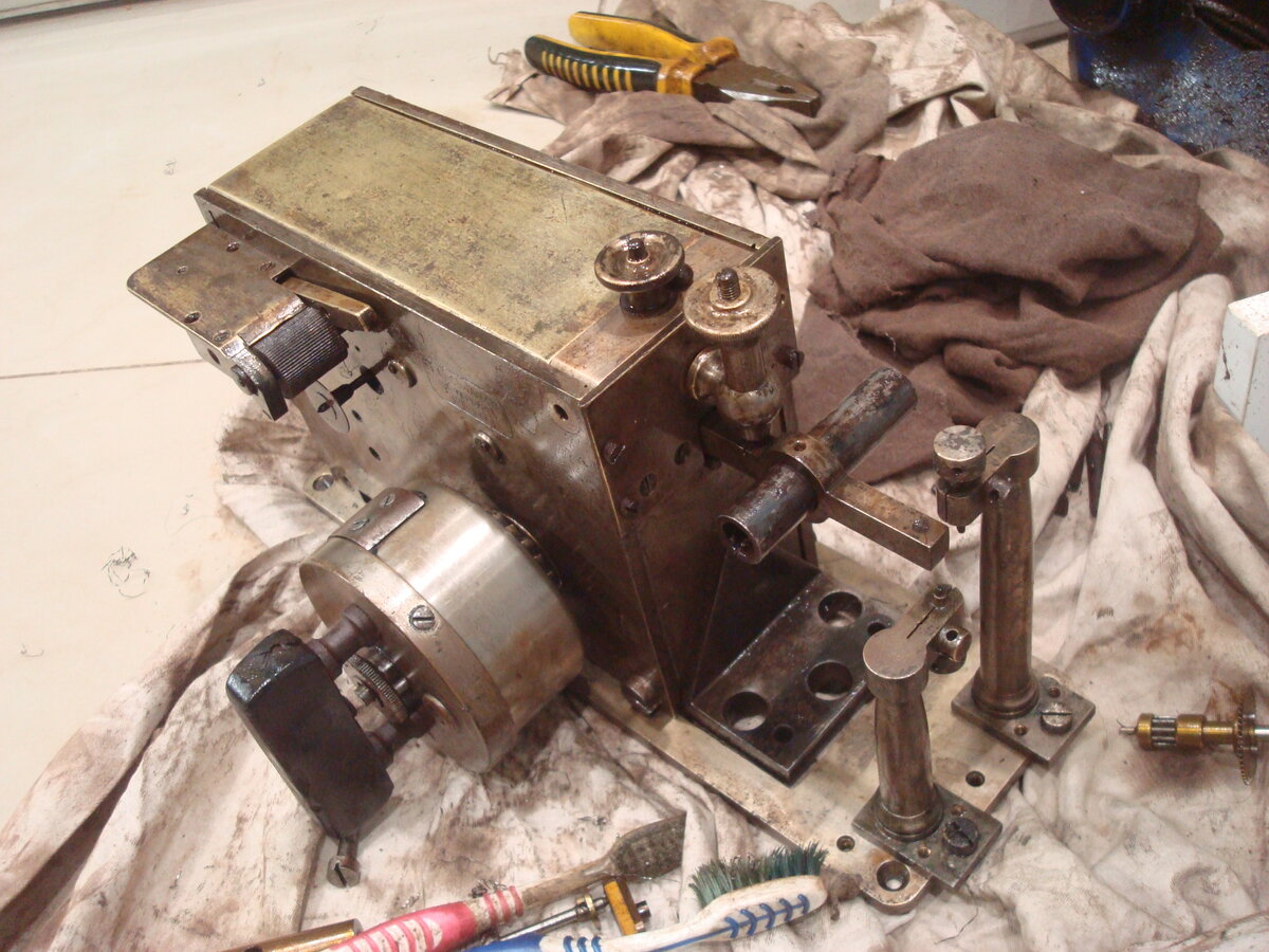

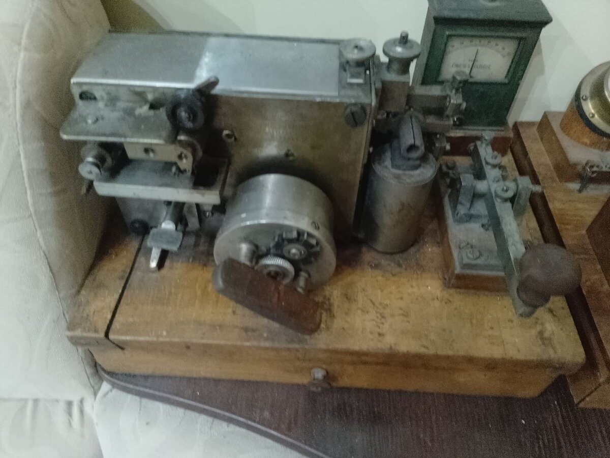

    прошло немного времени и тот же аппарат № 531 в руках новодельщиков на авито с ценой раза в три дороже
    Его поставили на послевоенный цоколь, добавили непонятный ключ, прибор и прочее...

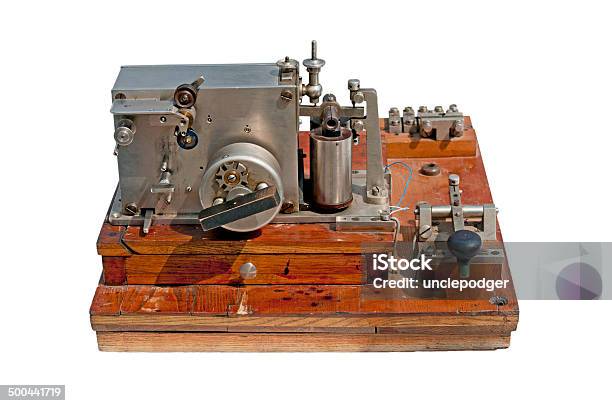

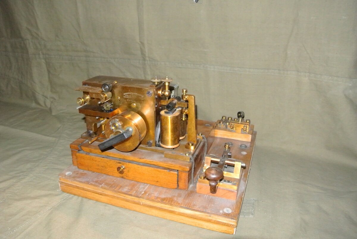

    Похоже что нормальные аппараты на рынке уже не появляются.
    Фуфлоделы стараются вовсю . даже собирают "царские " аппараты на саморезы
    Еще один такой - продаётся уникальный дореволюционный аппарат Морзе. Находится в коллекционном состоянии. Явные признаки возраста, но целостность сохранена. Чётко читаются все клейма и таблички.
    все бы ничего но от дореволюционного только приемник, да и то со следами поздней переделки, остальное 1938 год а может и послевоенное ...
    не заморачиваясь собрали на саморезы .......

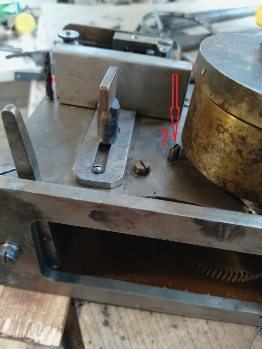

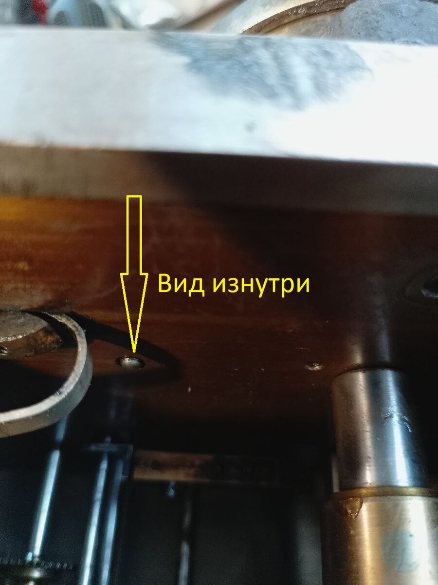

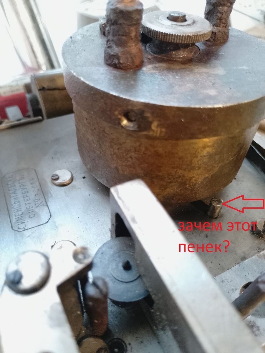

    Всем привет! Кто подскажет зачем на царском телеграфе, очень близко к пружинному барабану установлен это винт или шпенек или штифт?

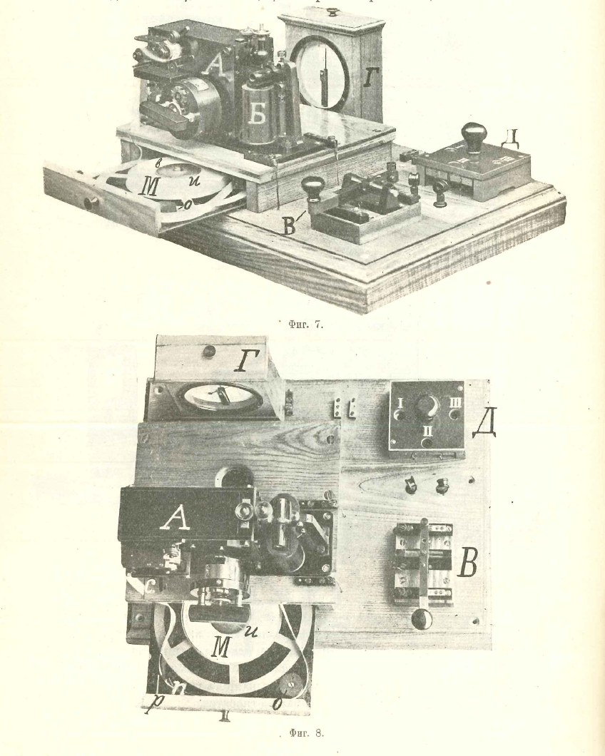

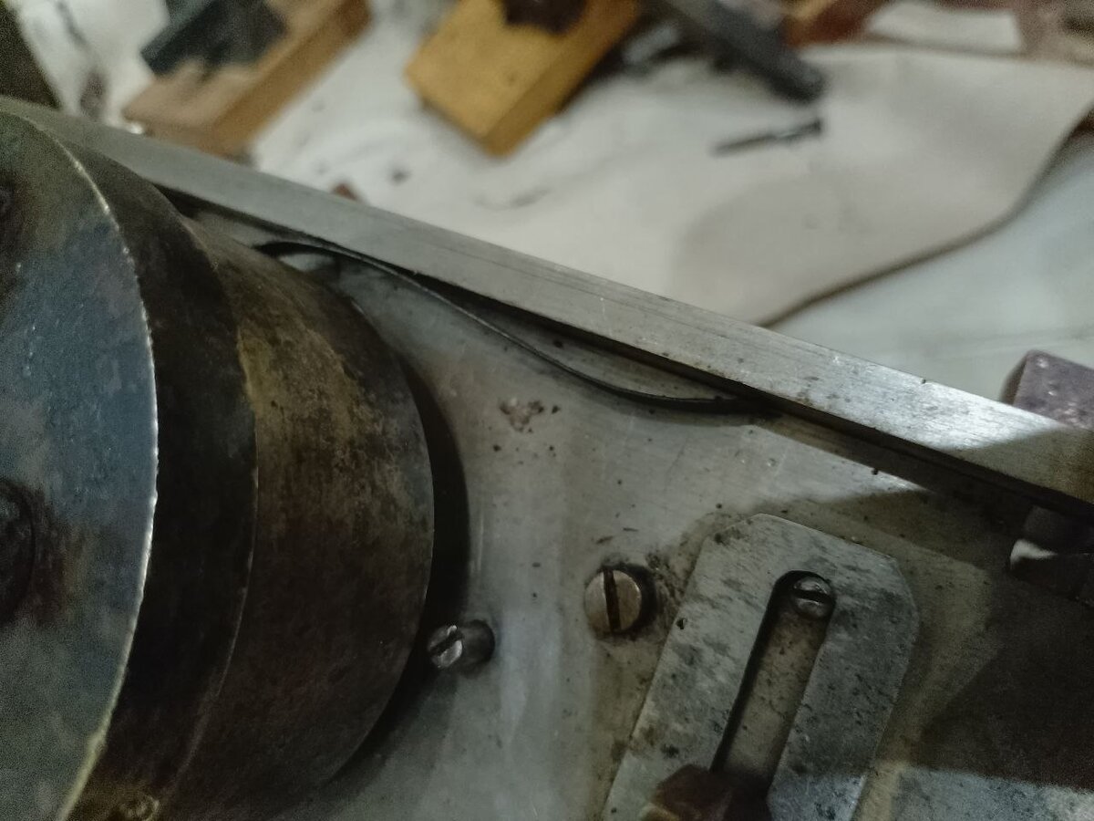

    № 21
    Сообщения объединены, 13 апр 2026, время первого редактирования 13 апр 2026

    Согласен , это оно! Исправил. Было стало.

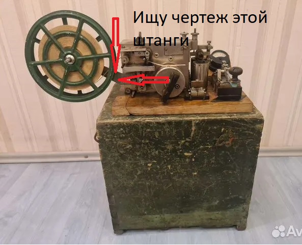

    ВСЕМ Добрый день!!! Кто может подсказать по чертежам штанги для отработанной ленты или подробные фото с размерами. Спасибо!!! пвапавп (1).jpg

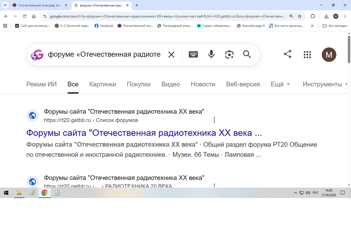

    через VPN можно войти хотя форум российский но там какая то нестыковка с провайдерами , или через какой то браузер но менять настройки по обьему изображений

    У кого нибудь получается войти на этот сайт? У меня никак не получается...

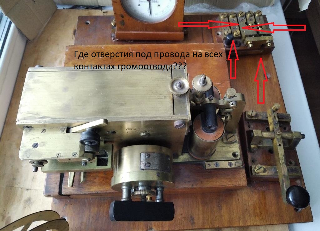

    Всем большой привет!!! К может подсказать по проводам подключения на громоотводе аппарата железнодорожного ведомства....? На всех фото при наличии данного громоотвода нигде не видно проводов. Нет открытой или скрытой проводки (отверстия в корпусе телеграфа отсутствуют. Даю наглядное фото своего вопроса.

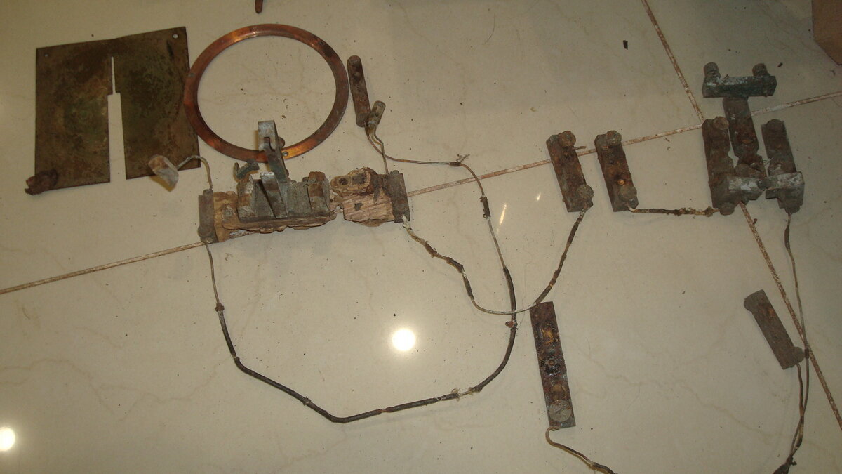

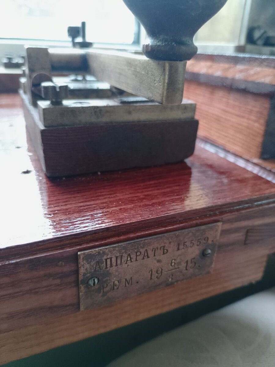

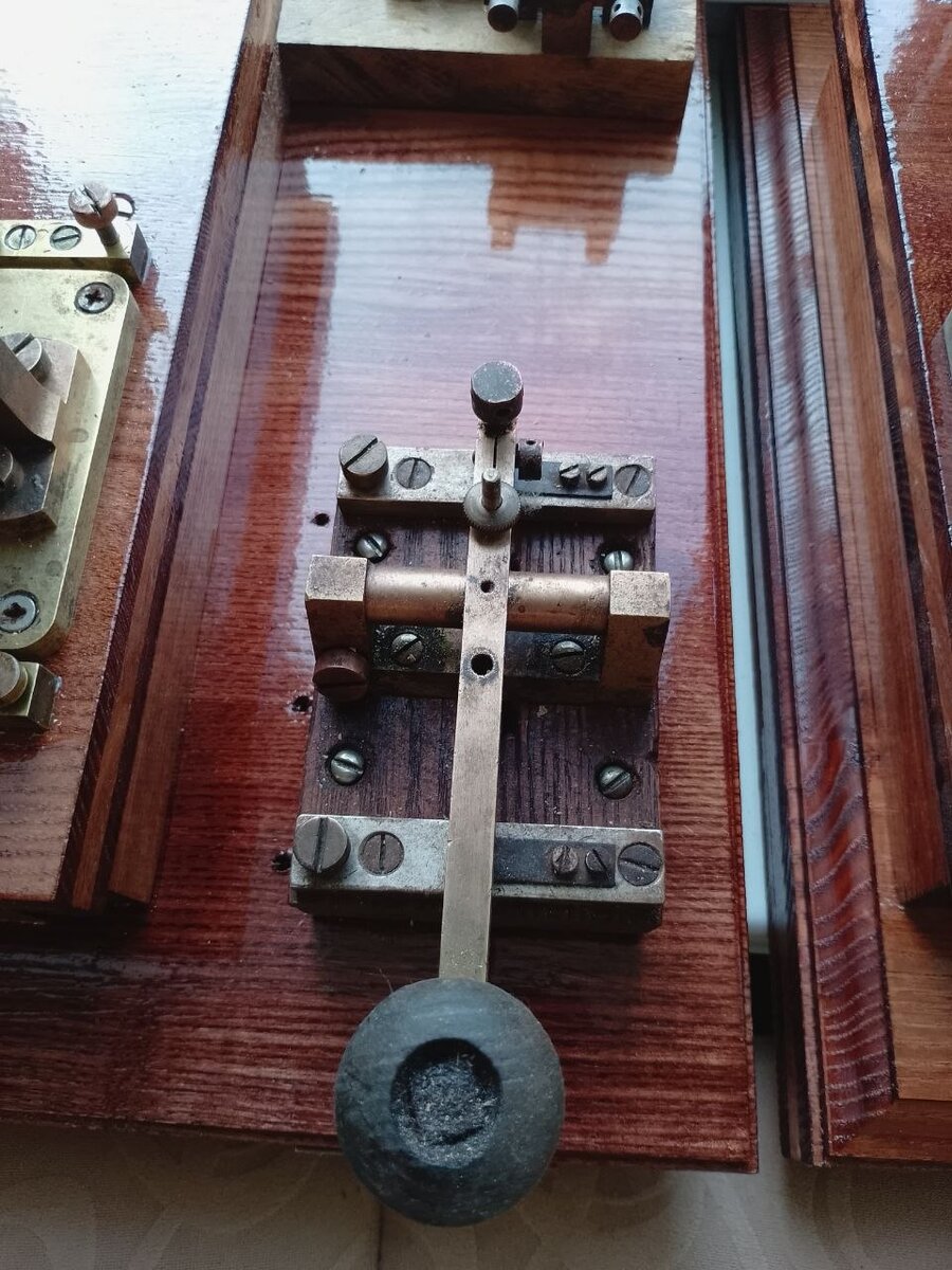

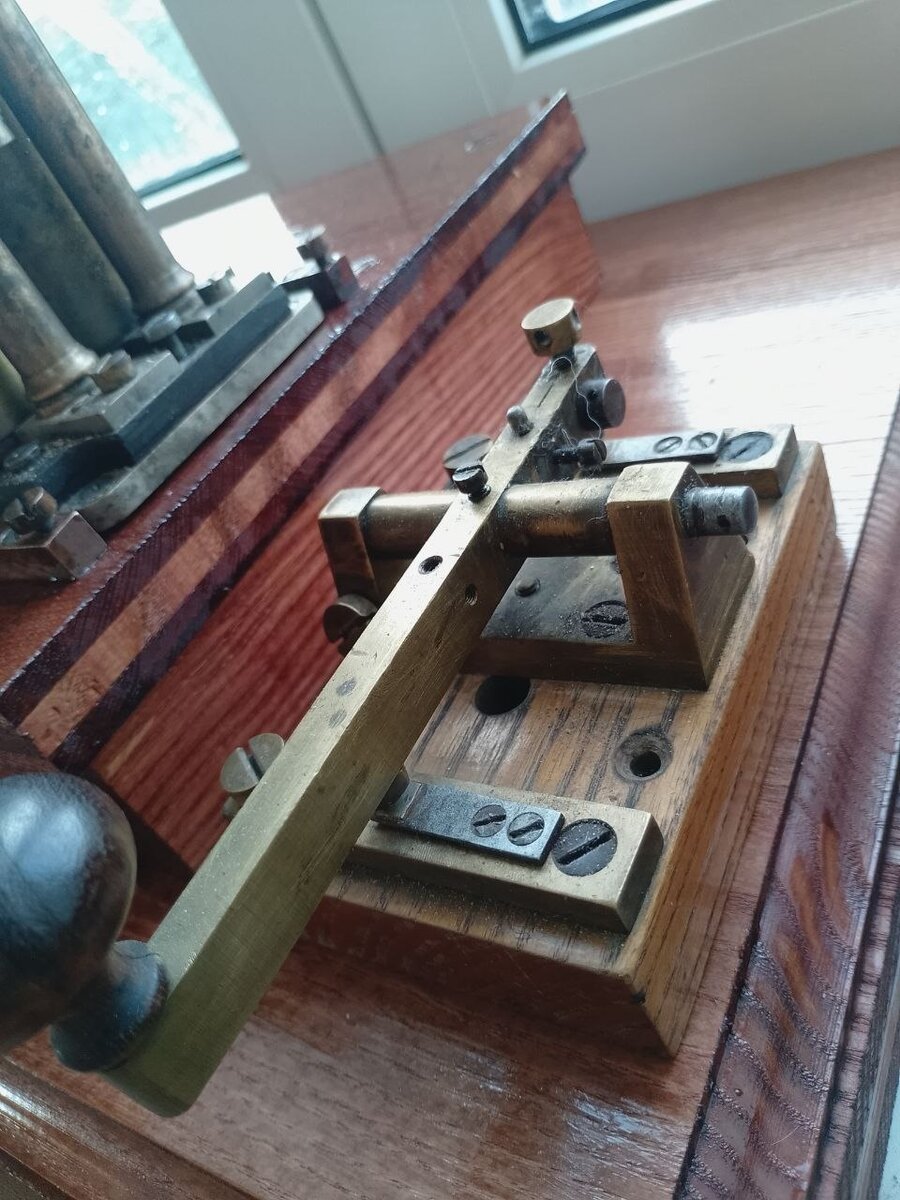

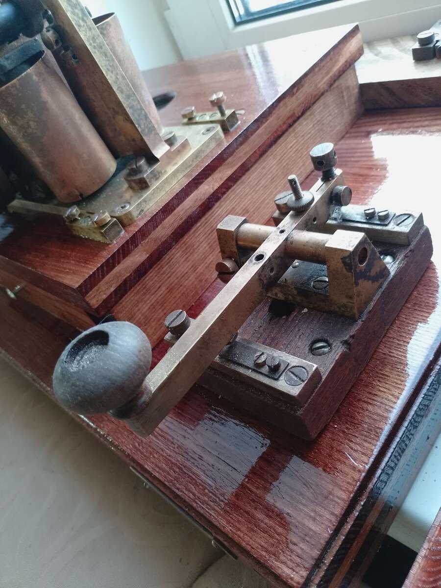

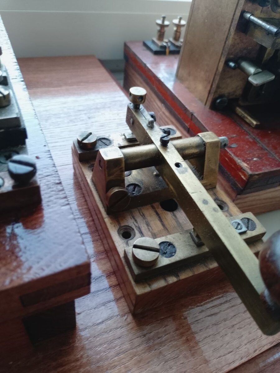

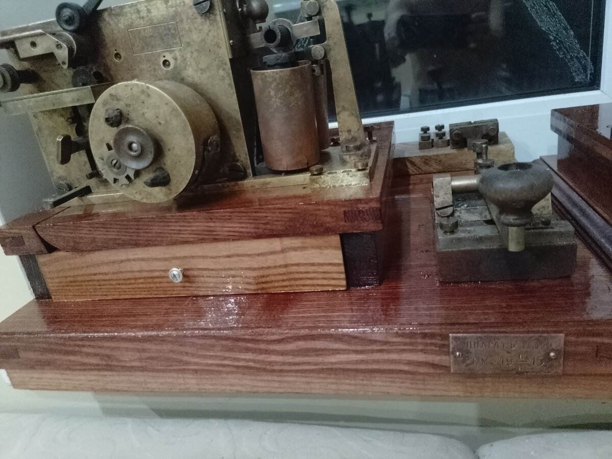

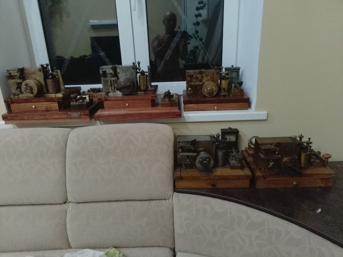

    Всем привет!!! Уже лет десять пытаюсь придать моим копанным аппаратам приличный вид. Вот не выдержал и выкладываю, что поучилось, хотя работы еще не окончены...

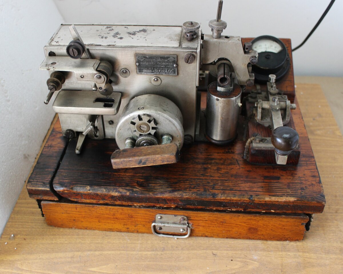

    Всем здравствуйте! Имею такой аппарат . 1944 г. Смотрю , на Авито ценники на похожие ... ну очень . Может , кто подскажет за сколько можно такой купить/продать реально?

    сложно сказать, цены на авито задраны, вероятность что кто то покупает близка к нулю . Это последний вариант этих аппаратов. выпускался до 1975 х годов.
    Из того что знаю точно, был уход на мешке царского такого аппарата ,точнее только приемника без гальванометра и молниезащиты где то за 30 т год назад, просто знаю покупателя. Примерно в тоже время на авито продался за 35 аппарат 1930х годов. Наверное и все. Цены по 100т которые на авито увы фантастические. для себя такой как у вас покупать не стал, слишком поздний...

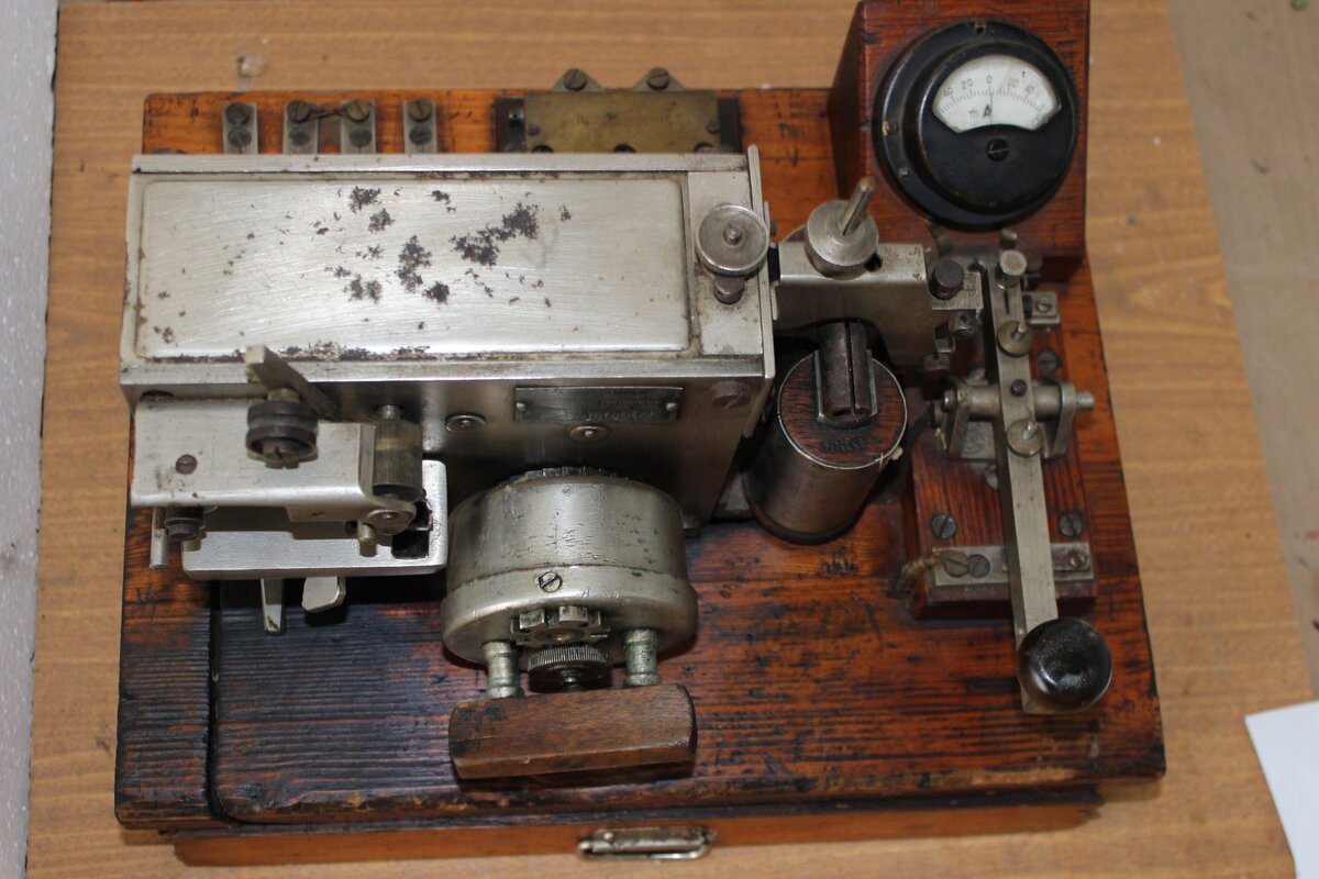

    продажа на авито
    интересен Сименовским гальваноскопом
    А так сборка из разных частей и некомплект(отсутствие) ящика для ленты
