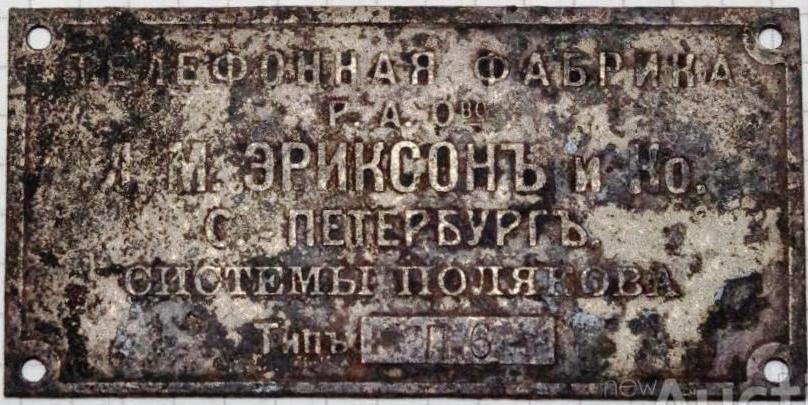

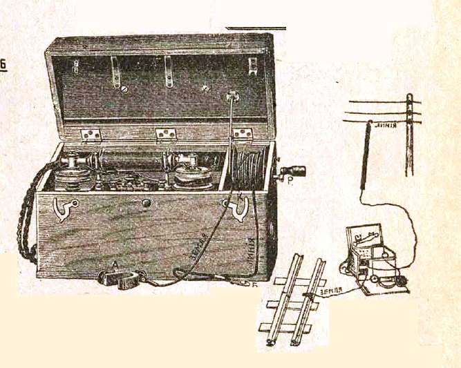

    Вот такая шильда всплыла на просторах инета.
    Характерна для полевых телефонов, производимых на заводе Эриксона в СПб.
    но устройство на которое она крепилась называется ФОНОПОР - специальный телефон для работы по телеграфным проводам. У нас он был разработан ( или доработан) И.Л. Поляковым в начале 20 века и предназначался для оперативной связи поездной бригады со станцией
    Иосиф Лазаревич Поляков (англ. Joseph Poliakoff; 24 апреля 1873, Кременчуг, Полтавская губерния — 23 ноября 1959, Лондон) — русский и британский радиоинженер и физик, изобретатель в области звукового кино, фотоэлектронной автоматики, телефонной связи, слуховых аппаратов и пейджеров.
    но позже, в конце 1920 х он перебрался в Лондон и вероятно поэтому его имя практически вычеркнуто из истории отечественной телефонии.
    к сожалению я не нашел изображения именно фонопора системы Полякова.
    Сообщения объединены, 9 2021, время первого редактирования 9 2021
    Стационарный аппарат, вероятно может где то встретится в кладовках жд станций.

    Благодарю за определение, сомнений нет. Это эта модель.
