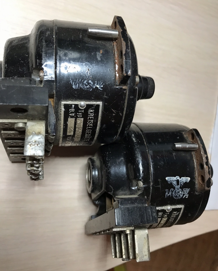

    Коллеги! Подскажите, от чего эти электромоторчики? На каком то вражьем (англоязычном) форуме видел подобные и в комментах написали что вроде это от приводов к пушке панцерваффе (ну если я правильно смог понять перевод).

    А переводят же как гироскопическое устройство. Пушке нужен гироскоп? Или оптика настраивалась этими движками?

    Переменного тока движки (50 Гц) 50-70 вольт. Если редуктора внутри нет, то больше 3000 оборотов на валу не будет. Да и вал сам на фото не виден. Возможно это так называемые сельсины (количество ламелей - 5, но непонятно подводятся ко всем провода или нет)

    3 провода на фото, на сельсины не похоже

    Меня смутило, что видны-то три провода, а припой - на всех пяти ламелях. Такое впечатление, будто пытались запускать эти изделия в "домашних" условиях. Фоток надо больше детальных. Ну и желательно омметром прозвонить ламельки

    Спасибо за ответы! Ставлю дополнительные фотографии. Я сам в электрике полный ноль, поэтому прозвонить ничего не смогу)) да и нечем. Тесть был радиолюбителем, вполне возможно мог и попытаться эти моторчики как то использовать.
