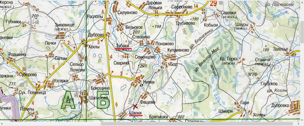

    Сейчас с.Зубаки в Руднянском р-не. Нашлась такая карта. Зубаки-это место жит-ва искомого.
    Сообщения объединены, 16 Février 2018, время первого редактирования 16 Février 2018
    А Зубенки (как в донесении Антоненкова) пока не вижу нигде.

    У Антоненкова -Смоленская обл., Понизовский р-н, Стрелицкий с/с, д. Зубенки.
    В настоящее время Стрелицыдеревня в Руднянском районеСмоленской областиРоссии. Входит в состав Кляриновского сельского поселения. Население — 13 жителей (2007 год)
    По карте совсем рядом с д.Зубаки есть нп Свариха. Из Википедии Сварихадеревня в Руднянском районеСмоленской области России. Входит в состав Кляриновского сельского поселения. Население — 2 жителя (2007 год).
    Скорее всего одна и та же деревня (Зубаки-Зубенки)

    В карте,предоставленной nata, рядом с д.Зубенки есть д.Шапки. Эти Шапки существуют и сейчас. Можно определить приблизительно местоположение д. Зубенки.
    Попыталась...Вот как-то так (не ругайте, я с картами не очень...)): Крестик-д.Зубенки. А Зубаки-севернее. Все же деревни разные,хоть и близко расположены. И в БД часто встречаются обе деревни.

    Финиза Рахметова, соглашусь с последней картой т.к. искомый уроженец д.ЗМЕЕВИЩЕ, на Шуберта Змеева через Ять.
    Змеевищи где-то здесь.
    https://yandex.ru/maps/-/CBevaCr8GB
