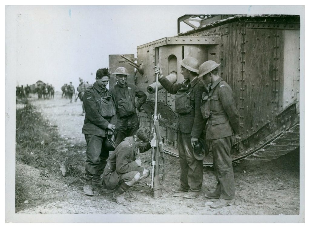

    В самой Германии после поражения в мировой войне и масштабного «версальского разоружения» рейхсвер сохранил некоторое количество «Маузер Танкгевер» в качестве учебных. В начале 1920-х годов выпустили несколько опытных модернизированных 13.3-мм ПТР с отъемным магазином на пять патронов и амортизатором затылка приклада, но развития эти работы не получили.-Британские танкисты осматривают взятое в германских окопах противотанковое ружье «Маузер» upload_2018-8-21_11-8-50.png

    Раскрашенное фото.
