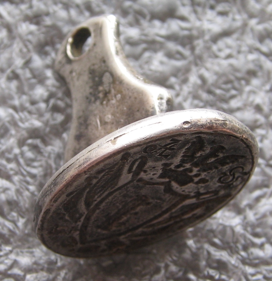

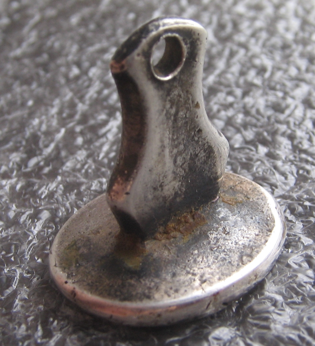

    Кстати, матричная часть печати ТС, если судить по первому фото, создает впечатление составной, т.е. сложенной из 2-х частей.

    Действительно, печать составная, я сразу не заметил.
    Выставляю дополнительные фото.

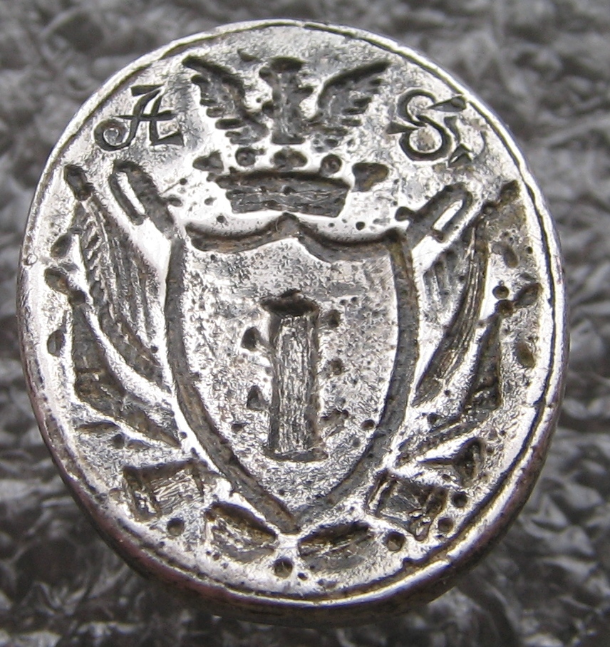

    ИМХО, вполне вероятно, что Ваша печать переливок с Белкладовской (серьезно настораживает идентичность многих мелких элементов, и отсутствие на Вашей печати креста вверху на пне в поле герба, на белкл. печати крест присутствует, но сильно забит, на классическом гербе Nieczuja, крест должен присутствовать).

    как не прискорбно это звучит но ваша печать является является современным творчеством.
    причем лили ее очень некачественно с формы взятой из печати показанной вами второй.
    красным обвел те каверны которые были на медной печати и потом при отливке перешли на серебро но уже размером соответственно побольше.
    синим отметил те места которые в точности совпадают на обеих печатях чего не могло быть в априори даже если резалось одним резчиком.
    все не стал разрисовывать думаю хватит и этого а то свободного места не останется :).
    да и вообще она полностью идентична, те кто умеет работать в фотошопе не составит труда наложить одно изображение на другое.
    крест специально замазали.
    инициалы нарезаны сейчас штрихелем.
    И делалась в два приема - ручка лилась отдельно, а матрица отдельно и потом два элемента совмещалось.
    это так вкратце не вдаваясь во многие нюансы.

    Что и требовалось доказать :) .
    Саша +1 beer
    После этого поста вопросов стало ещё больще. Те каверны, которые уважаемый grauen нашёл на латунной печати, действительно удивительным образом совпадают с таковыми на серебряной. Во первых уже в этом факте есть противоречие. При четырёхкратном копировании(слепок-воск-форма-металл) эти раковины не совпадали бы так чётко. Во вторых, сравнивая эти две печати я обнаружил такое же количество расхождений.
    Я считаю, что обе печати делали с одной отливки и обе являются творчеством, поэтому и раковины совпадают)) Когда то была настоящая печать, чёткая и без раковин, сделали форму, в форме допустили раковины и пошло....Просто после отливки бронзы, неизвестно сколько ещё отлили вот форма поизносилась, а потом и эту отлили, лебединая песня так сказать :D Просто технология та же что и знаки фуфлят, но знаки получше чаще всего делают.

    Цитата(Тенелов @ 15 Апреля 2013, 18:38)
    Я считаю, что обе печати делали с одной отливки и обе являются творчеством, поэтому и раковины совпадают)) Просто после отливки бронзы, неизвестно сколько ещё отлили вот форма поизносилась, а потом и эту отлили, лебединая песня так сказать :D
    Форма не может изнашиваться. Она одноразовая. Но мысль у меня та же, что эти две печати копировали с некоего третьего прототипа.
