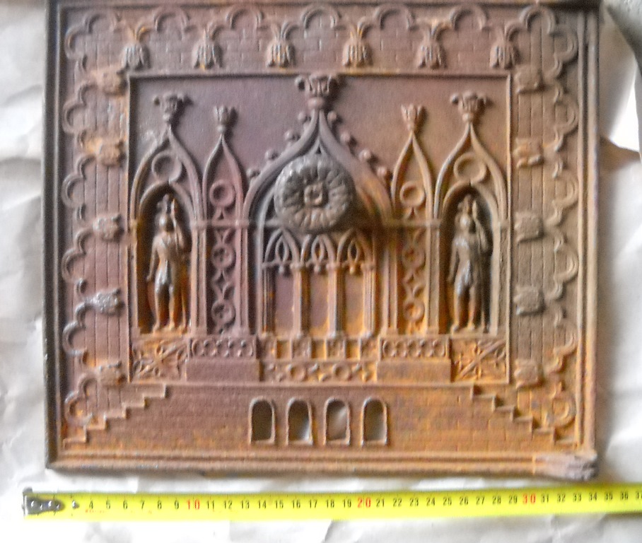

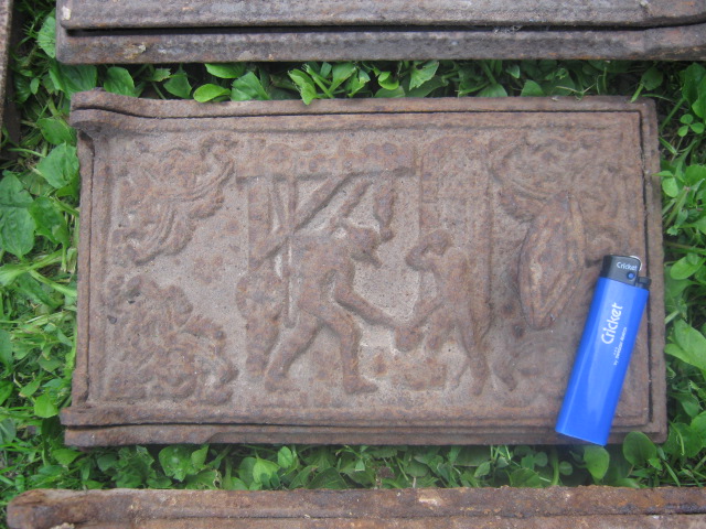

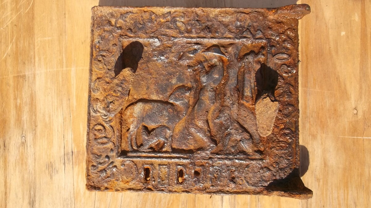

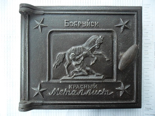

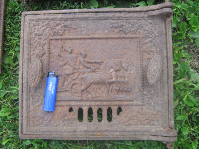

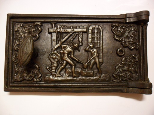

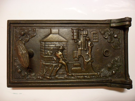

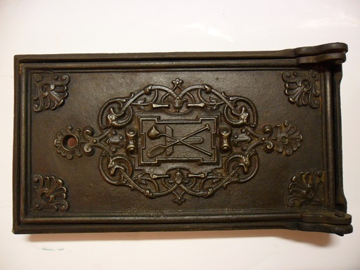

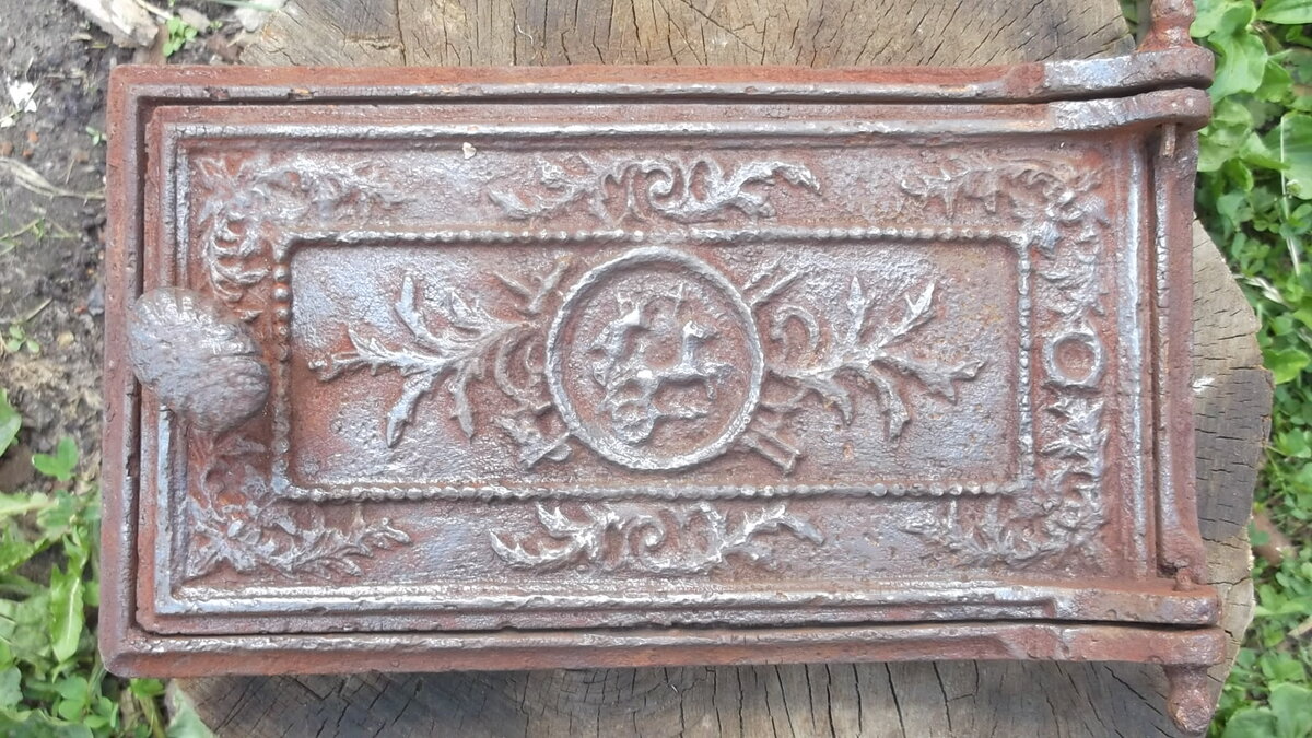

    Коллекционирование печных дверок.
    Покупаю в коллекцию красивые, старинные печные дверки. Царских и советских времён. С изображением людей, животных, с символикой, с орнаментом. Цена от 500 до 3 тысяч рублей. Вот примерно таких видов.

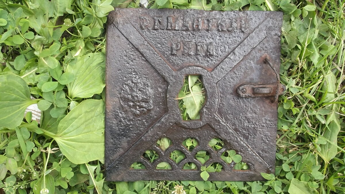

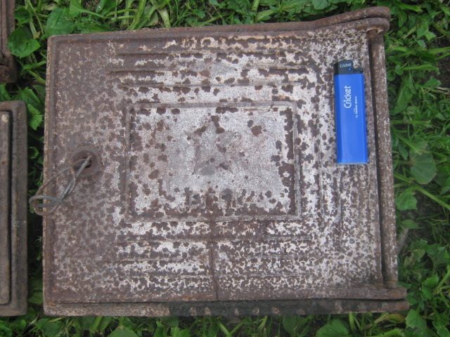

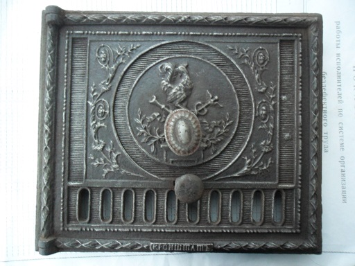

    Есть Интересные, но сохран, конечно не такой.

    Спасибо. Дверки хорошие, с сюжетами. Но это всё у меня уже есть. Почистите, да сами начните собирать.-))
