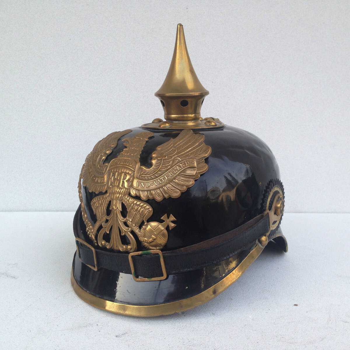

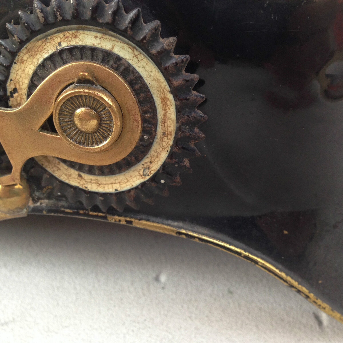

    полицейский хорош! к нему совсем не сложно найти передний козырёк
    Сообщения объединены, 4 мар 2016, время первого редактирования 4 мар 2016
    какой помятый?

    Тот который без пики он сжат по бокам, на рваный не обращай внимания.

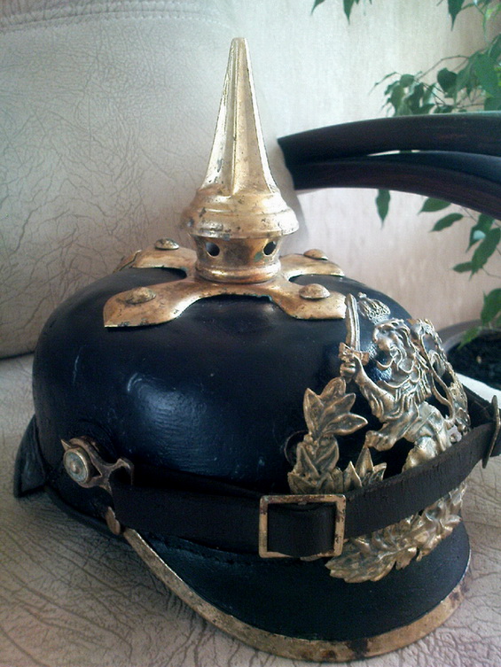

    так как лак на самом куполе отсутствует, можете аккуратно ,без фанатизма,намочить сам купол,не мочить козырьки!!!,вроде на них есть лак , лак очень боиться воды,спустя 100 лет....,может осыпаться

    Думаю надо сделать по другому. Для начала изготовить деревянный чурбан-правку. Шлем мочить не надо, а положить в него смятые мокрые газеты. От этого кожа размягчится и не намокнет. Потом нацепить на чурбан, предварительно вывернув подшлемник. После высыхания шлем примет правильную форму, а если его сильно намочить в воде, то может растрескаться или сжаться.. Я так и "пикеля" вытягивал и подсумки.

    Спасибо! Так и сделаю. Чурбан здесь специальный шапочный я знаю у кого на время отдолжить.

    рваный можно оживить без проблем
    вот. моя работа . поверьте он был куда хуже вашего так как в земле сто лет пролежал
    15060-ebcecd56adbdfbc7097abc910598f2cb.jpg 15064-1e6e9ac7838c2fac5d001a279336edb8.jpg
    в воде не надо размачивать , а вот газеты самое то и в кулёчек положить ,буквально на день не больше, что бы не запрел и на болван.
    выравняется как миленький

    да я его делал лет 5 назад . и это не мой . потом продавался как то он, и мне показалось что его начало вести . но я предупреждал что его надо хранить на болване .

    Болваны не только деревянные бывают. :new (6):Пикеля надо уметь хранить и соответственно к ним относится.:cool2:

    например: беречь от прямых солнечных лучей, определённая влажность....:rolleyes:

    фото с инета, обратите внимание на интересное крепление пики к куполу cfz6jxfg.JPG cghgnjfnfg.JPG vhm v.JPG vhm vmh.JPG vhmnv mnv.JPG vmvgmnv.JPG

    Так сам купол шлема латунный!

    крепление там обычное , необычная тарелочка под пику . Ну и как верно заметил Зиберт , сам колпак латунный . У меня кстати есть такой , разорван правда в хлам
