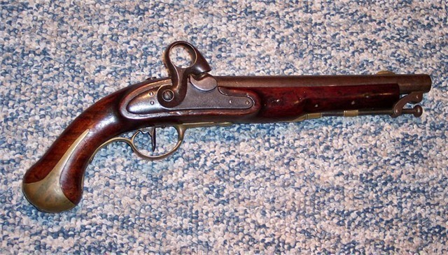

    Ни о какой переделке из кремневого в капсульный здесь не идет. Это стандартный вариант укрепления места расположения брандтрубки для пистолетов с таким курком.

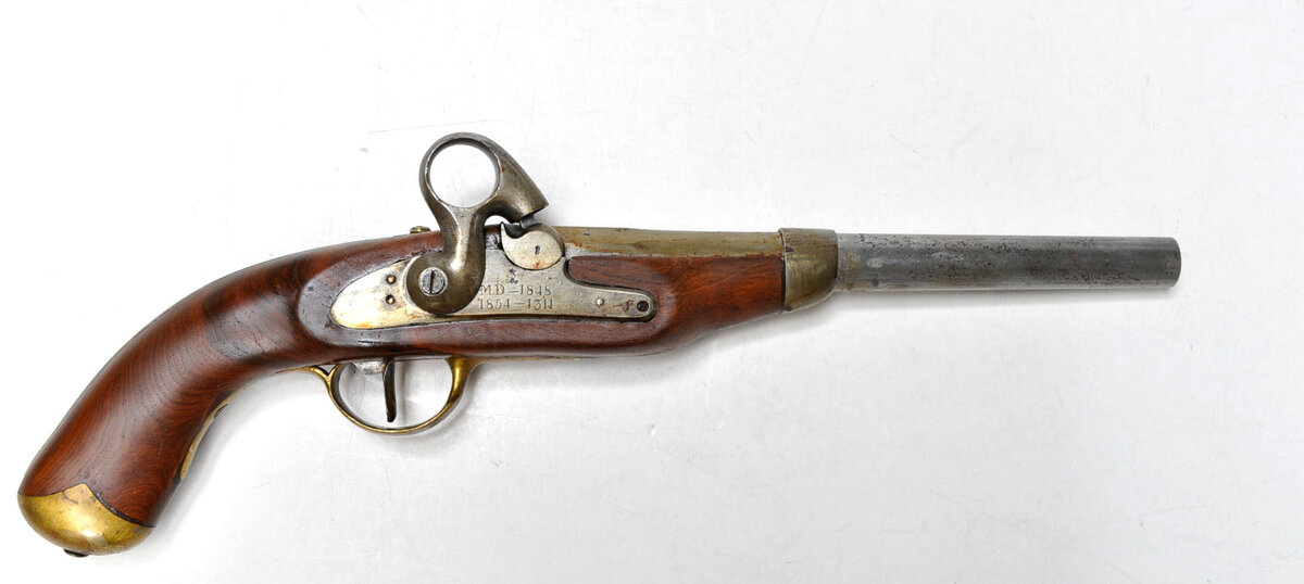

    Они производились в период с 1848 по начало 1860-х. На вооружение были приняты в Дании под названием М/1848. Существовало три модели: артиллерийская, 1848_art_mod_1.jpg
    для жандармерии со съемным прикладом 1848_;fyl.jpg ,

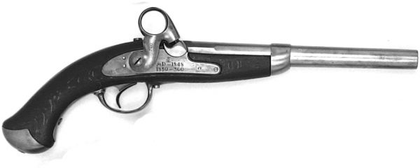

    стандартная армейская. Последняя существовала в двух разновидностях - с латунным капуцином производства Льеж (Бельгия), 1848_lezh.jpg

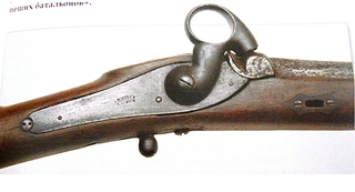

    Ваш экземпляр можно датировать 1859-1860 гг, производство Бельгия, г.Льеж. Подобный вывод делаю исходя из места находки (район казачей станицы) и того факта, что именно в этот период после принятия на вооружение в России казачьей винтовки Чернолихова обр.1859 г. chernol.jpg (фото с guns.ru) подобный вид курка был популярен в казачьих войсках. Зачастую подобные пистолеты заказывались в Льеже в частном порядке как индивидуально, так и на отдельные подразделения.
    Можно попробовать поискать бельгийское овальное клеймо пороховой пробы на левой стороне ствола ближе к хвостовику. Это однозначно подтвердит происхождение. А так можно поздравить - казачья армейка достаточно редка. В дополнение, попробуйте более внимательно изучить то место, где нашли пистолет, должен быть латунный концевик рукояти.

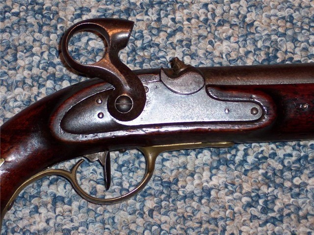

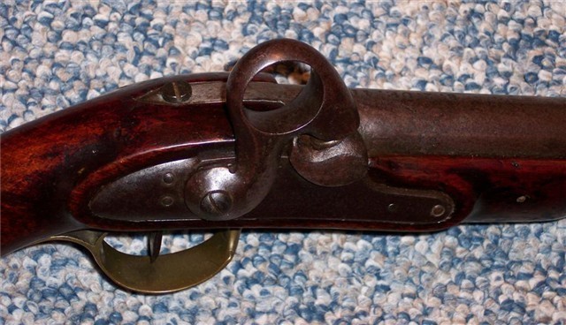

    Прежде чем постить с нета, всё что имеет данный тип курка- присмотритесь на места, что я пометил...
    И вопрос- курок не съёмная часть конструкции??
