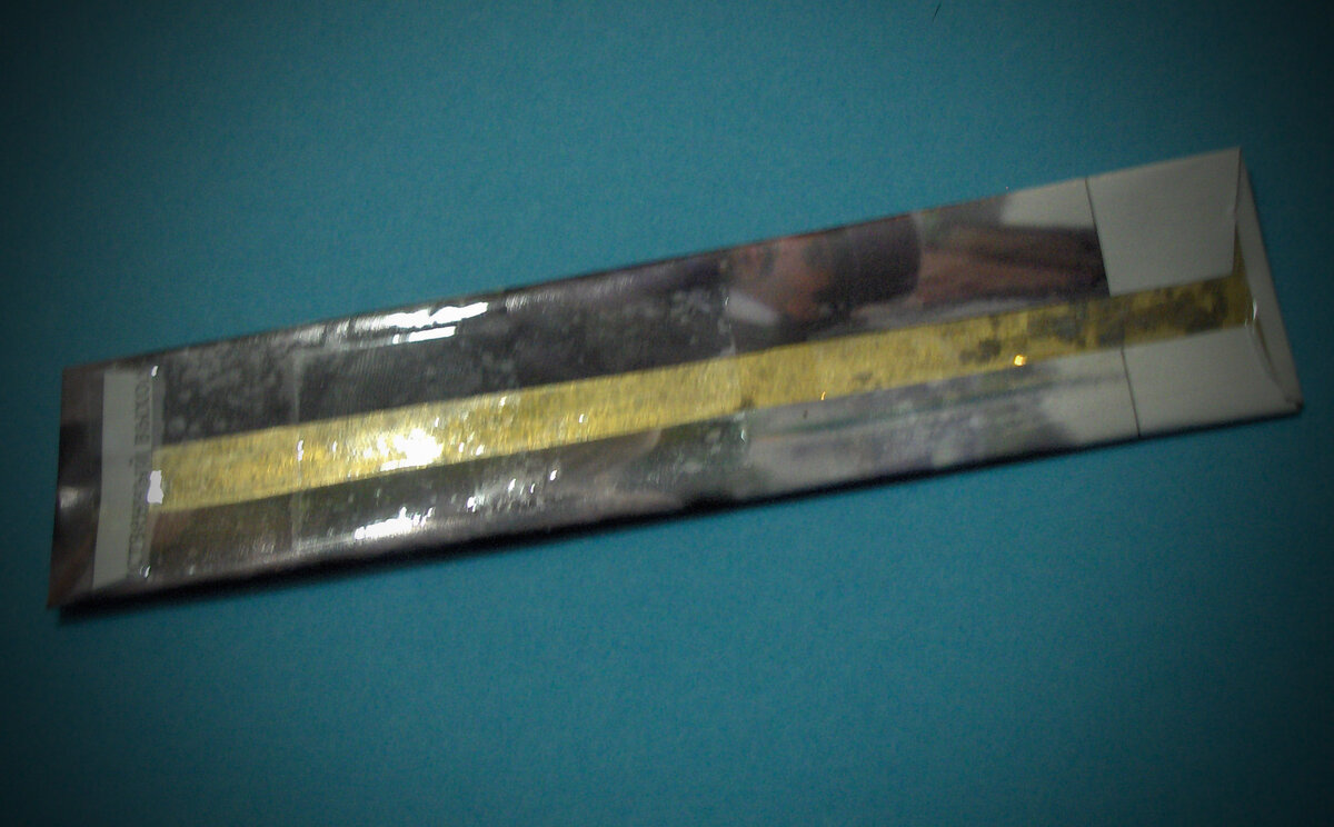

    Если у Вас появилось желание подписАть некие артефакты в своей коллекции - предлагаю следующий способ:
    1.Подготавливаем металлическую пластину. Шлифуем (полируем) до нужного состояния.
    2.Распечатываем нужный текст (картинку) на лазерном принтере. Соответственно в зеркальном отображении.
    Бумагу для печати берем мелованную (страницы любого глянцевого журнала).
    3.Закрепляем "распечатку" на метал.заготовке (текстом к обработанной стороне) скотчем, с обратной стороны.
    4.Включаем утюг и качественно проглаживаем (прогреваем) то, что получилось.
    Тонер должен приклеиться к заготовке. Главное - прогреть равномерно, а не как у меня. Я потерял букву "г". Во второй строчке "1807 г.".
    Ну и греть нужно с равномерным нажимом, чтобы не вышли буквы разной толщины - как у меня. :dumi:

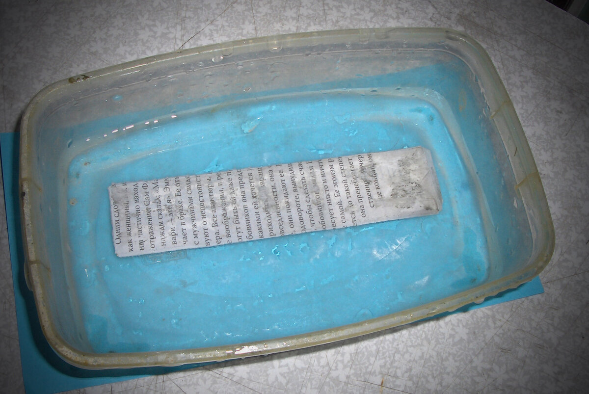

    5.После остывания заготовку отмачиваем в воде.
    Аккуратно снимаем бумагу с заготовки. Тщательно моем заготовку, чтобы убрать остатки бумаги с текста.
    6.Покрываем лаком.
    7.Крепим на нужное место.
    Вышло у меня не идеально, конечно,..но главное показать способ! :)
