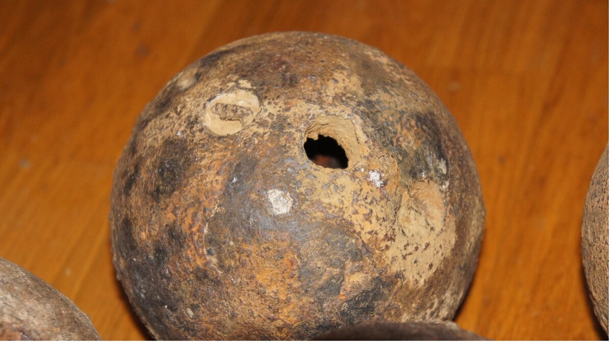

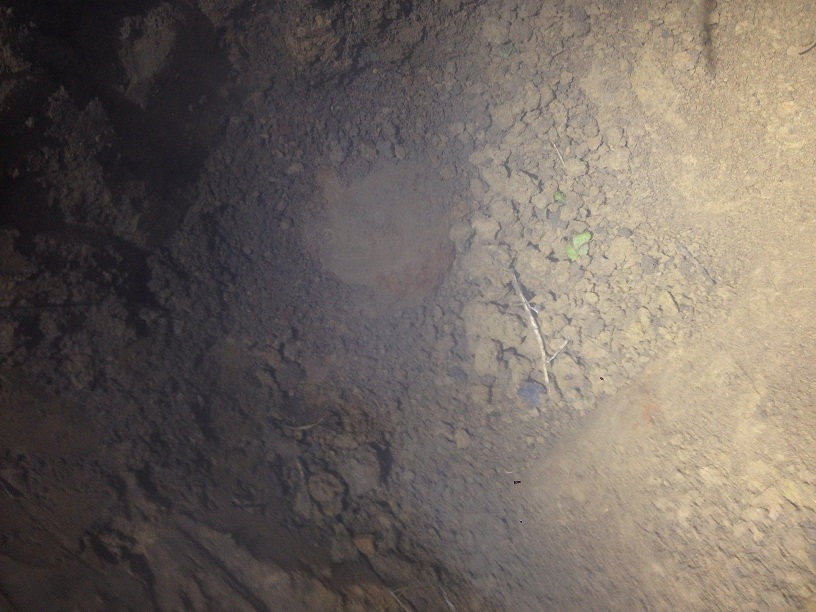

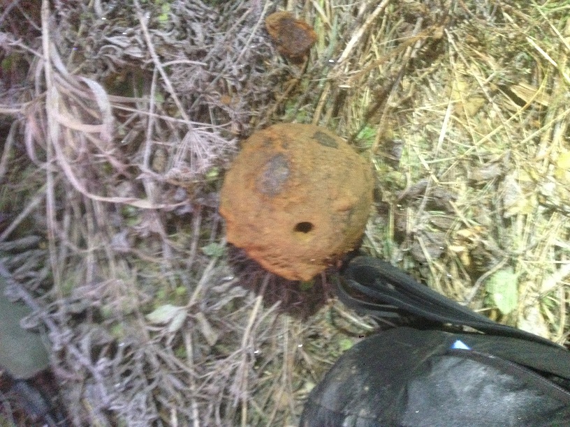

    Доброго всем вечера.Промогите пожалуйста,определить чьи гранатки. Попался на днях чей-то прикоп на глубине ~ 80 см,на краю деревни у оврага.Лежали все плотненько друг к другу.Пытался по размерам определить принадлежность,но так и не нашел нашел похожие по весу\диаметру. Одно почистил немного для замера. Вес ~7.1 кг , длина окружности 47 см => диаметр 150 мм ,толщина стенки ~ 1.8-2 см. Есть ли ценность какая? Если есть,то какая? :) И зачем кто-то прикопал их так )))
    Буду рад любой информации.Заранее спасибо

    Здравствуйте.
    Попробую ответить с конца.
    Зачем их так прикопали, Вам наверняка ответит только прикопавший.
    Ценность какая-то безусловно в них есть.
    Возможно, мне что-то может быть интересно. Только придётся задать много "нудных" вопросов. Если готовы, напишите в "личку". Попробуем атрибутировать, а может и договориться.
    С уважением!

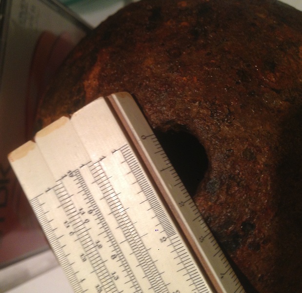

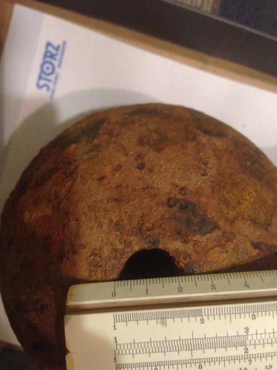

    Новые замеры дырок на 3х гранатах

    Здравствуйте.
    Отверстия, конечно, надо расчищать. Они "заплывшие".
    Если отбить снаружи всю "коросту" и диаметр станет чуть меньше, то вполне смогут предположительно стать "французскими". Возможно, такая версия Вам "согреет душу"!
    В любом случае, пока не очистить и не прокалибровать нормально, она не опровергнута.
    С уважением!

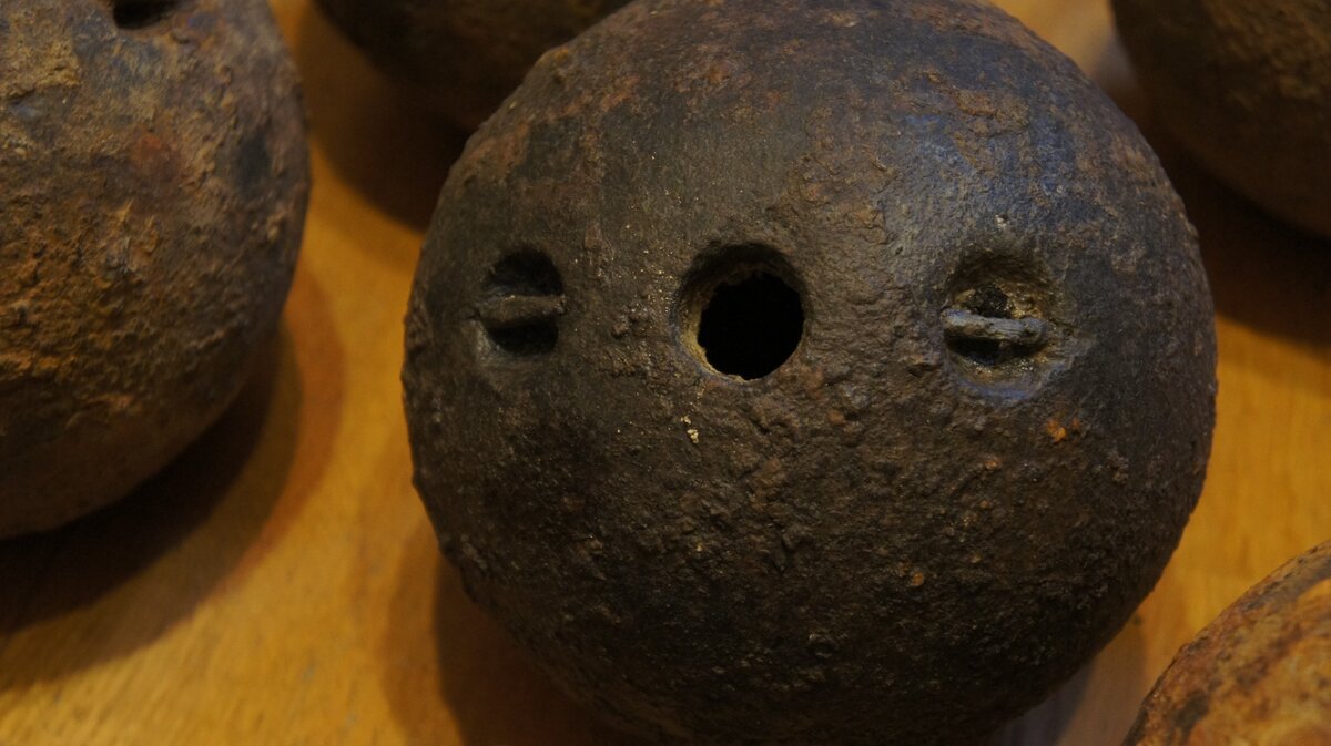

    Почистил немного остальные и оказалось,что есть и "ушастые" бомбы или гранаты.Вес 8-8.1 кг. Подскажите,пожалуйста,чем можно обработать ,чтобы отчистить коросту до металла ?Чистил растворителем ржавчины "омега "и щеткой металлической потом.Может есть какое получше средство ?Заранее спасибо.

    Болгарка маленькая с шкурной насадкой. Потом в масло машинное, на огне или так. И результат превзайдет ваши ожидания.

    Здравствуйте. Наросты можно попробовать просто обстучать. Но главное, расчистить лунки вокруг ушек, чтобы было понимание их (ушек) состояния и целостности. В Ваших гранатах "изюменкой" являются именно они. Думаю, если будете продавать, этого вполне достаточно.
    С уважением.
    P.S. А вот версия их "французскости" на глазах начинает рассеиваться. В связи со вновь открывшимися обстаятельствами...
