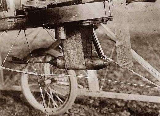

    "Аэро-бомба" Райли Скотта, 1911

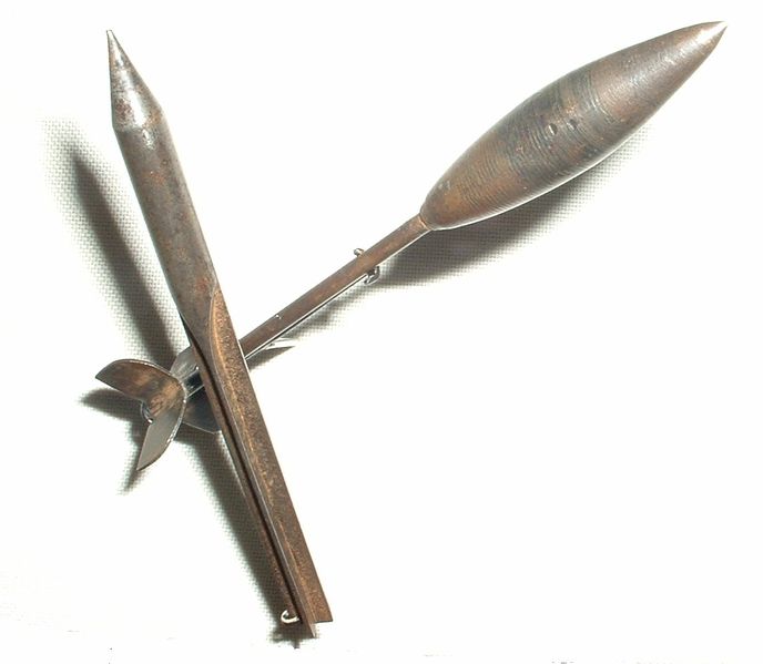

    Флешетта
    Флеше́тта (также Флаше́тта, от фр. flйchette, нем. Fliegerpfeil, в русской печати 1910-х годов иногда именуется «Стре́лкой») — металлическая стрела-дротик размером с карандаш; особый тип авиационного оружия, разработанный в начале XX века и применявшийся ВВС противоборствующих сторон при атаках скоплений пехоты и кавалерии противника в боях Первой мировой войны, а также во время Гражданской войны в России.
    В начале XX века на вооружении ряда наиболее передовых в военном отношении стран появились аэропланы. Конечно, технические возможности той, весьма примитивной по сегодняшним меркам авиации были ограничены, однако идея поражения противника с воздуха будоражила умы военных. Почти сразу началась разработка разнообразного вооружения для самолётов, причём результаты работ варьировались от вполне перспективных до сюрреалистических. К последним военные чины Франции поначалу причислили и флешетты — новую разработку французских инженеров, небольшие металлические стрелки, которые предполагалось рассыпать над скоплениями противника с бреющего полёта. Первоначально разогнанная до скорости летящего самолёта и набирающая скорость в процессе падения, при подлёте к земле стрела обретала бы убойную силу.
    Тем не менее, во Франции особого признания «стрелки» не получили. Зато новым оружием заинтересовались кайзеровская Германия и Российская империя, военная разведка которых известила свои генералитеты о флешеттах. В итоге, к началу Первой мировой войны немецкими и русскими военными инженерами были созданы несколько типов флешетт, а также пуль для сброса с аэропланов.
    Наиболее удачная конструкция была создана в Германии и представляла собой металлический стержень круглого сечения размером немногим больше карандаша. С одного конца стержень заостряли, а с другого в теле стержня делали четыре продольных выемки, образующие своего рода оперение. Флешетты пачками или россыпью укладывали в специальные кассеты, подвешенные под фюзеляжем самолета. Стрелы применяли при атаке скоплений пехоты или кавалерии с бреющего полёта или пикирования. В нужный момент кассета раскрывалась и флешетты пачками сыпались на противника. Сброшенные с самолёта стрелы у земли обладали значительной пробивной способностью — в частности, легко пробивали деревянные доски толщиной до пятнадцати сантиметров. Кроме того, падение стрел сопровождалось резким свистом, действовавшим на психику противника и пугавшим его лошадей. В ходе боёв выяснилось, что данный вид оружия весьма эффективен против открыто расположенных скоплений пехоты и в особенности кавалерии.
    Интересно, что на некоторых флешеттах имелась надпись «Invention francaise, fabrication allemande» (фр. Изобретено во Франции, сделано в Германии) — своеобразный юмор немецких военных инженеров, символически возвращавших противнику его же изобретение.
    Помимо германской армии, в ходе боевых действий Первой мировой войны флешетты эпизодически применяли ВВС Франции, России и ряда других стран.

    Тема интересная, а фото ''авиапуль '' есть?
    88.052
    1.842
    RAUS Мордулятор
    24 ноя 2010
    2.647
    1.673
    35
    Смоленские леса
    Разнообразные
    Не увидел что-то авиапуль , лишь стрелы ...
    "Зато новым оружием заинтересовались кайзеровская Германия и Российская империя, военная разведка которых известила свои генералитеты о флешеттах. В итоге, к началу Первой мировой войны немецкими и русскими военными инженерами были созданы несколько типов флешетт, а также пуль для сброса с аэропланов"
    Что за пули такие, в чём отличие от стрел?

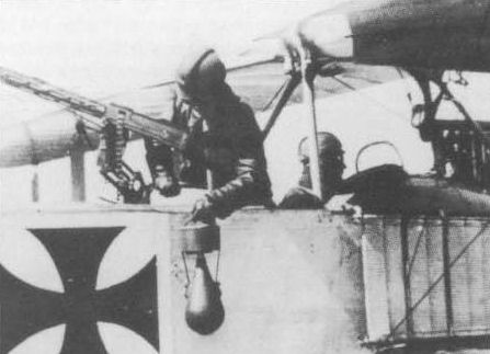

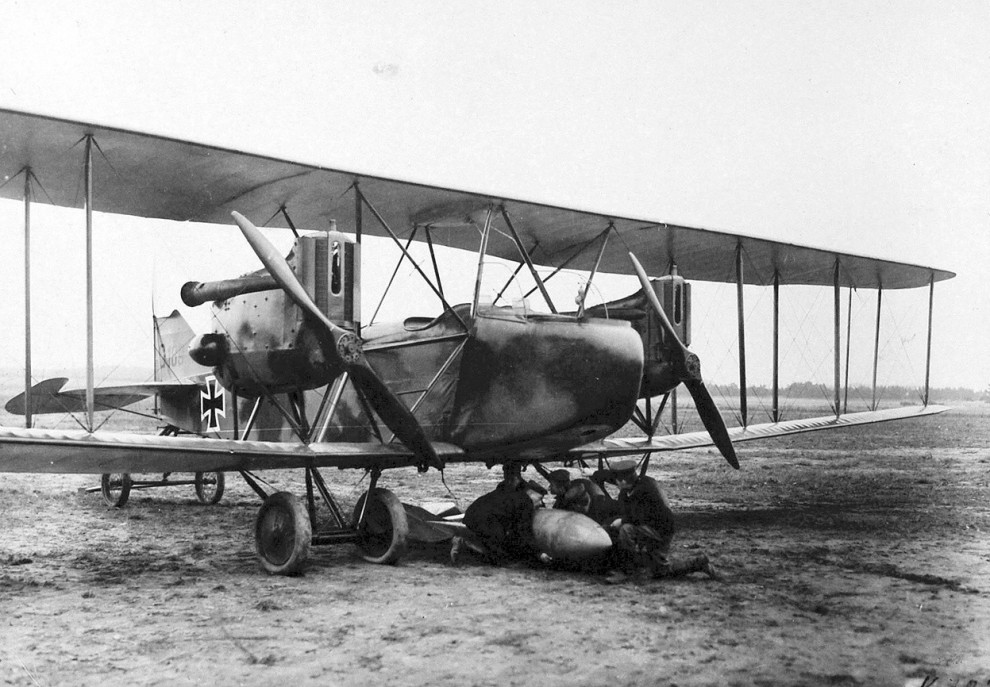

    Военные крепят 100-килограмовую бомбу к немецкому самолёту.
    (National Archives/Official German Photograph)

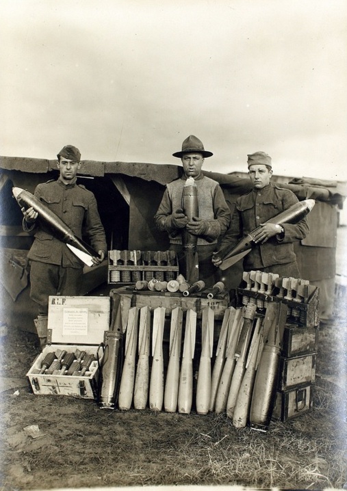

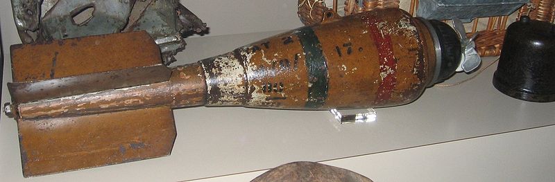

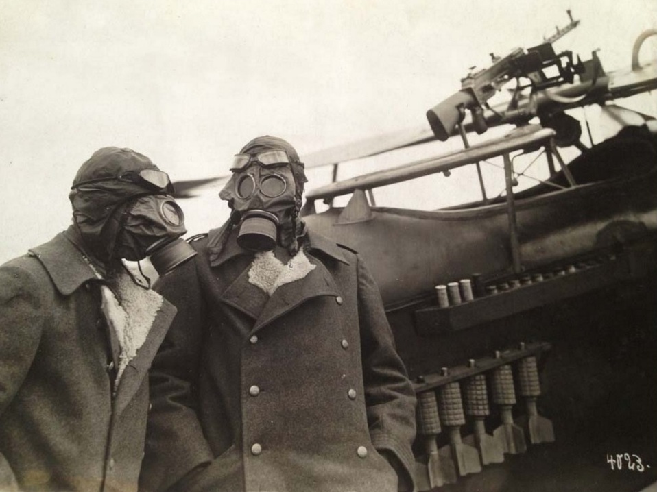

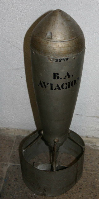

    Думаю ,что на нижнем фото совсем не авиабомбы. Слева мина к бомбомёту,в середине х.з. что? (верно то же бомба бомбомётная) Справа арт. снаряд...

    Не, в теории бомбомётные мины запросто могли использовать, как авиабомбы. На этом же фото "кукурузины" к миненверфер 16 прилажены к борту аэроплана.
    Но вот арт снаряды в ПМВ думаю всё не не кидали с этажерок...
    Пы.Сы. в ВОВ же наоборот была массовая переделка арт. снарядов в авиа бомбы (но этот так,к слову)
