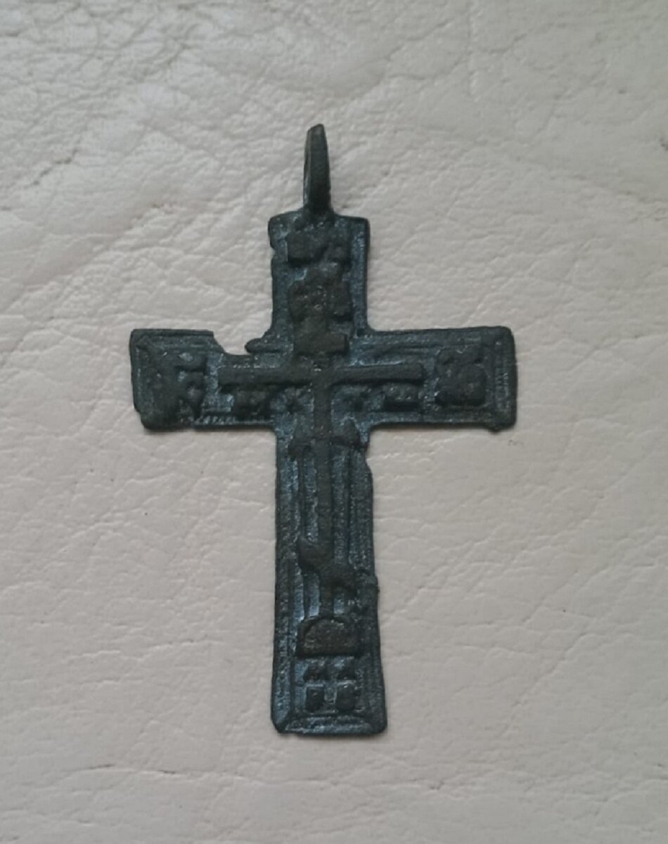

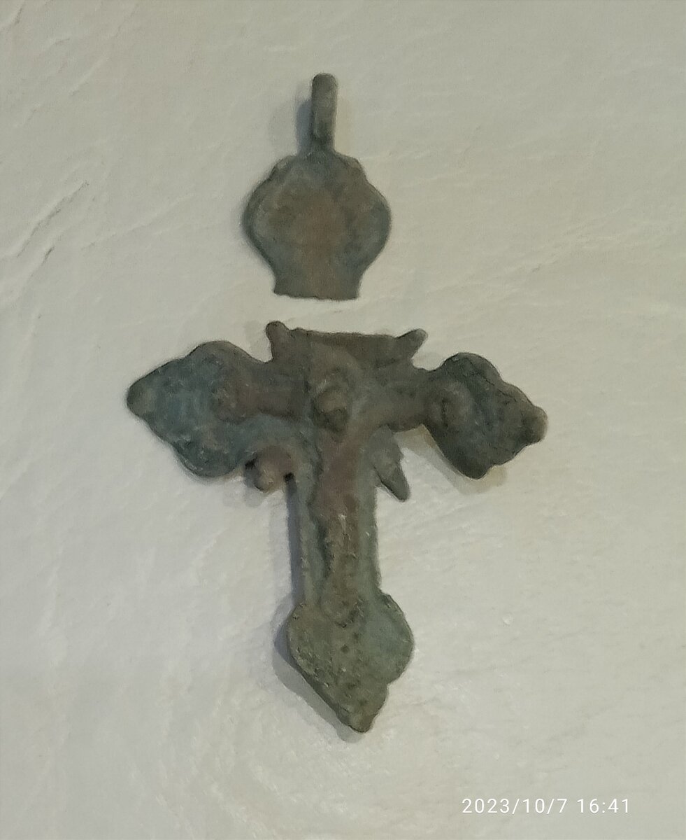

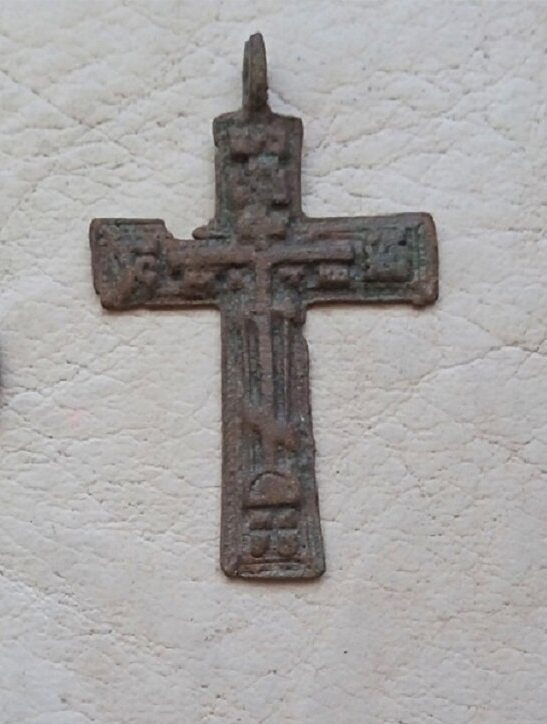

    Добрый день, Друзья! Не так давно попал мне в руки симпатичный крест...
    Фото не передает его травм. Лучи согнуты в разных направлениях, вдобавок один надорван, а верхний вообще отломан.

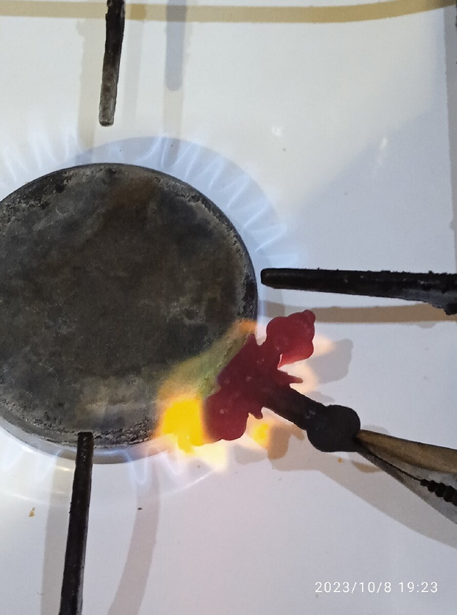

    Начитавшись тырнетов и насмотревшись видео решил попробовать выпрямить. За отсутствием горелки (теперь точно приобрету) грел на газовой плите.
    Грел "до красного", дал остыть на воздухе и неспеша принялся выпрямлять между двух деревянных плашек. Сжимал пальцами т.к. лучше чувствуется когда металл "стопорнулся" и перестал поддаваться. Опять повторил процесс нагрева и охлаждения и уже при помощи маленького молоточка и выколоток довел дело до конца.
    Вид после "экзекуции".
    Зачистил окалину латунной щеткой (верхний лучик то же пришлось нагревать) и вот результат -
    Пока отложил его в сторону. Пробовать паять буду позже.

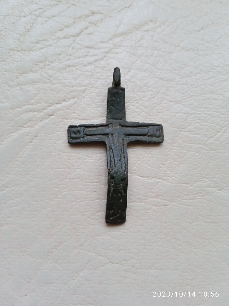

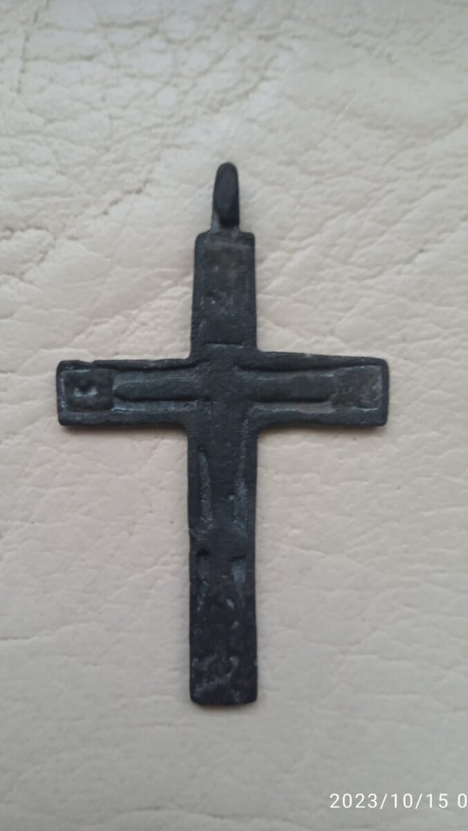

    Вспомнил,что уже пару лет лежит еще один гнутый,но не так критично, крестик. Решил и его,я ведь уже "профессионал":), выпрямить.
    Фото до...
    Процесс выпрямления тот же.
    Фото после...

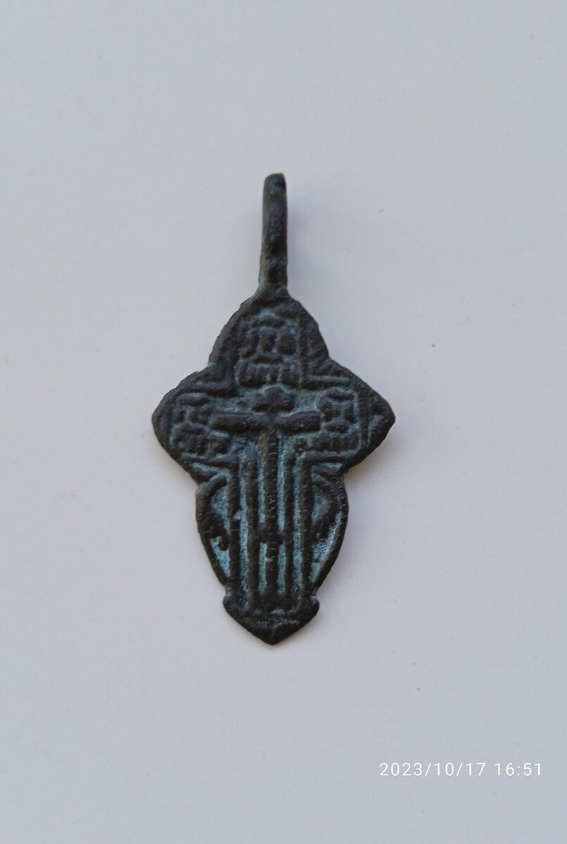

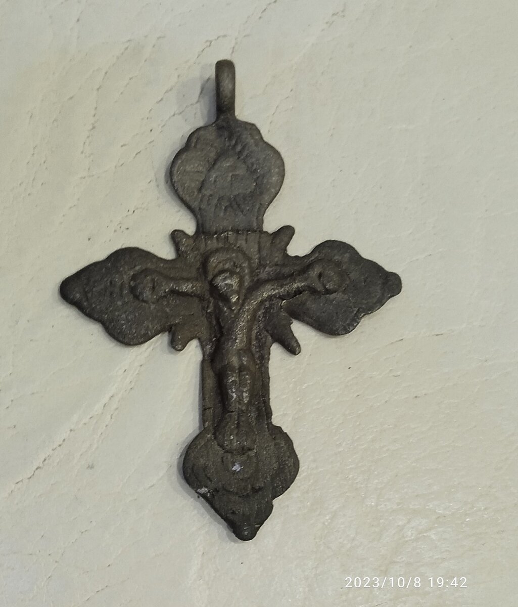

    Опять зачистил латунной щеткой и решил наложить патину. Серную мазь уже пробовал и мне не очень понравилось, по этому провел эксперимент с парами аммиака.
    Результат приятно порадовал.
    Крест после трехчасового болтания в банке над парами.
    Фото не передает, но поверьте, патина довольно крепкая и очень напоминает по цвету родную.

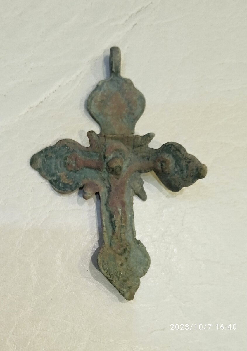

    Вытащил из закромов еще крест, но уже этого года...
    ...и провел эксперимент еще раз.
    Опять три часа экзекуции и вот результат.
    Фото так же не передает полноценно:( Патина темно-зеленого цвета с небольшим вкраплением голубого.

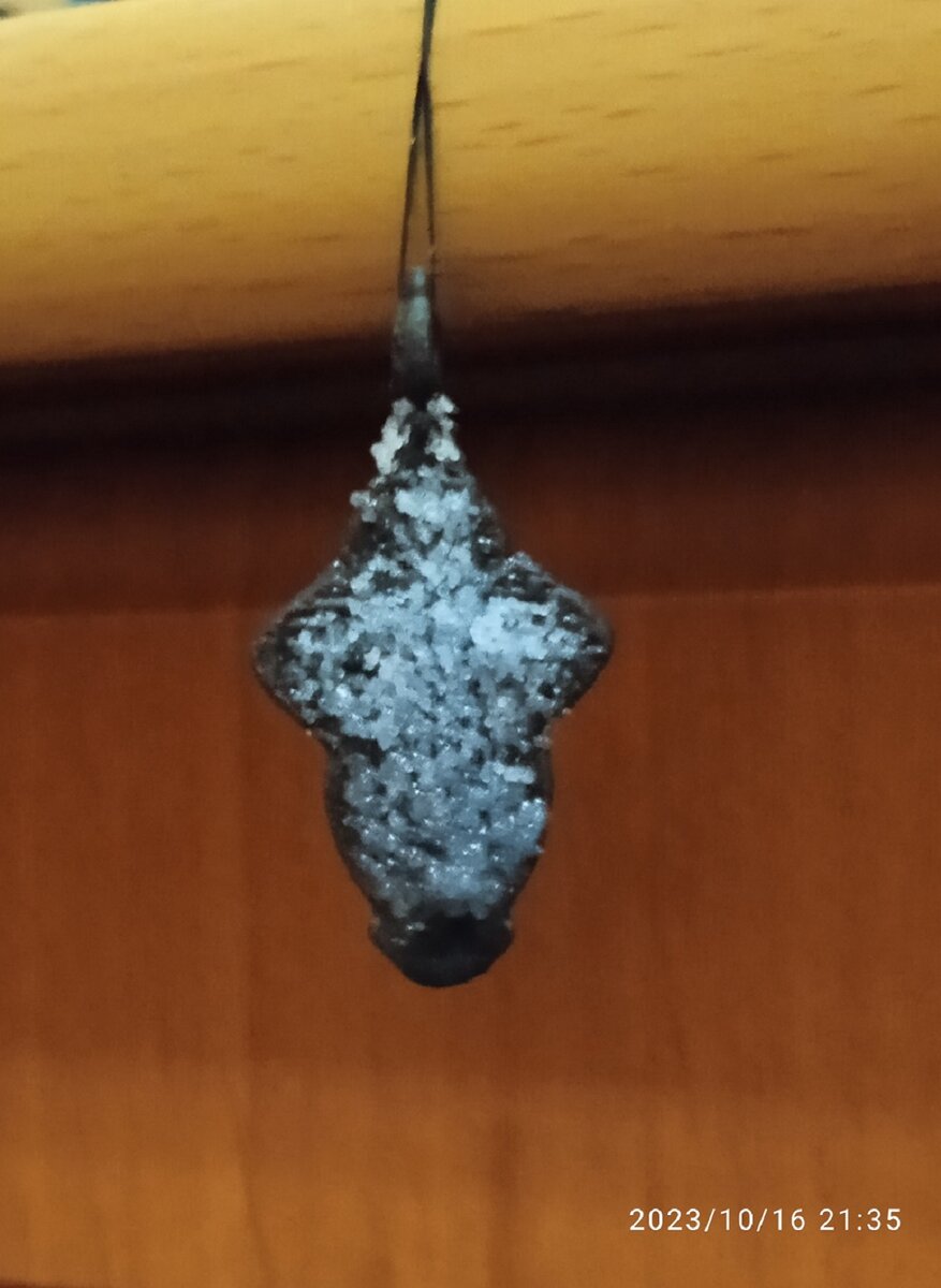

    Как и обещал. Крест листик до...
    Патинировал в парах аммиака посыпав солью...
    Крест на просушке.
    Скажу сразу - результат не порадовал. Обещали патину синего цвета, но что-то пошло не так наверное.
    Результат "До" мне кажется даже лучше, чем "После". Хотя голубой цвет на кресте похож на остатки эмали.
    Патинировал в подвешеном состоянии и низ креста получился "голубее" (если так можно сказать) чем верх. На кресте оседают пары и стекают в процессе. Надо будет попробовать положить его в горизонтальное положение, может эффект будет более равномерным ;)
    Тут подумал, что может патина синего цвета и получается ,но только на чистой меди,
    а не на сплаве,тем более который пролежал в земле минимум сотню лет:rolleyes:

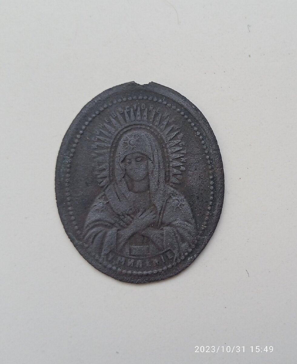

    За отсутствием гнутых крестов решил занятся нательными иконками, штамповкой 19-20 вв. Привеси их в порядок. Почистить и "проявить" изображения,так сказать.
    Исходники забыл сфотографировать в состоянии "до":( Ьыли примерно такие, как на фото
    Без лишних замороче, просто прокипятил полчаса в содовом растворе и почистил латунной щеточкой.
    Результат не очень порадовал. Коричневатый цвет медис невнятным изображением
    Фото то же не сделал:(
    Решил провести опыт с парами аммиака. Иконка провисела буквально час и стала серокоричневой. Потом взял обычный ластик и "легким движением руки" стер темную патину рельефа и...
    Получилось очень не плохо. Изображение проявилось и теперь такую иконку можно в коллажик поместить.
    Аверс-
    Реверс-
    Провел такой же эксперемент с другой иконкой, но из-за того ,что она меньше размером и более затертая эфект был не очень.
    Решил нанести патину в аммиаке с солью...
    Так же использовал ластик и получилось, по моему, не плохо. Никола Можайский проявился и тоже можно в рамочку поместить, а не хранить в коробочке.
