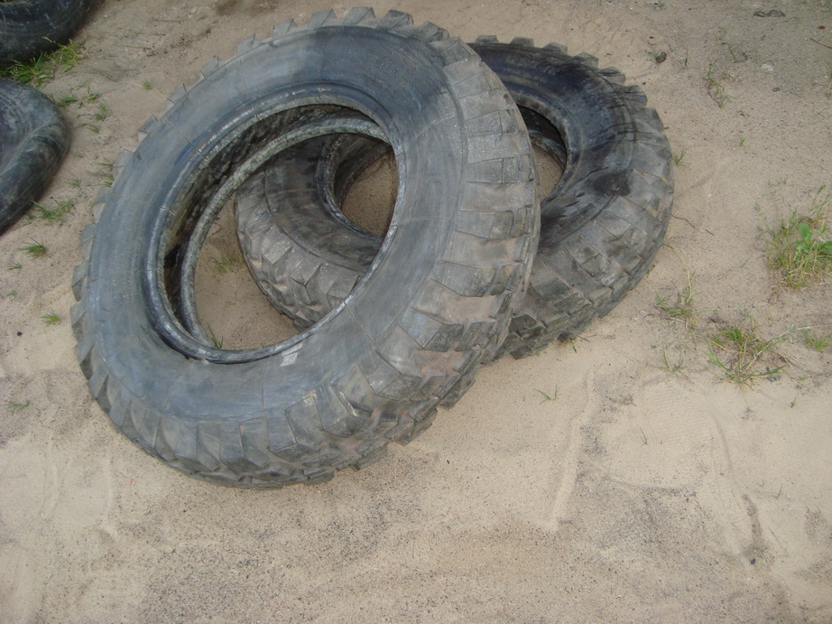

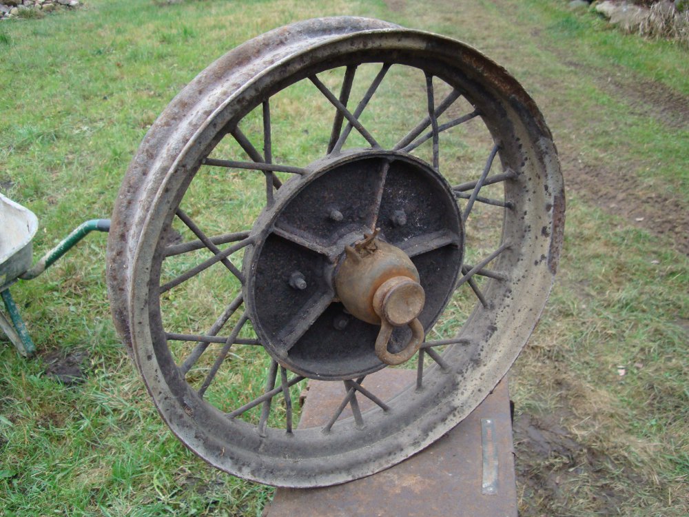

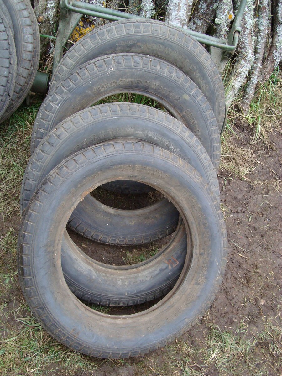

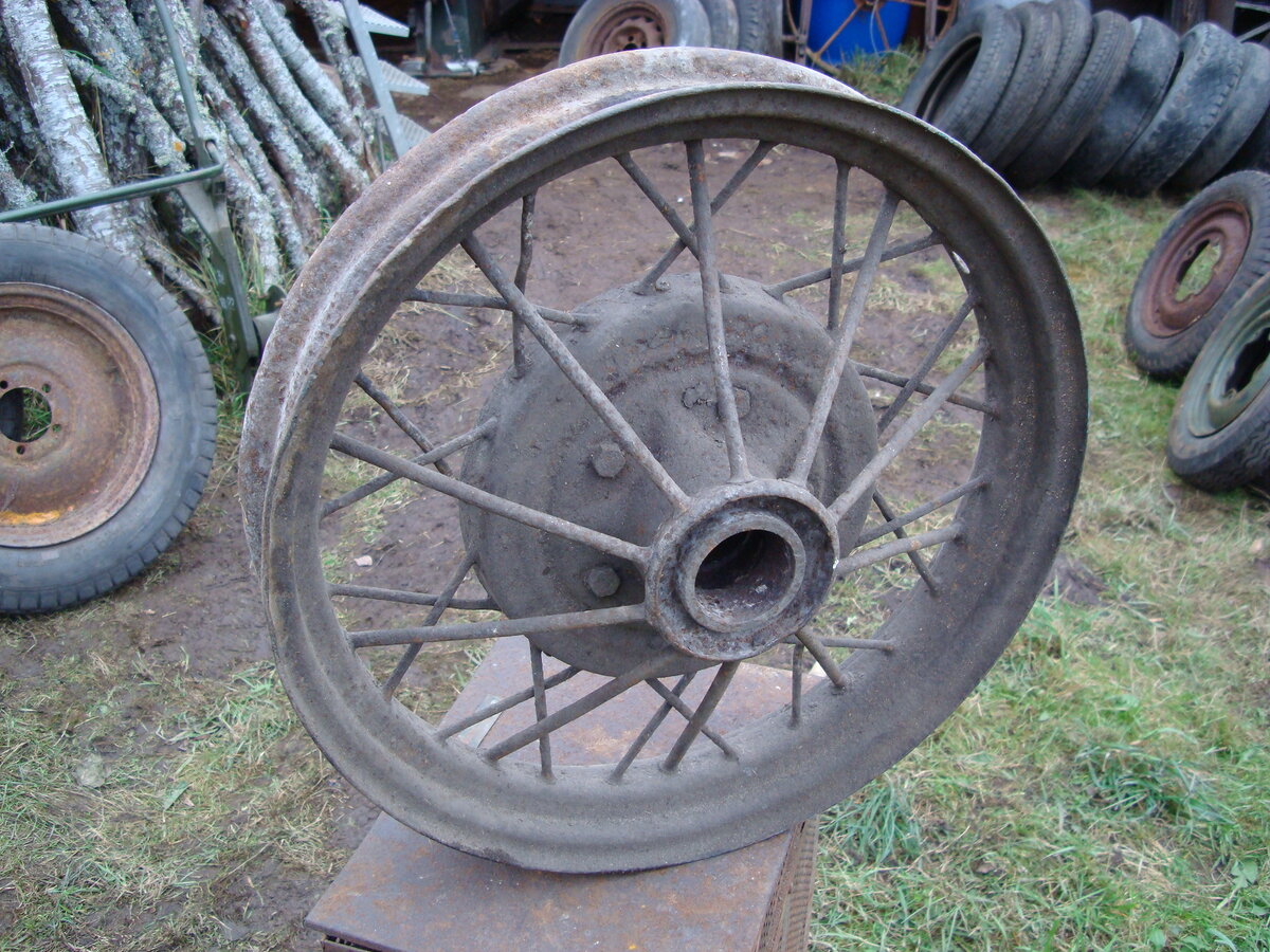

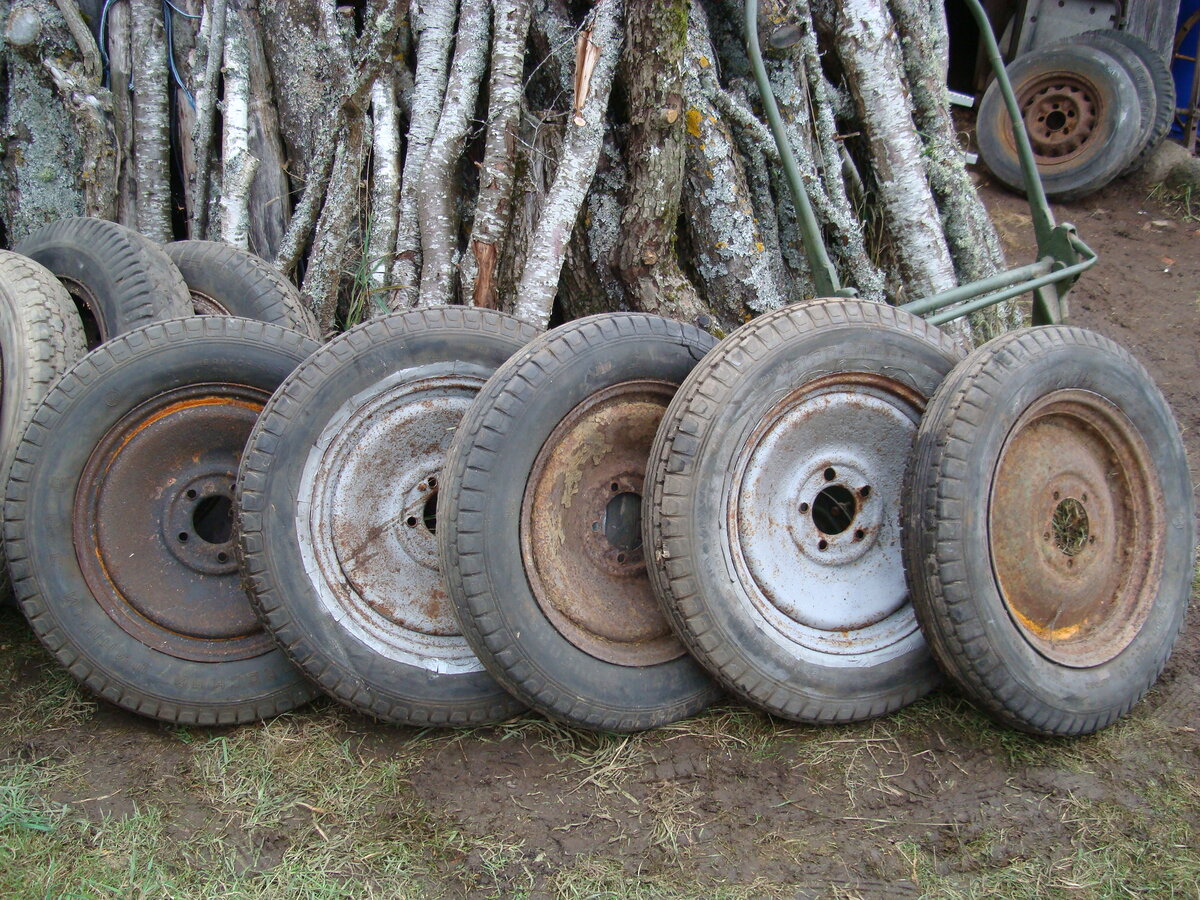

    ...если заниматься "железом" лет тридцать,то образуется запас колёс (на фото это ТО что есть в наличии даже после постройки пяти макетов...):sbboy: DSC06275.JPG DSC06276.JPG DSC06278.JPG DSC06279.JPG DSC06280.JPG DSC06277.JPG

    Богато однако! А довоенных шин на Полуторку или Я-5 и "Елочки" военного выпуска на Газ-64/67/БА не будет?
    По пушечным колесам - есть такой человек в Вязьме - около 10 лет собирает (ищет) части для воссоздания довоенной тачанки. Также вроде передок делает... но передок я не видел. В общем ищет эти шины очень-очень!

    Довоенные Я-5 на полуторку это узкие 6.0 ,как я понимаю?

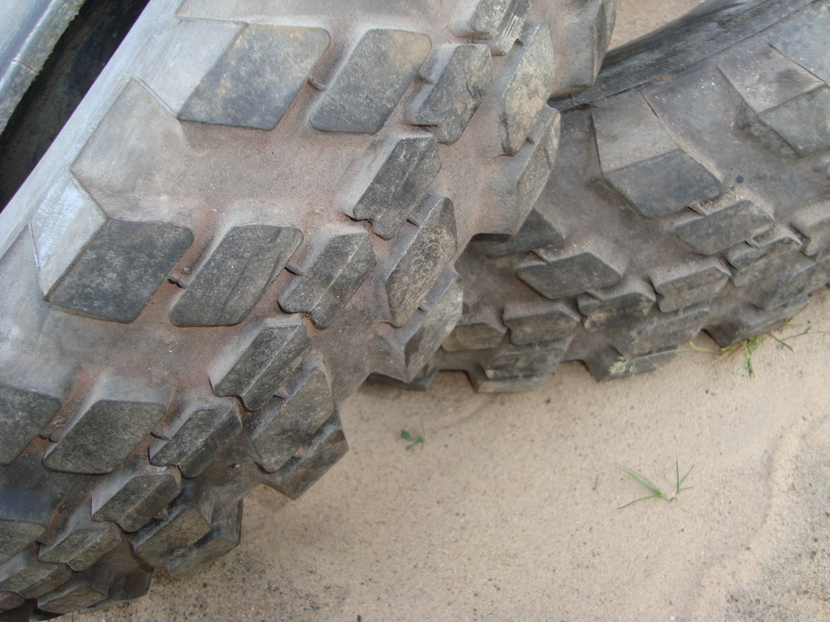

    У меня на моём ГАЗ-67 стоят оригинальные "ёлочки",лишних нет....
    http://smolbattle.ru/threads/ГАЗ-67.28533/ DSC06499.JPG DSC06498.JPG

    Себе нашел только две "елочки" в складском состоянии, абсолютно новые (правда Гост 54 года...). Третья хоженая. Еще интересно было бы найти шоссейку для Газ-67 Я-5 (как ан Эмке, размер 6.5х16 (или 7.0х16))
    На Полуторку марку резины сходу не вспомню, но размер 6.5х20 и рисунок как на ваших пушечных, очень похожий. Встречал у одного собирателя такие шины... да его дома не оказалось когда я был у него. И в продаже по неадекватной цене за довольно сомнительную покрышку.

    Богато! Даже зик 1 с утолщенными спицами. Вот бы два колесика приобрести таких на 45ку в музей. Может есть у кого? Веду реставрацию 45ки. обр. 37г. Есть у кого информация по подъемному механизму 45ки?

    это вакантное....

    попалось фото ПТП-45 на таких колёсах:

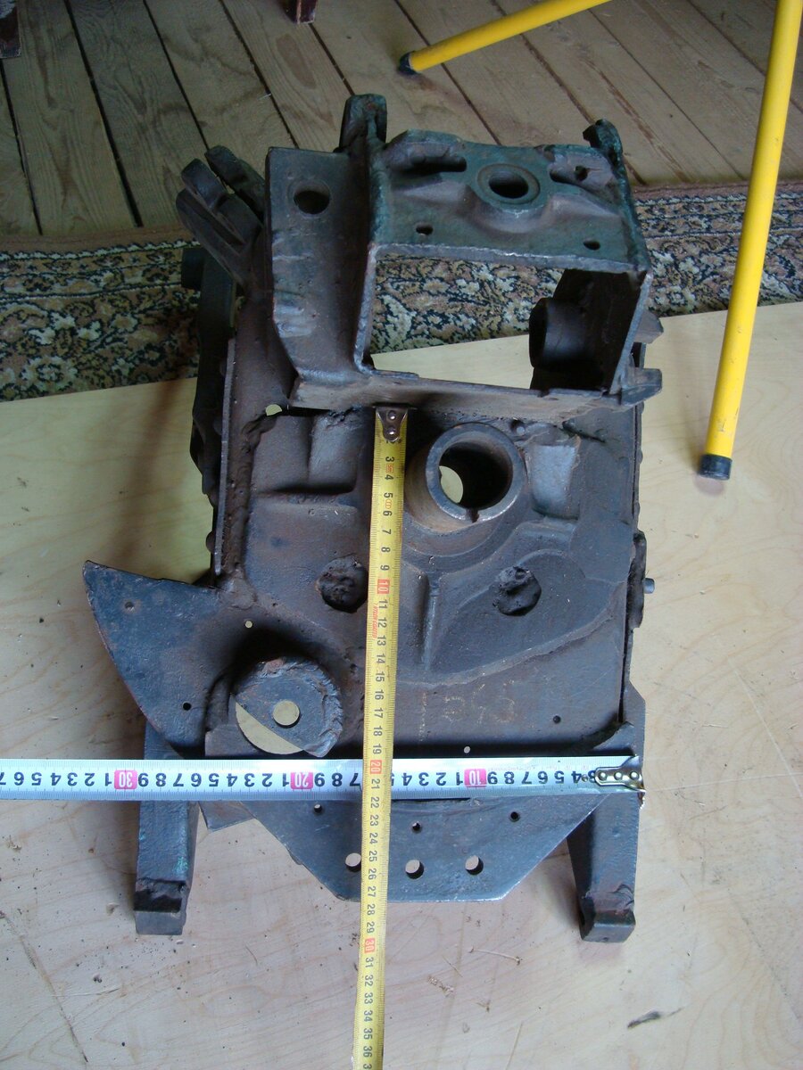

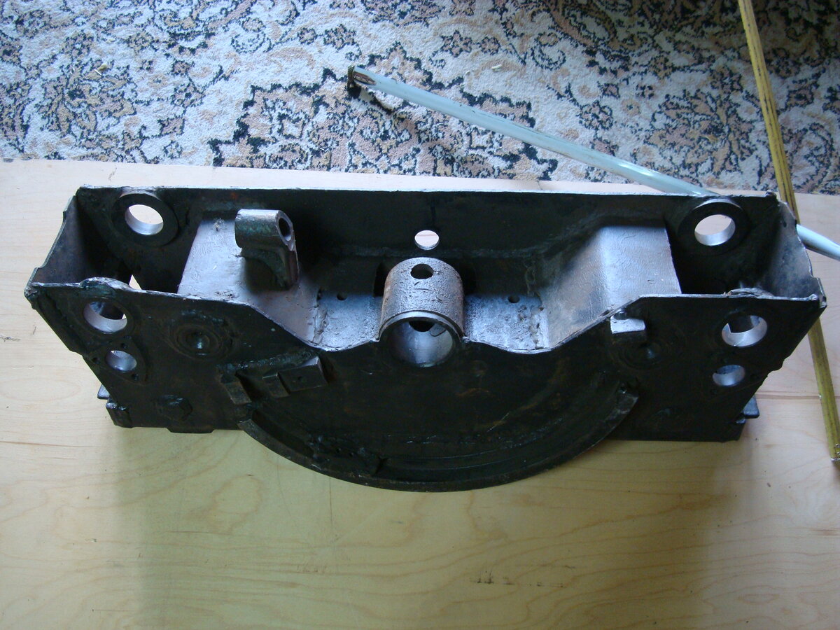

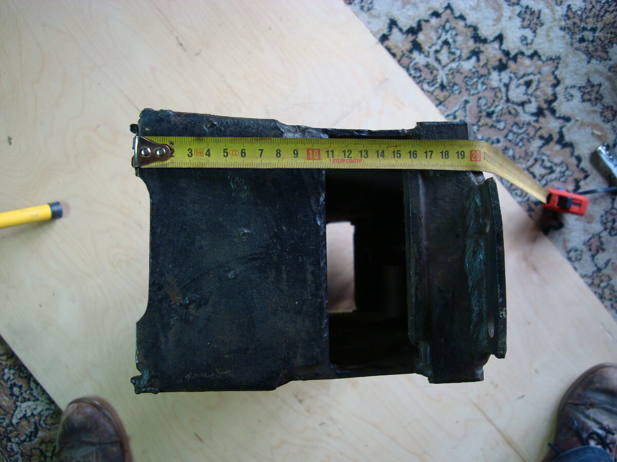

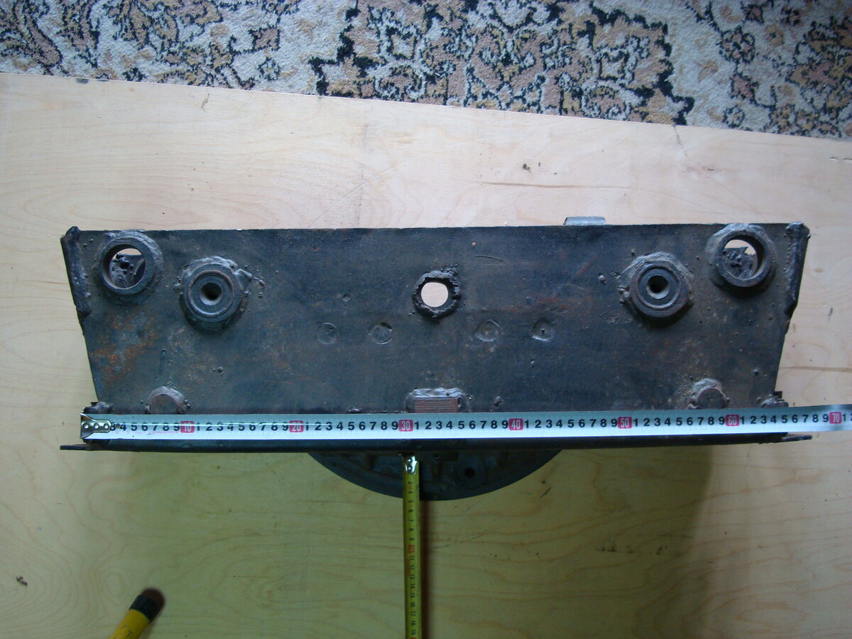

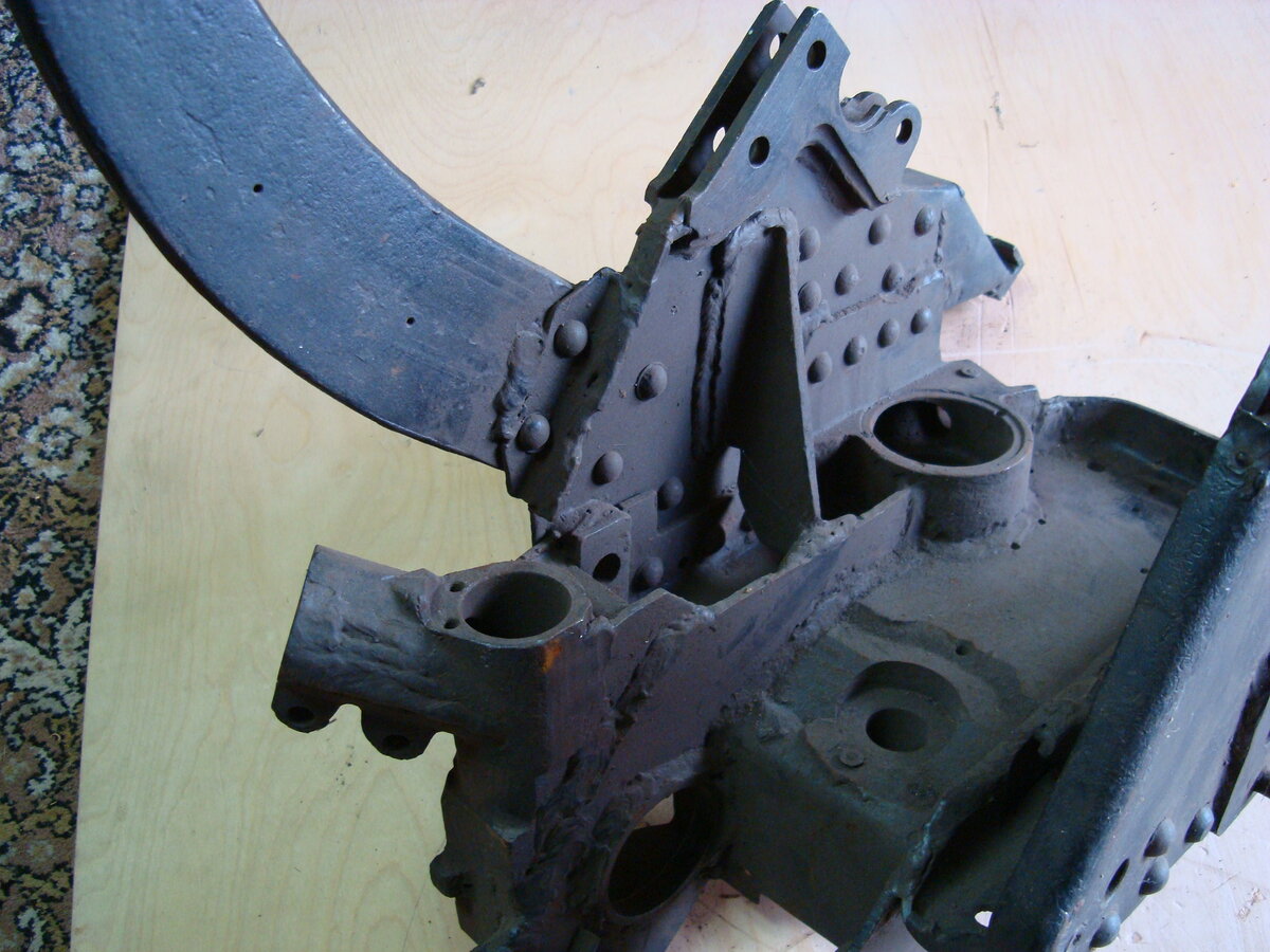

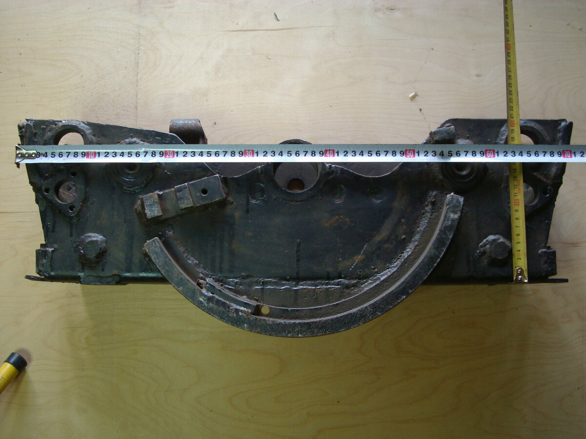

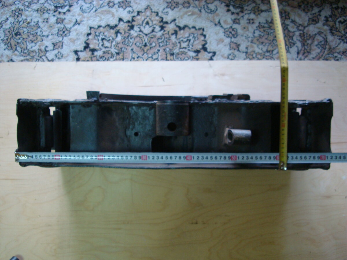

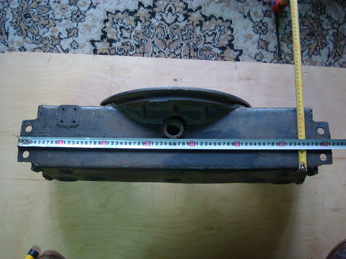

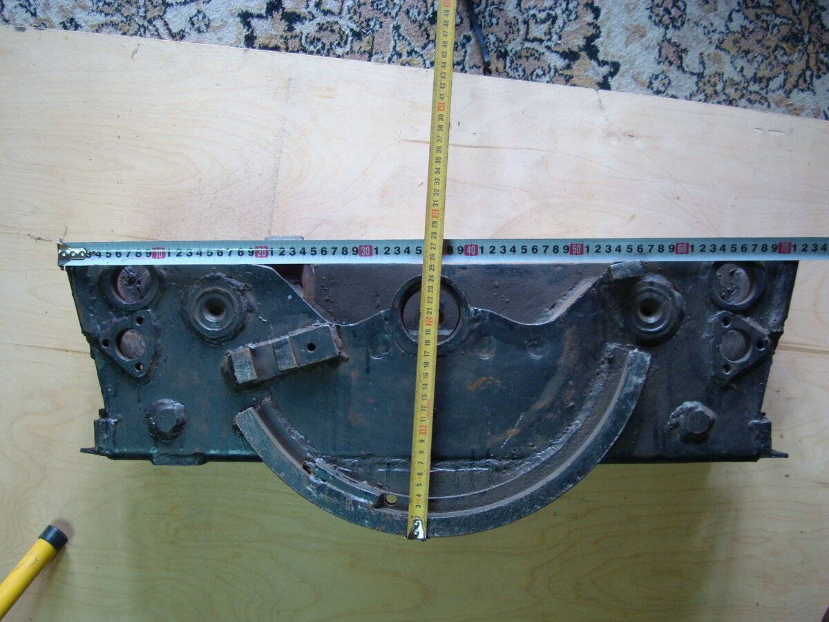

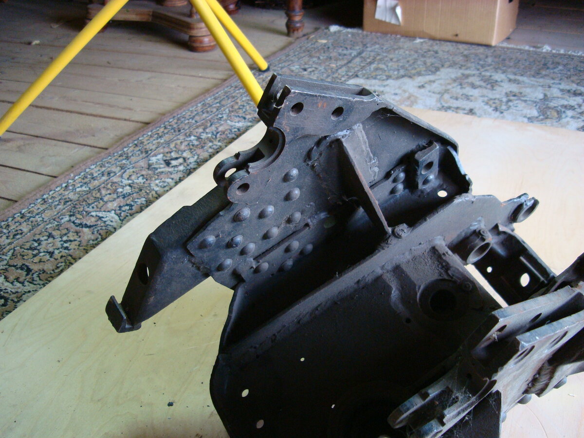

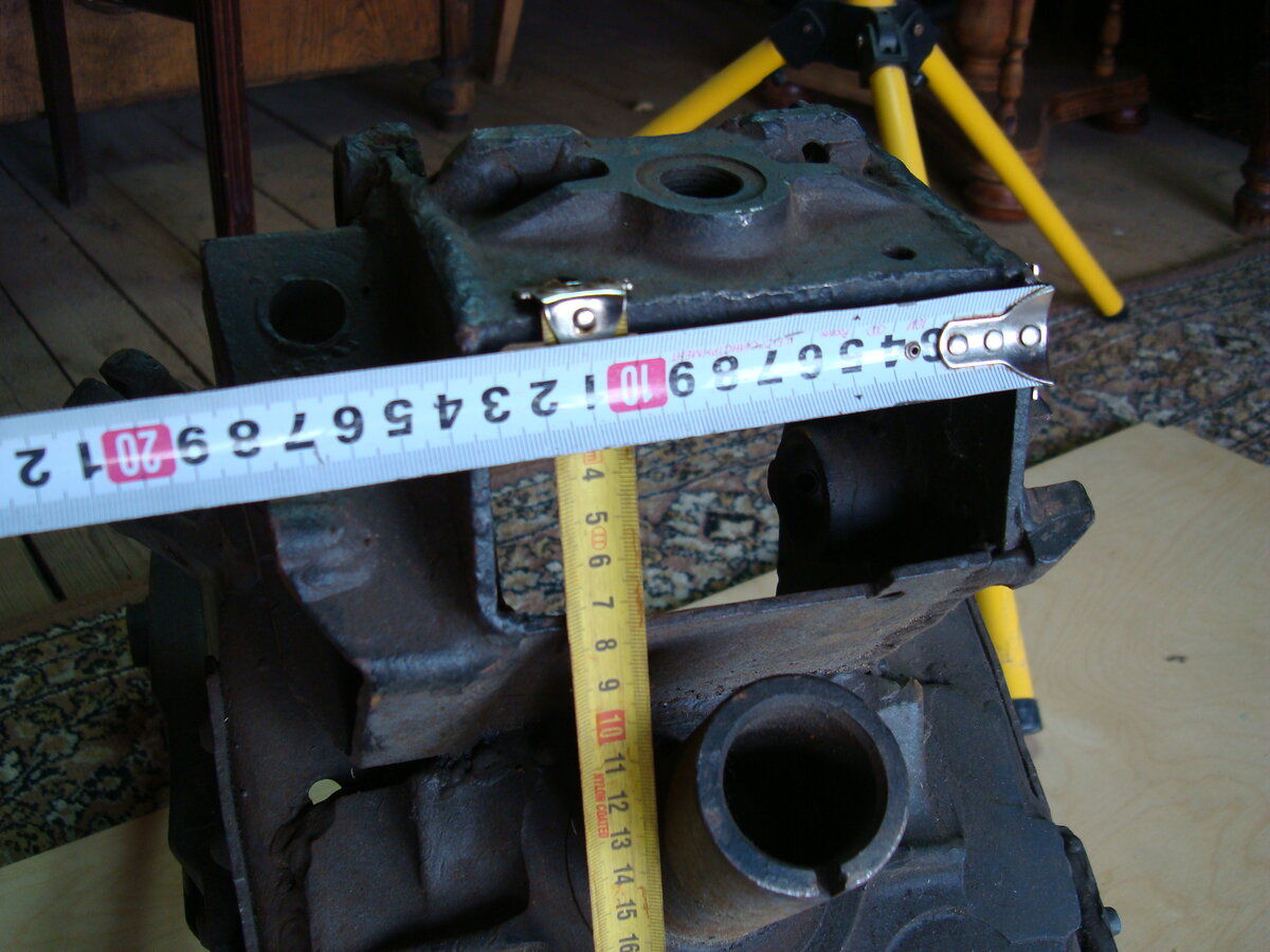

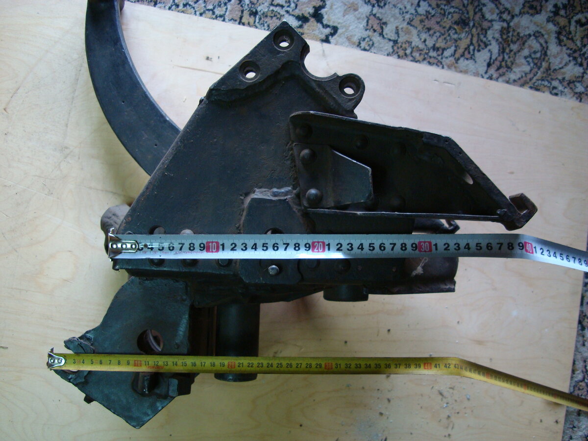

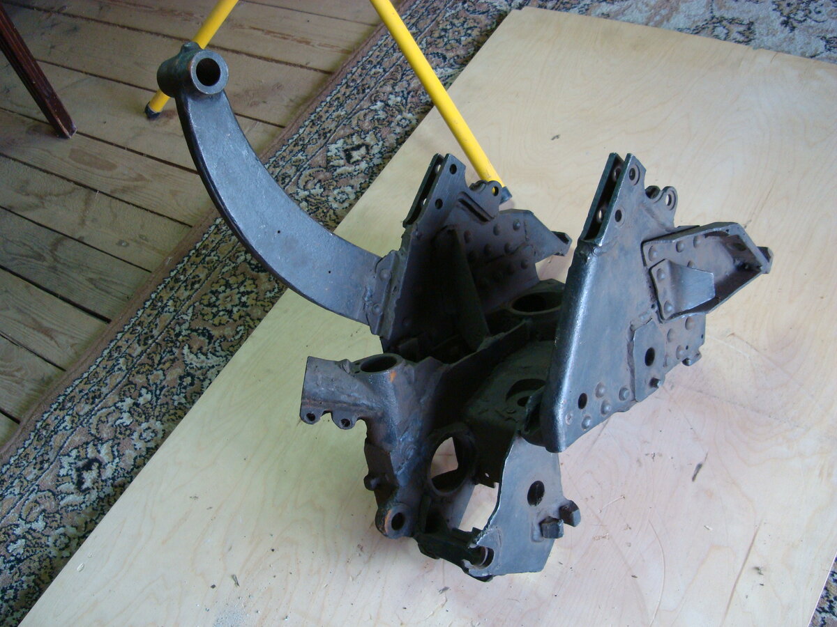

    По той причине что Последователей у меня нашлось немало,а "в личку" каждому отвечать не возможно физически,то фотографии деталей с приложенной рулеткой буду выставлять здесь:
    Всем успехов в творчестве!
    DSC06767.JPG DSC06768.JPG DSC06769.JPG DSC06770.JPG DSC06771.JPG DSC06772.JPG DSC06773.JPG DSC06774.JPG DSC06782.JPG DSC06783.JPG DSC06784.JPG DSC06785.JPG DSC06786.JPG DSC06787.JPG DSC06788.JPG DSC06789.JPG DSC06790.JPG DSC06791.JPG DSC06792.JPG DSC06793.JPG DSC06794.JPG DSC06795.JPG

    Спасибо. Интересная тема.
    Колёса там вроде бы обычные, просто развёрнуты наоборот. Весь фокус в том, что это верный признак пушки обр. 1932 года 19-К. От 53-К обр. 1937 года она отличалась так же несколько иным механизмом наводки(в частности, отсутствует кнопка спуска на маховике), и расположением ЗИПа на внутренней стороне щита.

    К-19 обр 1932 г. от 1937 г.
    Отличается:
    1.Литой верхний станок
    2.Отсуствие механизма подрессоривания и соответственно другие ступицы(стоят быстросъемные как на передке)
    3.Иным механизмом горизонтальной наводки.
    4. Щитовым прикрытием старого образца
    5.Алюминиевыми станинами
    6.Иныым откатником
    7.Иным расположением ЗИП на пушке.
