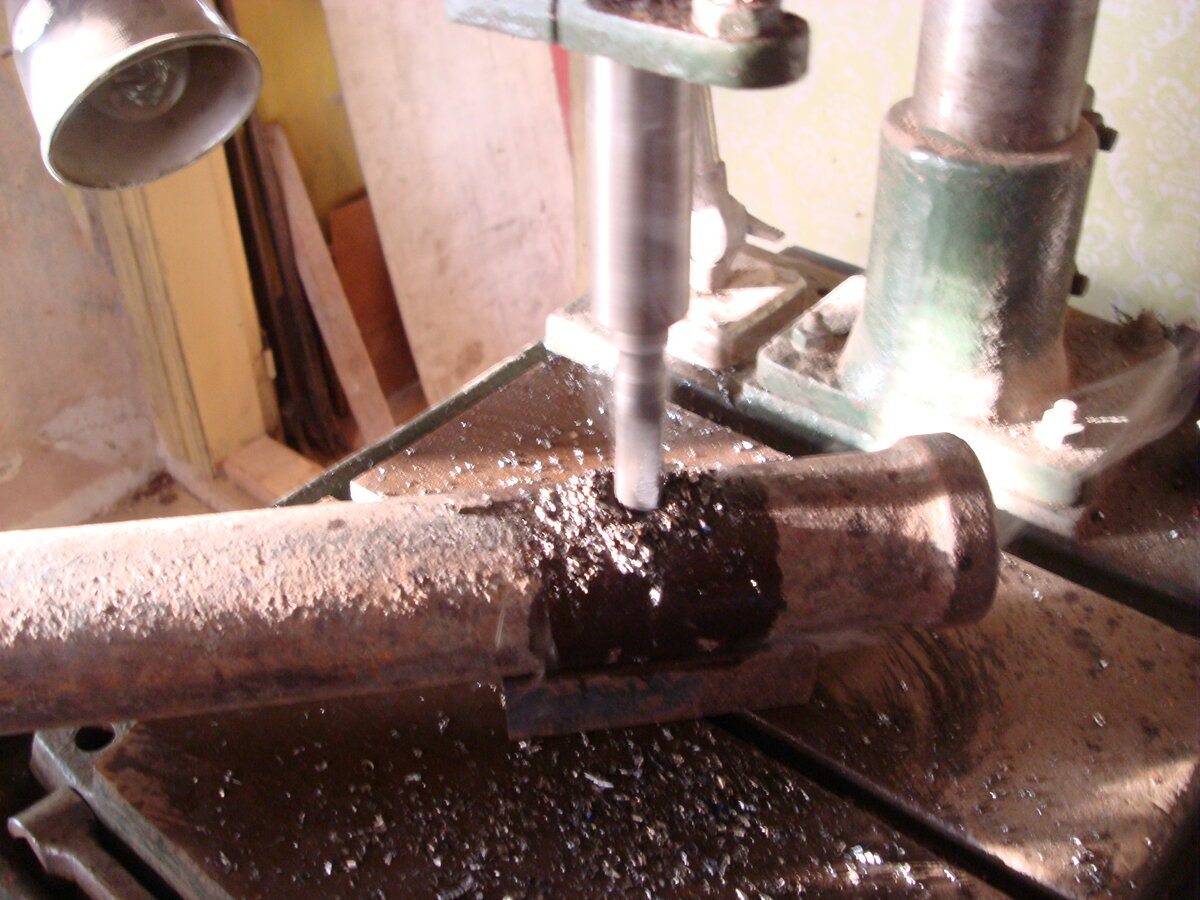

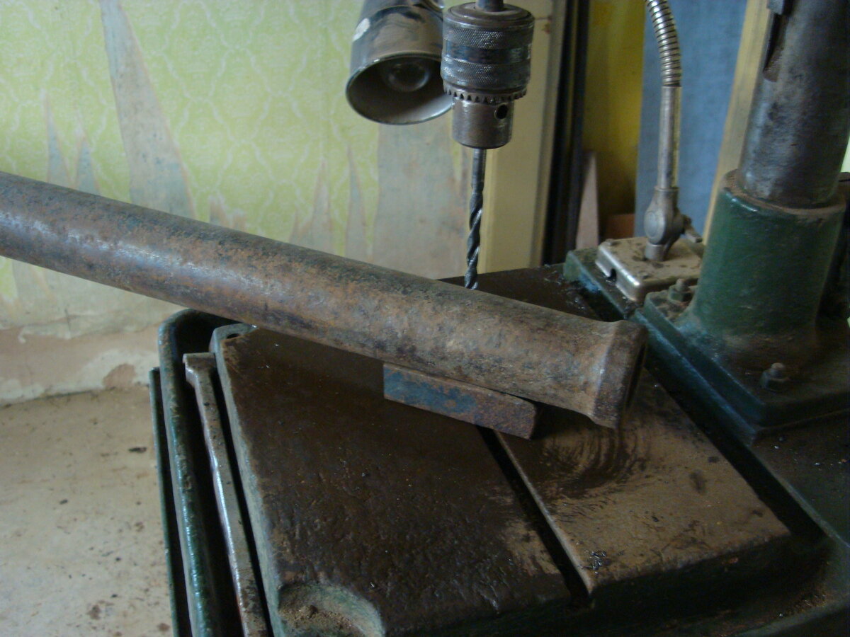

    Деактивация ствола(под ХП) :
    DSC07358.JPG DSC07359.JPG DSC07360.JPG DSC07361.JPG DSC07363.JPG DSC07364.JPG
    Сверлил на станке в два приёма свёрлами диаметром 8 и 17 мм.
    Ствол достаточно тяжёлый .по этому на сверлильный станок подавал специальным подъёмником а свободную часть ствола выставлял на козле.

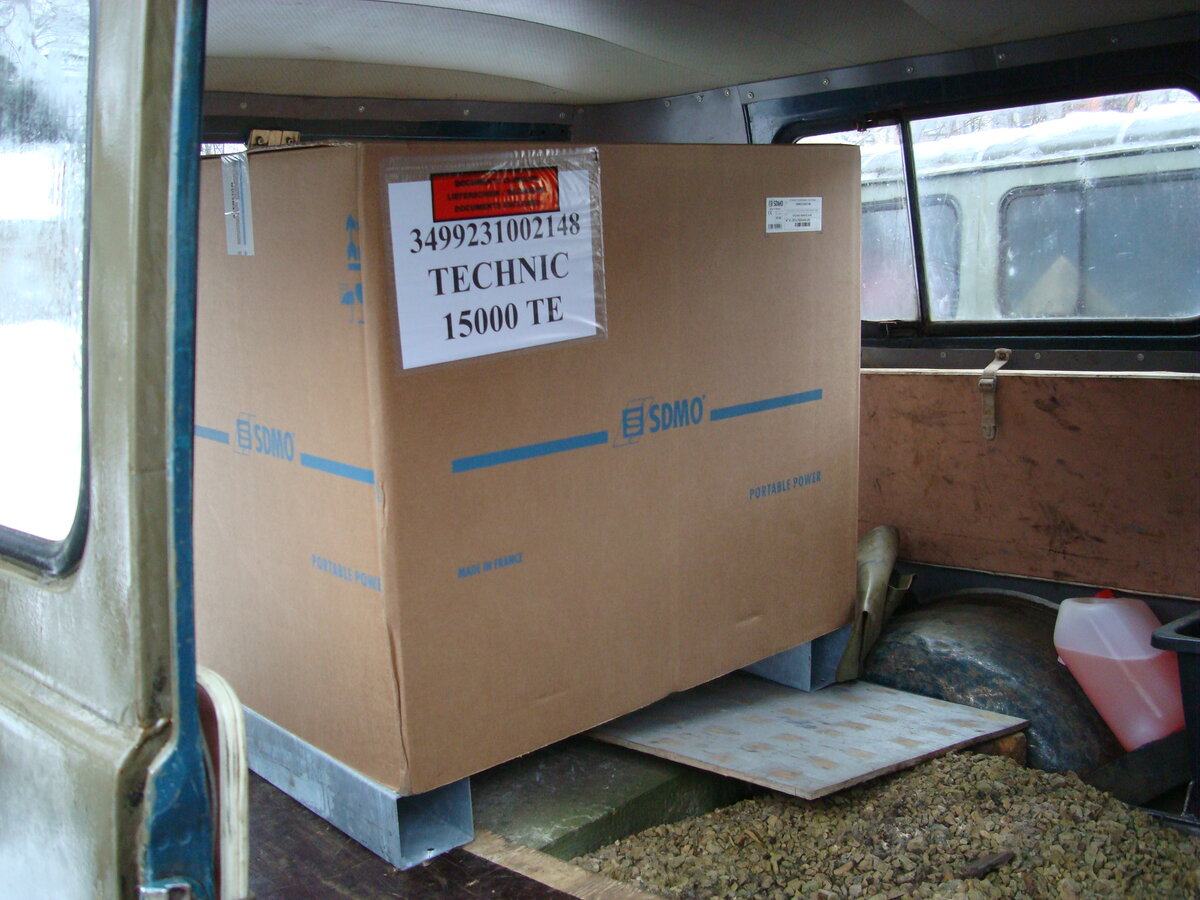

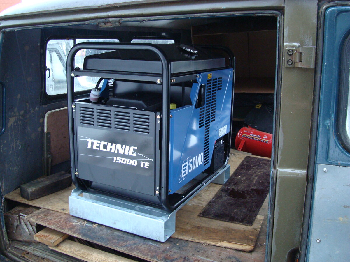

    Затронул я в этой теме свою мастерскую в которой и делаются многие проекты.Продолжу добавлять оборудование.Вот купил очередную "игрушку",трёхфазный генератор на 11кВт.Причина приобретения - отсутствие подключения к "государственным" трём фазам и непомерная стоимость такого подключения.До этого пользовался другим генератором,очень надёжным производства ещё СССР,но мощностью всего 2 кВт.
    Всем кому интересно моё мнение: не пытайтесь подстроиться под существующее электропитание покупая заведомо маломощные станки и оборудование.Особенно это касается сварочных аппаратов.Надёжный мощный сварочный аппарат- залог Вашего успеха.А электропитание вопрос решаемый.
    Итак генератор производства Франции SDMO technik 15000TE:
    ....запущу в эксплуатацию,поделюсь впечатлениями.

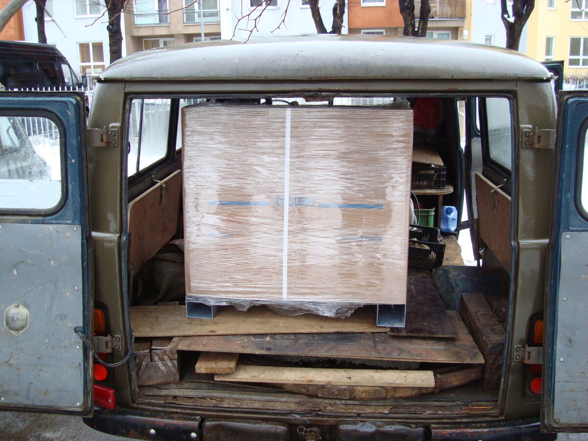

    ....а пока в очагах весело горел огонь
    ....я занимался выгрузкой приобретения и перевозкой на склад сослужившего службу генератора
    DSC07449.JPG DSC07451.JPG DSC07452.JPG DSC07453.JPG DSC07454.JPG DSC07455.JPG
    Аппарат "мудрёный",по этому долго знакомился с инструкцией...
    После включения зажигания аппарат самостоятельно предпринимает пять попыток запуска,самостоятельно управляя воздушной заслонкой.Завёлся со второй попытки,пыхнув чёрным дымом...
    Сварочный аппарат работает от нового генератора безупречно! Старый двухкиловатный захлёбывался через каждые два сантиметра шва...
    НО! жутко шумный.Я,откровенно говоря,ожидал тихого ворчания а не рёва гоночного мотоцикла...
    Зато в остальном только ПЛЮСЫ !!!!

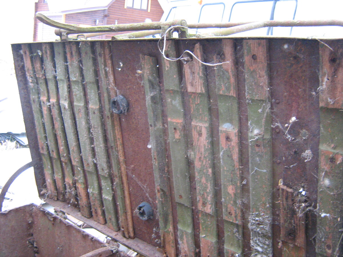

    у меня где то передок от 45 ки завалялся.только без оси и колес завтра если не лень будет сфотаю и скину
    ROTBEIL нравится это.
    Дикий 69 Завсегдатай SB
    4 фев 2016
    190
    1.771
    103
    Ярцево
    Поиск и коллекционирование

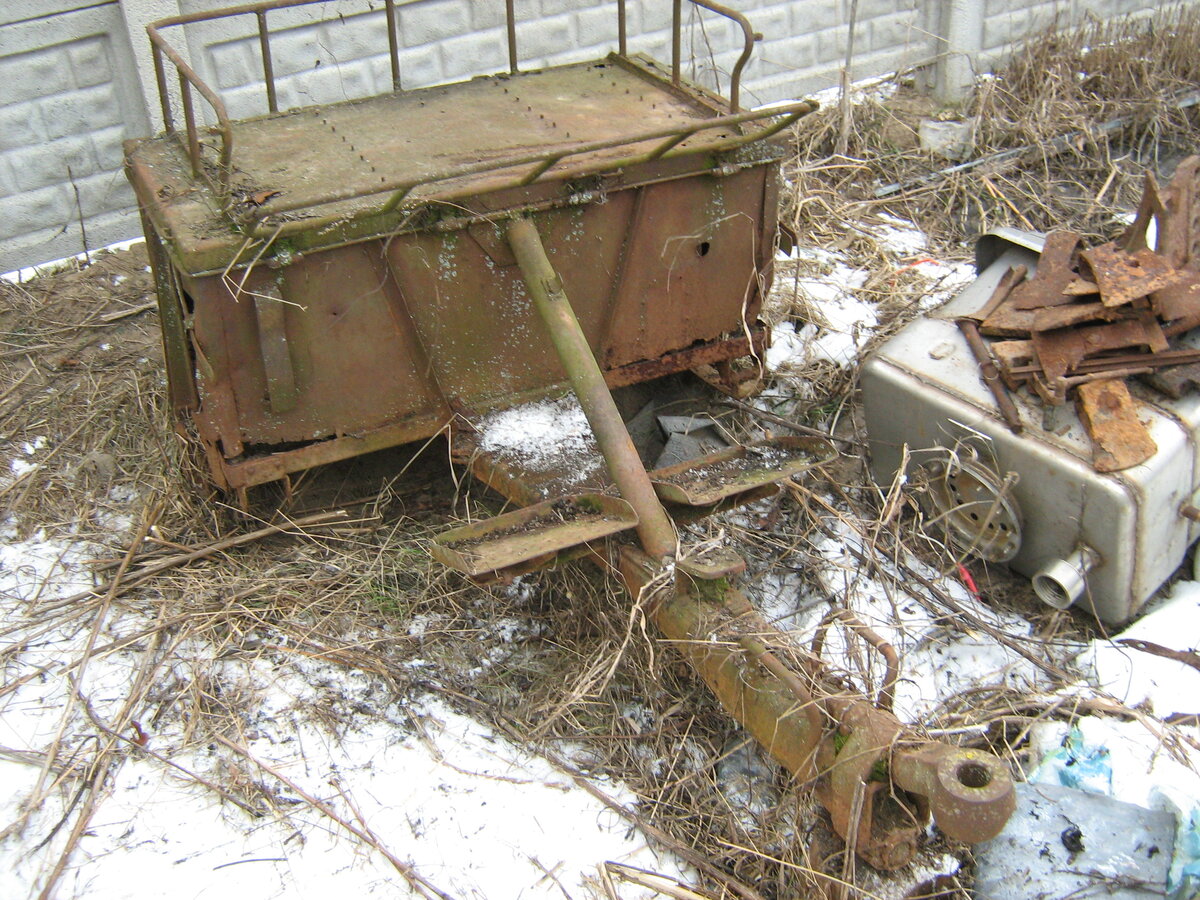

    IMG_0265.JPG IMG_0269.JPG IMG_0272.JPG IMG_0274.JPG IMG_0275.JPG всем привет

    Всем привет. наконец то добрался до передка.вот фото . но к сажилению время не пощадило металл. IMG_1096.JPG IMG_1083.JPG
