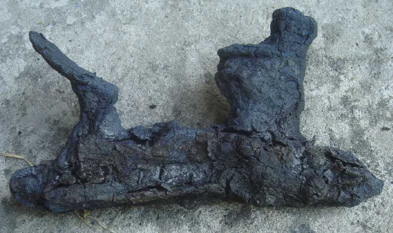

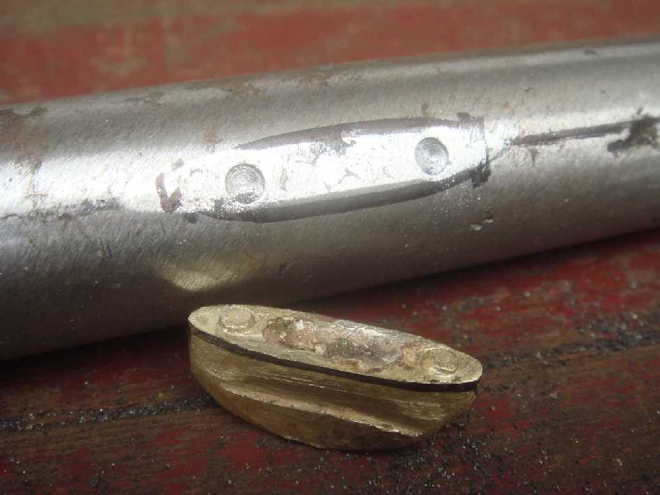

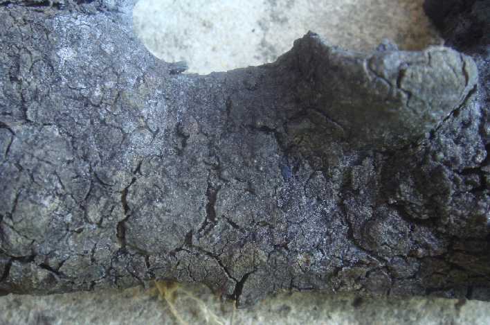

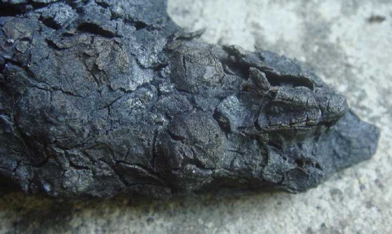

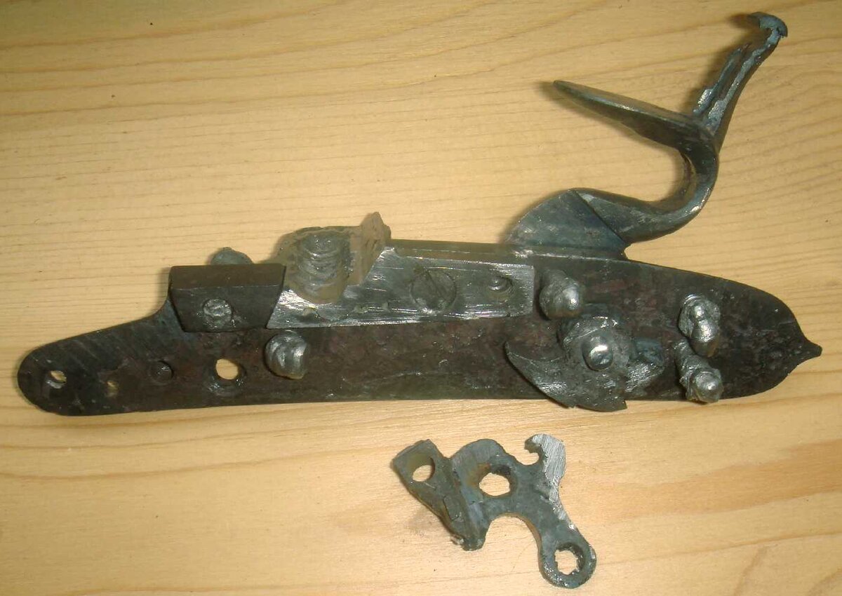

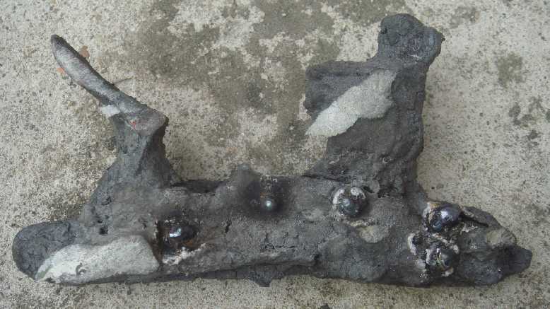

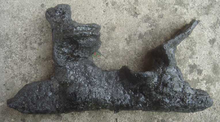

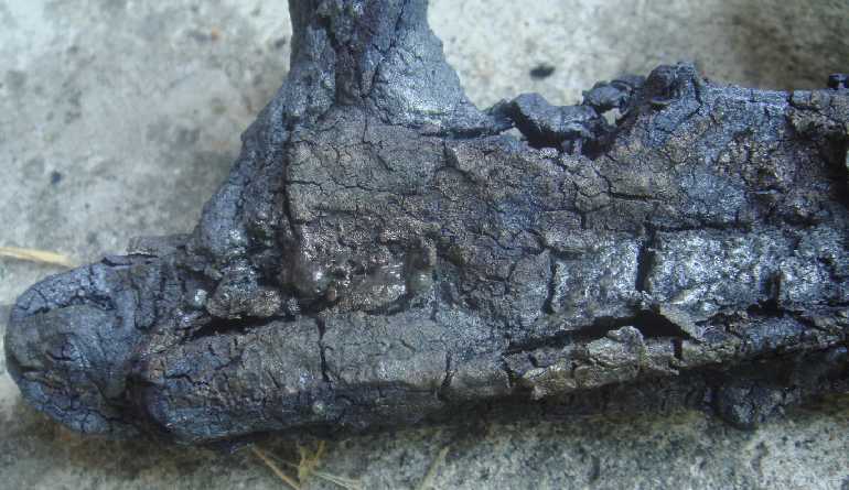

    Фото после серии первых преобразований.
    Ввиду хрупкости и неустойчивости восстановленной оболочки, фото сразу после печи я не делал. Внешне отличия только в том, что цвет восстановленной оболочки светло серый. Здесь оболочка затвердела и потемнела.

    Накладка с вензелем так и была в одной ямке, или потом добавилась? На первом фото её нет в комплекте....

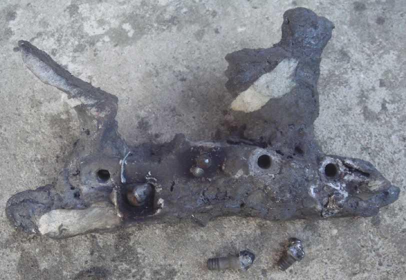

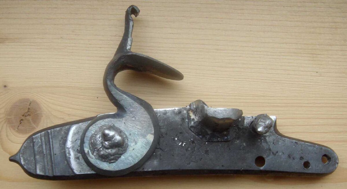

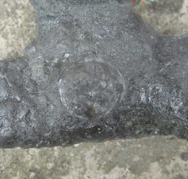

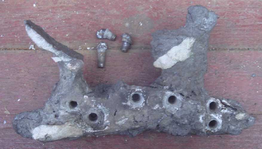

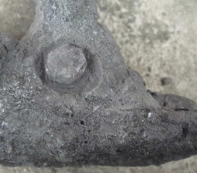

    Итак, если в таком виде отправить предмет в углеродный реактор, оболочка металлизируется, побелеет и заблестит. Но детали спаяются между собой и разобрать аккуратно будет сложно.
    Для того, что бы избежать этой проблемы, закрепляем всё жидким стеклом. В таком виде предмет не боится вибраций и можно спокойно манипулировать.
    Затем открываем достум ко всем винтам.

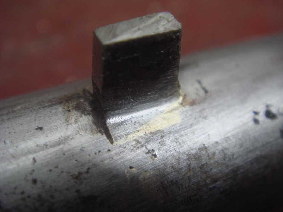

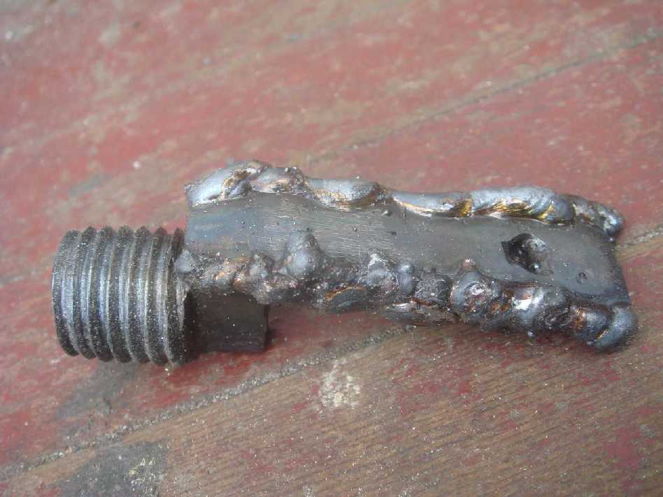

    Затем подвариваем соплю на шляпки каждого винта.
    Расшатываем винты, ухватившись за соплю и выкручиваем.

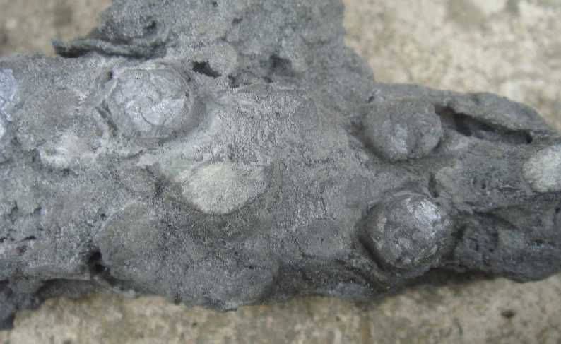

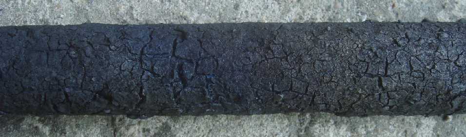

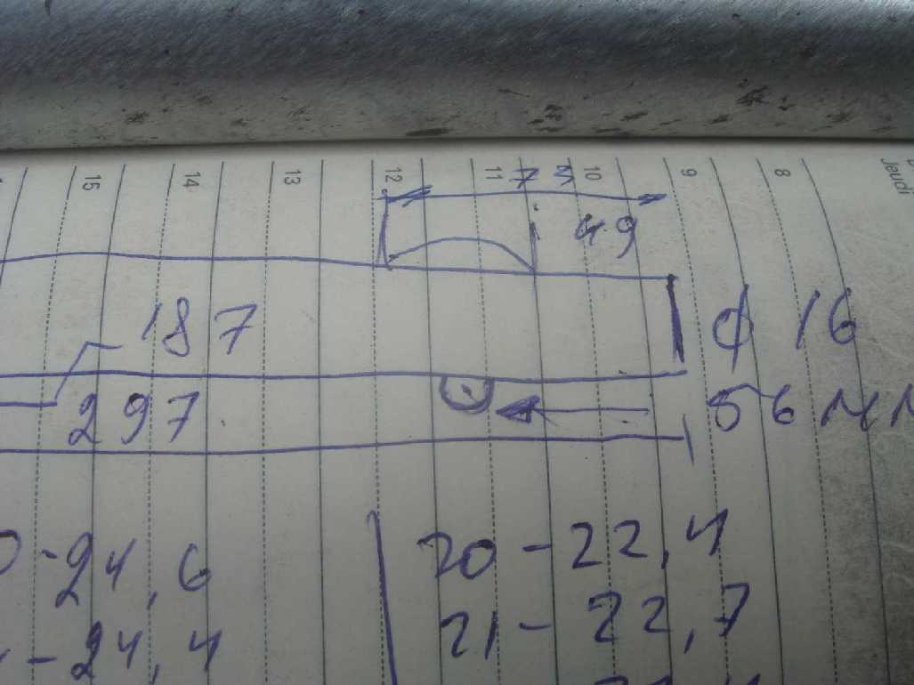

    Калибр не стандартный 16 мм. Возможно даже 15,5 - 15,7 , но это уточнится позже. В середине ствола была пуля.

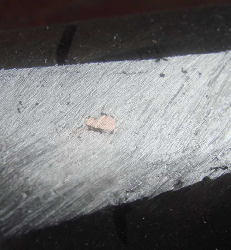

    Один из промежуточных этапов

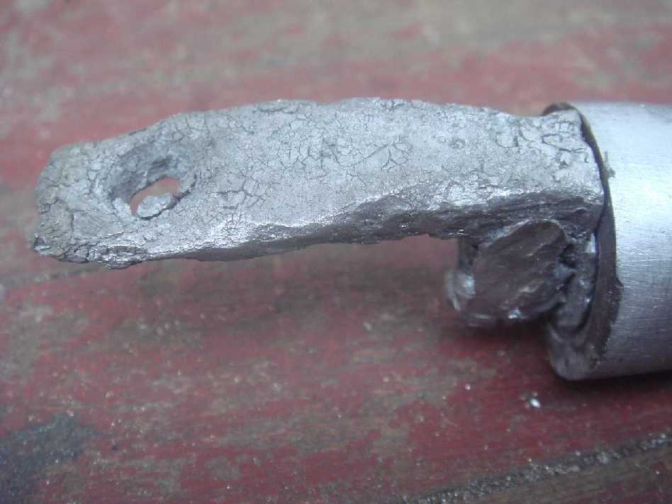

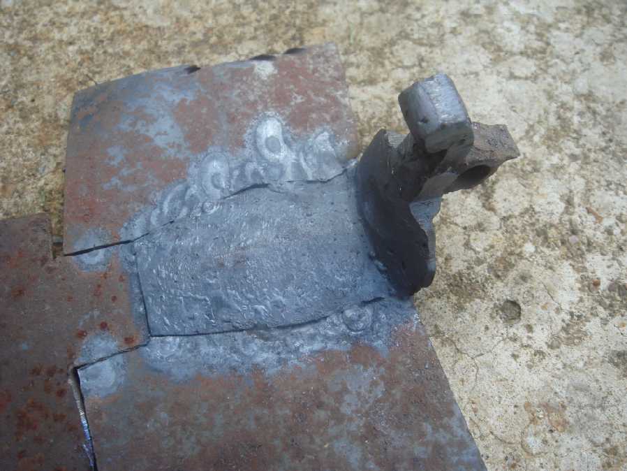

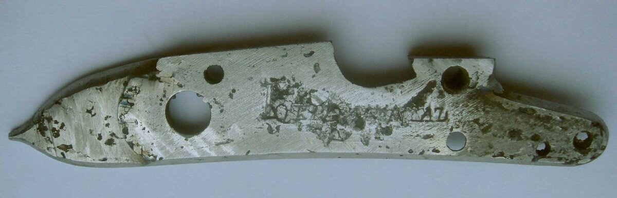

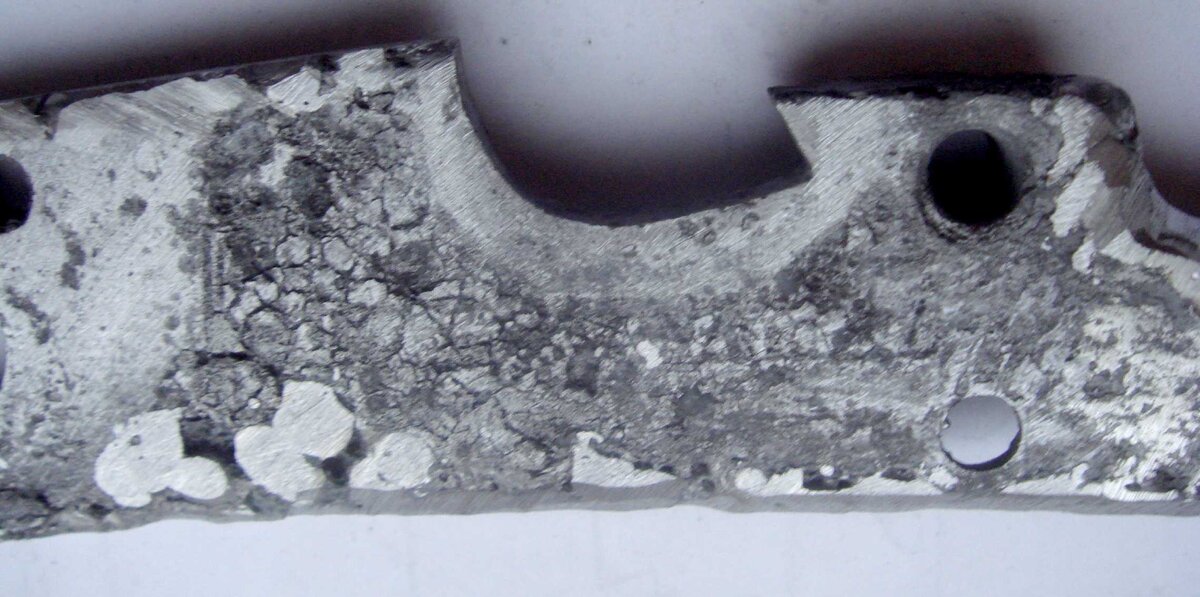

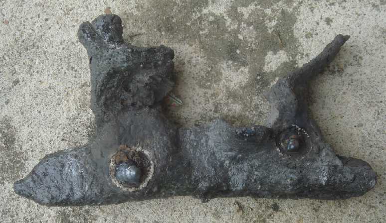

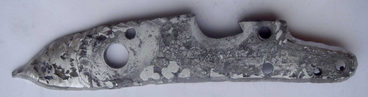

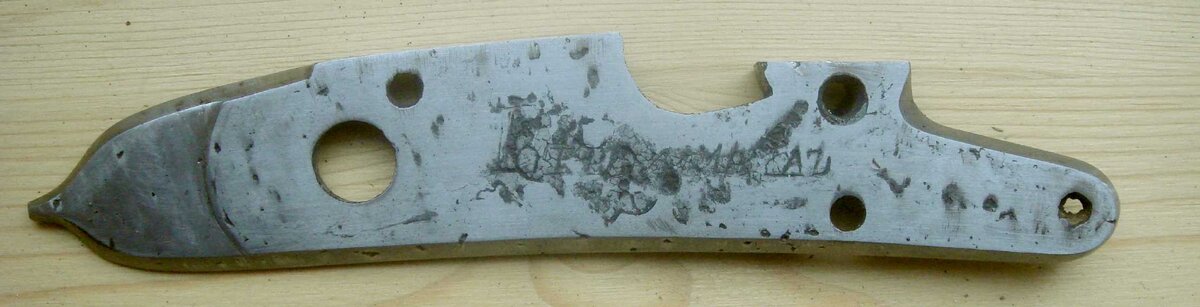

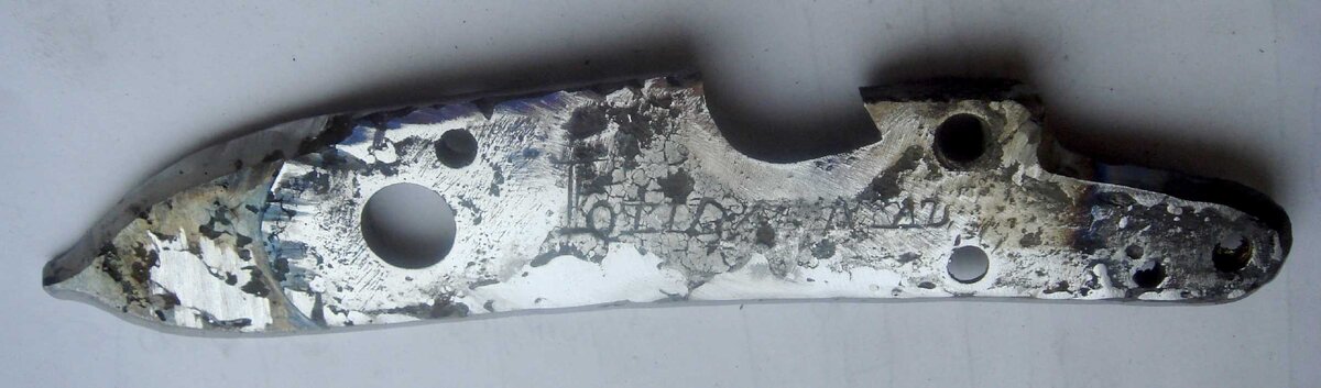

    Замочная доска. Этапы.
    MuhoMor, prihodov, kennet и 7 другим нравится это.

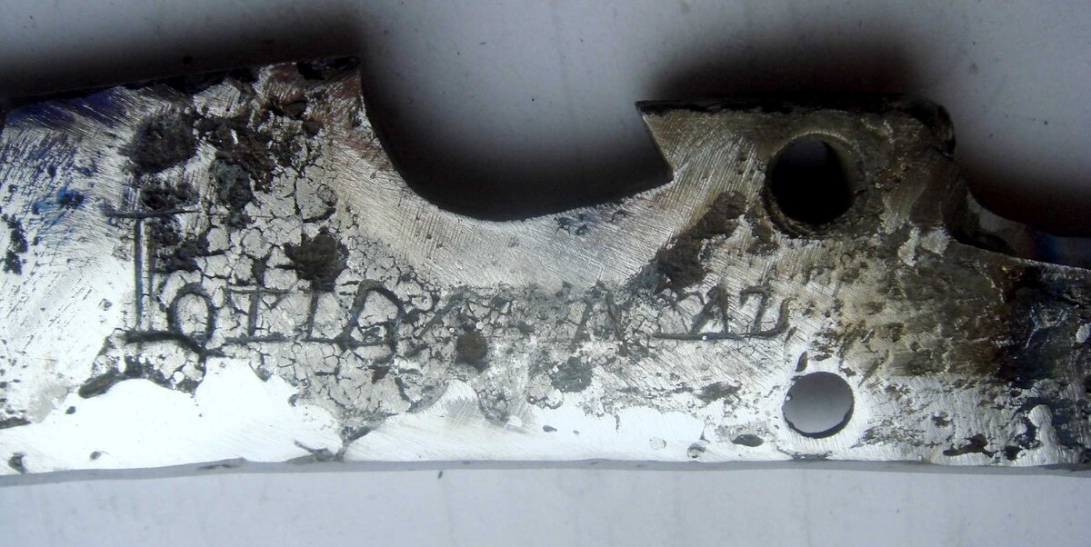

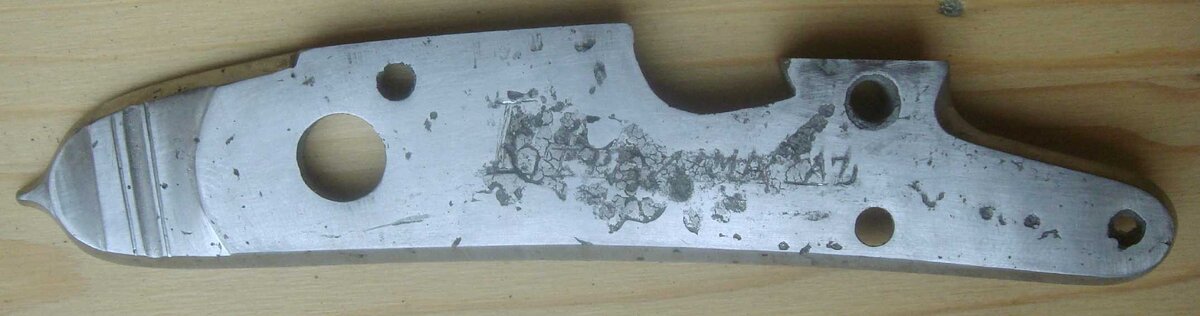

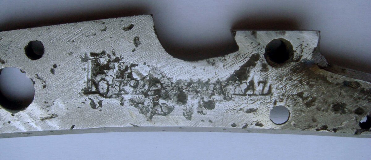

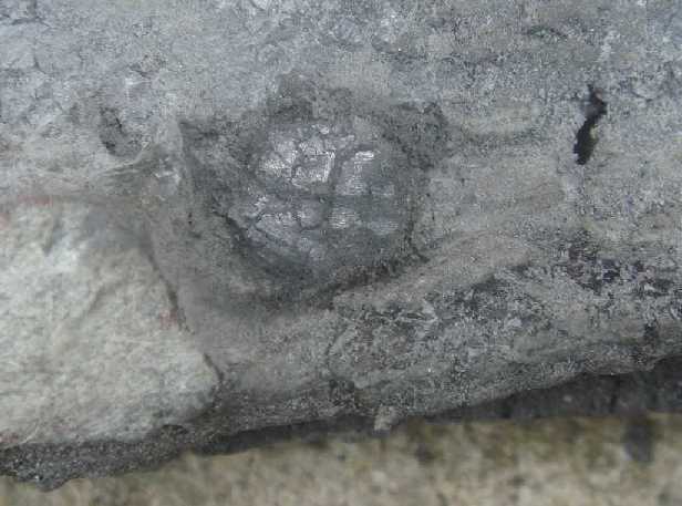

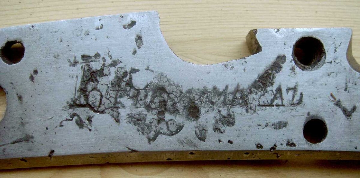

    Фото
    4.
    5.

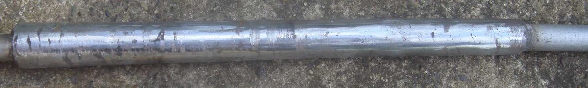

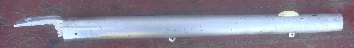

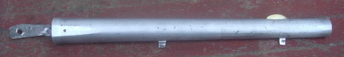

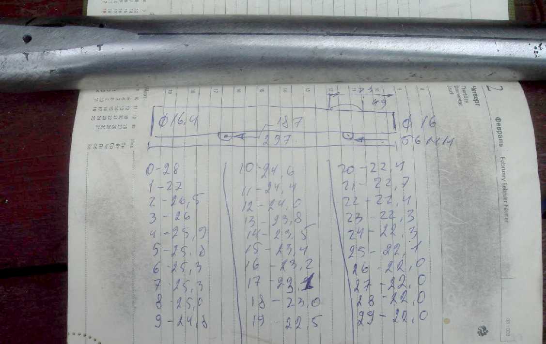

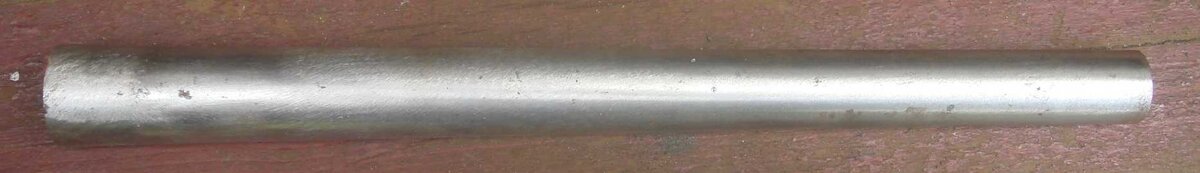

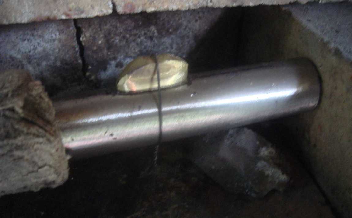

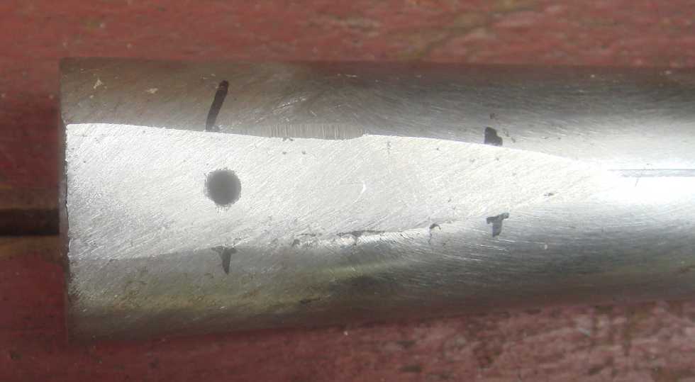

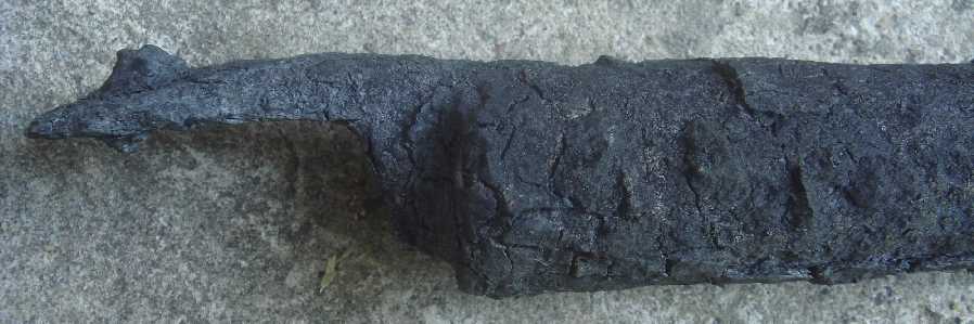

    Некоторые этапы работ по трубе

    а если не флудить???? у меня уже не в первой этой теме возникает вопрос - указанное изделие после финальной обработки напильником будет приравнено к ст. 222????? и второй вопрос - насколько в окончательном изделие останется родного металла? ведь как я понимаю на жирный слой бывшей ржавчины происходит наварка вполне себе современного железа?
    tlemsen Завсегдатай SB
    15 сен 2010
    3.650
    6.359
    95
    При таком сохране по массе не более 10%, по поверхности 50-60%.
    Второй вопрос прошу рассматривать в отдельной теме, у нас на форуме есть квалифицированные юристы.

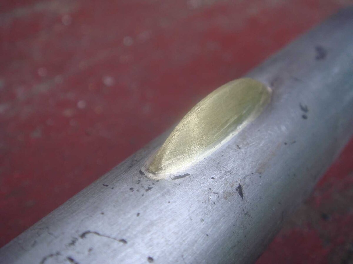

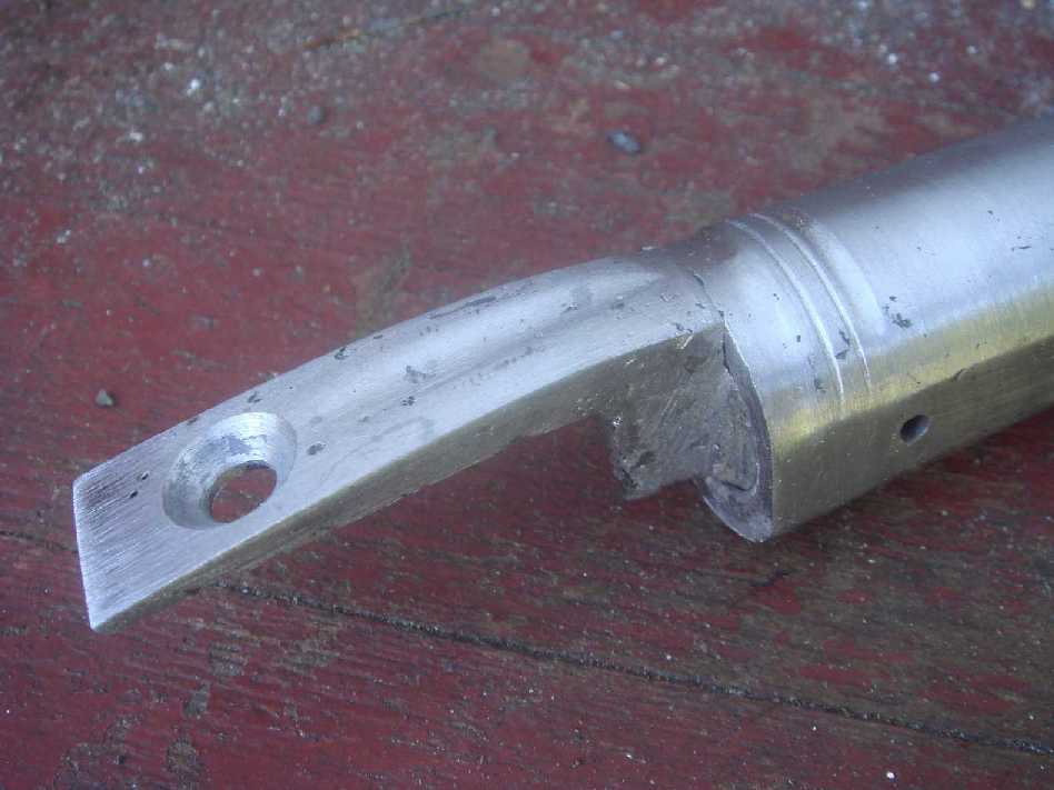

    Продолжение
    7.JPG 8.JPG 9.JPG 10.JPG 11.JPG 12.JPG 13.JPG 14.JPG 15.JPG 16.JPG 17.JPG 18.JPG 19.JPG

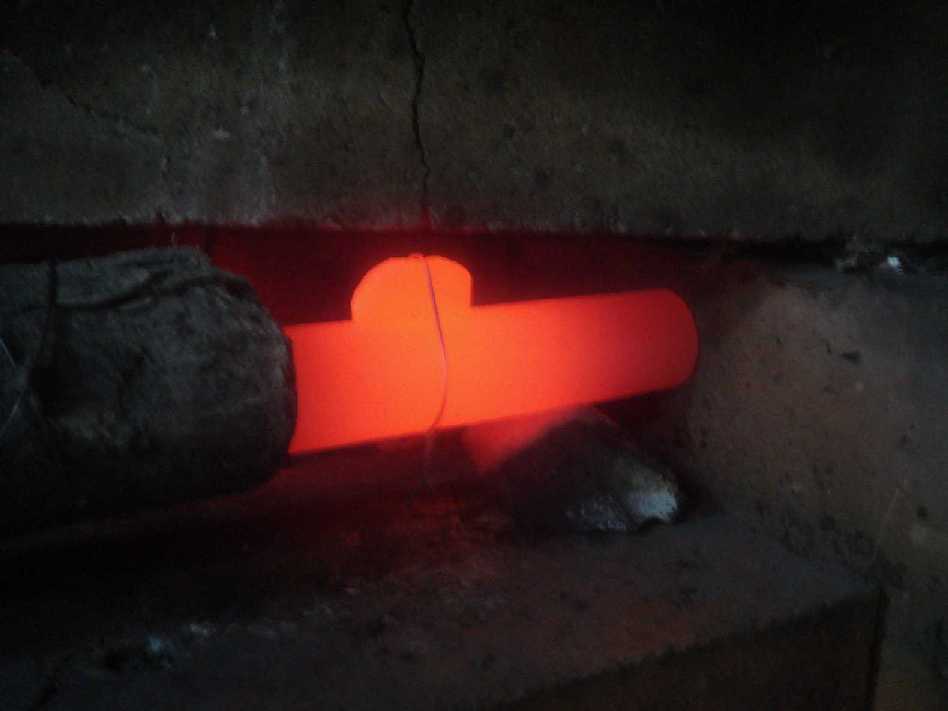

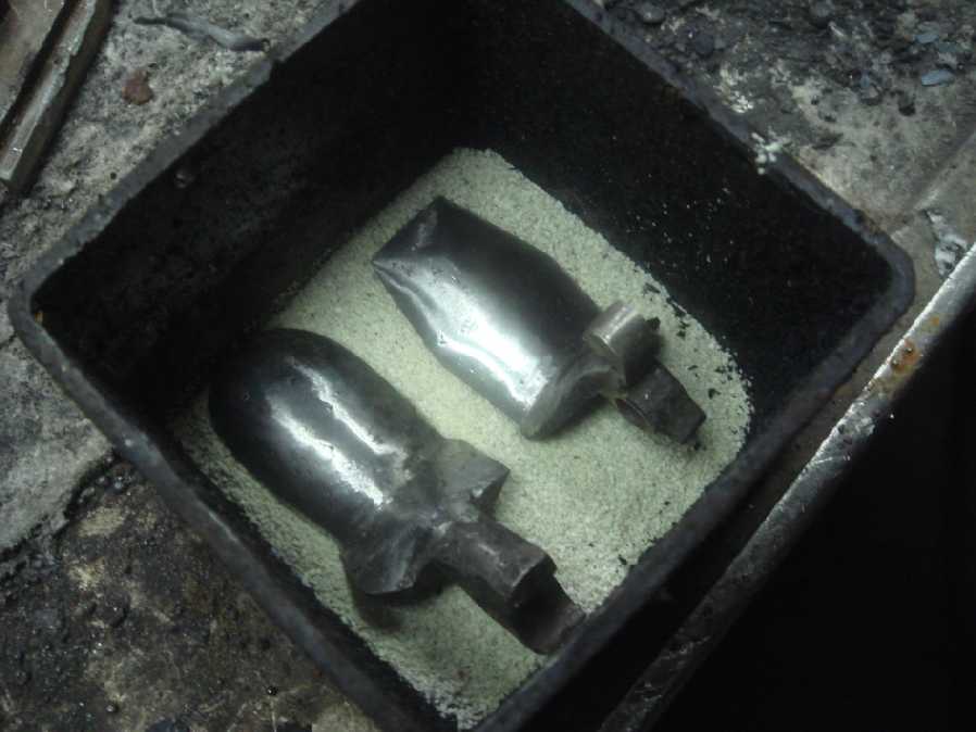

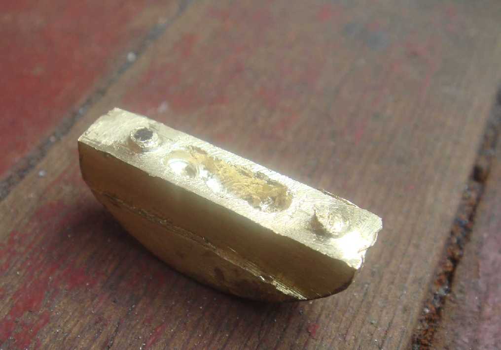

    Наварка рабочего слоя на огниво
    Цементация в среде ЖКС 5-6 часов
