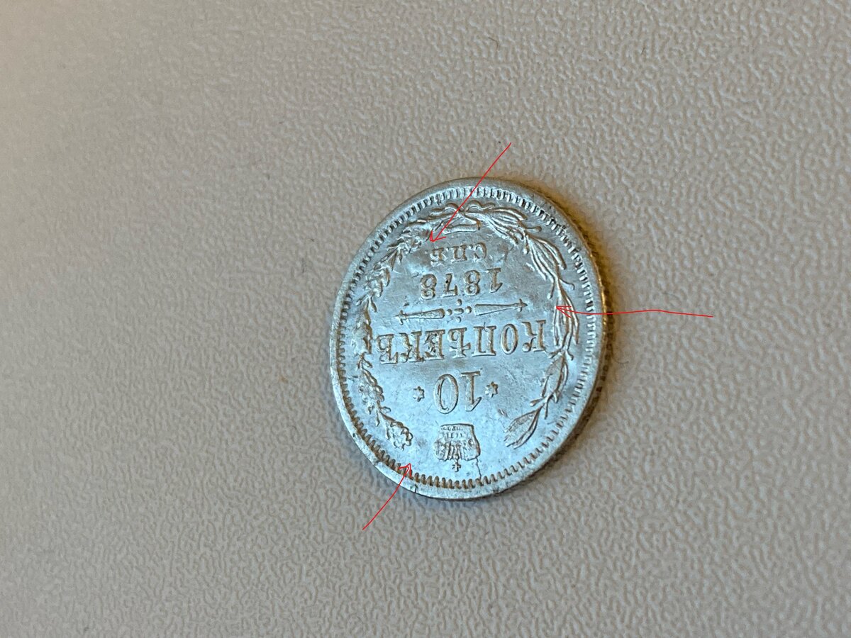

    Накопленные находки у меня частично ( :) ) включают серебро, и с ним замечена вот такая беда при классическом способе чистки слабым раствором лимонной кислоты (не лимонный сок!) - см фотки с примером. На поле монеты появляются вспученные "пузыри", образующие на серебряном поле этакие горбины.
    Я пока пошел таким путем: раз пузыри - значит, монету пучит под верхним внешне здоровым слоем серебра. Значит нужно пролечить. Значит кладем на полгодика в БТА, а уже после выдерживания там - чистим. Чем чистим?

    Произошло расслоение металла. Трындец идеальному состоянию , хранить как есть, химию в тумбочку, микроскоп подальше ....

    Спасибо, согласен что с этим конкретным пациентом - всё понятно.
    Вопрос про будущие находки и те, что еще не чищены кислотными агентами. Хочется узнать, как люди знающие делают.

    Слойка возникает от времени , а не от чистки))

    Дык вроде бы из песка этот конкретный артефакт.
    Могу ошибаться, но мне казалось что до чистки таких пупырок не было на поле. Или это мне просто кажется так... точно уже не помню, конечно

    Соглашусь с Панаев,-ым. Пузыри на монете уже были. Просто после чистки их стало видно.
    На вашей монете они хотя бы не лопнувшие. А бывает так,что лучше бы не чистил. Появляются язвы некрасивого тёмного цвета...
