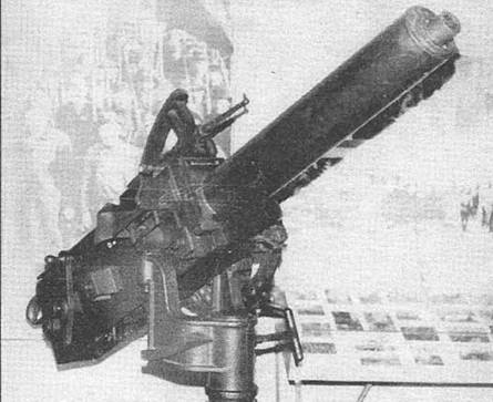

    А как вам вот такой Максим ? :) - (1888-1920) 37 мм !!!
    Первая в мире автоматическая пушка, в которой энергия отката использовалась для перезаряжания, была изобретена американцем X. С. Максимом. В 1883 году он запатентовал 37-мм пушку и 11,43-мм пулемет. Принцип действия обоих автоматов одинаков, да и внешне они отличались в основном размерами. В Россию Максим доставил 37-мм пушку в 1888 году. Вначале она испытана Военным ведомством, а затем передана Морскому ведомству и испытана на Охтинской морской батарее. В том же 1888 году пушка возвращена владельцу, который в следующем 1889 году прислал новый экземпляр пушки.
    В течение года этот образец испытывали, а затем также вернули фирме. Тем не менее Морское ведомство в 1889 году заказало Максиму две 37-мм пушки. В 1890 году две новые испытывались на Охтинской батарее, а в кампанию 1891 года МТК решил установить по одной на крейсер «Герцог Эдинбургский» и плавбатарею «Кремль». Позже эти пушки установили на мостике броненосца «Николай I», а затем - на минном крейсере «Капитан Ильин». В 1891 году принимается решение о закупке шести пушек Максима, а затем - еще двадцати. Но денег на это так и не выделили. В отчете АО МТК за 1894 год указывалось: «Каждый год МТК делает журнальные постановления о преимуществах 37-мм пушки Максима над 37-мм пушкой Гочкиса, но дело не движется далее продолжения испытания пушек Максима, и лишь в начале 1894 года было заказано 8 пушек Максима для черноморских броненосцев».
    В 1901 году Обуховский завод изготовил опытный образец 37-мм пушки Максима для Морского ведомства. Одновременно конструктор А. П. Мел-лер по образцу 37-мм пушки Максима спроектировал 47-мм автоматическую пушку, которую предполагалось запустить в производство на Обуховском заводе.
    Автоматика 37-мм пушки Максима основана на принципе использования энергии отдачи ствола при коротком ходе ствола. Все механизмы автомата смонтированы в кожухе и коробе. Кожух направляет ствол при стрельбе и является резервуаром для охлаждающей жидкости, в этой же жидкости находится и пружинный накатник. Избыточная энергия отката поглощается гидропневматическим буфером.
    К стенке короба прикреплены цапфы, которые лежат в подцапфенниках вертлюга, вращающегося на легкой стальной тумбе (57 кг), прикрепленной болтами к палубе. Подъемный механизм винтовой, поворотного механизма нет, поворот осуществляется вручную с помощью приклада.
    Питание автомата ленточное. Лента матерчатая, первоначально в ленте было 50 патронов, затем - 25.
    Автоматическая пушка Максима калибра 37 мм
    Вес снаряда около 500 гр. В качестве снарядов использовались чугунная граната с донной ударной трубкой (вес ВВ всего 17 г) и картечь, имеющая 31 пулю. С 1915 года применялась дистанционная граната с 8-секундной трубкой.
    Недостатками автомата являются сложность изготовления, трудность подготовки к стрельбе, применение матерчатой ленты, непрямая подача патрона из ленты и длинный путь патрона при подаче.
    Но не эти причины мешали распространению автоматических орудий Максима. До войны 1904-1905 годов 37-мм скорострельные пушки требовались для борьбы с малыми миноносцами, а для этого было достаточно 37-мм и 47-мм револьверных и одноствольных пушек Гочкиса, пусть менее скорострельных, зато более простых, дешевых и, главное, надежных. Ну а война показала неэффективность действия малокалиберных пушек против миноносцев, что привело к тому, что калибр противоминной артиллерии с 37-47 мм увеличился до 120-130 мм.
    Что же касается сухопутных войск, то там до августа 1914 года считали, что минимальный калибр пушки должен быть 76 мм. Действительно, в маневренной войне, к которой готовили русскую армию, с «весело» марширующими колоннами пехоты и конными лавами, малокалиберным пушкам делать было нечего.
    С началом первой мировой войны автоматические пушки срочно потребовались для борьбы с воздушным врагом. Морское ведомство экстренно заказало Обуховскому заводу 120 37-мм пушек Максима, из которых 80 предполагалось сдать в 1917 году и 40 - в 1918 году.
    22 марта 1916 года Военное ведомство выдало Обуховскому заводу отдельный заказ на 200 пушек Максима. Цена одной пушки с запасным стволом составляла 10 500 рублей.
    Однако до конца 1917 года Обухов-ский завод по обоим заказам не выдал ни одного автомата.
    Это было связано в первую очередь с тем, что на заводе за 15 лет была забыта технология изготовления пушек Максима, а также с общей загруженностью завода, изготавливавшего морские и сухопутные орудия калибром от 37-мм до 406-мм.
    Сдача, а точнее выдача автоматов в части началась в конце 1918 года.
    Дело в том, что в 1918 и 1919 годах 37-мм автоматы не испытывались как положено и не проходили военную приемку, а абсолютно бессистемно отправлялись в действующие и формирующиеся части для «затыкания дыр». Вот, к примеру, распределение автоматов из заказа военного ведомства в 1919 году:

    Кроме тумбового станка для 37-мм пушки Максима в 1917 году был разработан и колесный лафет. Такой лафет допускал зенитную стрельбу. Угол ВН составлял -10 град.; +80 град., однако угол ГН был весьма мал ±20 град. Ширина хода лафета составляла 1324 мм, а диаметр колеса - 1045 мм. В походном положении лафет вместе с передком перевозился четверкой лошадей. Тем не менее и лафет, и передок были подрессорены и могли перевозиться мехтягой. Вес передка с шестью патронными ящиками (300 снарядов) составлял 491 кг.
    В связи с революцией и гражданской войной работы по колесному лафету были прекращены на стадии испытания.

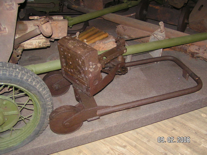

    Тема "Максимов" обширнейшая.Вот у меня например есть блокадный вариант, изготовленный на"Полиграфмаше"
    Как на этом фото:
    (станок сварен из обрезков водопроводных труб,щиток вырезан газорезкой из обычной листовухи)
    Производство эрзац Максимов
    oberst и Wolf09 нравится это.

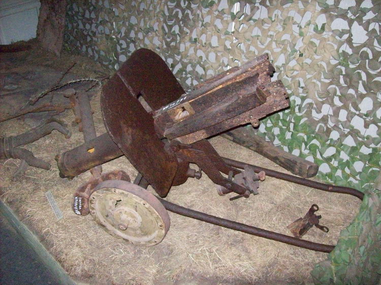

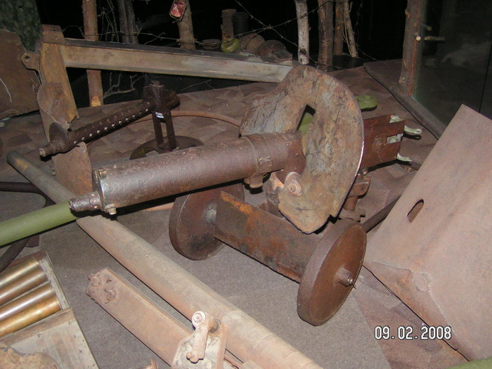

    Подниму тему.
    "Блокадный" станок (фото из сети)

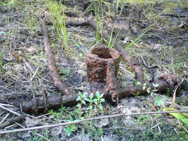

    Партизанский "станок"

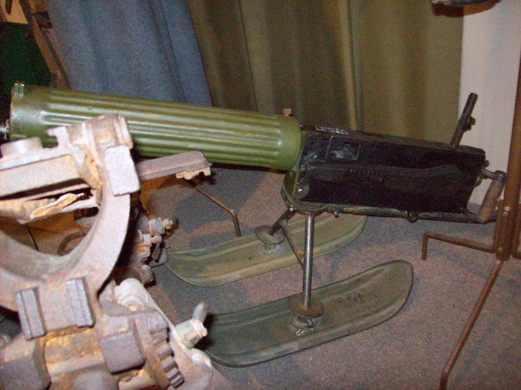

    Еще несколько "Максимов" из экспозиции Музея блокады Ленинграда: http://www.spbmuseum.ru/rumyantsev/info/
