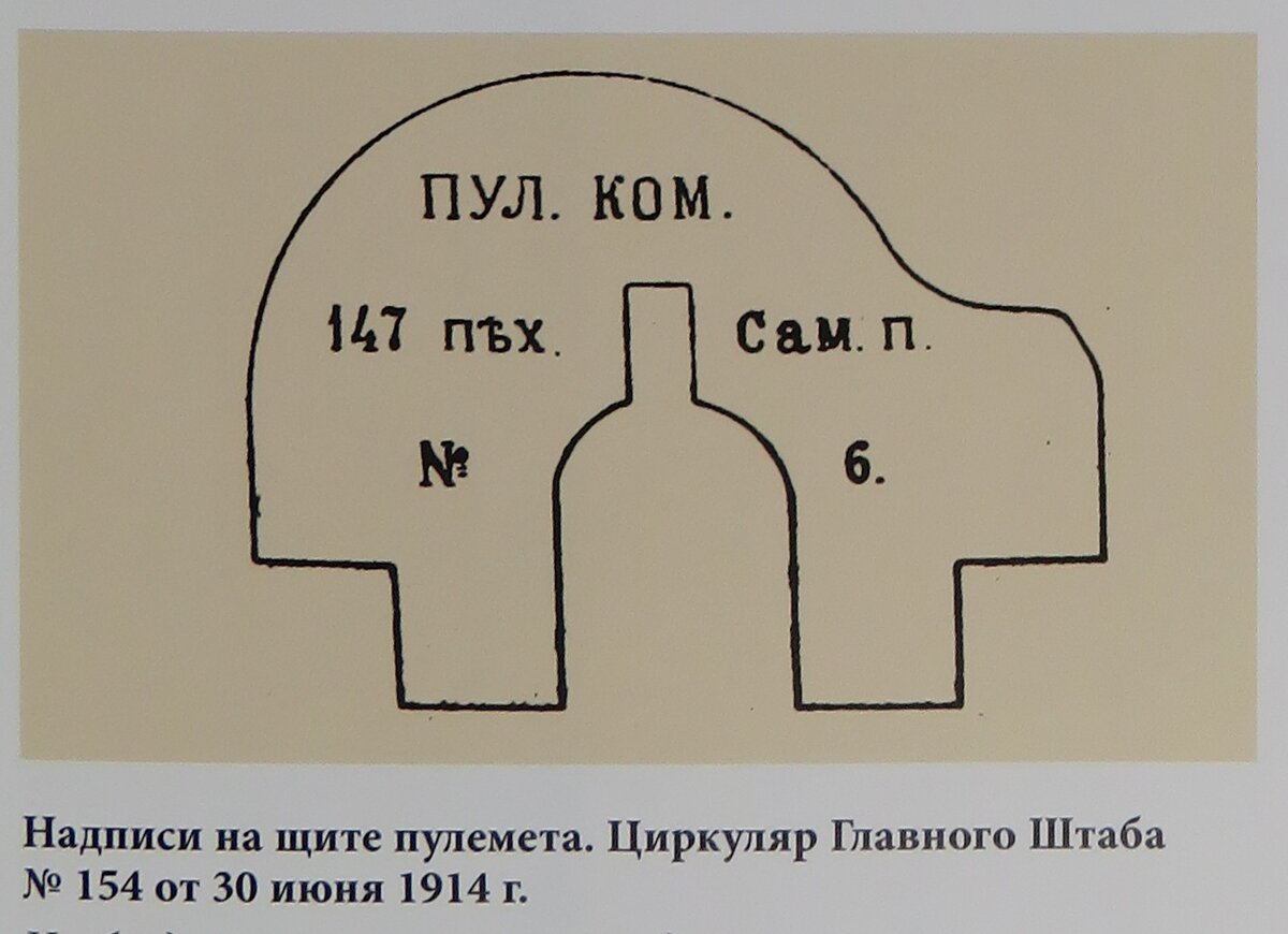

    217.jpg z5193.jpg 0_1289fa_1b5dfb90_orig.jpg 617246-83021e365476837b4a542839a448a27b.jpg 7204323570_724cc6a1f2_k.jpg
    На неделе еще погляжу у себя на тему "графики на щитках".

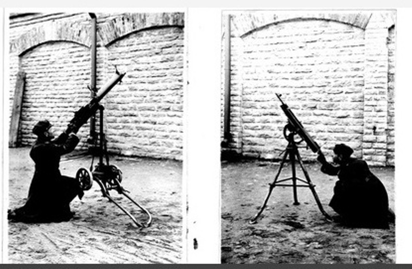

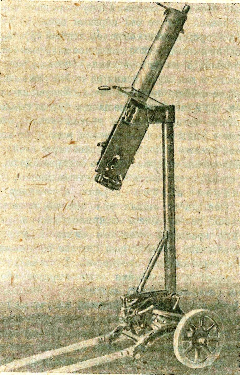

    пытались по простому - к станку Соколова приладить стойку и вроде получился зенитный пулемет. Но Соколов то был грамотный военный инженер - не зря оканчивал Михайловскую артиллерийскую академию. И станок свой просчитывал. Но советская власть больше доверяла слесарям-оружейникам из народа. Напильником те работать умели, а вот считать не очень. И когда сделали такую дополнительную стойку, оказалось что при зенитной стрельбе тут же расшатывается механизм точной наводки пулемета и станок приходится отдавать в ремонт.

    На первых фото, русский станок, пулеметы везде чистокровные немцы, MG08.
    И приклады и надульники. Но вот со стойкой уже сложнее. На всех трех фото одна и та же модель, но немного отличается от той, что на вашем фото. Может быть другая, может быть польская поделка или просто из за сильной ретуши кажется другой.
    А на последних фото, та самая советская стойка, которая упоминается в японском альбоме.

    это уже заводская модель обр 1926 года, а то что на моем фото раньше - опытная разработка курсов "Выстрел"
