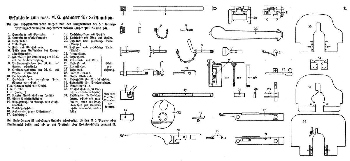

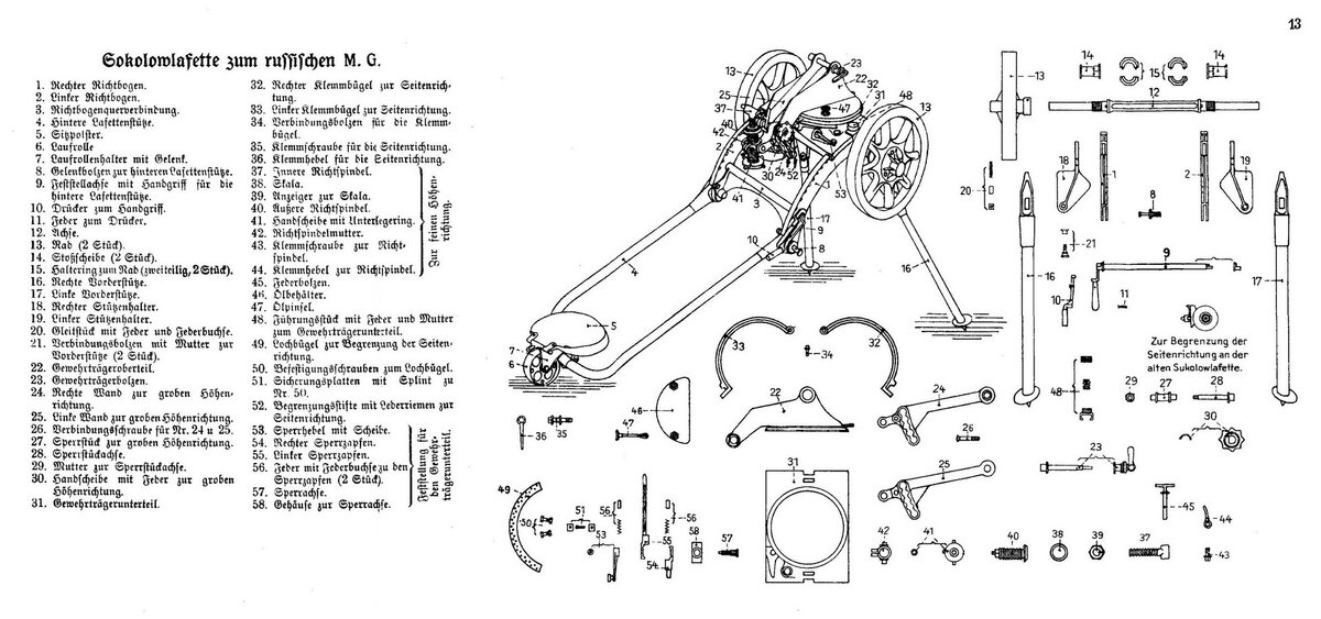

    судя по мануалу . который привел выше, для трофейных русских пулеметов , переделанных под S патрон - остроконечный, была организована поставка запчастей, тк они отличались от тех что использовались на МГ-08. Там указано что при заказе надо указывать тип пулемета - бронзовый или стальной кожух и на каком станке установлен - тренога или Соколов.
    так же указано что эрзац-щит и крепление (поз 33 и 34 на самой верхней картинке) должны быть запрошены у оружейного завода Шпандау.
    Тульский оружейный завод тоже мучился с переделками трофейных МГ-08
    Переделка пулемётов МГ-08 осуществлялась на Тульском оружейном заводе путём изготовления нового ствола. Так же для возможности установки немецких пулемётов на станки Соколова и Виккерса старший мастер завода И. Пастухов в феврале 1915 г. спроектировал по указанию начальника ТОЗ А. В. Куна специальный хомут для станков.
    проблема была в основном из за перегруженности ТОЗа основным заказом по изготовлению Максимов.
    плюс им добавили задачу по переделке австрийских пулеметов. Это задание они саботировали.
    Позднее оружейник полковник Кабаков ( тот который в советское время работал над модернизацией мосинки) разработал вариант переделки . который могли осуществлять войсковые мастерские используя ствол от 3-х линейных винтовок.
    Так же в ОСШ был разработан вариант по использованию для этого путем переделки запасных стволов от русского максима

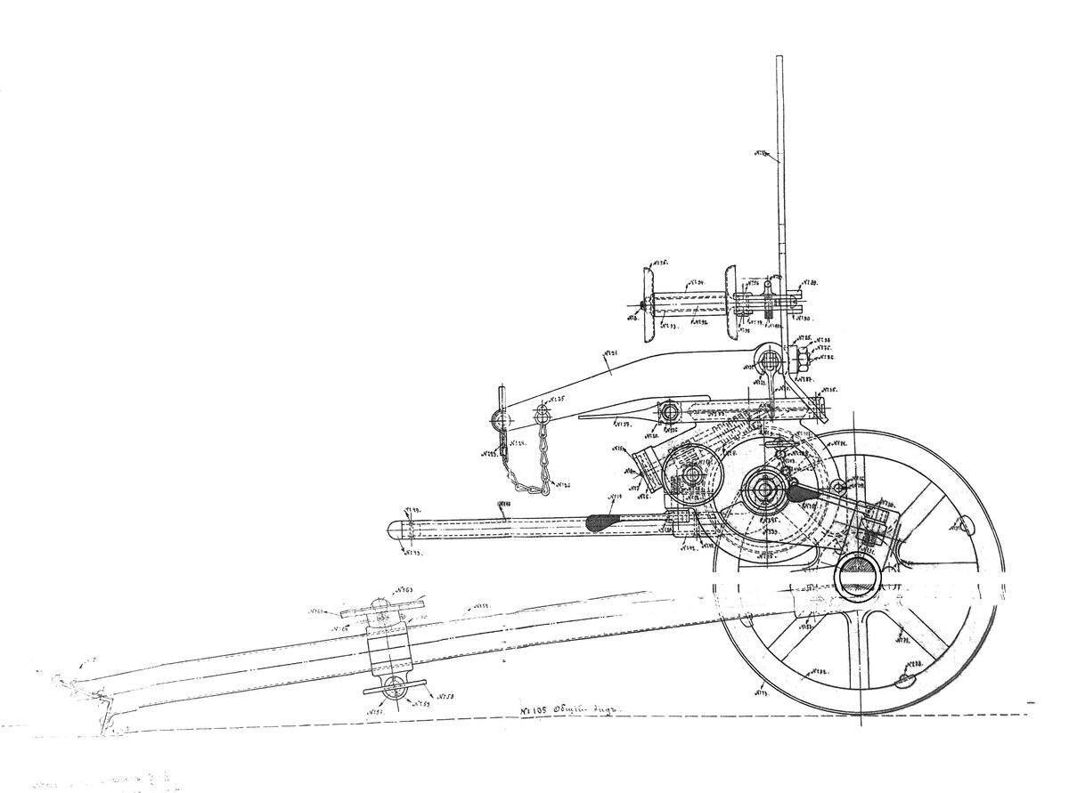

    Станок мастера полигона Офицерской стрелковой школы в Ораниенбауме Колесникова 1 образца..
    Самый первый вариант- внутри станка предусмотрена система червячных передач для точной наводки пулемета. Были ли выпущены такие станки серийно? Вряд ли. Но в музее ВМФ в СПб есть станок 1 образца на котором на корпусе имеются приливы для установки осей шестеренок. но отверстия в них не просверлены.
    Практически сразу разрабатывается механизм точной наводки в виде отдельного узла

    Спасибо большое. Я никогда не видел такого станка. Ни рисунков, ни фотографий.
    Единственно что напоминает это станок для ДК-31. Колесникова же. Но отличия существенны.
    И по поводу предыдущего вашего поста. Это же русский Максим немецкого заказа, если я не ошибаюсь. Скажите пожалуйста, такие прицельные (мушка далеко от переднего среза кожуха и выдвижная прицельная планка сбоку) были у самих немцев или они только для контракта в РИ такие делали? И вытекающий отсюда вопрос. Попадаются фото и рисунки переходной модели. Мушка так же смещена назад, но прицел уже обычный, классический. Как на вашем рисунке. Это тоже немецкий или это уже российский?

    Колесников был опытным оружейным мастером. До 1917 он все время работал на полигоне ораниенбаумской стрелковой школы, где испытывались все новинки мирового стрелкового вооружения, попадавшие в Россию.
    Тот же станок Соколова был испытан и рекомендован к принятию на вооружение комиссией Офицерской стрелковой школы (ОСШ) . И Колесников понимал все сложности его изготовления. Если не путаю ,то Тульский завод, который изготавливал эти станки, был вынужден какую то деталь получать с Петербургского орудийного завода ( вероятно стол) так как не имел необходимого оборудования для изготовления.
    И Колесников в начале войны (1914) предлагает такой вариант станка , который можно изготовить без специализированного оборудования. В том числе и в мастерских ОСШ.
    Но сделав станок более технологичным , он не учел какие то параметры , необходимые для устойчивости станка.
    Поэтому после 1917 станок и перестал производится.
    Если посмотрите то вертикальная и горизонтальная наводка осуществляются с помощью дисков, зажатых хомутами.
    И в станке к пулемету Дегтярев-Колесников он поменял местами узлы, поставив ниже горизонтальную наводку. Вероятно добился большей устойчивости станка.
    Был кстати универсальный станок Колесникова к Максиму в конце 20х годов, примерно такого же типа, но станок Владимирова был признан лучшим.
    Кстати и пулемет ДШК в первых документах назывался Дегтярев-Шпагин-Колесников.
    но потом почему то Колесникова сьели в КБ и стали писать Дегтярев-Шпагин Крупнокалиберный
    г) 12,7‑мм пулемет на универсальном станке с кольцевым зенитным прицелом, разработанный конструкторской группой т. Дегтярева, Шпагина и Колесникова, под наименованием: “12,7‑мм станковый пулемет обр. 1938 г.“;
