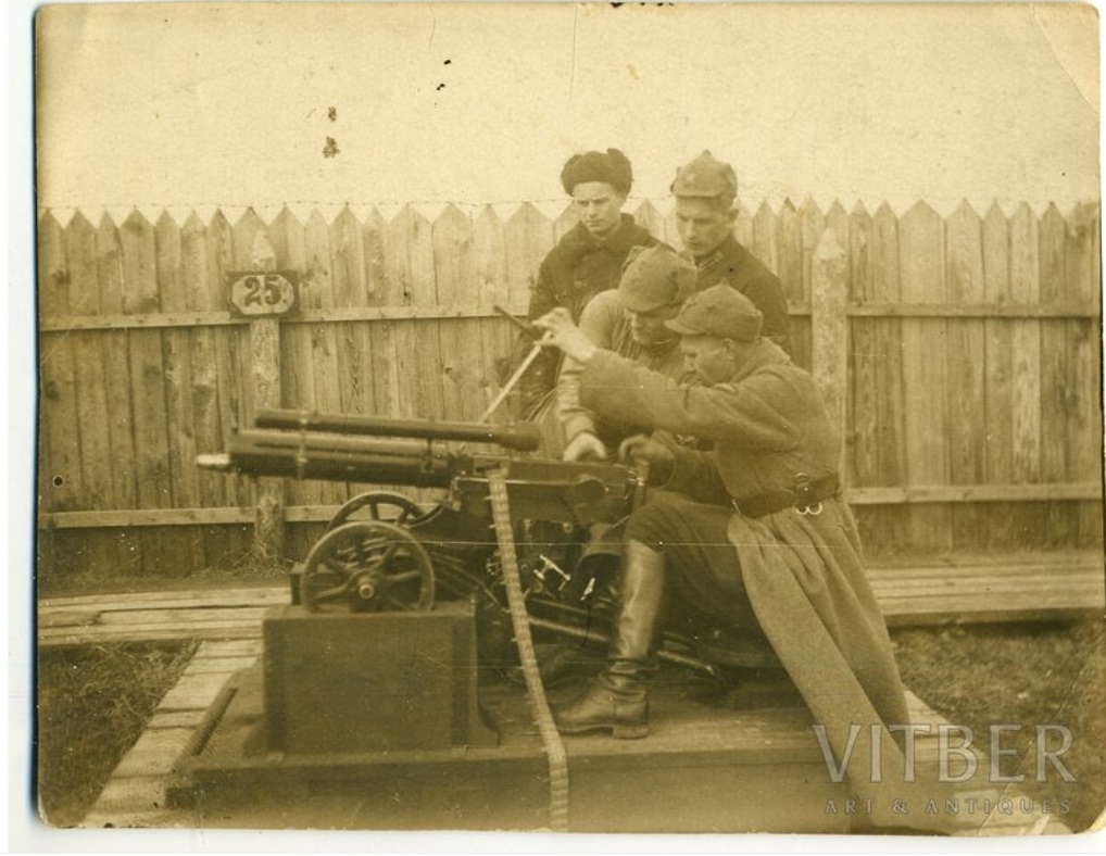

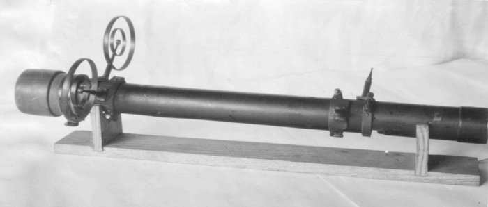

    Незнаю незнаю....с одной стороны, этот прицел очень похож на первый советский оптический авиационный пулеметный прицел ОП-1. Он запущен в производство в 1937 году примерно.
    Но с другой стороны, он является 99% копией британского прицела "Альдис". Который 99% копия французского прицела Кретьен, еще с WW1. Так что, что это конкретно узнать затруднительно. Я склоняюсь к тому, что это ОП-1.
    А крепят их на Максимы не для боя, это вероятнее всего учения. Обучение авиастрелков наводке по прицелу. Такие прицелы были очень дороги, достаточно тяжелы и достаточно хрупки. Чтобы ими так легко разбрасываться.
    ОП-1
    Это короткофокусный прицел. Он как ПСО-1 у СВД. Нужно к прицелу вплотную прикладываться. Для этого, на окуляре резиновый буфер. На первом фото ,я вообще не представляю как стрелки будут через прицел целиться, а на втором так голову высоко во время боя задирать тоже не вариант. Хотя штатные оптические прицелы на русский Максим обр 1932 года - по сути переделанные прицелы от 45мм пушки, уже были на вооружении (фото подписано 1942 годом). И городить нефиг было. Можно было просто скопировать идею установки.

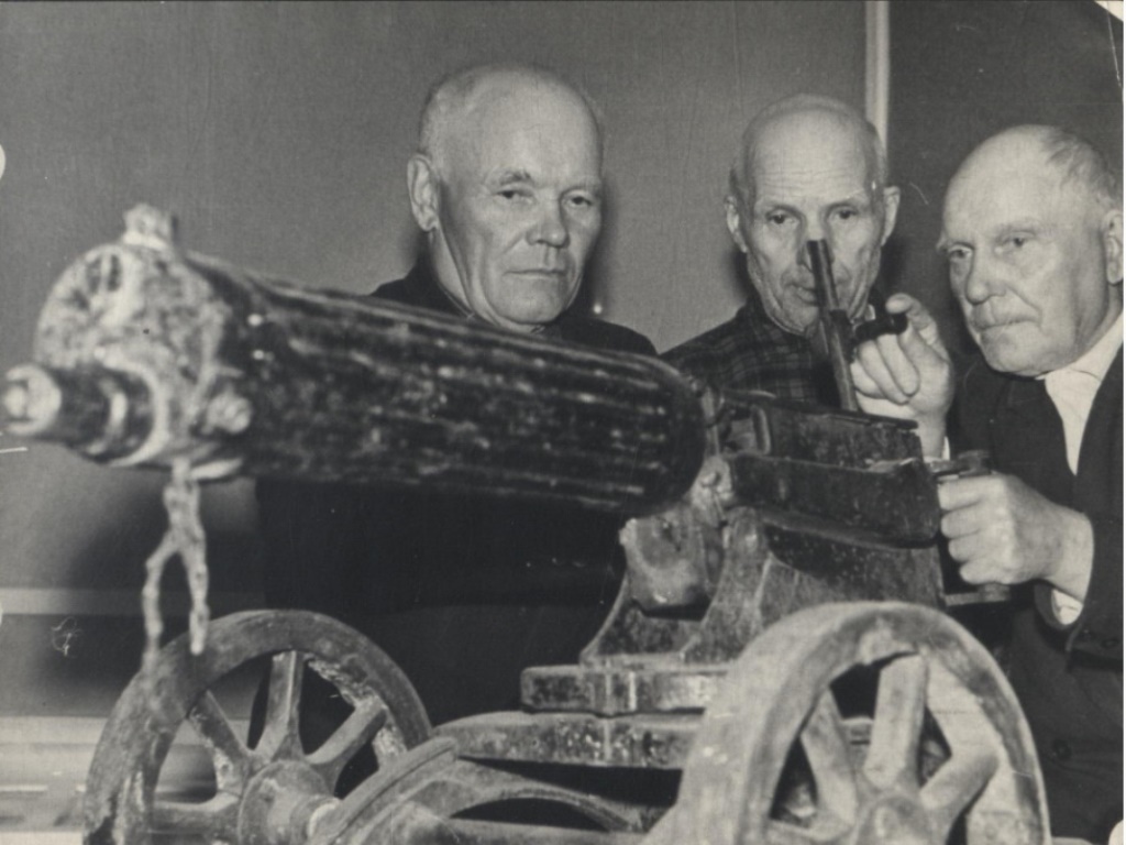

    Опытные образцы пулемета "Максим".
    1916 год
    Hisname gefällt dies.
    Hisname Полковникъ
    Registriert seit:
    20. November 2017
    Beiträge:
    139
    Zustimmungen:
    218
    Новосибирск
    История оружия
    Спасибо, отличное фото.
    Я так понимаю под "опытными образцами пулемета Максим" подразумевается опытный станок?
    Пулемет то явный муляж. Но очень похожее фото уже было....
    Если бы фото было бы сделано в фотосалоне или на сцене, то вопросов бы не возникло. А так, станок очень похож на настоящий. И колеса смущают, общий диаметр больше, толщина спиц и диаметр ступицы тоже отличаются.

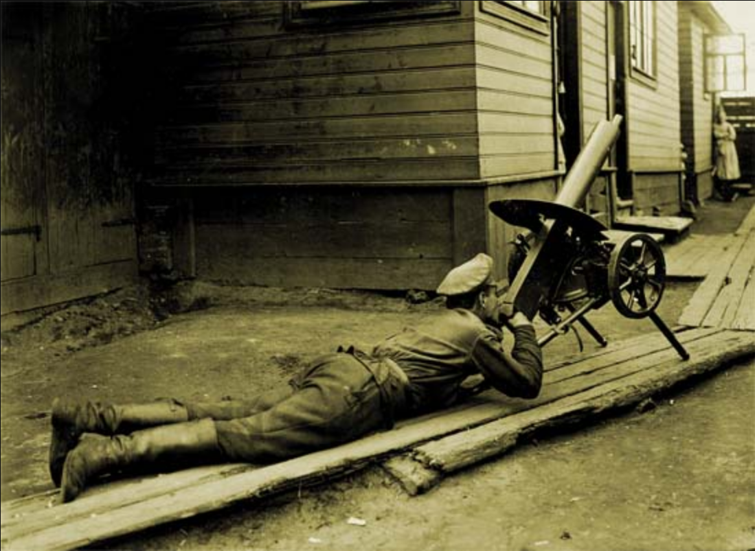

    На первых двух это Русский Виккерс он же "Легкий Максим", на последнем классический Русский Максим он же "Облегченный Максим".

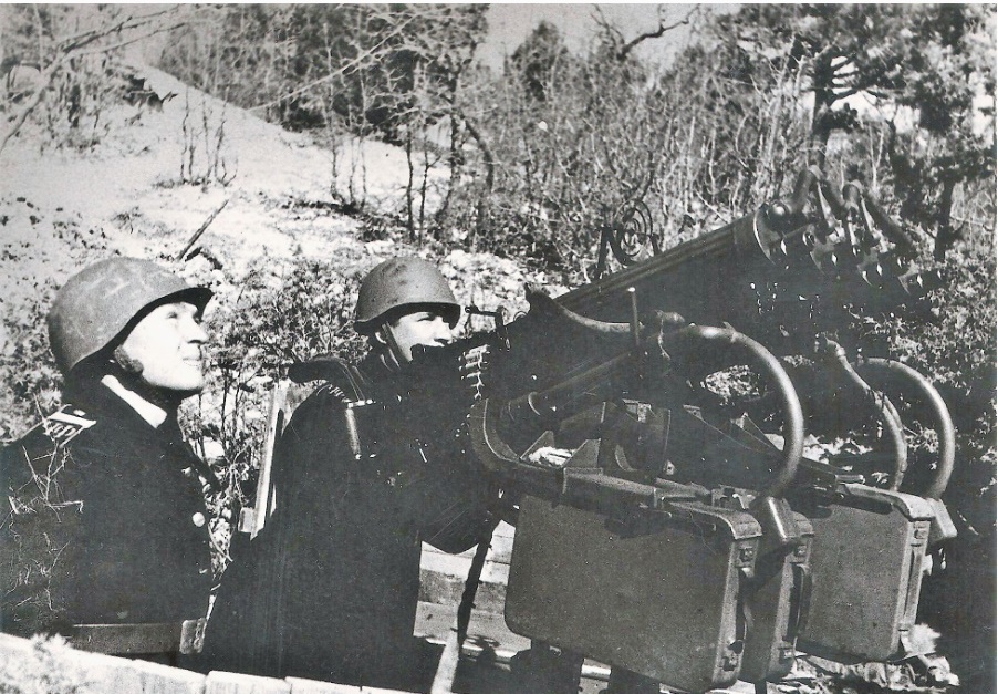

    Пулеметный расчет младшего сержанта Разуваева Л.И. в расположении БС № 394 1-го гвардейского артдивизиона НВМБ.
    Участники боев за Новороссийск. На огневых позициях батареи на м.Пенай (14-й км Новороссийско-Сухумского шоссе).
    1943 г. https://goskatalog.ru/portal/#/collections?id=20474668
    Пулеметный расчет комсомольцев охраняет подступы к Москве
    июль 1941 г. https://goskatalog.ru/portal/#/collections?id=11778866
    Пулеметный расчет 37 ОЗАД ПВО
    https://goskatalog.ru/portal/#/collections?id=4964233
    https://goskatalog.ru/portal/#/collections?id=4964227
    Hisname Полковникъ
    Registriert seit:
    20. November 2017
    Beiträge:
    139
    Zustimmungen:
    218
    Новосибирск
    История оружия
    Спасибо.

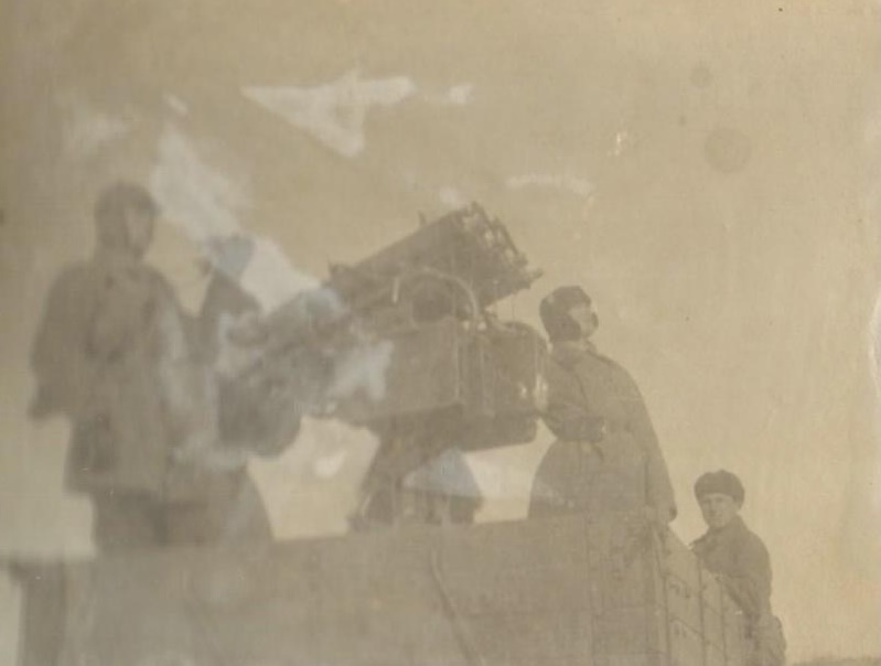

    Достаточно качественное фото зенитного прицела обр.1936 года.

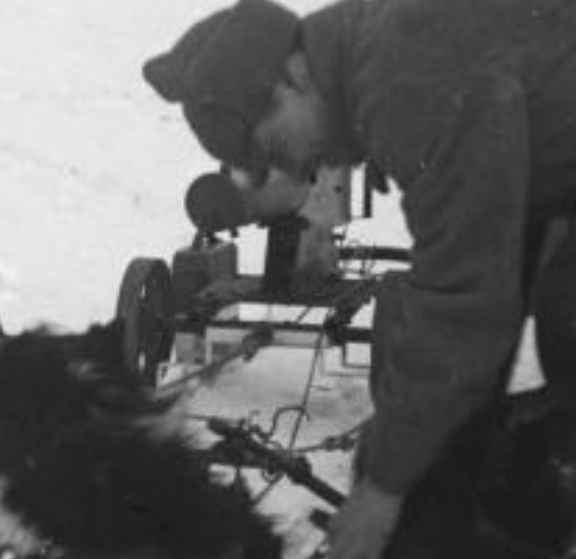

    Снимок экрана от 2020-08-22 23-01-54.png Снимок экрана от 2020-08-22 23-01-22.png
    Как бы это тоже не макет. Стол у станка слишком прямой.
    А у пулемета нет кожуха возвратной пружины и рукоятки странные. Как дверные ручки)
    Для примера:
    А это бонусом пойдёт)
