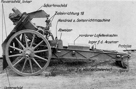

    «Пушки-игрушки» массово и успешно применялись нашими противниками — немцами и японцами.
    Так, в 1934 году на вооружение японской армии поступила 70-мм пушка-гаубица обр. 92. Вес ее составлял всего 200 килограммов. Лафет имел коленчатые раздвижные станины, благодаря чему орудие имело два положения: низкое с углом возвышения 51 градус и высокое +83 градуса. Угол горизонтального наведения в 40 градусов позволял эффективно действовать по легким танкам. Замечу, что иных танков ни китайцы, ни Красная Армия до 1945 года против японцев не применяли.
    Японцы в 70-мм гаубице сделали унитарное заряжание, но при этом гильзы были изготовлены или со свободной посадкой снаряда, или разъемными. В обоих случаях расчет перед стрельбой мог легко менять величину заряда, вынимая снаряд из гильзы или свинчивая донную часть гильзы.
    70-мм осколочно-фугасный снаряд весом 3,83 килограмма содержал 600 граммов взрывчатого вещества, то есть столько же, сколько было в советской 76-мм осколочно-фугасной гранате ОФ-350, которой стреляли полковые и дивизионные пушки. Дальность стрельбы японской пушки-гаубицы составляла от 40 до 2800 метров.
    70-мм пушка-гаубица, согласно советским закрытым отчетам, отлично показала себя в боях на пересеченной местности в Китае и на реке Халхин-Гол. Ее снарядами были поражены десятки танков Т-26 и БР.
    В годы войны основным средством поддержки германской пехоты было 7,5-см легкое пехотное орудие. Система весила всего 400 килограммов. Ее кумулятивный снаряд прожигал броню толщиной до 80 миллиметров, а угол возвышения в 75 градусов и раздельно-гильзовое заряжание позволяли использовать это орудие как миномет, обеспечивая при этом куда лучшую меткость. К сожалению, у нас ничего подобного не было.
