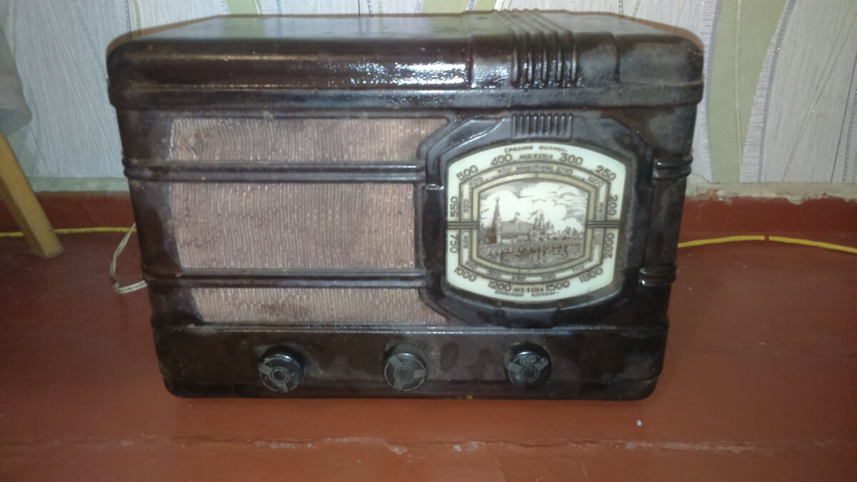

    Недавно стал счастливым обладателем АРЗ 51, пытаемся с батей воскресить электронику, потом внешний видом займемся

    Слабое звено в том приёмнике стеклянная лампа 6б8с, силовой транс., конденсатор настройки часто попадались с гнутыми и закороченными пластинами и динамик . Удачи в восстановлении.

    Спасибо! Аппарат уже работоспособный, хватило вечера, что бы заработал, и проблема якраз была с лампой 6Б8С, только не с ней, а с питанием на неё, сгорело сопротивление и кто-то впаял большее сопротивление и из за этого на лампу подавалась меньшая напруга и он не работал. Впаяли и все заработало. Но слишком много шумов посторонних, как оказалось нужно поставить фильтр на сеть, ибо от самой обычной лампы дневного света идут уже помехи.
    Нужно теперь заняться внешним видом и сделать фильтр. Так приёмник работает отлично.

    Следить советую за нагревом силового \транса\ и \электролитов\, от времени загораются и взрываются.

    Пока что не грешу на электролиты, некоторые выпаивал проверял, за сколько лет ёмкости своей не утратили

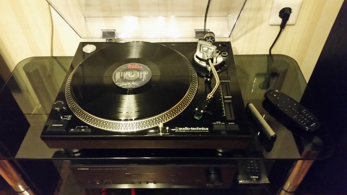

    Спасибо за бабулю. Может у нее все и осталось, что пластинки молодости слушать да молодость вспоминать...
    А я пластинки на старой доброй Аудио-технике слушаю...

    В смысле? У меня прямой привод. Или у вас другой проигрыватель скорее всего...

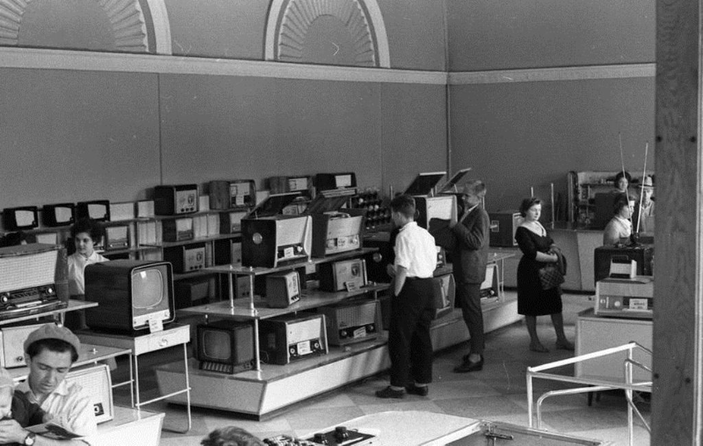

    Вот где сокровищница :biggrin:
    Магазин самообслуживания в городе Коломна
    1960-1965 гг.
